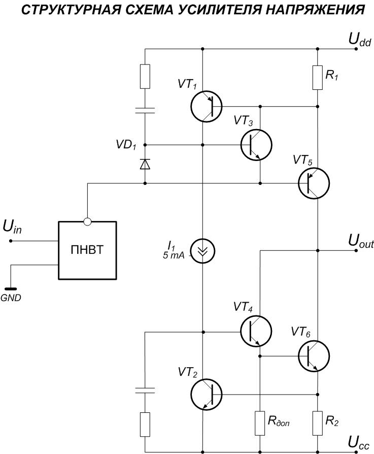

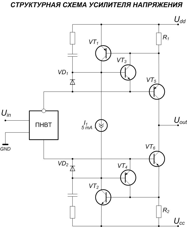

    Восстановлю схемки УН.
    Уже смакетировал.
    PSRR верхней схемы при нагрузке 50 кОм на частотах 10, 100, 1000 Гц около -60 дБ, на 10 кГц - около -46 дБ, на 1 МГц -20 дБ.
    03.01.2005
    Евродупло
    3,877
    По умолчанию Re: Интеграл. Двойной.
    Уже смакетировал.
    Смысл делать УН с ОЭ? Выдавить максимальное быстродействие при малом токе покоя выходной ступени УН? Так не микросхемку же проектируешь.
    Хай-эндЪ не терпит суеты.
    Профиль удален
    Аватар для bukvarev
    18.08.2012
    Нижний Новгород
    1,785
    Так это же ОБ, а не ОЭ. VT5 и VT6 для полезного сигнала включены по схеме "ОБ". УН неинвертирующий.
    Смысл в том, чтобы получить максимальный PSRR до охвата ОООС.
    Тут недавно вновь столкнулся с этой проблемой, когда работал с прототипом "Интеграла-2".
    Вообще, тема PSRR до охвата ОООС оказалась весьма актуальной. И ИМХО, лучше не полагаться на то, что усиление предыдущего каскада это исправит.
    В процессе ряда экспериментов, начиная со своего первого усилителя, я понял, что такой подход должен быть лучше /практичнее, чем стабилизатор или раздельное питание УН.
    Сейчас в стадии подтверждения "гипотезы".

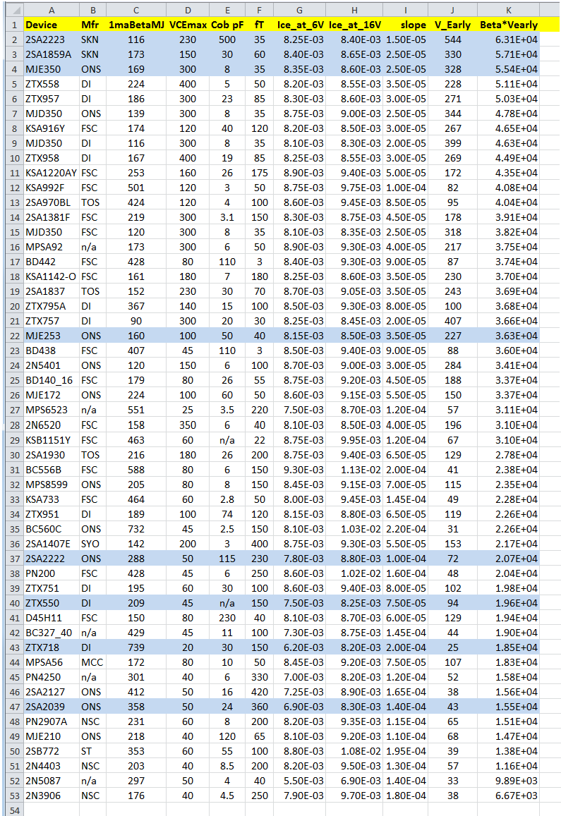

    Ниже скрин с одной из тем Дий аудио по транзисторам. Сортированы по добротности, а не по мю. Но это непринципиально.
    Сначала люди пихают всякую дрянь, типа 2SA1145, у которой мю=3-4 тысячи, соответственно и PSRR никакой.
    По табличке, у лучших транзисторов мю достигает 10000 ... 20000. Конечно, выигрыш в 10..16 дБ по PSRR без увеличения количества транзисторов будет нелишним, факт. Если есть возможность свободного выбора эл. базы.
  20. #59
    21.02.2006
    1,626
    Я в своих усилителях сильно улучшил PSRR без усложнений схем, просто используя маломощные мосфеты с малыми ёмкостями переходов в качестве ОБ в каскодах (и усилительных каскадов и генераторов тока). Мосфеты увеличивают на порядок и более PSRR по сравнению с биполярами. Конечно у мосфетов есть один большой недостаток, это повышенный шум на НЧ (ниже 1 кГц), если вход сигнала на затворе, а выход снимается со стока, а вот при включении общий затвор или общий сток этого недостатка нет, и их очень выгодно применять в данных включениях и для звуковых схем.

    Таблица лажовая, не может по Эрли 2N5401 быть лучше, чем MPSA92, это нонсенс. Да и сам показатель добротности B Мю искусственный и притянут за уши .В общем совет такой -не нужно гнаться за чрезмерной Ft, достаточно 50-70 Мег, что справедливо для тех же 2N5416/2SC1625, при пробивном более 400в. Музыка не состоит из 20 кГц с уровнем 0Дб, и зацикливание на этом приведет к неминуемому и очень существенному проигрышу в остальном, в частности к повышенной угловой паразитной тепловой модуляции на низких частотах
