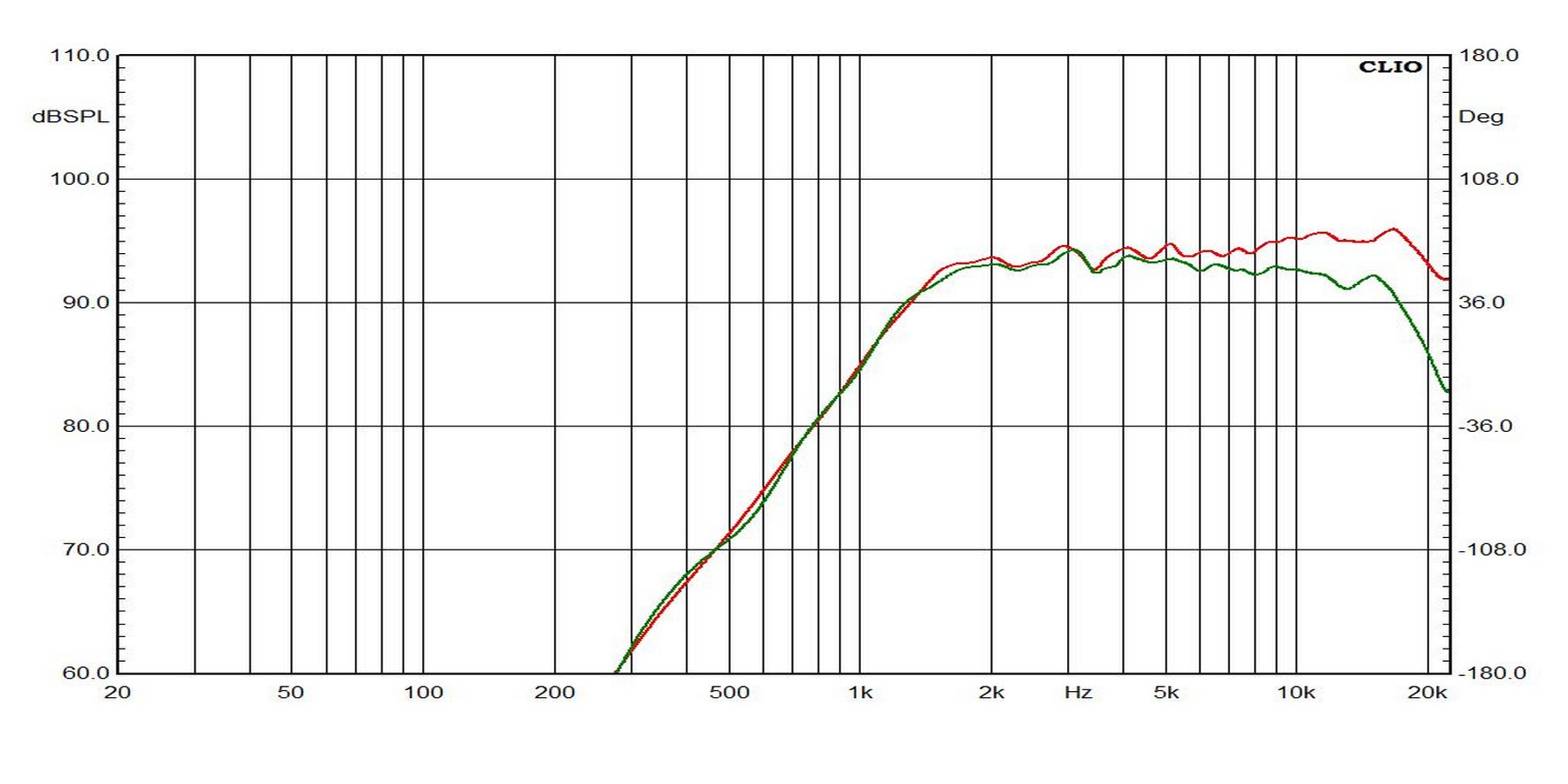

    Приветствую, спасибо всем заглянувшим в мою тему. Хочу собрать свою первую АС, я практически полный нуб в этом деле, и не хочется, чтобы первый блин вышел комом. Прошу глянуть, похоже ли, что эти драйверы можно хорошо свести в 2-полоске, или есть проблемы, которых я не заметил?
    А именно: Faital 6FE100
    Измерения
    Даташит
    АЧХ при 2.83 В
Название:	FAITAL 6FE100 - risposte.jpg
    И Monacor DT-25N
    Измерения
    Даташит
    АЧХ при 2.83 В
    Резать предполагаю на 2000 Гц, и, наверное, 18 дБ/окт, если не 24. Никакой свободы в выборе частоты среза нет между началом рабочей зоны твитера с одной стороны, и точкой, за которой 6Fe100 идёт вразнос (2.5 кГц) с другой. Вижу, что нехорошо получается, но не знаю, это критично и будет ерунда, или может получиться нормально.
    Динамики подбирал очень долго, лучших вариантов не нашел, упираюсь в основном в необходимость выбирать из того, что доступно в моём хуторе, а также в невозможность найти какие-то реальные отзывы о многих динамиках. Начал с того, что посмотрел это видео с очень лестными отзывами о 6FE200, но повторить эту конструкцию не могу - ни компрессионный драйвер этот, ни рупор у нас не купить, да и дорогие они. Поэтому стал подбирать твитер из того, что можно достать, а это почти только Monacor, остановился на DT-28N - остальные по чуйке не дотягивают до 95 дБ мидбаса. Но мне не нравится, что 6FE200 не может даже до 100 Гц дотянуть нормально, чтобы состыковаться с сабвуфером на разумной частоте, и ещё не нравилась его корявая АЧХ. И тут я нашел 6FE100, и понял, что это оно. А к его 92 Дб подходит и DT-25N, который по измерениями выглядит лучше.

    Интересно, что в проекте, в котором я наткнулся на 6FE200, их 2 шт. с фазоинвертором, и F3 чуть выше 60 Гц. Как это сделано - не понимаю, я игрался в программах моделирования АС и ниже 80 не получается.
    Похоже, что нужно или повторять эту конструкцию 1:1, с компрессионными драйверами, или искать что-то совсем другое. При попытках что-то заменить пасьянс не сходится.
    31.05.2020
    3,060
    По умолчанию Re: Идея 2-полосной АС на Faital 6FE100 и Monacor DT-25N, подружаться ли эти драйверы?
    Даташитный резонанс 61 гц, но добротность великовата. Будет бубнить, или понадобится большой ящик и низкая настройка.
