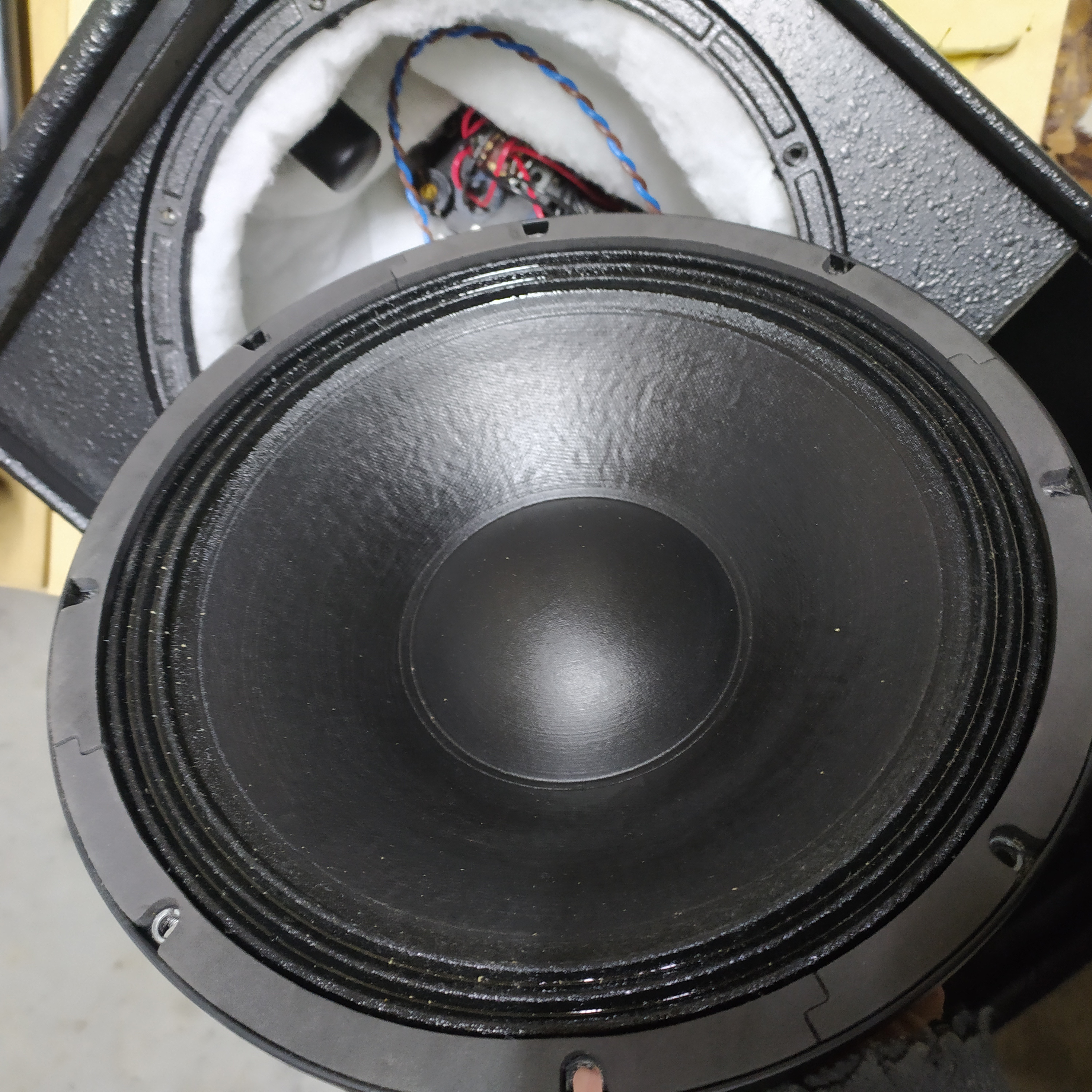

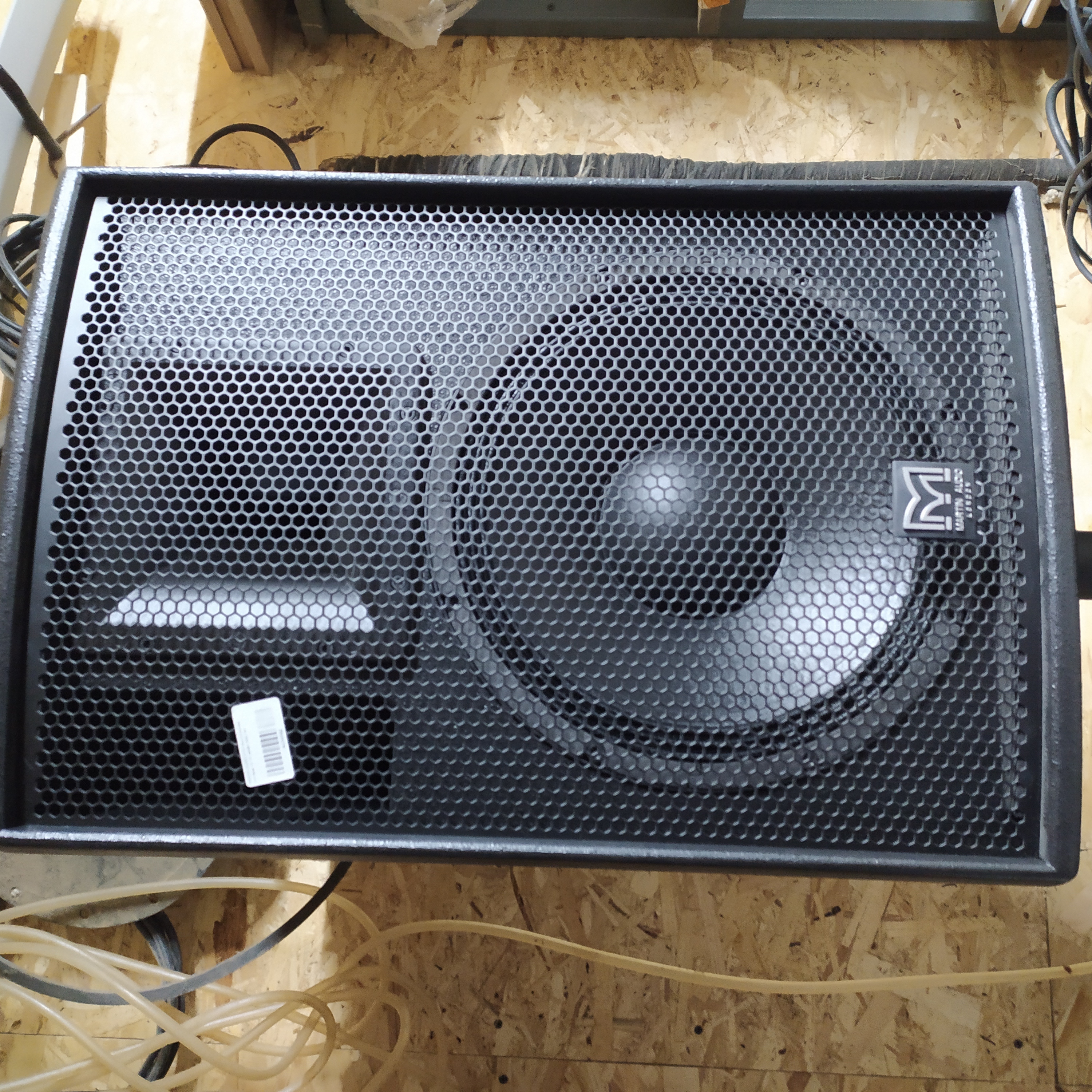

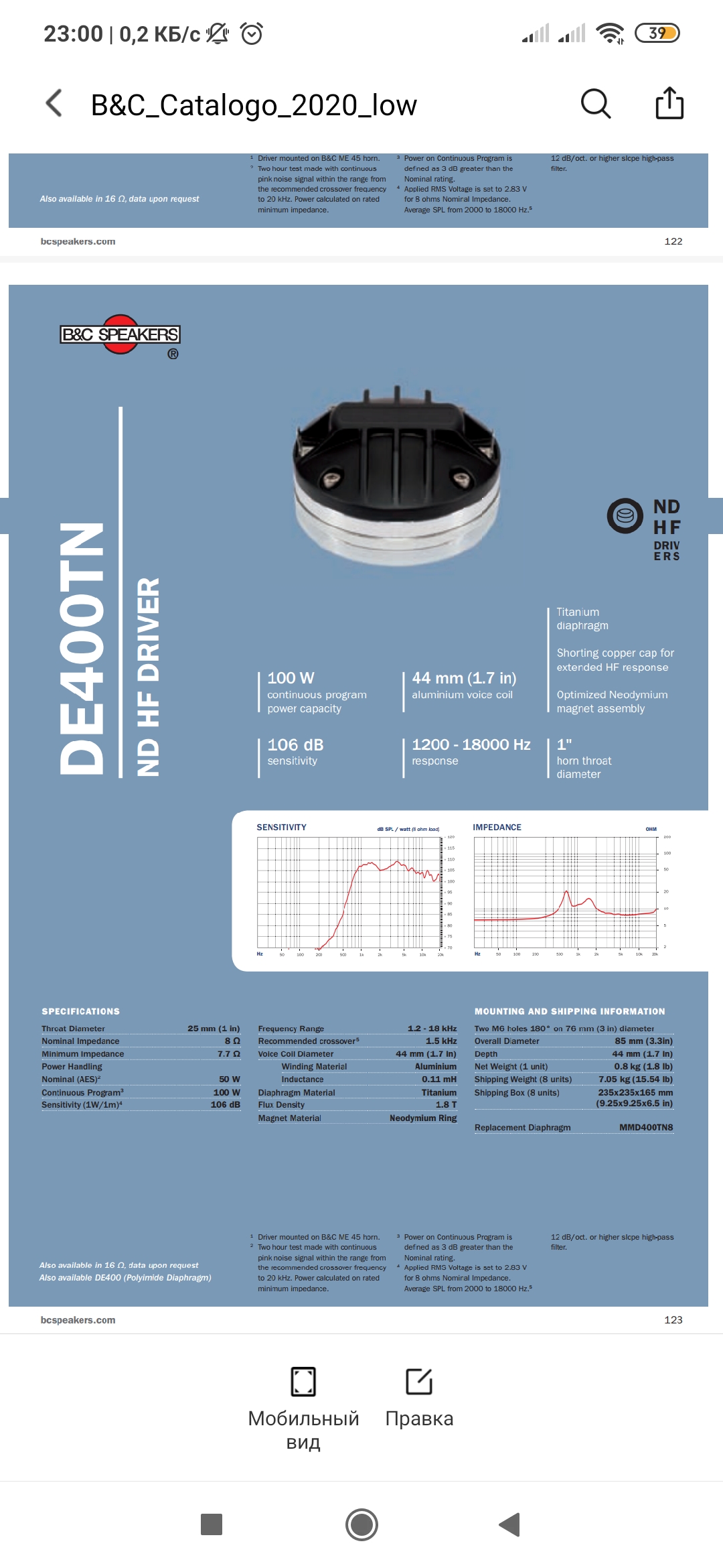

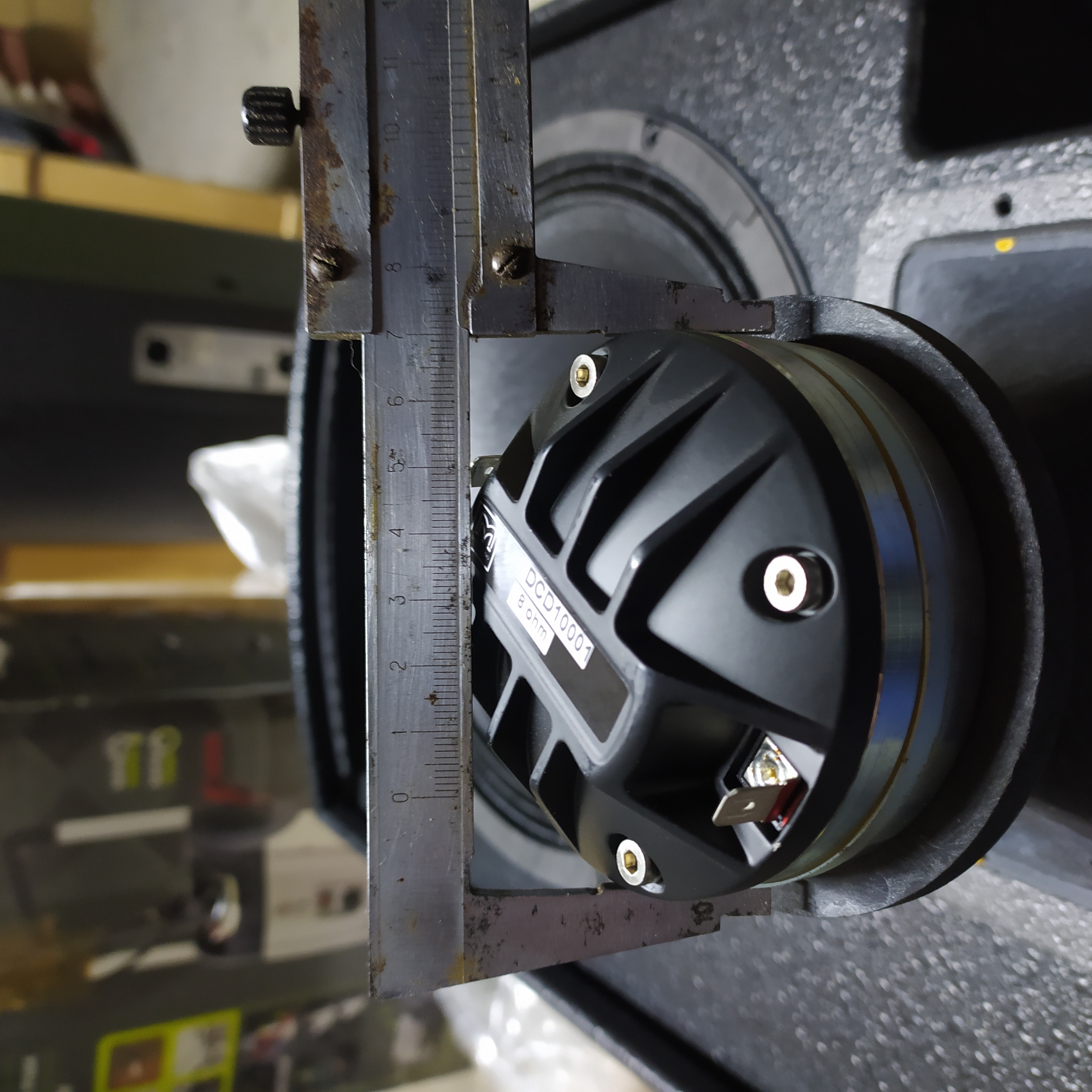

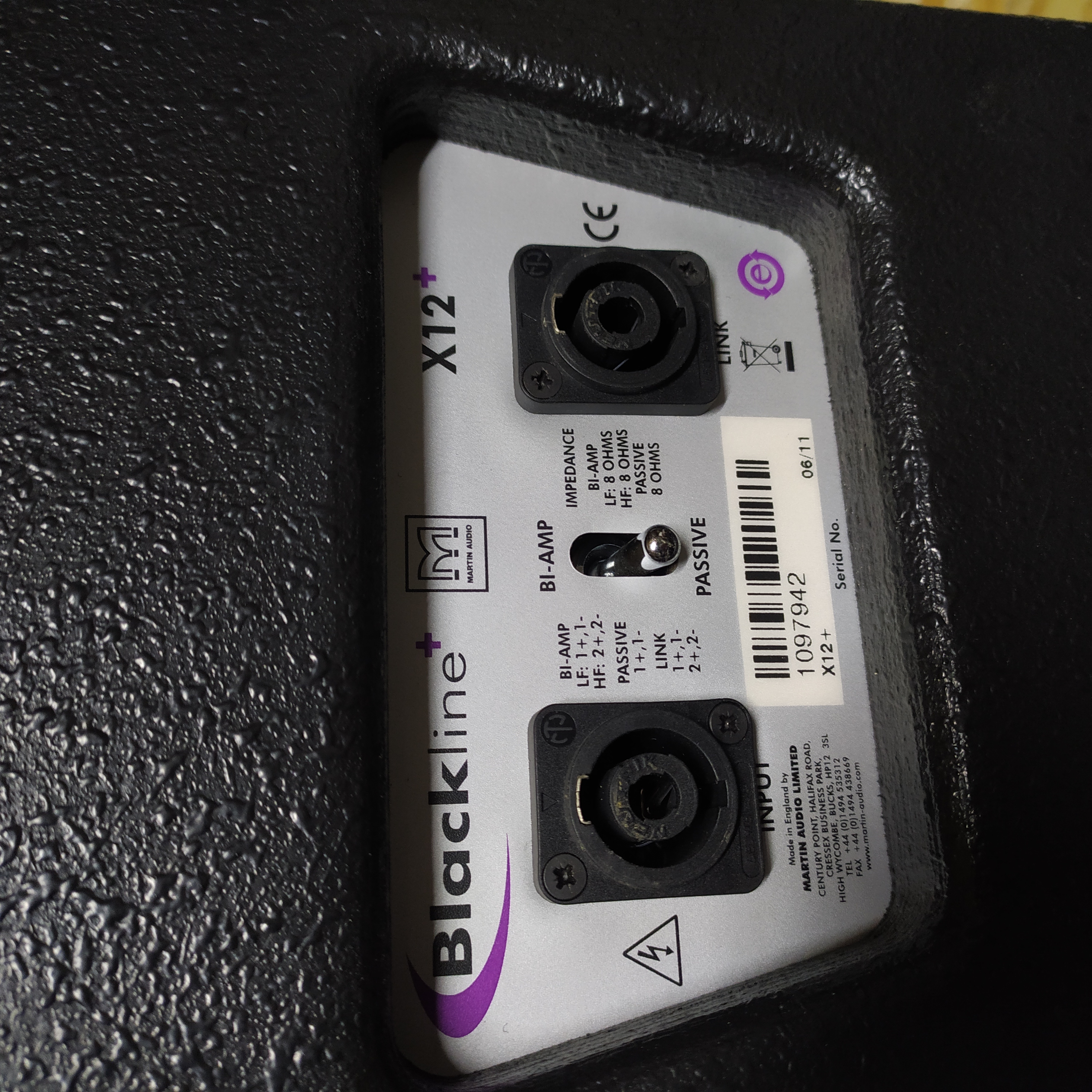

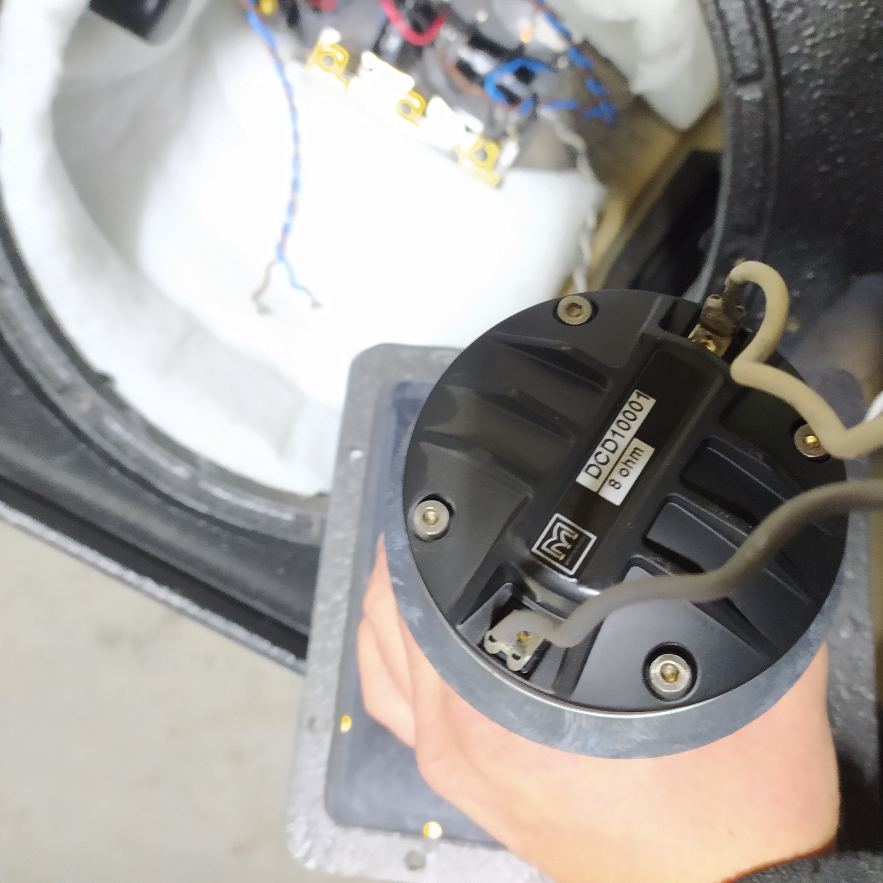

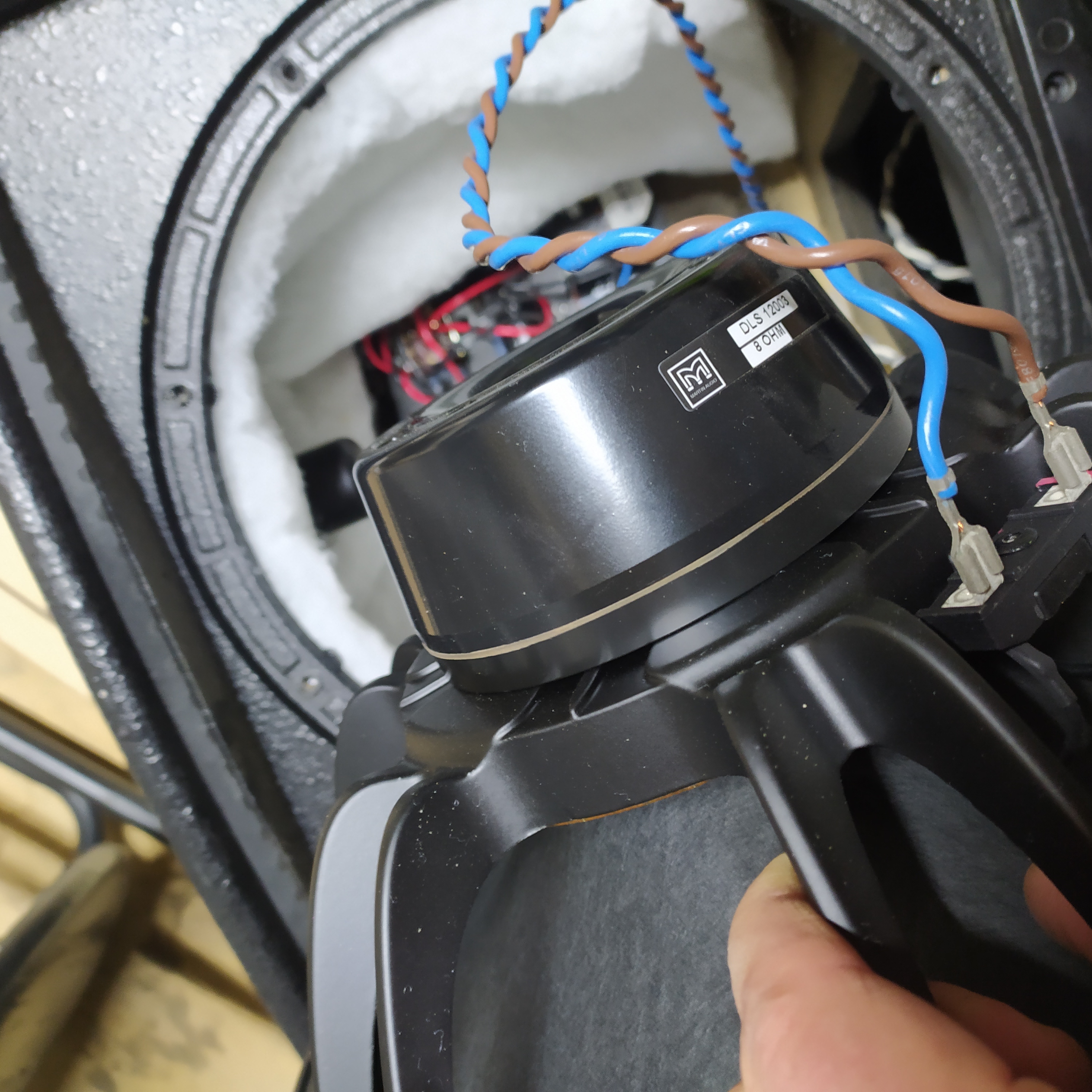

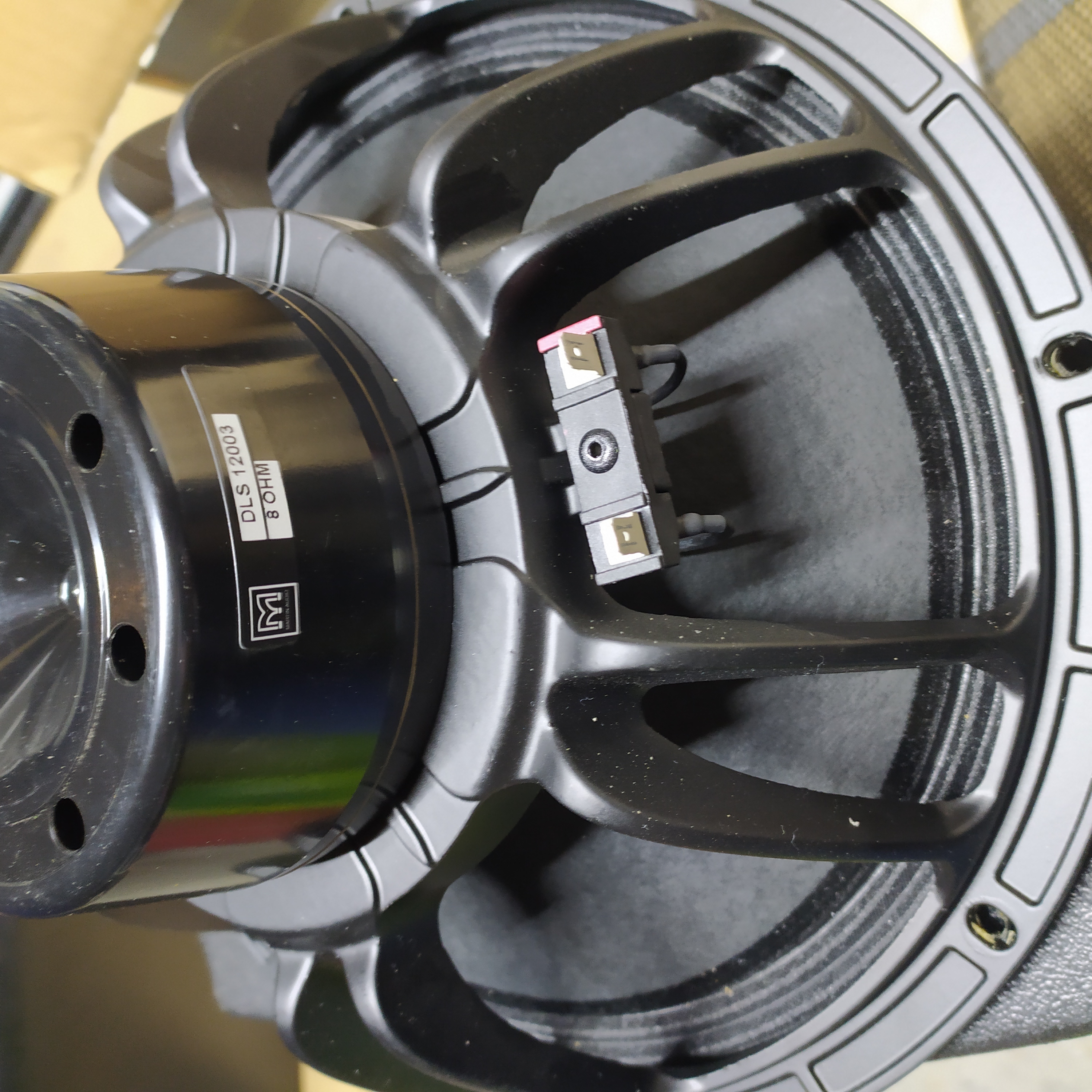

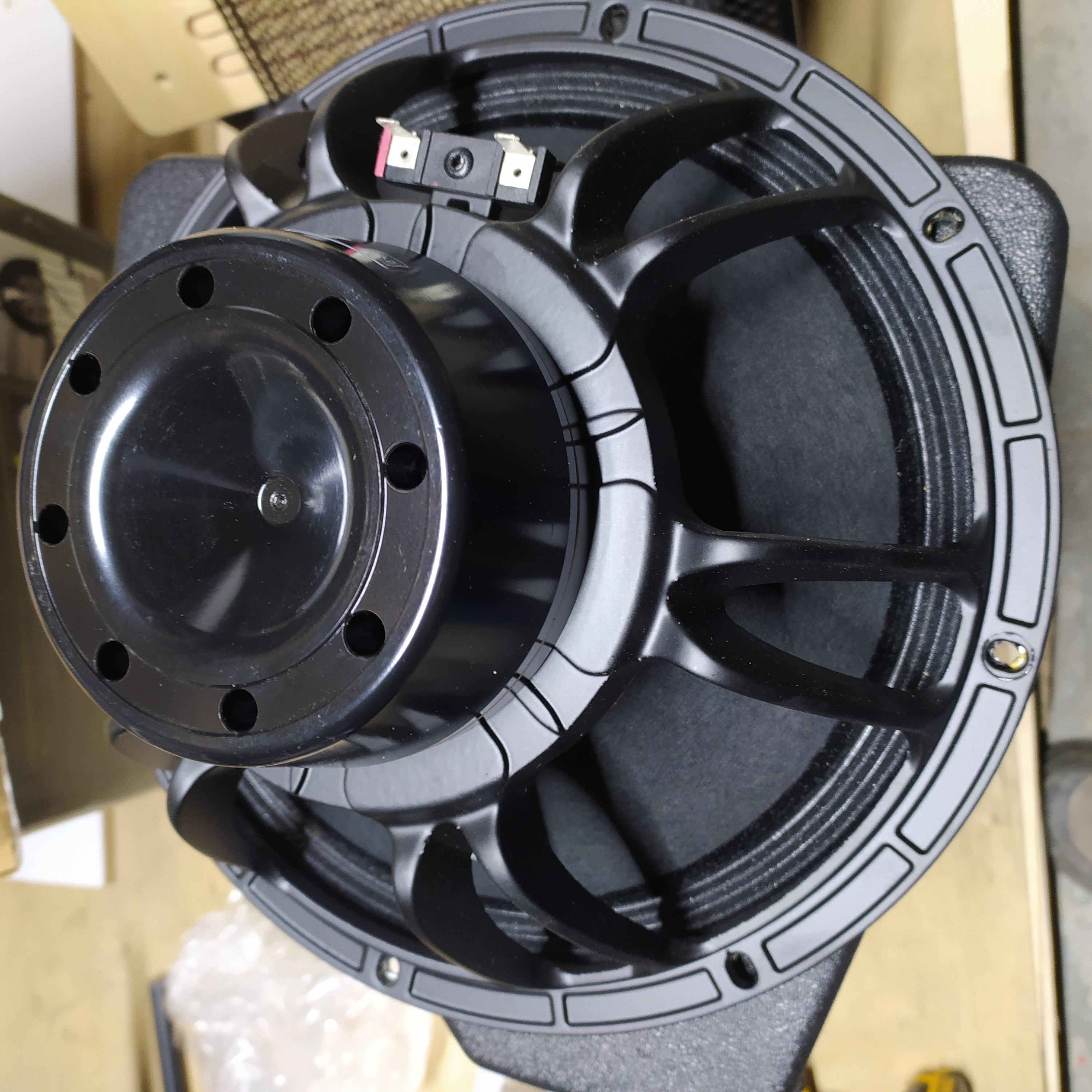

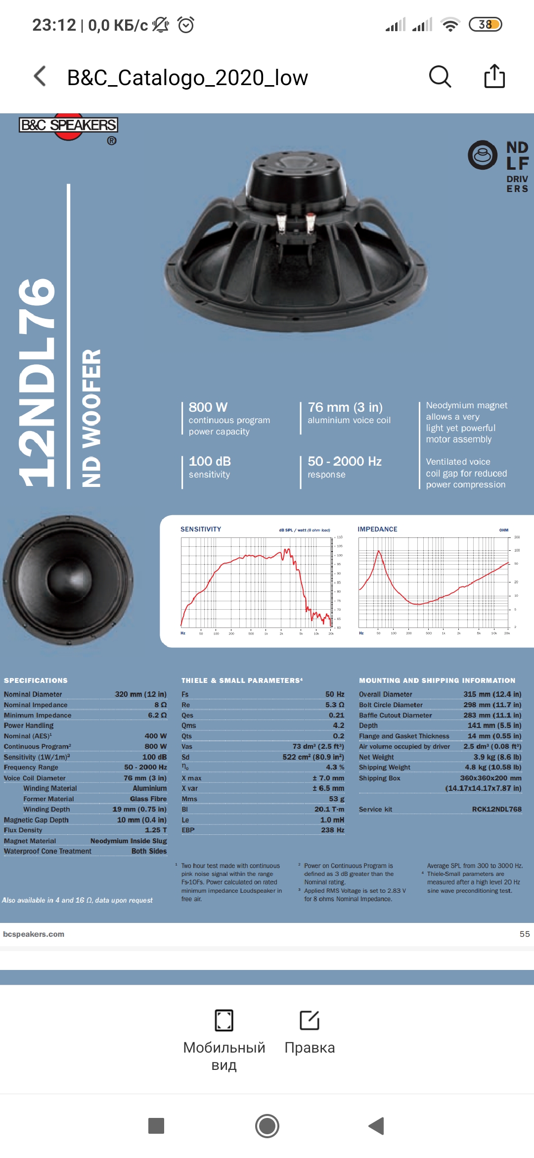

    Не сдержался купил, т к были по хорошей цене. Выше скинул фото. На миде написано Dls, а он очень похож на b&c 12ndl76,
    Вч похожа на b&c de400. По звуку пока не понял, т.к колонки новые.

    По начинке вроде интереснее чем F12+, по звуку потом отпишусь

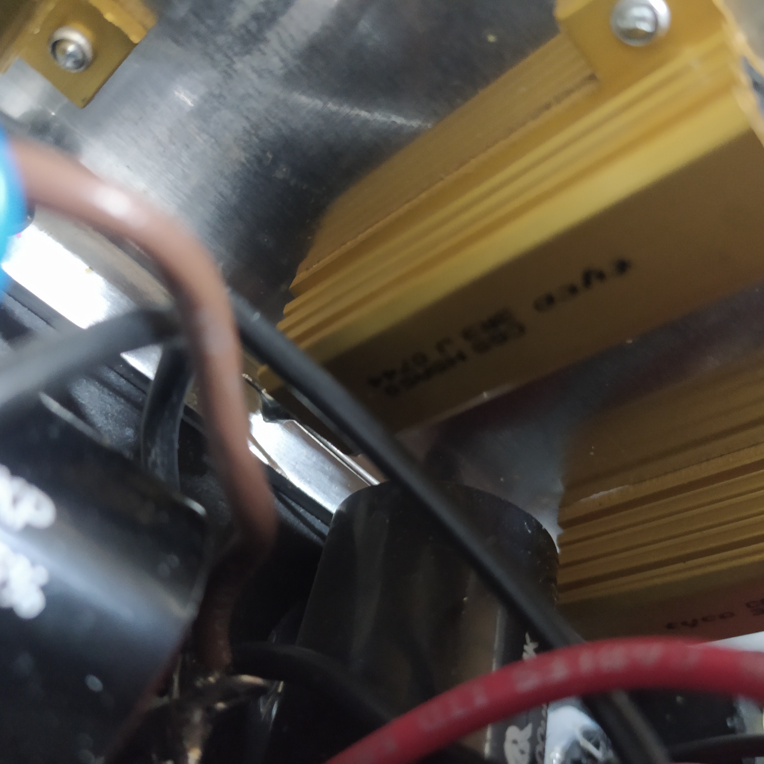

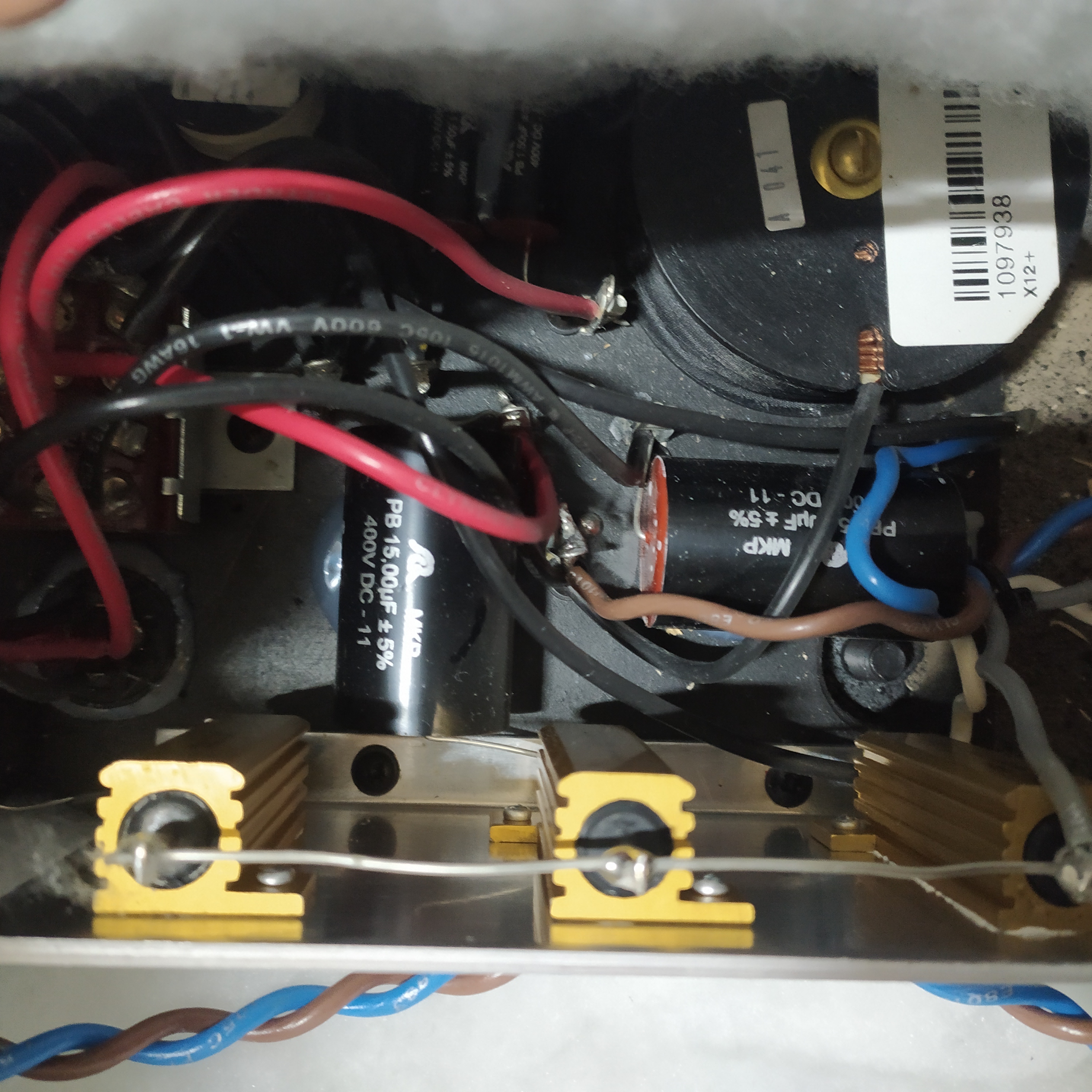

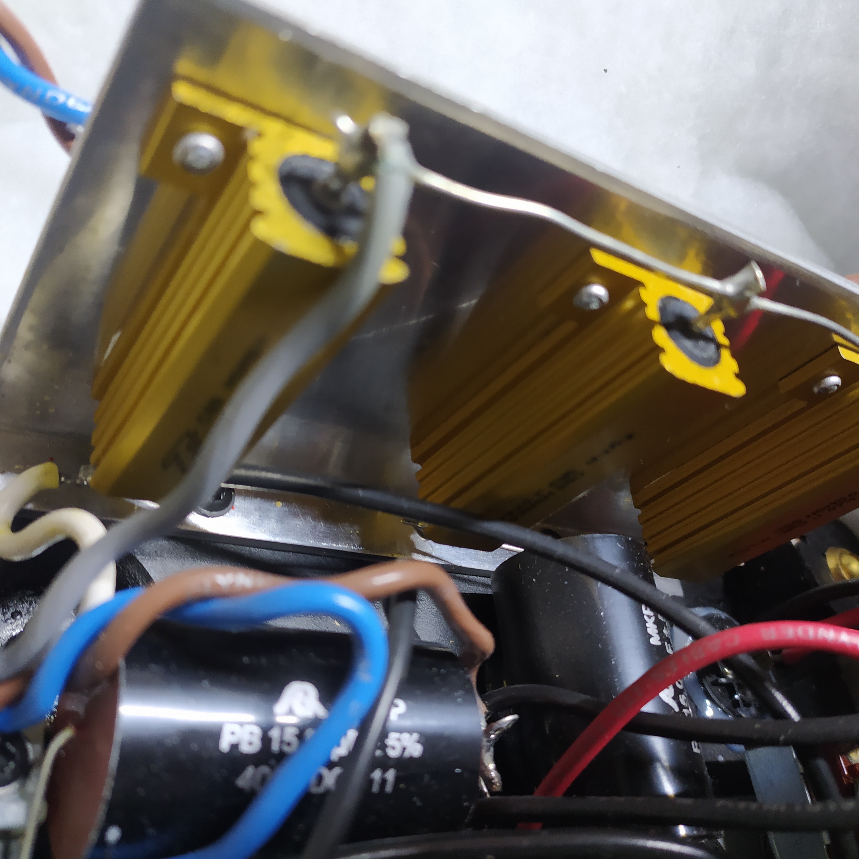

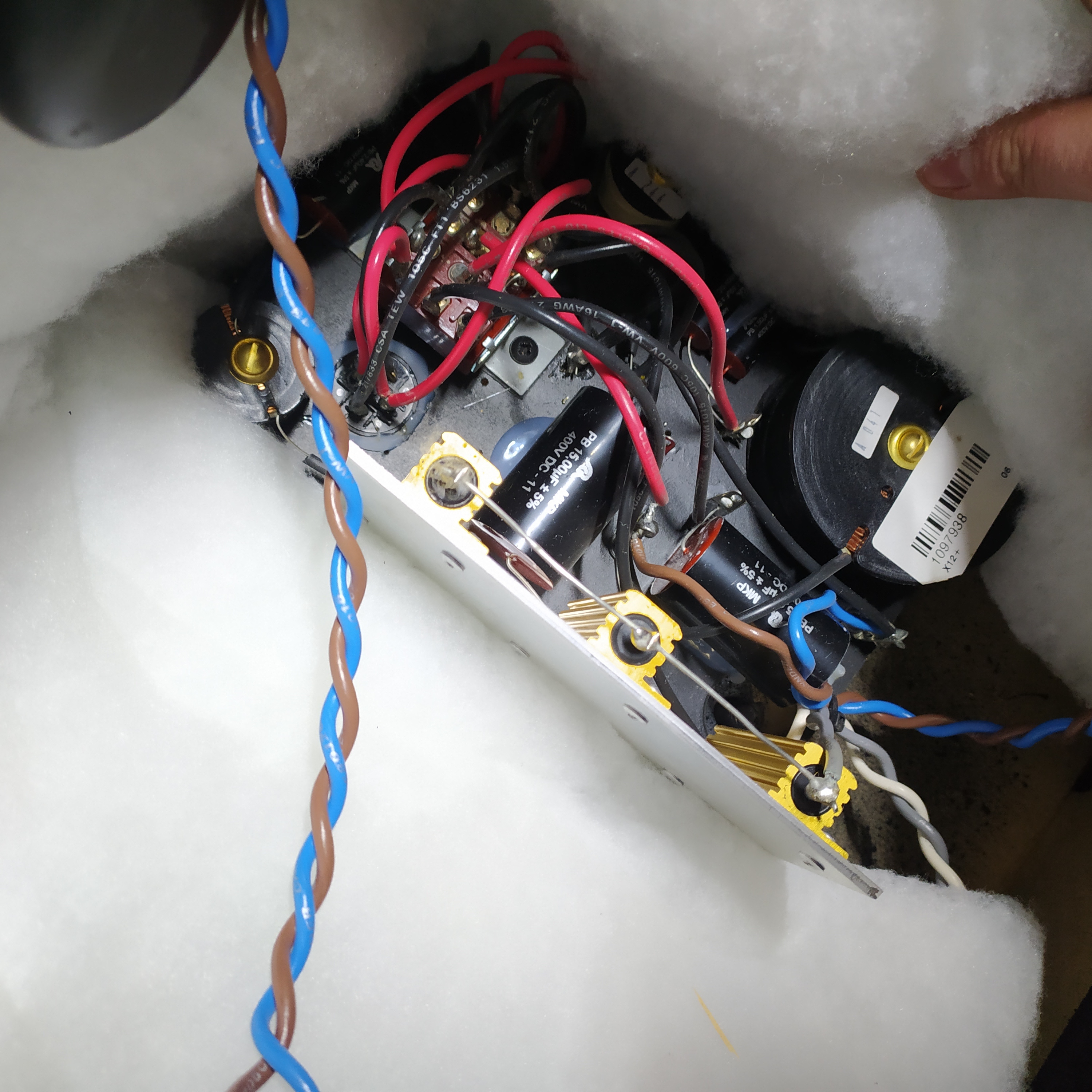

    Подскажите пожалуйста, что это за штуки в фильтре на алюминевом Нажмите на изображение для увеличения.
ID:	412518радиаторе? Первый раз такое вижу

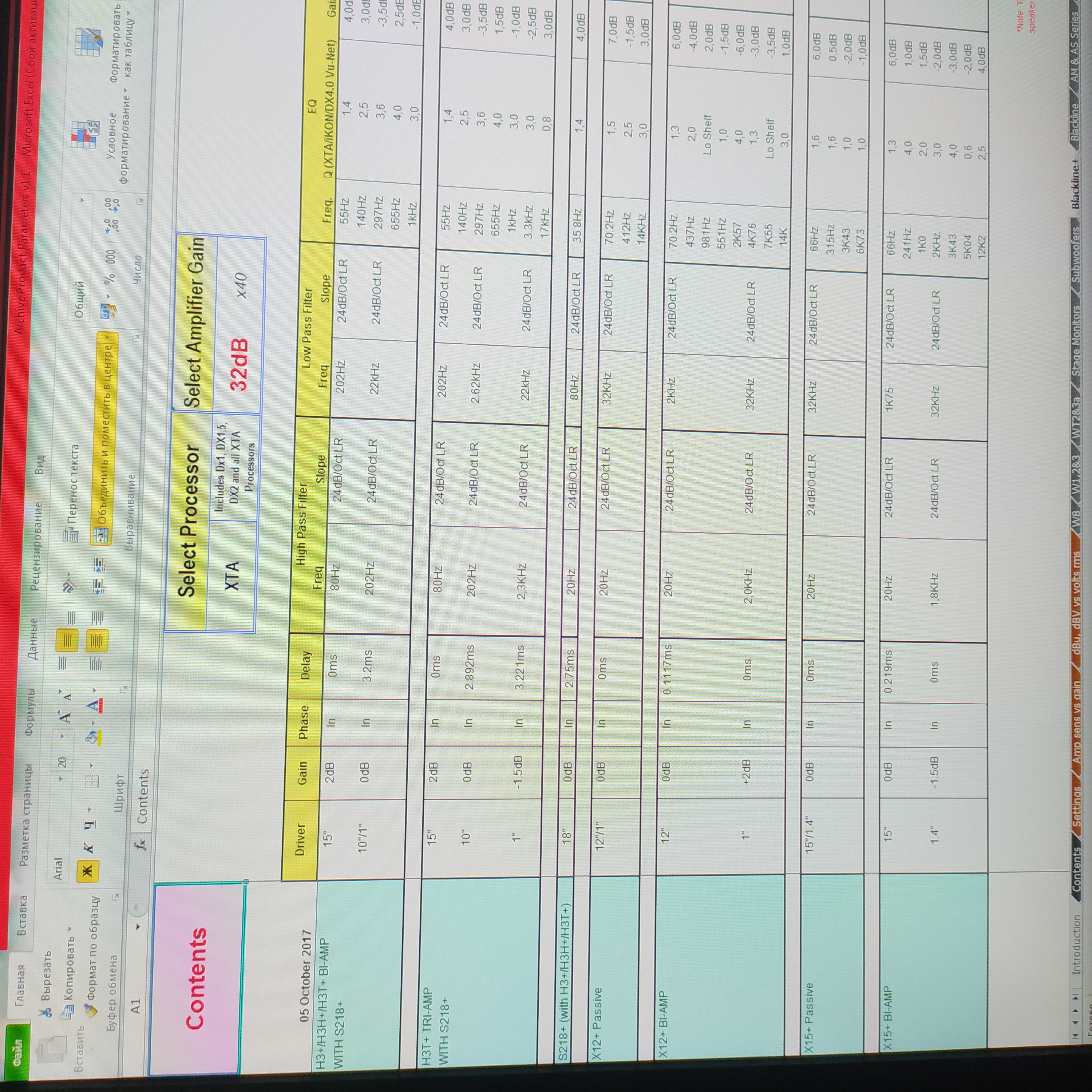

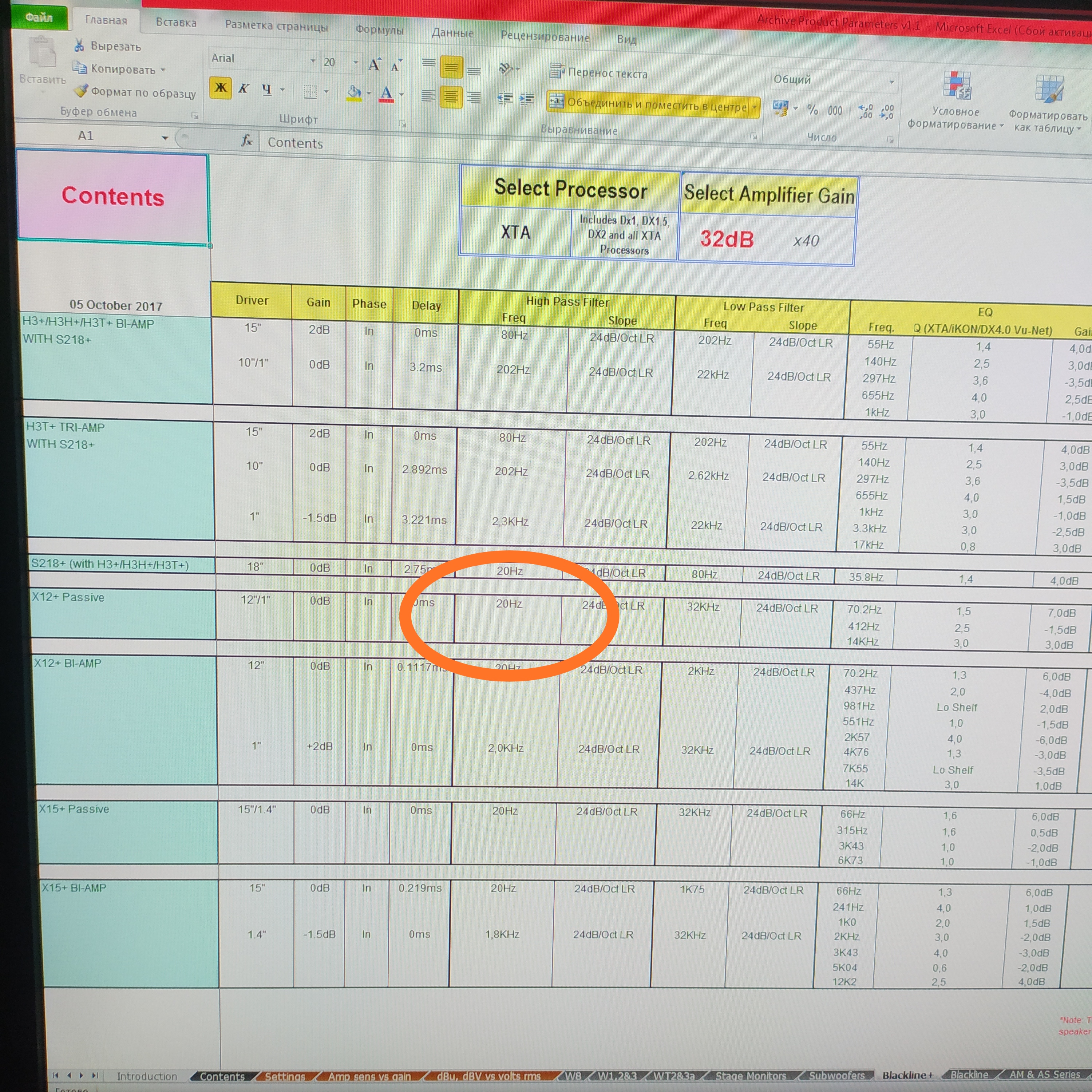

    Кто знает, почему производитель в настроечном файле АС
    пишет, что фильтр обрезки низких частот необходимо установить на частоте 20гц? Даже саб всегда выше обрезают.

    По поводу нижней границы 20гц, проводил опыт, спускался с 50 на 20, и они действительно играли мягче и приятнее, но правда громко сильно не делал, будет погода нормальная, на улице поэксперементирую. Как отдельный монитор без саба они очень не плохие, но я сторонник отдавать эту полосу все же сабу.

    Нельзя им обрезник по 20
    Шо б там не было написано
    И 50 для них низковато
    Это ТОП,расчитаный на раскрытие своего потенциала с сабом
    Иначе либо будет негромко,либо вынесете бошки
    По ачх-а чем качаете?
    У мартина,равно как и у других,нужна пересетная коррекция
    По звуку у новых и б.у. ничего не поменяется (если только компоненты не отгорят)

    Усилитель на мартины art sla ll, там всего 200вт на 8 ом, но когда использую с сабами, то с натяжкой хватает. На сабы Lacoustic la 24 (тот же lab fp3600), как на саб куплю усь, la 24 поедет на сателиты, там 2 по квт. на 8 ом.
    В проц xilica забил корректировку ачх с сайта производителя для мартинов х12+, если конечно ничего не напутал. Просто после seeburg tsm10 очень не хватает сч, там они безумно чистые и красивые, да и вч сказка. Даже сибургов выставил на продажу, т.к купил мартинов, а теперь вообще думаю стоит ли продавать).

    Усила очень мало под них
    Пресет пересмотрите внимательно,возможно ошиблись
    И вопрос по обрезке снизу-для топов этого формата при использовании именно в качестве топов ниже 75-80 не нужно

    Коррекции по бумажке в топку. Измерьте АЧХ сибургов, нарулите такую же на мартинах, потом сравнивайте. Обрезник ставьте на 5 герц ниже резонанса.

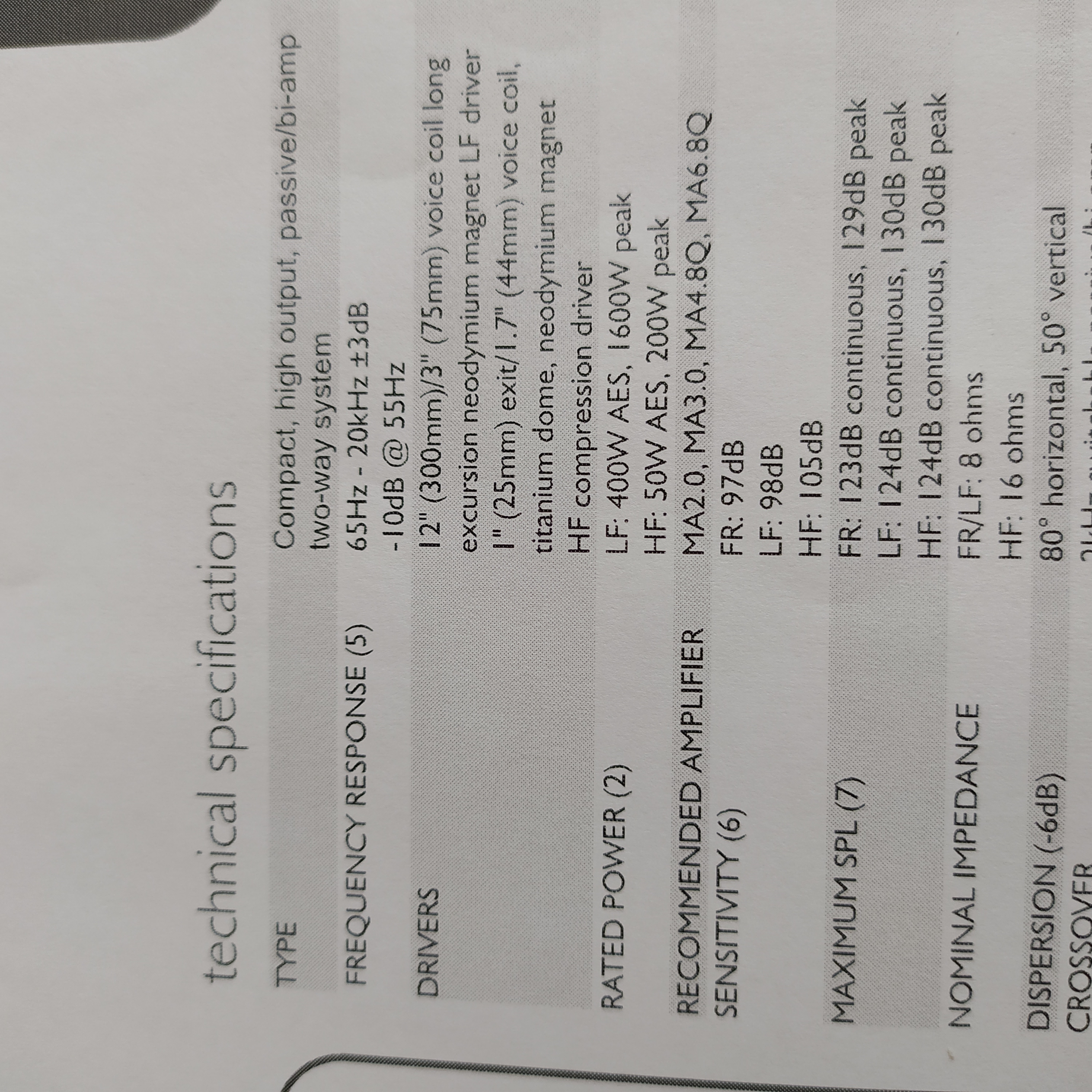

    Я правильно понял, если 65гц по -3дб и 55гц по -10дб, то берем от 65 гц?, Т.е обрезка на 60гц LR24дб/окт

    Нет, измеряем резонанс реальной колонки.

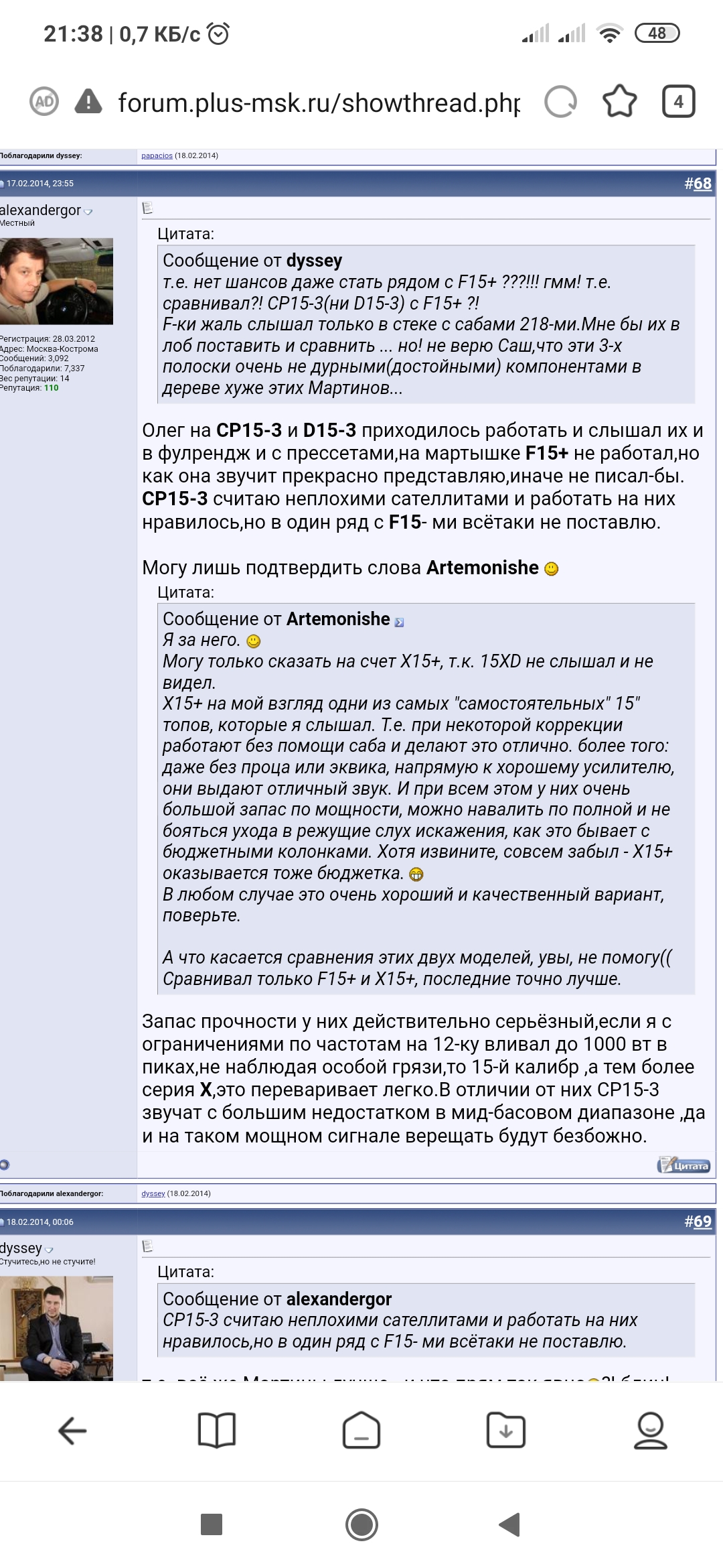

    Т.к здесь владельцев видимо нет, то нашёл небольшой отзыв на сторонних форумах, может кому пригодится. В двух словах эту серию "х" хвалят, и пишут что мощнее f серии, а звук не хуже. От себя могу добавить, что играет вниз очень уверенно, хоть и 12, первый раз такую полноценную 12 встречаю, правда в пресете есть небольшой горбик на 60гц,. По СЧ сливает Siburg tsm10 (больше сравнить пока не с чем) но не стоит забывать что сибург очень сильная АС в плане качество/мобильность и как не странно очень громкие.
    На мартины вливал в шишку около 1квт (от LA24), держать и не хрюкают))

    На алюминиевом радиаторе резисторы пассивного фильтра

    Взял щепотку риса кинул на дифузор, прогнал через генератор, получилось 52гц, что на одной, что на второй одинаковая частота (про себя подумал, повторяемость у Мартина хорошая)
    Получается срез делать 47гц/24дб, не низко?)

    Это минимально возможная частота, если вам нужно выше - режьте выше.
