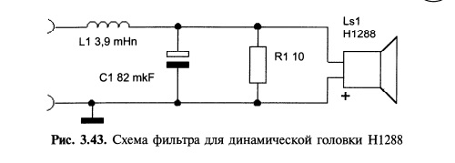

    Задумал повторить АС из третьей книги С.Д. Батя, на Seas H1149-06 (27TDC), H1262-08 (MCA15RCY), H1288-08 (CA22RNX)
    Фильтр предлагаемый для 1288

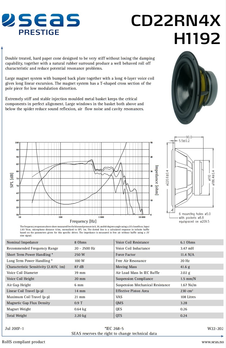

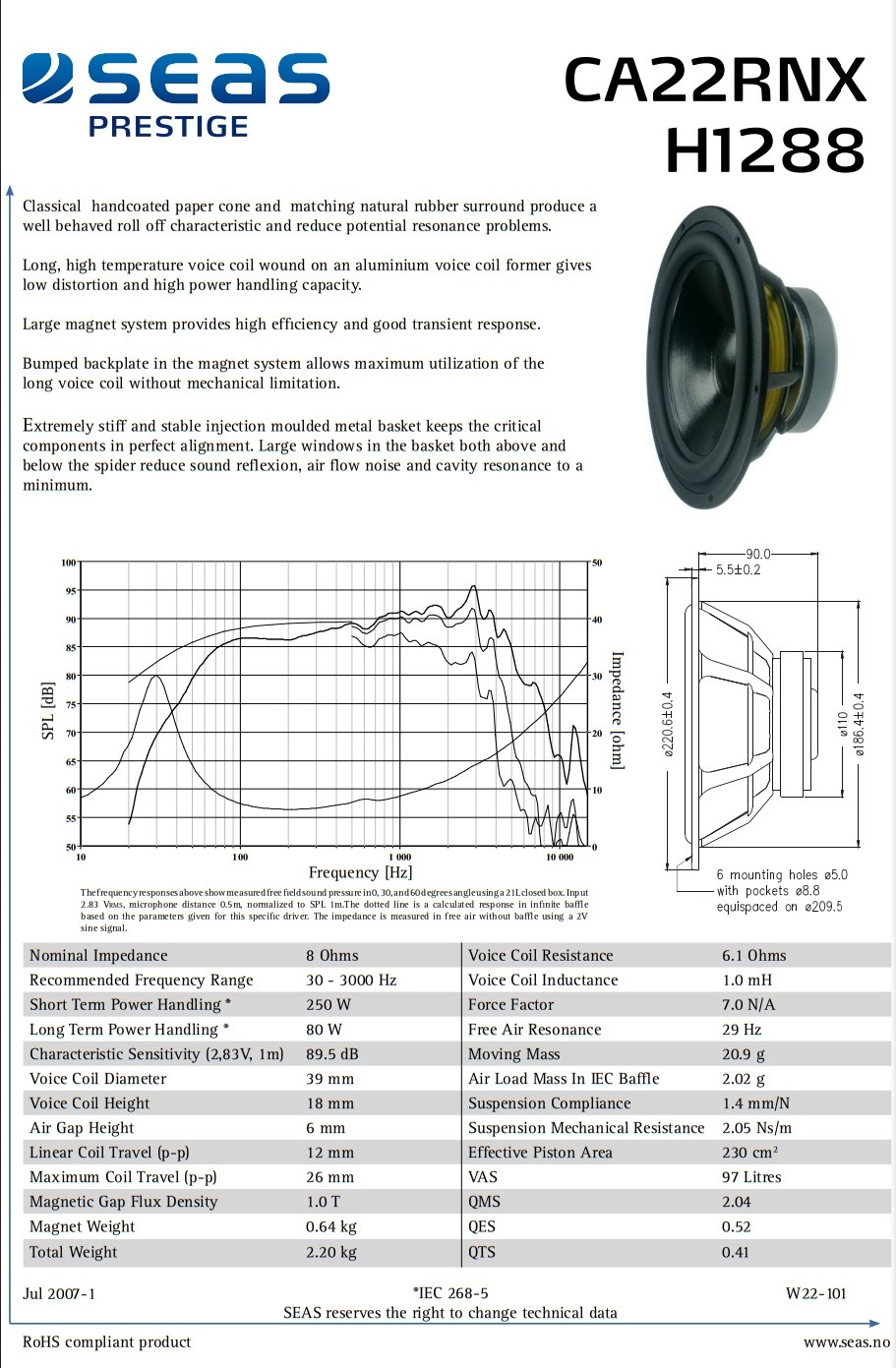

    Хочу спросить совета у тех кто знаком с этими динами, если заменить НЧ 1288, на H1192-08 (CD22RN4X), как это отразится на звуке в практическом плане?
    Подкупает, что 1192 играет с 20Гц и имеет большую добротность, но и минус в меньшей чувствительности

    Головки совсем разные.
    В оригинале - более-менее легкая, с двуслойной катушкой (и относительно малой индуктивностью), под ЗЯ.
    Замена - с четырехслойной катушкой, из-за этого имеет в 4 раза больше индуктивность и в 2 раза больший вес.
    Благодаря этому она имеет меньше резонансную частоту и добротность. Смысл этой головки - играть в ФИ.
    В ЗЯ ее можно поставить, но в оптимальном случае играть она будет от ~60Гц (против ~50Гц в оригинале). Никаких 20Гц не будет и в помине. Да и вообще, 20Гц от 8" динамика - это абсолютная утопия.
    Из-за конской индуктивности правильный фильтр с ней будет сложнее
    Короче - фиговая замена.

    1192 низкодобротная, пригодна для использования как в ФИ, так и в небольших ЗЯ.
    1288 немного выше чуйка, добротность больше, ход немного больше (что для ЗЯ лучше). Предназначена для ЗЯ. ФИ можно натянуть с трудом, но получится большой ящик.
    Резонансная частота на картинках дана на открытом воздухе, а АЧХ измерена в ЗЯ 21л (почти одинаковая). Никакие не 20-30, а 45-50 гц по -6дб.
    В ЗЯ 50 л. встанут обе, а на 1192 может получиться приличный ФИ. Нужно считать, объём увеличивать не нужно.
