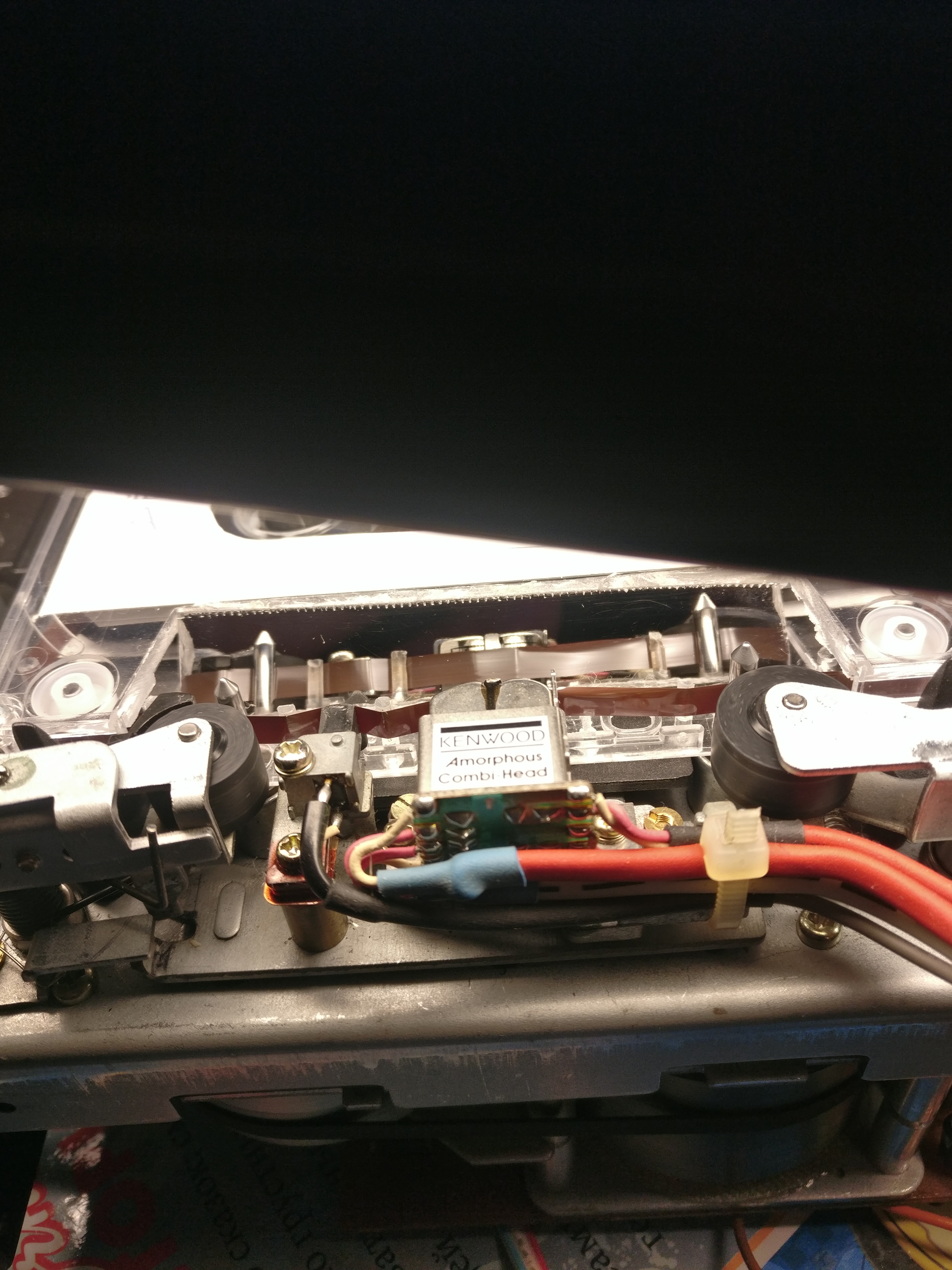

    Требуется помощь по лпм. После чистки и смазки лпм, замены прижимных роликов обнаружил с помощью зеркальной кассеты, что пленка мнется об верхний ус головки записи воспроизведения. в остальном пленка проходит ровно. Пока никакие винты не крутил. кроме у левого ролика. Но пленка сейчас идет ровно по левому ролику, пластмассовому направляющему около этого ролика и далее. только у головы заминает. Как момент данный исправить?. На последней фотографии видно отчетливо. Нажмите на изображение для увеличения.

    По шаблону проверить надо высоту и кивок

    Если не кручено и отрегулировано на заводе - причина не в этом...
    Такое может происходить из-за слишком мягкого правого ролика(заменён неизвестно на что и неизвестно зачем)....
    Если не было заломов до замены роликов - причина в них.
    P.S.Начинают,обычно,с проверки с левого узла и усилия подтормаживания....,а заканчивают усилием подмотки...

    Triac, дошел до причины сам. Смотри кассету. Там нет одной направлющей для пленки. попробовал с направляющими, сразу пленка идет ровно. Правый ролик поставил родной обратно. Отмыл его и поставил

    Крутили однозначно вот эти винты

    Triac, Можете написать как правильно настроить деку?

    Нужен шаблон, без шаблона то же можно но нужен опыт. Хотя и с шаблоном опыт необходим то же.

    Левый азимут - потому как,крепление головы "двухточечное",а правый закреплён на каретке намертво.
    Гайка с прорезью,которая ещё правее, уже не на голове,а на каретке - высота,а, впереди, винт под шлиц - кивок.
    Если кивок не настроен - ленту коробит(может сползать) и видно,как это происходит.
    Если не настроена высота - "рога" будут цеплять ленту при заходе в кассету...
    P.S.Всё это владельцу надобно проверить,прежде чем начинать что-то крутить...
