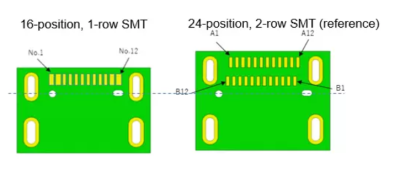

    Но тайп-си паять...
    Да нефиг делать, я уже паял
    Сложно то "полный тайп-с", который SuperSpeed - там 24 пиновый разъем, с правило smd-пэдами с краю, и smd или трухольными с мелким шагом на брюхе.
    К счастью, у нас тут не Super а только HighSpeed, а для этого есть 16-пиновые Тайп-С, у которых только ряд smd-педов с краю, точно также как у мини/микро:

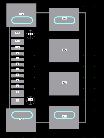

    Вот мой футпринт с одного из девайсов:
    Руками паяется без проблем. 24-х пиновый - то только в печке (которая тоже имеется )

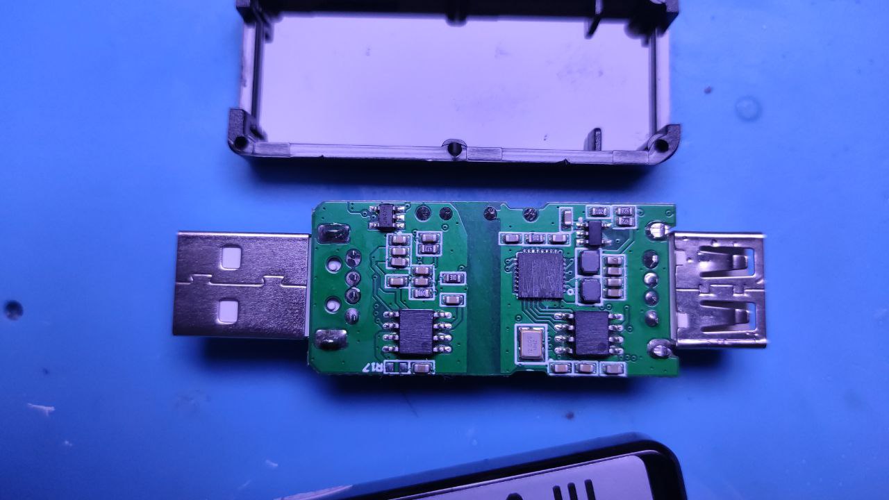

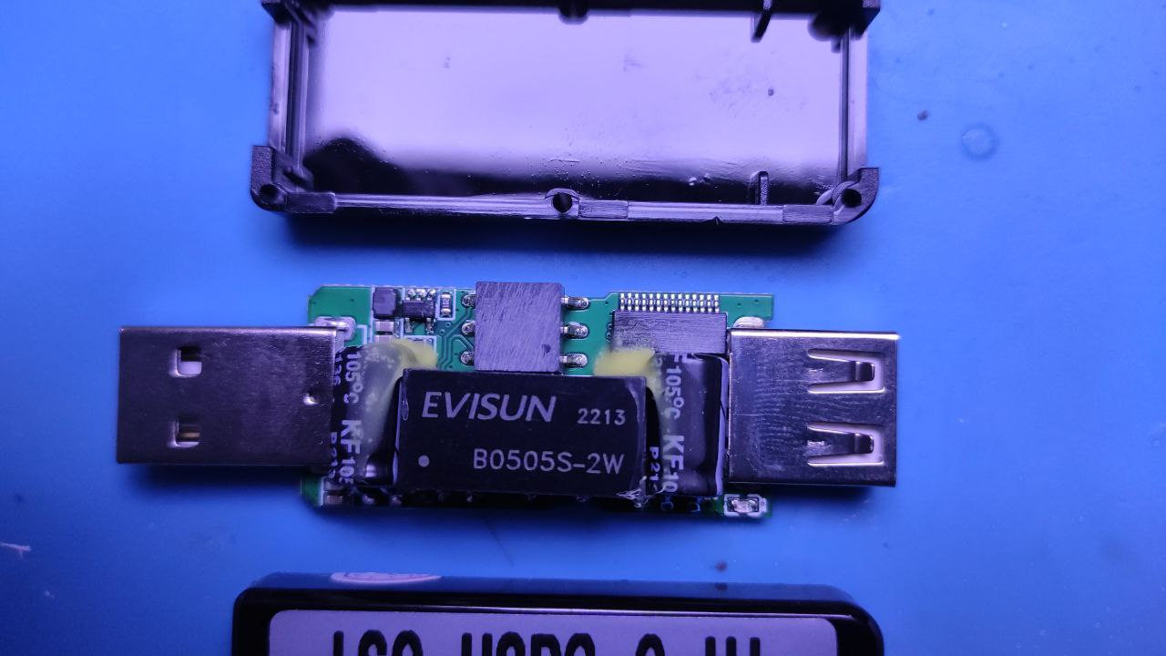

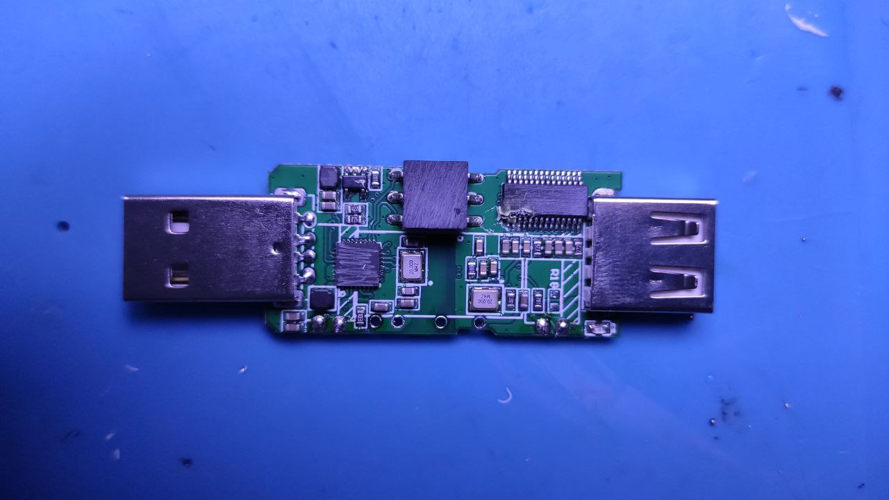

    Тоже таким обзавелся. Работает как полноскоростной USB 2.0 порт. Из аудио проверено на E1DA, E-MU0404 USB, CM6632A. Каких-либо проблем при работе не замечено.
    При вскрытии немного удивился, что там не свежий ADUM и не ISOUSB, а какие-то затёртые чипы конвертируют USB шину для передачи через один развязывающий трансформатор. Для передачи питания через барьер используется двухваттный преобразователь.
    Емкость между половинками устройства в изначальном виде ~35пф, что для аудиоприменений многовато. Однако если удалить модуль преобразователя питания то емкость становится около 3пф, что уже отлично.
    Вместо этого шумного и фонящего модуля преобразователя я на "вторичную" сторону просто запаял провод с USB разъемом для подачи внешнего питания от стабилизированного БП или powerbank. Очередность подачи питания тут не важна.

    Корпус как у моего

    Корпус как у моего
    Кстати мой очень легко вскрылся - он никак не заклеен и сидит просто на шипах, я лезвием поддевал с двух сторон.

    Мой не хотел раскрываться, зажал с боков в тиски и дальше без вопросов раскрыл.

    Камера и стлинк работают через него, инструстар - не работает, мощности встроенного конвертора не хватает.
