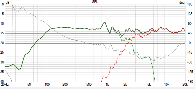

    Представляю на обозрение свой скромный проект АС. Назвал его "Пуговки" по аналогии с известным проектом "Таблетки Крылова". Так как калибр систем близкий(и ещё по одной причине, о которой написано ниже).
    Измеренная АЧХ со сглаживанием 1/6 октавы.

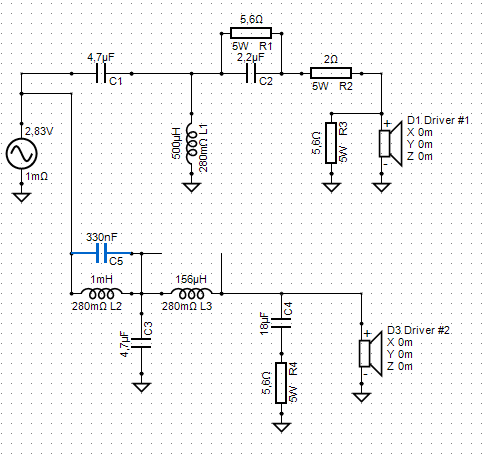

    Схема:
Название:	схема Пуговок.jpg
    Кроссовер малочувствителен к некоторым номиналам. Ёмкость 18 мкФ, в частности, в проекте была 15 мкФ. Ёмкости 4,7 мкФ были 5,6 мкФ. Для меня осталось загадкой, почему, в итоге, ВЧ пришлось включить так как он обозначен в схеме. В проекте он был посчитан инверсно. А в конечном итоге его пришлось припаять согласно, чтобы получить совпадение АЧХ, согласно измерениям.

    Ачх имеет небольшой подъём на НЧ, это связано с малым объёмом корпуса. Измерения параметров ТС не производил.

    что имеете в виду?
    RC параллельно L11 вместо L15C15.
    Аватар для nikolayms
    14.06.2006
    2,832
    По умолчанию Re: АС "Пуговки"
    черт! Это же гениально просто! Шоры "стандартного" фильтра лспкада помешали)))
    катушку тоже можно убрать, но надо будет оптимизировать заново. Принцип понятен.

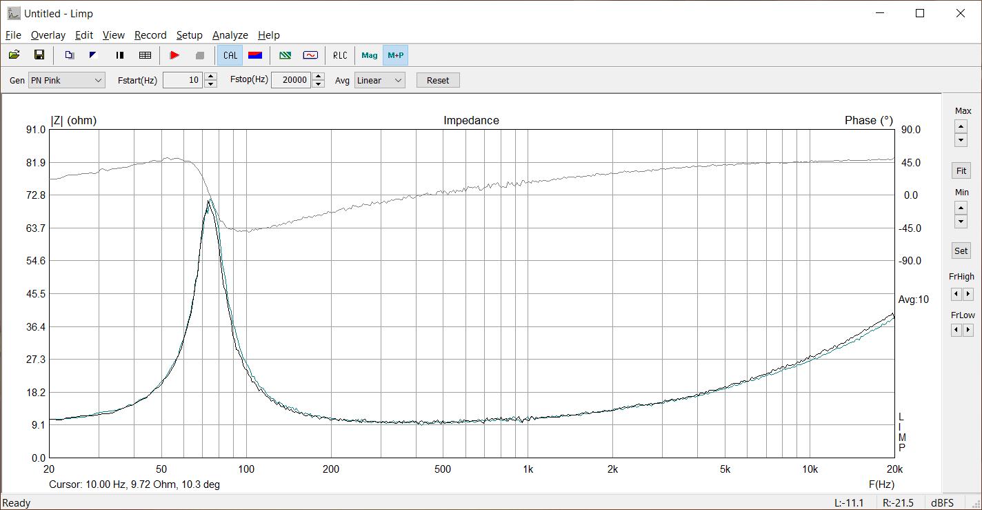

    У меня как-то так получилось:

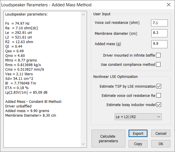

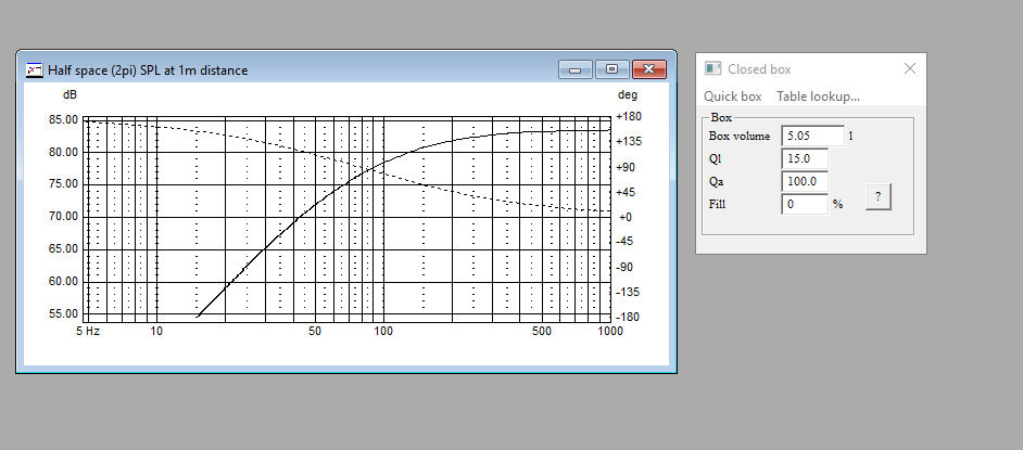

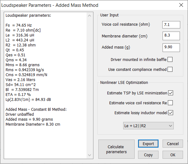

    Померил параметры Тиля-Смола и корпус попробовал смоделировать на 5 литров. Никак не вяжется с замерами в корпусе первой пары. Надо достать те и промерить и их, похоже.
