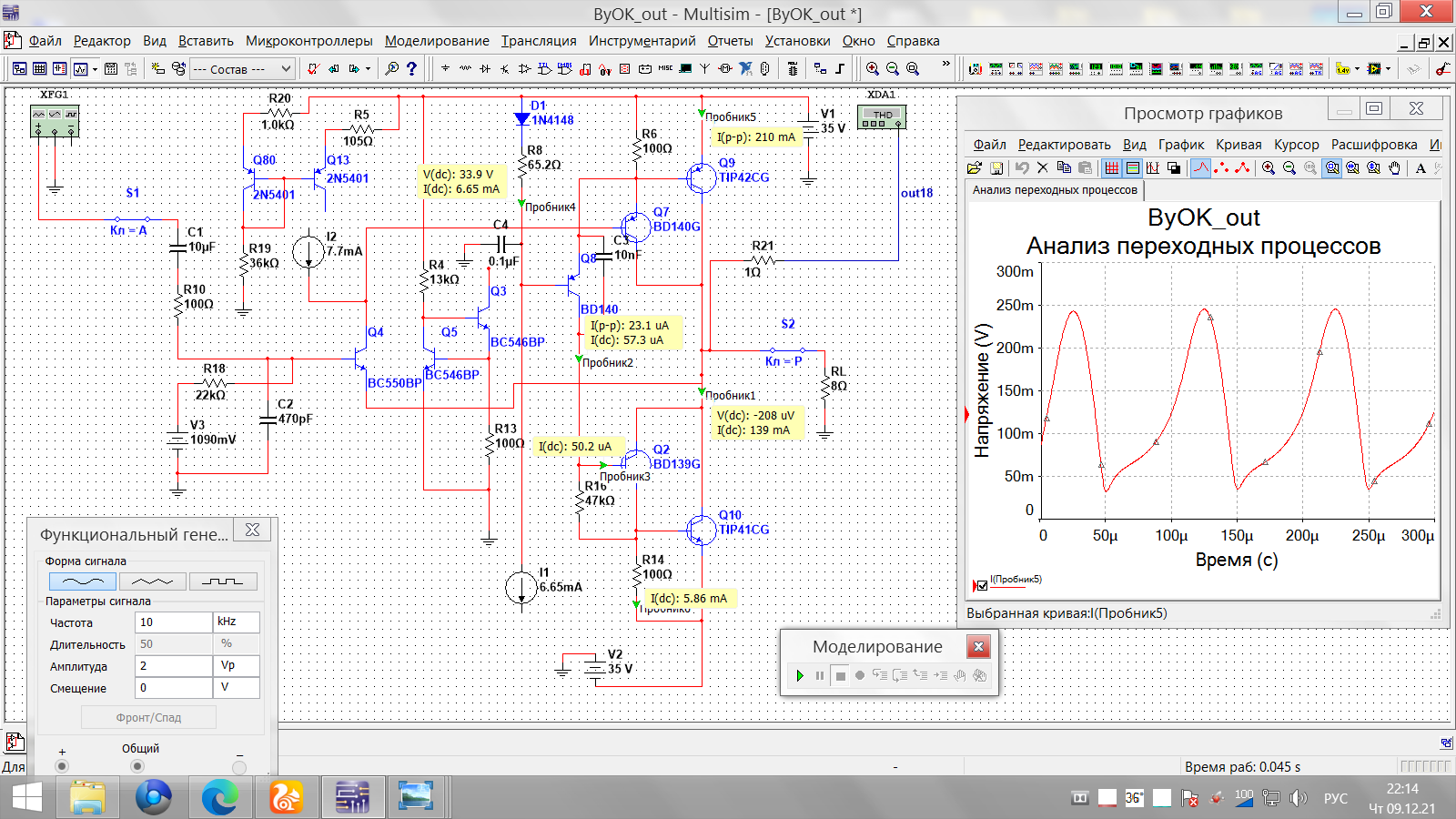

    Аватар для ByOK
    22.11.2021
    По умолчанию Re: Простой стабильный ВК в Супер А
    Как я смотрел, не могу понять????
Название:	Буфер обмена06.jpg
    Так и есть 62,7 мкА
    Цитата Сообщение от ByOK Посмотреть сообщение
    Это с учетом того, что в оригинале заложены намного худшие параметры.
    Нагрузите схему в MS14 не резистором в 8 ом, а моделью АС.
    В первоисточнике указывается на хорошие токовые свойства унч(до 16А),макет был собран почти сразу после получения журнала РХ,звук заполнился свой динамикой и был макет разобран.Когда появились электростаты, то не нашлось унч который с ними удовлетворительно работал и тут вспомнил про макет унч, построил нормальный вариант, примерно два года работал с электростатми пока не построил ВК заратустры.Заратустра получше будет.
    Аватар для ByOK
    22.11.2021
    а моделью АС
    Давайте Ваш вариант схемы активной нагрузки или ссылку, накидаю за 5 минут.

    Аватар для ByOK
    22.11.2021
    Нашел в ИНЕТе одну из моделей АС
Название:	Буфер обмена07.jpg
    Понял ЩАС.
    ---------- Сообщение добавлено 22:20 ---------- Предыдущее сообщение было 22:10 ----------
    Вот, 14,7В и 20В на выходе
    Для полного представления еще 8В на выходе. Во всех случаях частота 10кГц
    На закуску, последний.
Название:	Буфер обмена08.jpg
ID:	411304   Нажмите на изображение для увеличения.
Название:	Буфер обмена09.jpg
ID:	411305   Нажмите на изображение для увеличения.
Название:	Буфер обмена10.jpg
ID:	411306   Нажмите на изображение для увеличения.
Название:	Буфер обмена12.jpg
