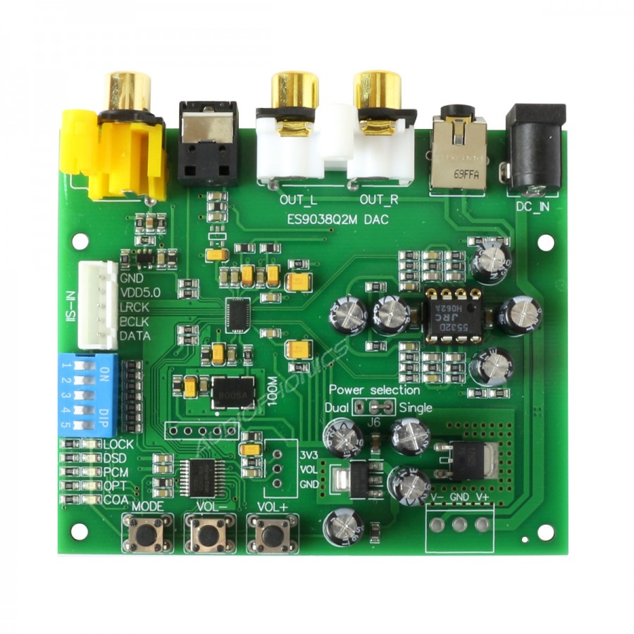

    Приветствую! Чтобы не пилить печатную плату, ради экспериментов, была куплена вот такая попсовая китайская конструкция на ES9038Q2M.
    Из этой штуки, первым делом выпилил ОУ, и звук с ЦАПа подается на внешний усилитель. Сделал раздельное питание для всего. Звучит вполне нормально, если ничего другого не слушал. Но если сравнить с Apogee, у которой чип даже дешевле - на китайце будто бы в ушах вата. Детализация теряется весьма ощутимо.
    Вот я и не знаю, куда копать. Что еще можно улучшить по железу? Чем условия жизни чипа отличаются в Apogee и китайце?
    Что еще доделать, допаять, изменить? На что китайцы забили болт? Что сказывается на качестве звука?
    И еще, возможно причина не в железе? В ЦАПе куча регистров, и возможно китайцы оставили все по дефолту?
    Каким образом можно в режиме реального времени, сидя в наушниках и слушая музыку, давать команды по I2C, менять настройки регистров, и слушать, как это отражается на звуке?
    Чем это можно сделать? Ардуино сойдет, или программатор какой нужен? Даст ли это что-то?
    Спасибо за внимание.

    По умолчанию Re: Причина плохого звука ЦАПов в китайском исполнении.
    Т.е. убрал I/V, оставил ЦАП в режиме выхода по напряжению а не току, и без восстанавливающего фильтра подал на усилитель?
    Усилитель , надеюсь. ламповый? Транзисторный от такого может обидеться.
    Это делает тот проц, что стоит рядом с кнопками.
    Пробовал с фильтром и без фильтра. Разницы на слух нет. Усилитель ламповый.
    ---------- Сообщение добавлено 15:01 ---------- Предыдущее сообщение было 14:57 ----------
    Это понятно. Вопрос в том, насколько годно этот микроконтроллер прошит. Может он делает самые базовые вещи, без которых просто не будет работать. Я хочу самостоятельно давать команды, и слушать результат. Там же есть где разгуляться. А вдруг причина в неправильно настроенном софте?

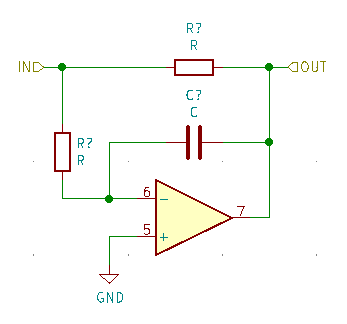

    Частый гость Аватар для Chaa
    23.08.2006
    Курган
    317
    Это от схемы зависит, можно и на одном ОУ сделать I/V-фильтр.
    Имеется ввиду использовать только один из выходов и I/V на основе MFB? Типа такого:
    Но в чём конкретно выражается это китайское исполнение, и что нужно сделать, чтобы оно перестало быть китайским? Вот в чём вопрос.
    1. Все недорогие китайские платы, какие я видел, сделаны одинаково, как под копирку. Везде используются выходы по напряжению. ESS рекомендует использовать выход по напряжению, только если не интересует результат (в даташите называется "based on perfomance criterion").
    2. Как только вы захотите использовать токовые выходы и попробуете разместить 6 ОУ с обвязкой, сразу станет ясно, что без 4-х слоев на печатной плате нормально не сделать.
    3. Если вдруг захочется сделать нормальный мастерклок возле ЦАП, то выяснится, что это тоже весьма проблемно.
    В итоге стоимость растет с огромной скоростью, и уже становится дешевле купить нормальный ЦАП, чем мучить китайскую поделку. Возиться с ней имеет смысл только из любви к DIY-творчеству, когда главное процесс, невзирая ни на какие затраты.
