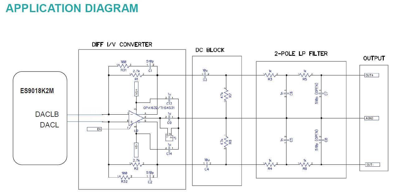

    Цитата Сообщение от Floydoman Посмотреть сообщение
    А что делать, если нужно с цапа подать звук на управляющие сетки ламп?
    Хотел написать, что в даташите, но посмотрел, из тех версий, что лежат на ESS, схемы почему-то поубирали.
    Вот, из 9018k2m, для 9038 резисторы в i/v поменять. и хоть на сетки, хоть куда
