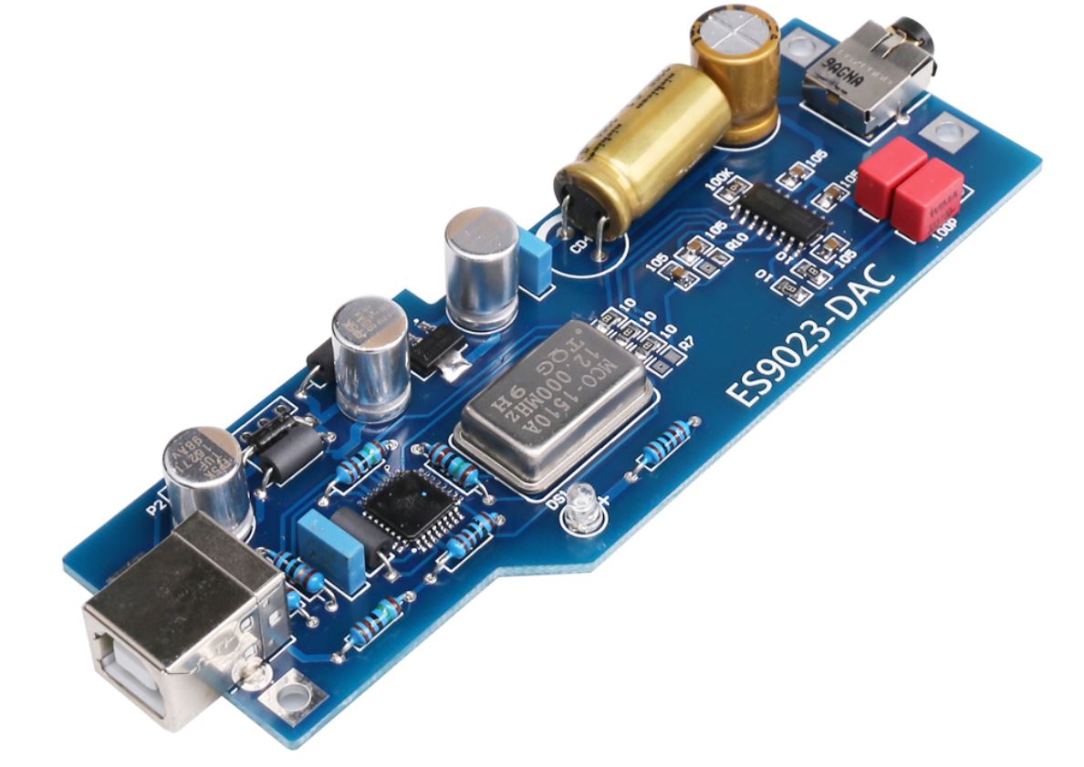

    Приветствую! Чтобы не пилить печатную плату, ради экспериментов, была куплена вот такая попсовая китайская конструкция на ES9038Q2M.
    Из этой штуки, первым делом выпилил ОУ, и звук с ЦАПа подается на внешний усилитель. Сделал раздельное питание для всего. Звучит вполне нормально, если ничего другого не слушал. Но если сравнить с Apogee, у которой чип даже дешевле - на китайце будто бы в ушах вата. Детализация теряется весьма ощутимо.
    Вот я и не знаю, куда копать. Что еще можно улучшить по железу? Чем условия жизни чипа отличаются в Apogee и китайце?
    Что еще доделать, допаять, изменить? На что китайцы забили болт? Что сказывается на качестве звука?
    И еще, возможно причина не в железе? В ЦАПе куча регистров, и возможно китайцы оставили все по дефолту?
    Каким образом можно в режиме реального времени, сидя в наушниках и слушая музыку, давать команды по I2C, менять настройки регистров, и слушать, как это отражается на звуке?
    Чем это можно сделать? Ардуино сойдет, или программатор какой нужен? Даст ли это что-то?
    Спасибо за внимание.

    Цитата Сообщение от митяич Посмотреть сообщение
    3 сдвоенных оу не спасут отца русской демократии?)
    На счёт мастерклока в соседней ветке уже пояснили касаемого 9028/9038
    ОУ будет все равно 6, пусть и в трех корпусах. Еще можно один счетверенный и один двойной взять)
    Насчет мастерклока это я про то, что ES9038Q2M умеет быть мастером I2S и шины работать в синхронном режиме без ASRC. Понятно, что так никто не делает (может быть, кроме Alex-а), так как это сложно.

    По умолчанию Re: Причина плохого звука ЦАПов в китайском исполнении.
    Сдается мне, там вот это (совпадение номиналов необязательно)-
    Играет, но кое как. Китайцы это любят

    Такая же схема у DIYINHK es9038pro 8ch. Какие у такого выхода недостатки ? Можно что то улучшить, не переделывая выход полностью ?
    Выходы "+" и "-" работают в разных режимах. Напряжение на "-" входе не меняется (он токовый), а на "+" меняется с сигналом (он по напряжению). Отсюда сумматор, который должен вычитать нелинейность ключей, не работает. Насколько это важно - не знаю. Говорят, что у 9038 все и без сумматора неплохо.

    Цитата Сообщение от Chaa Посмотреть сообщение
    Везде используются выходы по напряжению. ESS рекомендует использовать выход по напряжению, только если не интересует результат
    Как оно переключается на выход по току? Это в регистрах нужно делать, или как?
    Плохой звук?
    - нужно убрать керамику, придающую визгливый призвук. Заменить на полипропилен а лучше на полистирол. Мелкую по емкости керамику ( до 4700пф) заменить на слюду.
    - убрать танталы, придающие едкий звук. Заменить на Nichicon KA \ Silmic II \ Nichicon Muse. Ничикон КА самый прозрачный, Ничикон Музе самый басовитый.
    Да там сразу после ЦАПа звук уходит на внешний усилитель.

    да не будет с этого хорошего ничего. как ни модифицируй питание, и конденсаторы ни меняй.
    я долго возился с подобной платой. надо выхлоп менять хотя бы на даташитный.
    в-общем, идеальное решение- это сделать новую плату, а с донора сдернуть м/с цап, ну и что там еще пригодится по мелочи.

    А может просто более удачный проект поискать?
    Что то я не пойму, на первой картинке написано PCM2706 ES9023, и то и то ЦАПы, только 2706 по даташиту позволяет подключать непосредственно к нему USB. А второй цап зачем?
    И насчет более удачного проекта, а чем он удачнее? В моем варианте USB-I2S через аманеру делается, и сам цап вроде повыше классом.

    Само - схемой, которая туда подключена.
    А если выходы ЦАПа повесить на землю, через резисторы в несколько десятков Ом? Так можно?
    У меня сомнения по поводу оригинальности данного чипа. Слишком дешево эта плата стоит, учитывая цену 9038 на маусере.
    Может китайцы туда какую подделку поставили, чтобы сэкономить. Я с этим поэкспериментирую, и закажу чип на маусере, а вдруг в этом причина.
    36,194
    Зачем?
    Оптовая цена 9038q2m в Китае - долларов 6, IVX может точно сказать
    Не думаю что эти чипы, бывают подделки, хотя брак - вполне. Во всяком случае, с теми что из Маузера - у меня проблем небыло.

    Зачем?
    Я читал на форумах, якобы симуляция токового режима, при высокоомном входе усилителя. Или бред?
    ---------- Сообщение добавлено 18:14 ---------- Предыдущее сообщение было 18:02 ----------
