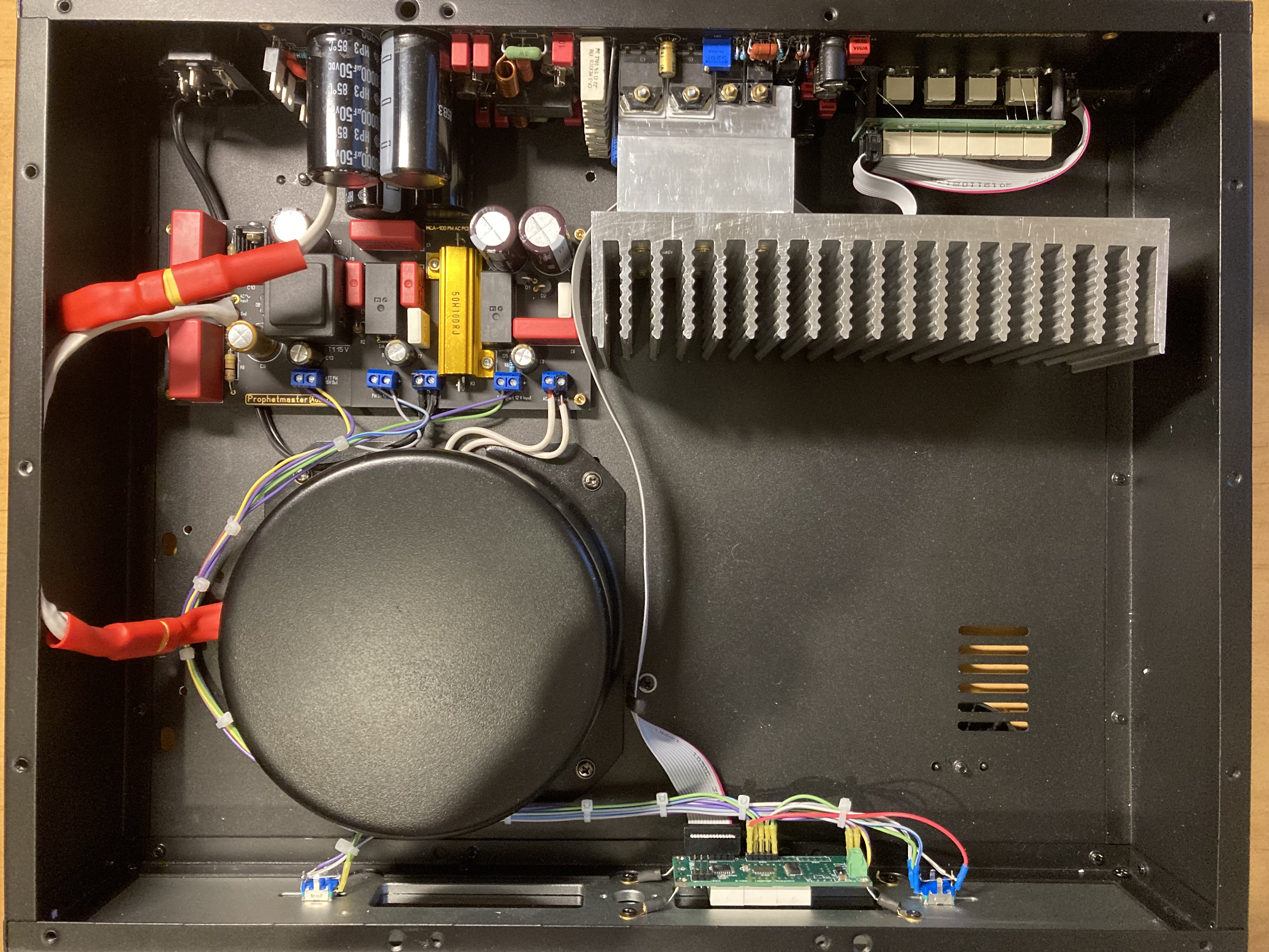

    Этот УМ является третьей модификацией бюджетного усилителя, который был создан по просьбе моего друга, под его проект восьмиканального УМ для построения четырехполосной активной АС. Не знаю, будет ли продолжение в виде 8-ми канального аппарата в одном корпусе (друг остыл к многополосному усилению, как мне кажется), но вариант стерео получился интересный. Для создания данного образца был сначала заказан корпус на Али, а потом, чисто под него, разведена плата. В данном случае это необходимое условие, потому что весь усилитель (кроме силового трансформатора, сетевых фильтров, БП для РГ ATT-6 и селектора входов Максима Волобуева ATT-6) интегрирован на основной плате. На ней выпрямитель, электролиты и шунты фильтра питания, оптронная защита АС с реле, два канала усилителя, селектор входов (разведен на плате, а РГ ставится вторым этажом). Корпус был выбран такой: https://aliexpress.ru/item/327927612...65d94aa68d3AQX - симпатичный, но оказался стальным. Алюминий только лицевая панель - между отверстиями под терминалы АС нужно делать пропилы, по идее. Но я поленился (Сейчас они уже сделаны) Да и некогда было: заканчивал сборку перед самым началом Выставки РосХайЭнд 2021, на который хотел взять его с собой. Из комплектации корпуса не подходят разъемы RCA - у них гайка внутри, а нужны с гайкой снаружи, да и качество этих гнез RCA так себе. Акустические терминалы тоже "не айс", но их оставил.

    Основная особенность УМ - отсутствие проводов в сигнальных цепях и короткий путь сигнала от входа до выхода. Как видно из фотографий - плата одевается прямо на входные и выходные терминалы.

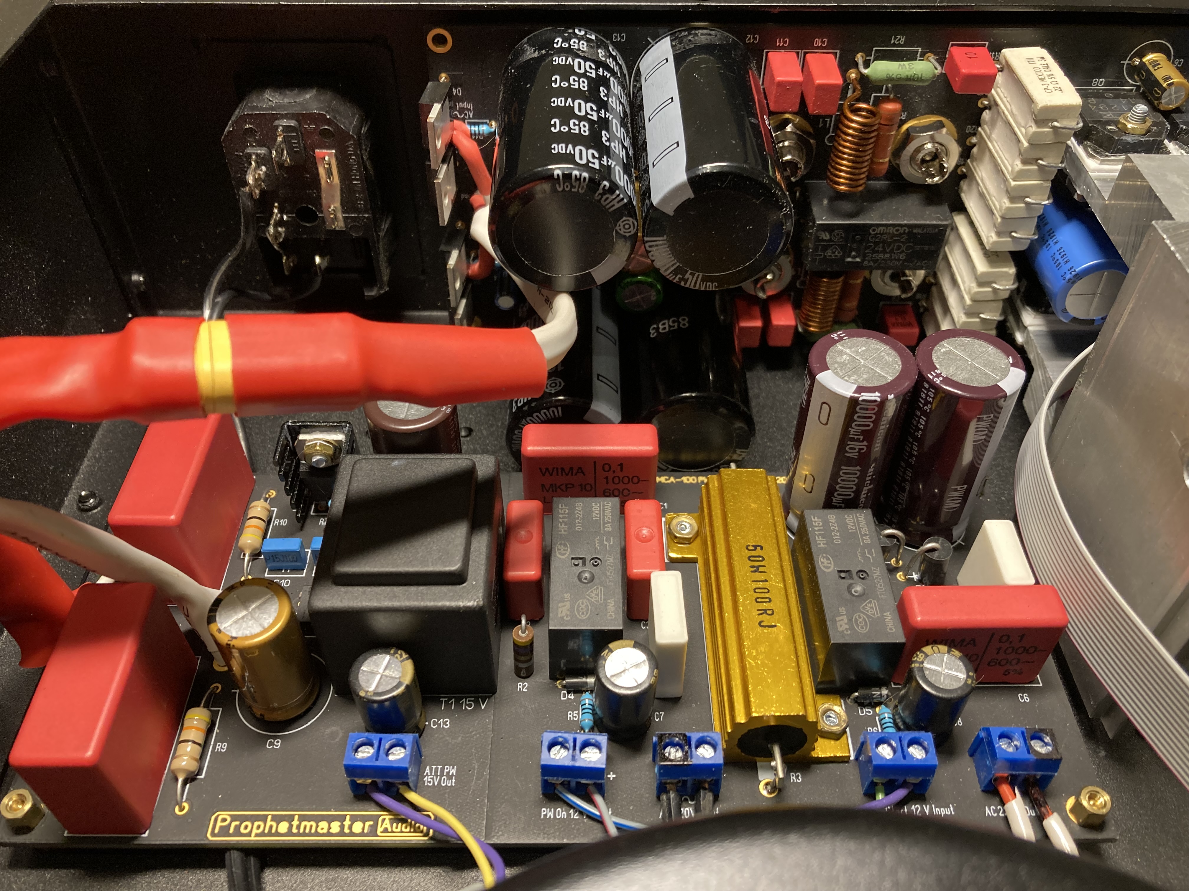

    Схема усилителя очень простая - ОУ с плавающим питанием и обычная двойка на выходе. В оконечном каскаде две пары Санкенов. Все. Однако он играет и очень неплохо, поэтому решил поделиться разработкой - могу заказать платы для желающих собрать самостоятельно. Плат всего две - сам усилитель и БП для РГ Antecom с встроенными сетевыми фильтрами от помех, от постоянного напряжения в сети, а также реле софтстарта, которое тоже управляется от контроллера Максима Волобуева. Можно использовать вариант от Максима - на его плате БП тоже все необходимое есть. Полный бюджет усилителя (с корпусом и комплектом АТТ-6 с ДУ от Максима Волобуева) получился около 40000 руб, но это на платах Резонит (с медью 105 мкм) с очень хорошей оригинальной комплектацией из магазинов Терра Электроника и Промэлектроника: ОУ - AD843, резисторы Wishay, Firstronics, TE-connectivity, реле Finder, Shcrack, Fujitsu, электролиты Hitachi Aic, Nichicon KA, KZ Muse, PW, FW, транзисторы Toshiba и Sanken, тор 450 Вт от Аудиоинструмент, пленочные конденсаторы Wima MKP и т.д. Катушка на выходе намотана моножилой 1 мм в лаковой изоляции, 12 витков на оправке диаметром 6 мм.
    С Али - корпус с акустическими терминалами, гнезда RCA с родиевым покрытием и стальной экран для тора. Есть одна трудность при повторении сего девайса: так как выходные транзисторы стоят на плате вертикально, то для сопряжения их с радиатором охлаждения нужно дополнительно изготавливать П-образную медную пластину, "ноги" которой входят между транзисторами, а "крыша" притягивается к радиатору. В принципе, из меди толщиной до 2 мм её можно сделать дома, если есть тиски и молоток Нашел фото усилителя второй версии (с одной парой Санкенов на выходе), где хорошо видно эту пластину, как раз из меди 2 мм толщиной:
    Усилитель имеет только один подстроечник - ток покоя. Нужно выставить 70-80 мА на пару и если все остальное верно собрано из исправных деталей, то аппарат сразу работает. Время задержки подключения АС задают R8 и C2. При указанных номиналах задержка составляет 5-6 сек.

    На плате усилителя, в цепи питания оконечных каскадов, установлено электролитов 48800 мкФ

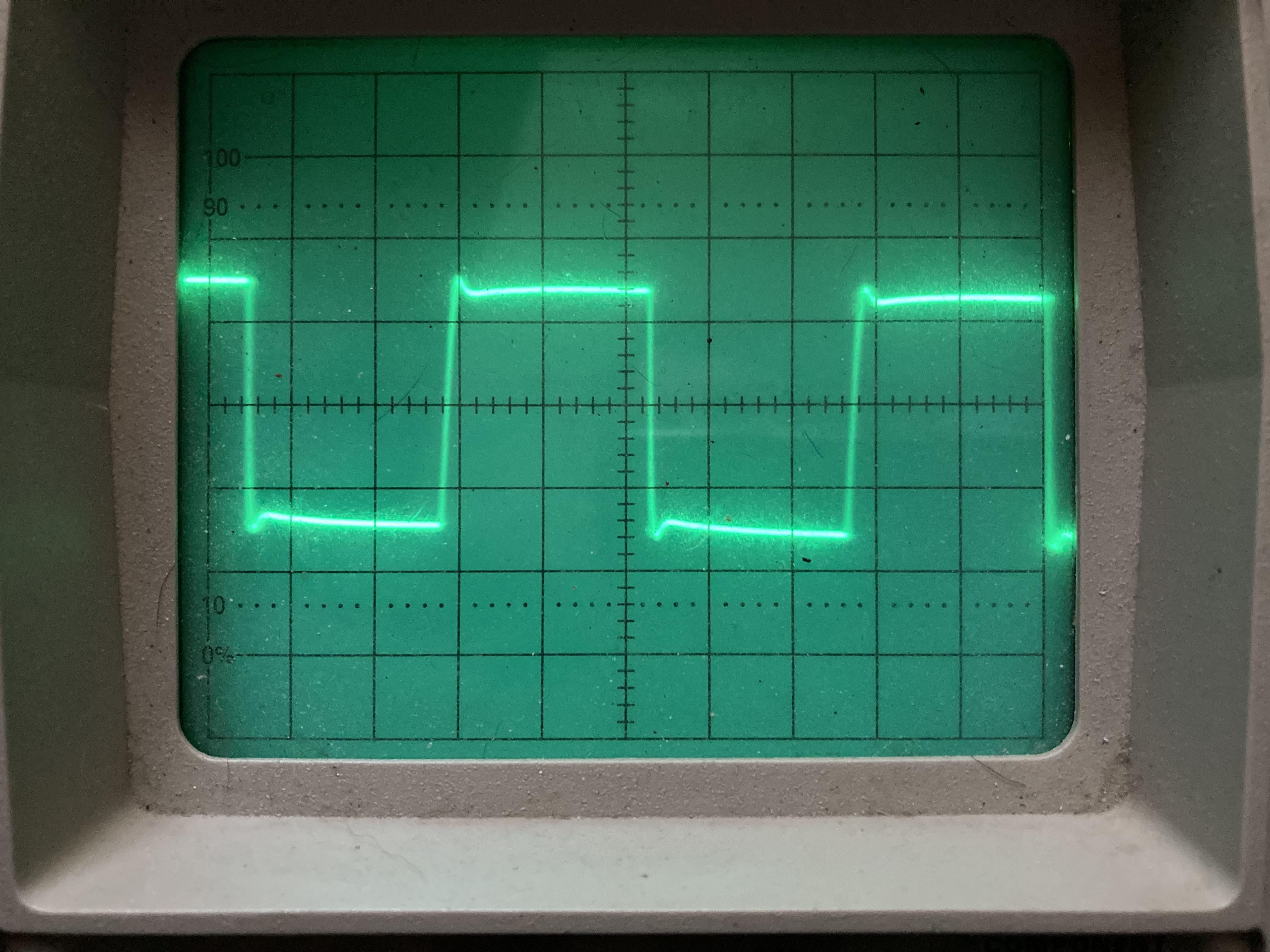

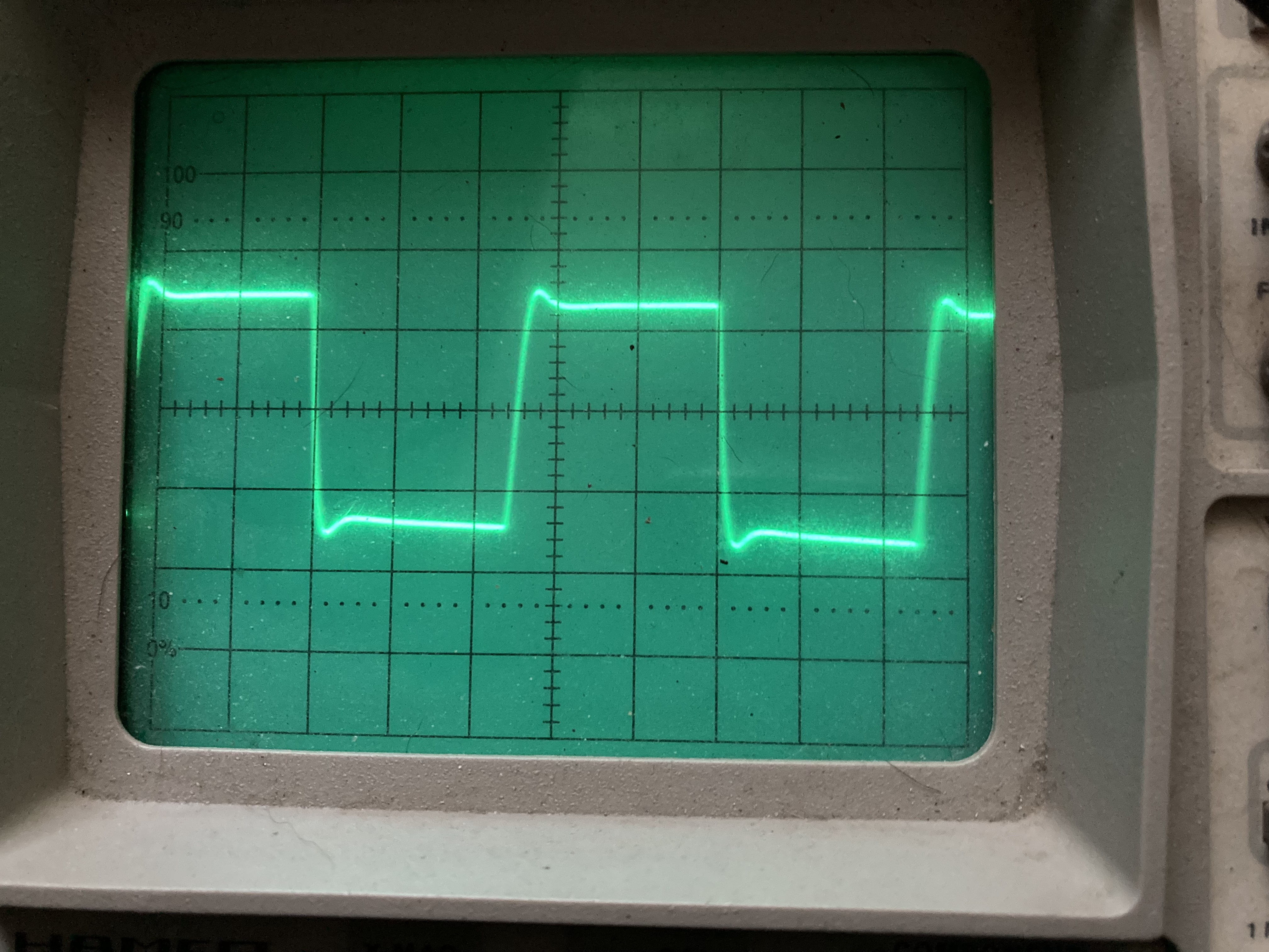

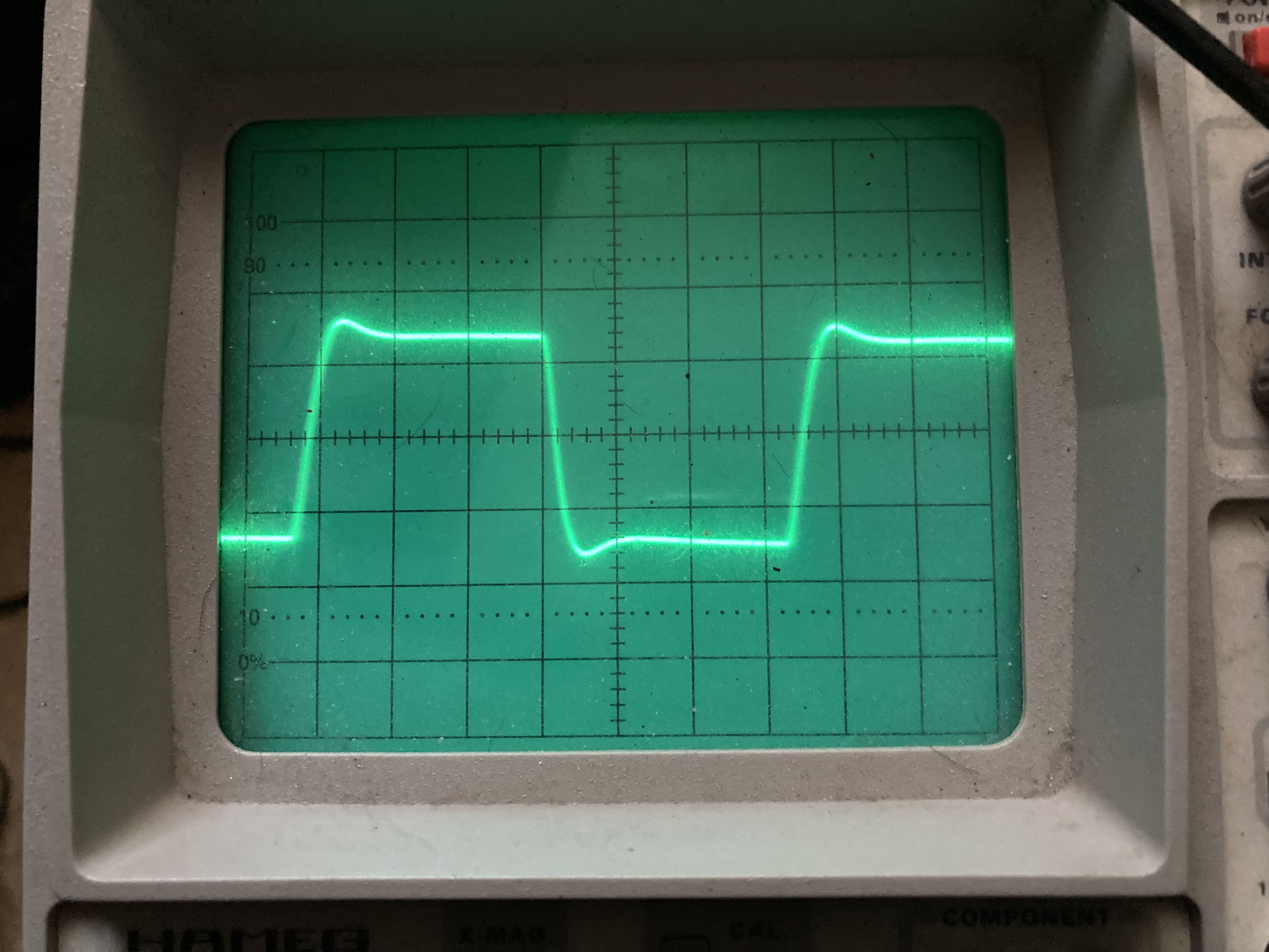

    Несколько прямоугольных сигналов с осциллографа (сняты с готового усилителя - сигнал подавался на вход RCA и снимался с выходных терминалов, то есть, все фильтры и РГ включены в путь сигнала):
    1. Меандр 1 кГц: Нажмите на изображение для увеличения.

    2. Меандр 20 кГц: Нажмите на изображение для увеличения.
    3. Меандр 100 кГц Нажмите на изображение для увеличения.

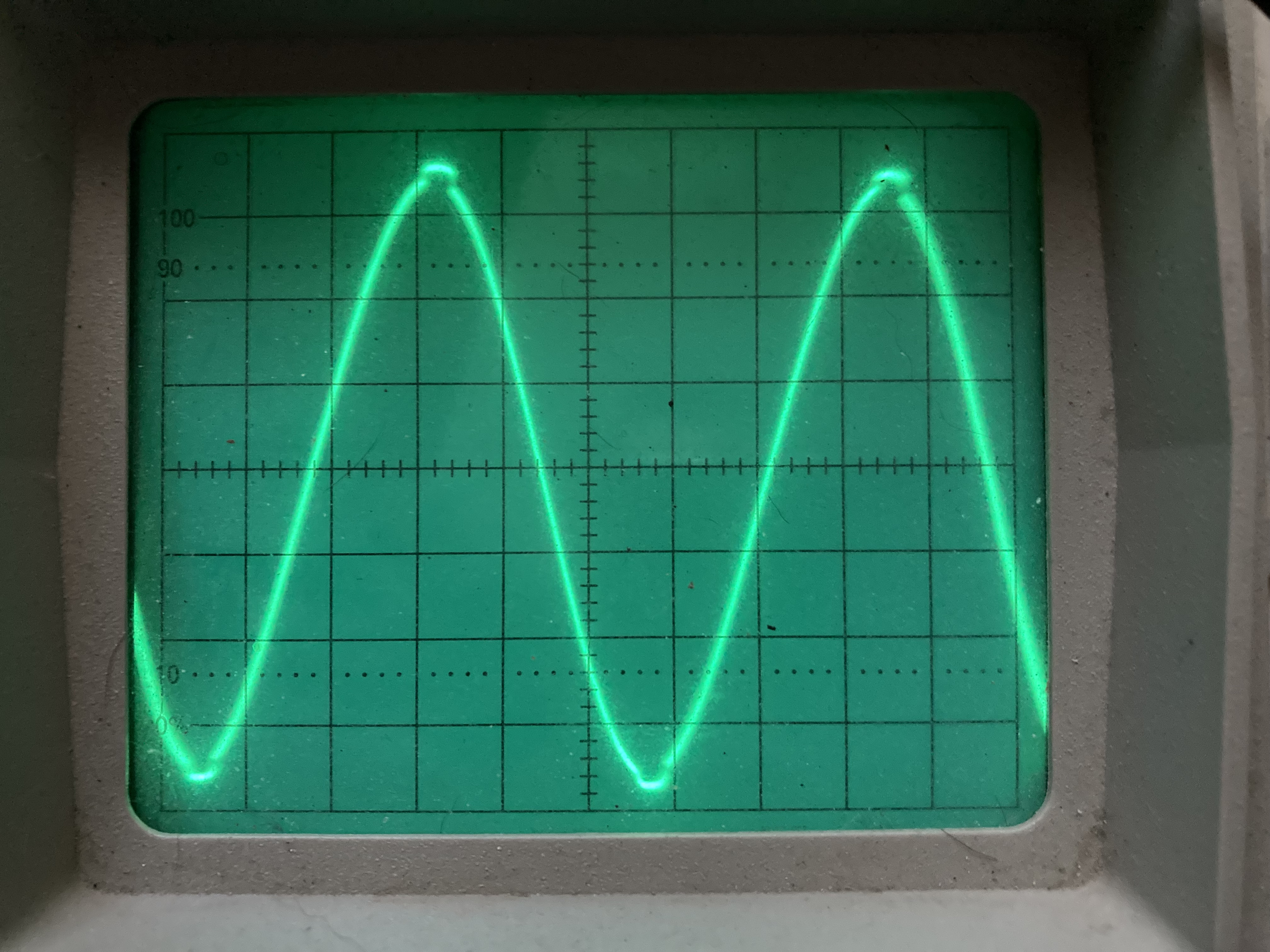

    4. Ограничение сигнала: Нажмите на изображение для увеличения.
    Ограничение симметричное, но не очень красивое - следствие плавающего питания. Кстати, если убрать плавающее питание (это легко реализуется прямо на этой плате - не устанавливать R11, R12 и стабилитроны посадить на землю), то получится усилитель меньшей мощности, но с более красивыми осциллограммами. Если оставить питание ОУ +\- 18 В, то получится быстродействующий усилитель мощностью 30 Вт\4 Ом. Можно снизить питание оконечного каскада и увеличить ток покоя - до 1 А точно, термостабильность у усилителя хорошая. Чтобы загнать его в чистый класс А, нужно медную пластину согнуть из меди 2.5 мм, я думаю, или сделать цельный фрезерованный радиатор на заказ нужной формы. Только тогда придется делать пропилы под винты крепления транзисторов, чтобы радиатор можно было одеть сверху на вставленные в транзисторы винты крепления, на которых уже висят изолирующие прокладки. Иначе, очень сложно будет собрать всю эту конструкцию. Из-за того, что я между транзисторами добавил 4 низкоимпедансных электролита по 2200 мкФ, и так сложно надеть и держать гайки, когда прикручиваешь транзисторы к пластине, а если будет еще и радиатор сразу, то подлезть будет еще сложнее. Можно сначала прикрутить транзисторы к пластине, а потом впаять их - как вариант. Немножко помощнее паяльник понадобится.

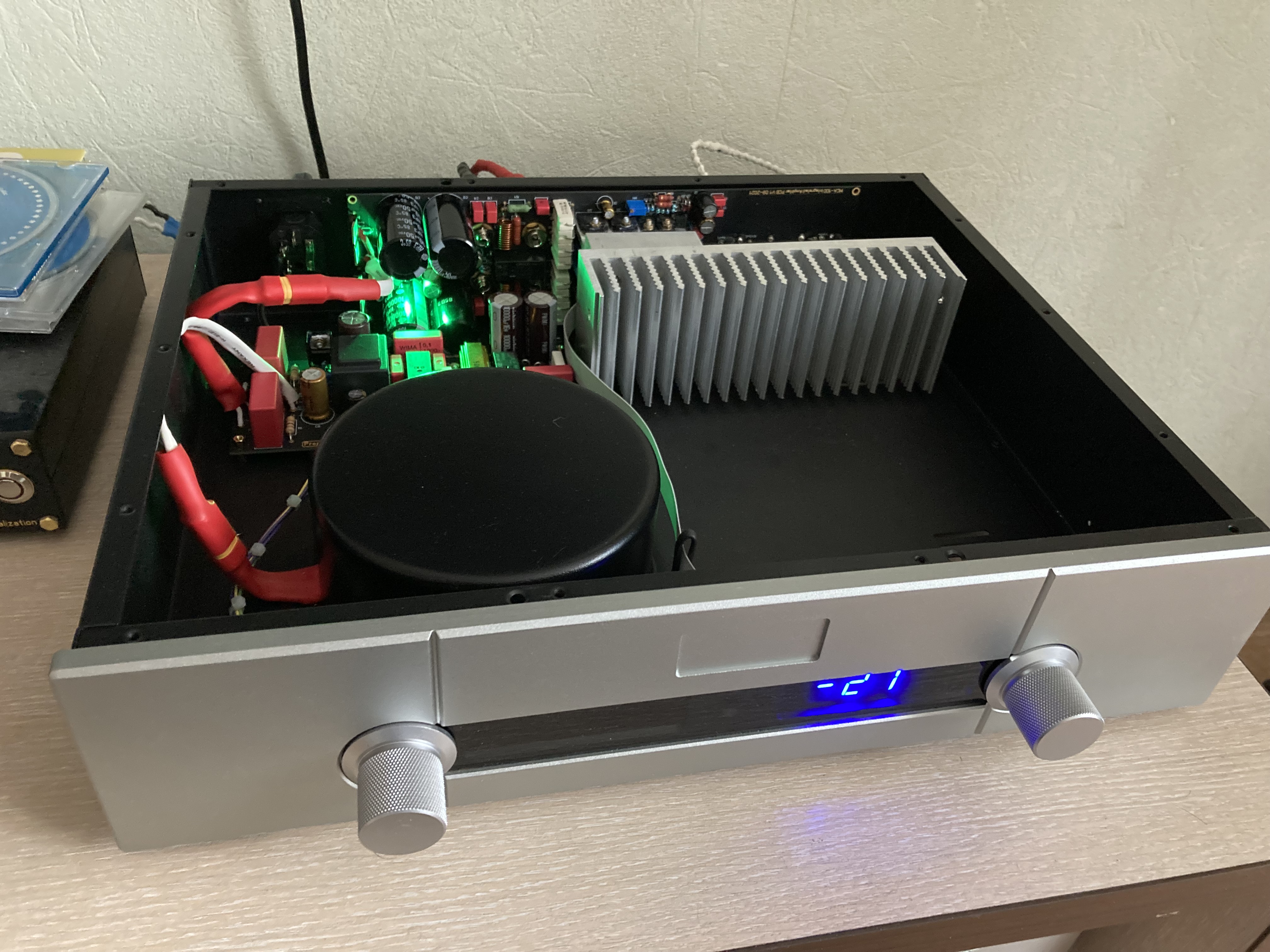

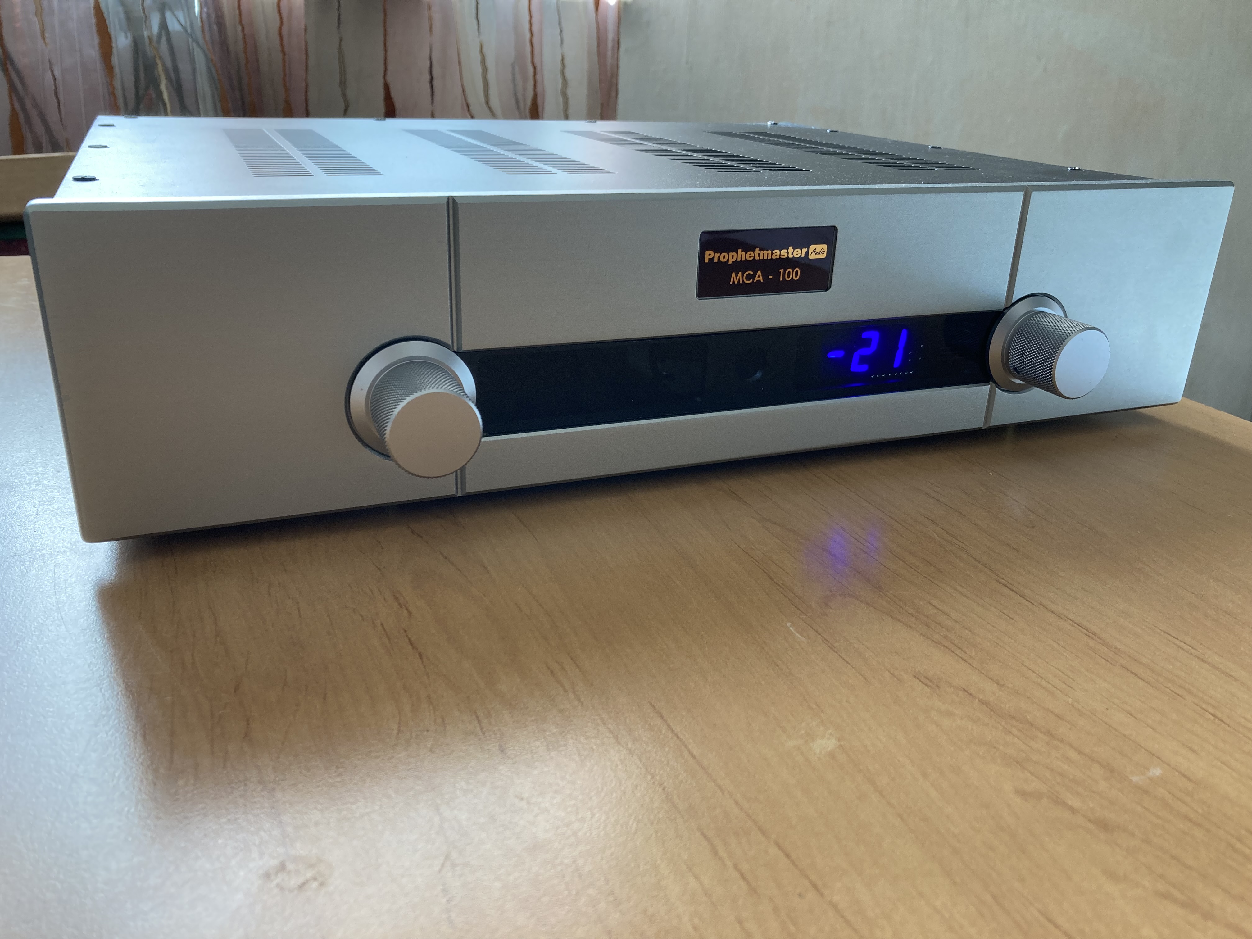

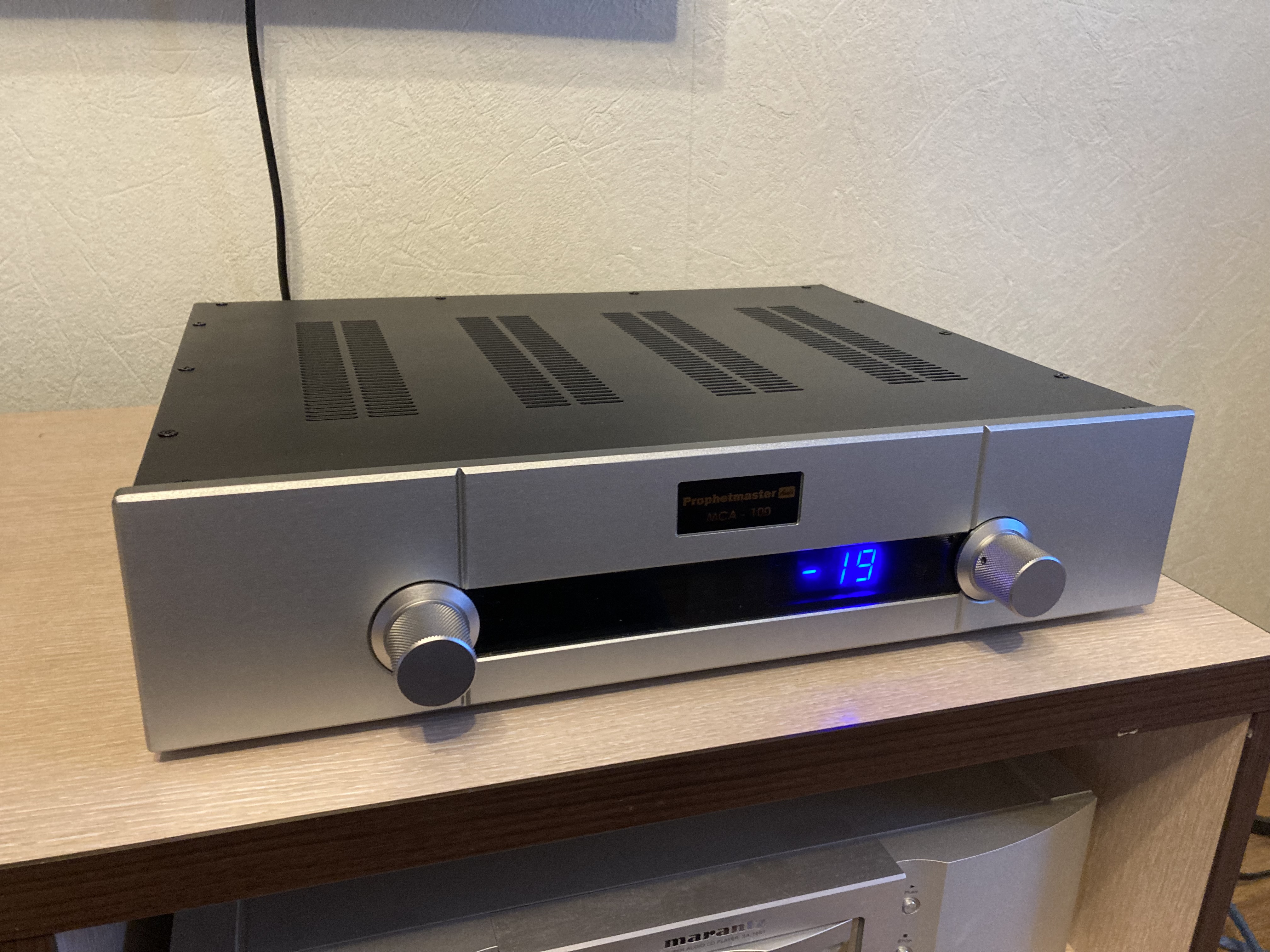

    Собранный в указанном выше корпусе аппарат выглядит так:

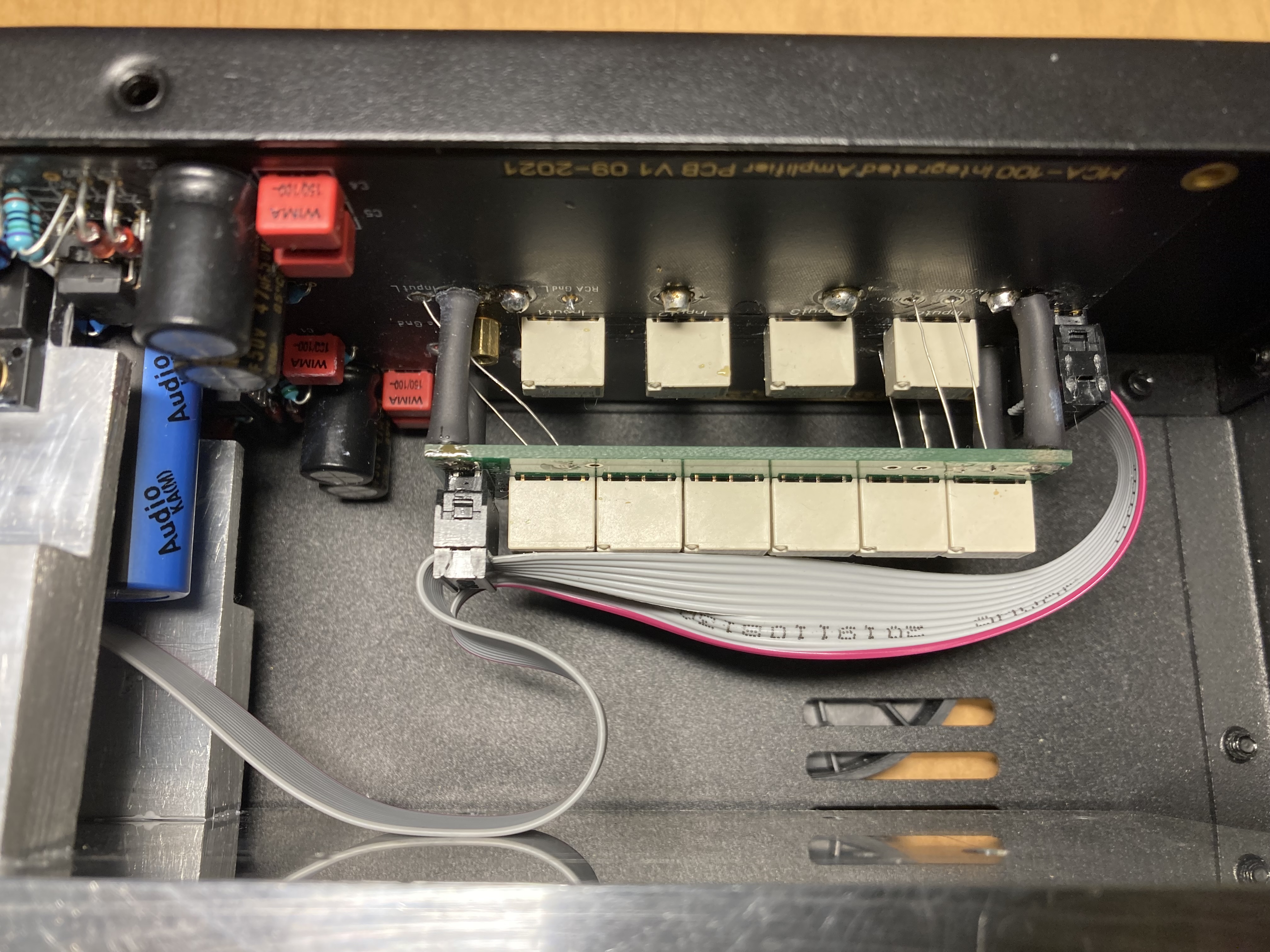

    В дизайне корпуса две ручки, поэтому установлено два энкодера с кнопкой. Левому отдано включение усилителя и выбор входа (их 4 шт.), а правому - регулировка громкости и режим Mute.
    Есть один нюанс на тыловой панели: обозначения акустических терминалов не соответствуют фактическому положению клемм - можно переделать тыловую панель или сделать свои надписи. А можно оставить так, если не мешает

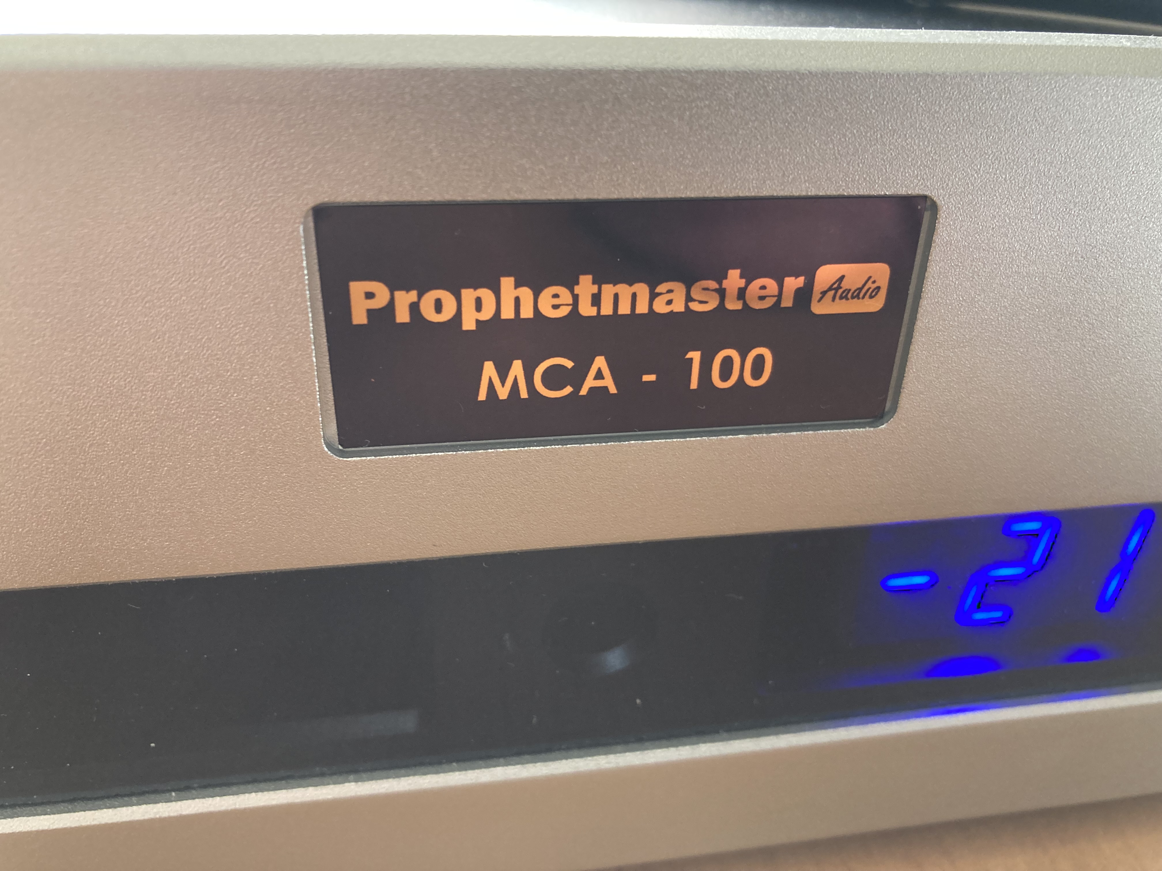

    Собрал очередной (третий уже) экземпляр МСА-100. С AD843JN все запускается и звучит штатно, уровень постоянного напряжения на выходе 2-4 мВ. Попробовал еще несколько ОУ. С AD817 большой уровень постоянки (больше 100 мВ), с AD811 все работает, даже с делителем ОООС 11к\510 Ом, но звук не понравился - нужно запаивать совсем другие номиналы в делителе: 680 Ом и 56 Ом, например. Но до этого руки не дошли пока. Уровень постоянки 10 мВ. А вот ОРА637АР на холостом ходу работает, УМ с ним отлично запускается, но при подключении нагрузки усилитель работает нестабильно, что странно, так как предыдущая версия бюджетника, с практически такой же схемой, была на ОРА637АР. Возможно, что у меня какие-то не очень оригинальные ОУ попались. Но других нет, поэтому этот вопрос пока отложу.
    На табличке сменил цветовую гамму - были синие буквы на серебристом фоне, теперь золотые на черном.
    Выходная мощность у данного экземпляра получилась 77 Вт на 4 Ом и 42 Вт на 8 Ом.

    Меандр 300 кГц
    По идее, на 300 кГц нужно брать уже другой провод, с меньшей собственной емкостью, но я не стал заморачиваться в этот раз.
    Еще несколько фото усилителя изнутри и снаружи:

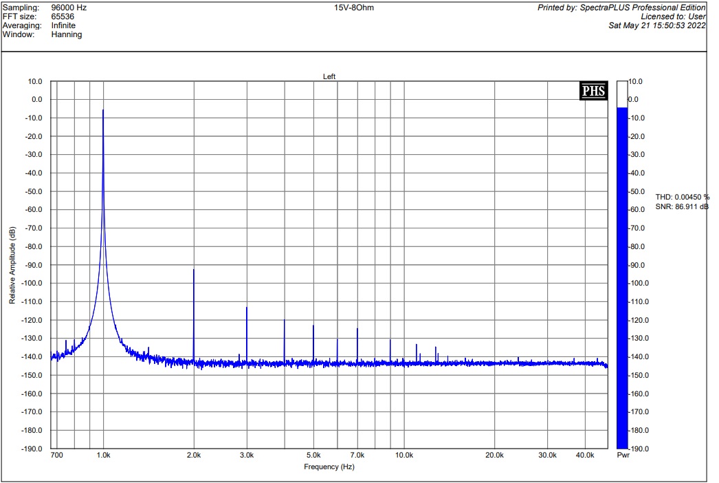

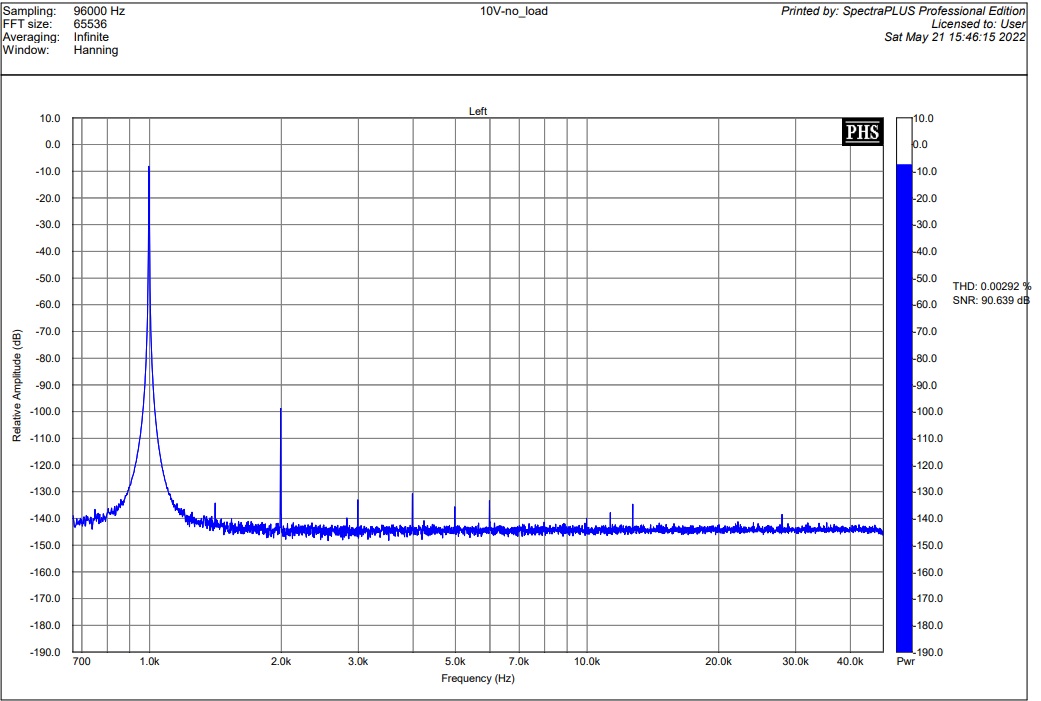

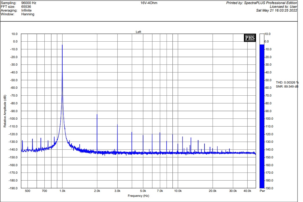

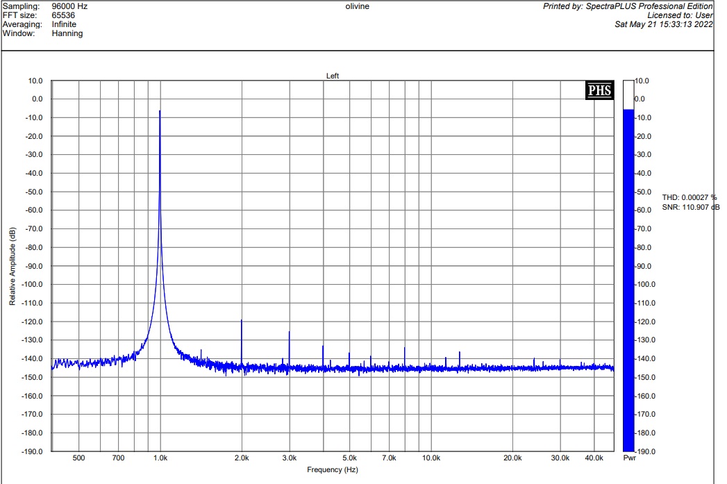

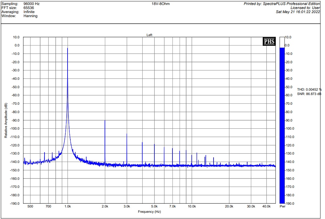

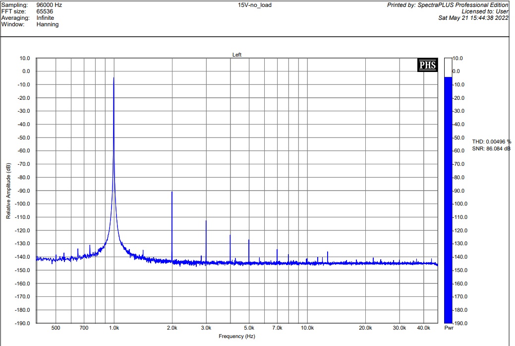

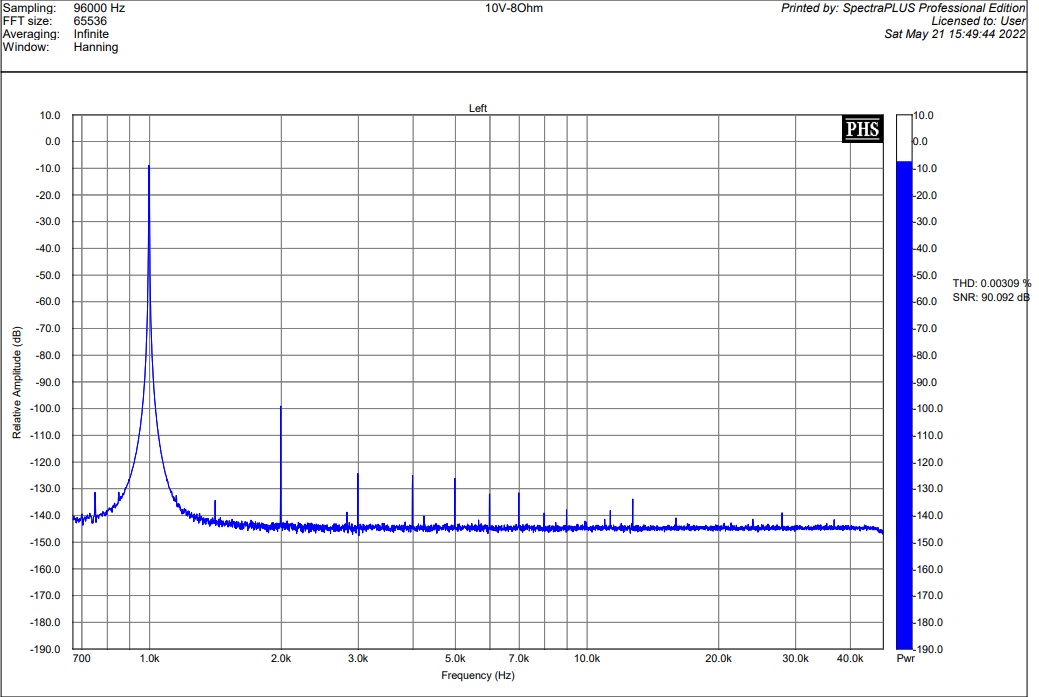

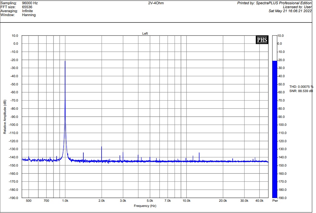

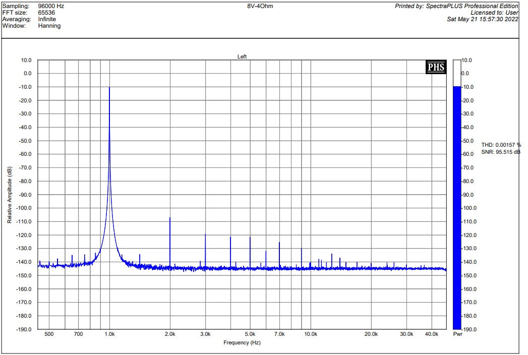

    Вчера, вместе с Александром (ака And$er) сделали некоторые измерения авторского экземпляра МСА-100, который был только что собран.
    При измерениях были использованы ЦАП Алекса Olivine 24\96, генератор с малыми собственными искажениями на частоту 1 кГц, которые питались от батареек, программа Спектра плюс. Коэффициент нелинейных искажений в цифрах написан справа на каждом спектре.
    Сначала измерили собственные искажения измерительного тракта:
Название:	АЦП Olivine.jpg

    Потом, искажения МСА-100 без нагрузки, при выходном напряжении 10 В RMS (28 В p-p)
Название:	10 В RMS Без нагрузки.jpg
    и 15 В RMS (42 В p-p)
Название:	15 В RMS Без нагрузки.jpg
    Далее, подключили нагрузку и посмотрели искажения при разных уровнях сигнала на 4 Ом и 8 Ом.
    2 В RMS 4 Ом:
Название:	2 В RMS 4 Ом.jpg

    8 В RMS 4 Ом:
Название:	8 В RMS 4 Ом.jpg

    10 В RMS 4 Ом:
Название:	10 В RMS 4 Ом.jpg
    10 В RMS 8 Ом:
Название:	10 В RMS 8 Ом.jpg
    15 В RMS 4 Ом:
Название:	15 В RMS 4 Ом.jpg
    15 В RMS 8 Ом:
Название:	15 В RMS 8 Ом.jpg
    16 В RMS 4 Ом:
Название:	16 В RMS 4 Ом.jpg
    А теперь два спектра, снятые за пару десятых долей Вольта до клипа:
    17.5 В RMS 4 Ом (76.5 Вт):
Название:	17.7 В RMS 4 Ом.jpg
    18 В RMS 8 Ом (40,5 Вт):
Название:	18 В RMS 8 Ом.jpg
    Интересно, что на нагрузке 4 Ом искажения меньше, чем на 8 Ом, а иногда, даже чем без нагрузки. Как это комментировать - даже не знаю

    Я оставляю эту.
    Цитата Сообщение от Штирлиц Посмотреть сообщение
    вопрос по ручкам регуляторов - мне не нравиться как с ними люфтят валы энкодеров,
    Есть такое. Но в основном управляют с пульта, ручки не так часто крутят, а чтобы люфта не было ставят подшипник скольжения. Я не заморачивался на это.

    По умолчанию Re: Усилитель Prophetmaster Audio MCA-100
    Всем добра!
    Собрал один канал для экспериментов.
    Звучание понравилось.
    Поигрался емкостями С02 и С03. Пробовал разные номиналы и типы: электролиты Black Gate ST, Nichikon KZ, Nichikon KA, Panasonic FC, ELNA duorex, пленка MKT1820, Vima MKS2, тантал EPCOS.
    Больше всего понравилось с MKT1820 10мкф, но они большого размера это очень не удобно. В итоге остановился на тантале 10мкф + WIMA 1мкф эта связка практически не уступает MKT1820.
    Результат удовлетворил.
    Усилитель хорош!
    Спасибо автору.
    Цитата Сообщение от "мир" Посмотреть сообщение
    Nichikon KZ
    Каких номиналов пробовали?
    Интересный наборчик!
    ---------- Сообщение добавлено 21:38 ---------- Предыдущее сообщение было 21:37 ----------
    А из электролитов какие больше понравились?
    220мкф и 330мкф.
    Но среди электролитов BG в не конкуренции.
    220мкф и 330мкф.
    KZ 220 мкФ и 330 мкФ? Они же огромные по размеру. Туда KZ подходят 22-47 мкФ\50 В
    Да. Большие. Но надо было отслушать. Подпаивал прям к дорожкам.
    Попробуйте KZ 22-47 мкФ. У меня с ними наилучшее звучание.
    Попробую обязательно. Но пока миленьких номиналов KZ нету. Закажу.
