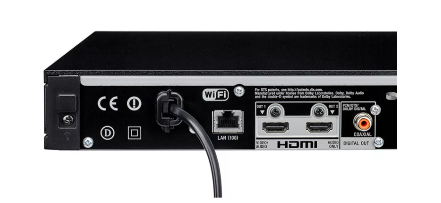

    Здравствуйте, вопрос по поводу hdmi выход for audio.
    Имеется 4к проигрыватель sony uhd 800 с таким отдельным выходом.
    В инструкции написано что выводит dsd через этот выход.
    Возможно-ли что там I2S выход и можно его подключить прямо в цап где присутствует I2S HDMI?
    Спасибо за ответы.

Название:	hdmi audio.png
    вот, возможно вы правы что там не I2S.
    Интересно каким протоколом они передеют 5,1 dsd через hdmi

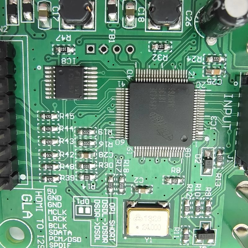

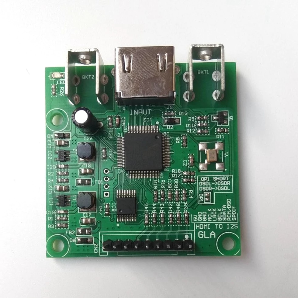

    вроде нашёл выход из положения:
    HDMI separation and extraction of digital audio signal I2S/DSD/SPDIF module
Название:	HDMI-separation-and-extraction-of-digital-audio-signal-I2S-DSD-SPDIF-module.jpg_Q90.jpg_ (1).jpg
Название:	HDMI-separation-and-extraction-of-digital-audio-signal-I2S-DSD-SPDIF-module.jpg_Q90.jpg_.jpg
    Introduction:
    It is used to extract digital audio signals from HDMI signals, and the output mode can be I2S or SPDIF.
    I2S interface support:I2S/DSD, also support DTS/AC3
    It is connected with some devices in a separate way, and it can be supplied without external power. If the player is short of power, it can use external power supply (DC 5V).
    The output connector shows that:
    5V---> DC +5V power supply.
    GND---> land
    GND---> land
    MCLK---> master clock output
    LRCK---> clock output /DSD_R output
    BCLK---> bit clock output /DSD_CLK output
    SDATA---> data output /DSD_L output
    In PCM/DSD--->PCM mode, 3.3V outputs when 0V outputs /DSD mode.
    SPDIF--->SPDIF output
    To accommodate more DAC requirements, the left and right channel alignment functions of the DSD mode are provided, and only the OP1 solder joints on the short circuit board can be needed.
    Последний раз редактировалось svadim; 30.11.2021 в 12:33.

    К ней ничего не нужно. Просто подключаешь к HDMI выходу, подаешь питание 5В и снимаешь сигнал по I2S или SPDIF. Работает до 24/192.
