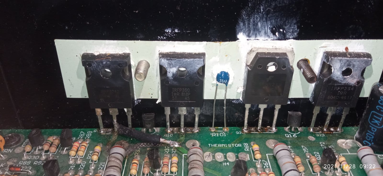

    Всем доброго дня,
    имеется усь ROLLS RA2100b
    на одном из каналов не сильно но чувствуется какая-то типа шипящая "грязь" в звуке, особенно заметно на малой громкости.
    вскрыл вроде все кондеры норм визуально не вздутые. Сам усь явно чинился(дорожка на вых.транзисторах восстанавливалась, да и сами транзисторы скорее всего менялись. Решил снять прижимные планки на них и обнаружил что все транзисторы разные. Вот думаю может из-за этого звук грязноваты?AC 1.mp3Нажмите на изображение для увеличения.

    Кт осмог прочесть, что за тр-р пр-ва Fair там стоит?
    Левая пара: IRFP9240 + IRFP360. Правая: ? + IRFP254.

    1-заменить транзисторы на то, что должно стоять в оригинале
    2-сравнить ток покоя в исправном канале, и в ремонтном
    3-проверить осциллом на наличие возбуда после замены транзисторов и контроля тока покоя
    14.12.2007
    из преисподнии
    5,728
    По умолчанию Re: "грязь" в средне-высоких на одном из каналов
    именно в этом и причина, у 540/9540 меньше напряжение смещения, чем у тех что установлены в разнобой...
    ставить нужно оригинал как в схеме...

    Да, и еще, подгоревшую плату отчистить от нагара, отмыть и покрыть лаком...
    Подгоревшие резисторы на истоке поменять, на затворах желательно тоже...
    А потом уже остальное...

    Парни, поменял все 4 транзистора на выходе, теперь по идее нужно отрегулировать ток покоя.
    Но как это сделать если у меня транзисторы полевые и нет никаких эмиттеров между которых у парных транзисторах меряется ток покоя.
    У меня по схеме сигнал на канале формируется со стоков от двух транзисторов без каких-либо резистров в линии от стока до выхода. как мерять ток покоя ума не приложу?

    #7 регулируется P2 и P102. Предложу немного рискованный способ (требует осторожности и внимания). R18\ 61 1ом и измерять напряжение на нём, соответствующее общему потребляемому току. Это шина + не коротните на землю и избегайте прикосновения рукой. Можно сравнить каналы. Рабочий взять за образец. Крутить осторожно.
    В первичку сети включить последовательно защитную лампу накаливания.
    Вроде полевикам нужно 100-150 ма, но проверяйте нагрев радиатора (не сразу).
    СТОП ! - неправильно прочитана схема, номинал этих резисторов всего 0,1 Ом и напряжения там с десяток милливольт, вдобавок - это управление напряжением включения схемы защиты по току транзисторов ВК и при неудачном касании можно даже сжечь канал ... Классика жанра ремонтника - в разрыв предохранителей F1,F3(F2,F4) включается резистор ~10 Ом и параллельно ему вольтметр, далее производим регулировку тока покоя.

    И что мучается, схема нарисована немножко криво, непривычно... Меряем падение напряжения на. R18, R31, R61, R77... И считаем ток покоя...
    Только регулируем крайне осторожно, что бы не отправить выходники к праотцам... так как ток нарастает по параболе относительно движения подстроечника..
