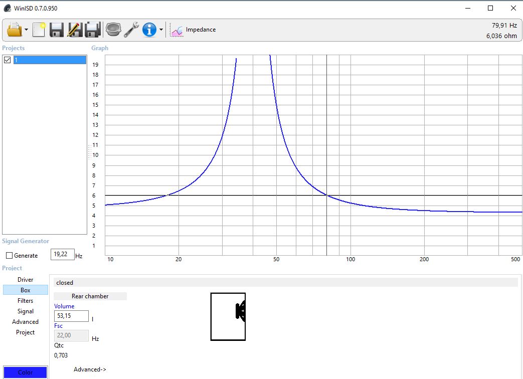

    А вы по итогу на каком оформлении остановились ? Какие параметры ящика будут ? - можно посмотреть по симулятору минимальный импеданс в диапазоне до 80 гц. может он и нормальный будет для 8-ми омной версии. но надо обязательно симулировать или измерять иначе можно пожалеть очень сильно.
    Аватар для tri7ki
    20.08.2012
    Красноярск
    361
    По умолчанию Re: Помогите приготовить пару Eminence Lab-12 6 Ohm
    ЗЯ 55 литровНажмите на изображение для увеличения.
    16,481
    В принципе ничего криминального. ЗЯ проще нагрузка для усилителя чем AB/
    Думаю можно и на 8 ом версию, но не выше 80гц

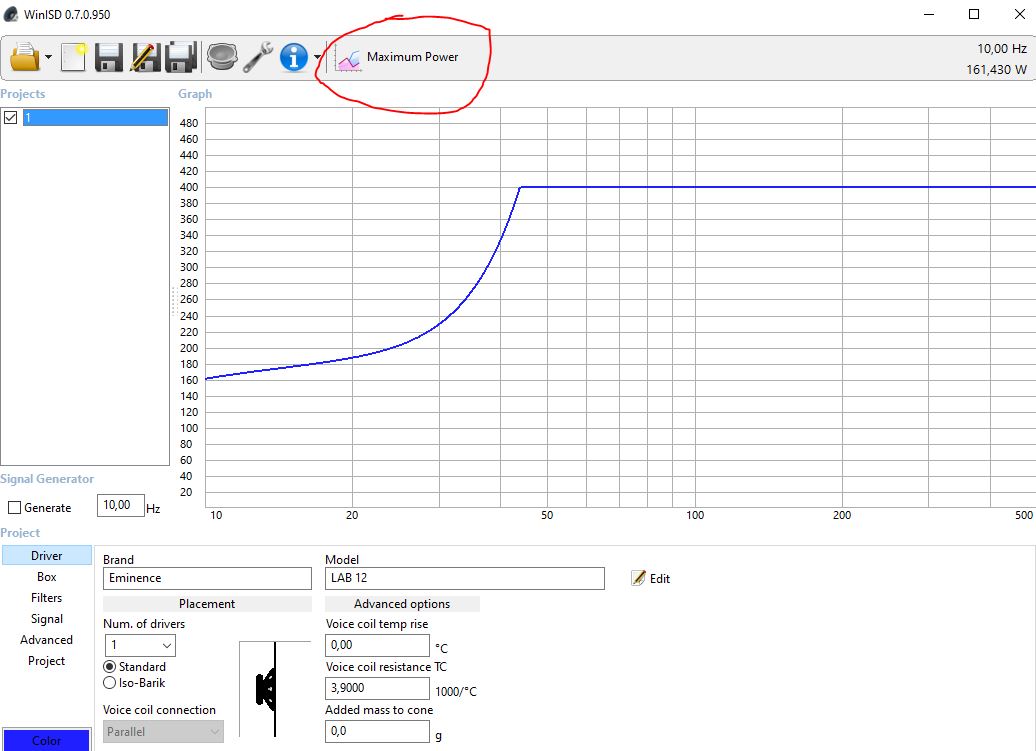

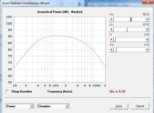

    Ну думаю плюс провода, контакты клеммы и т.д. только увеличат сопротивление... Но еще вопрос, а как посчитать сколько можно динамику "вливать" мощи, ведь в зя компрессиия, динамик не может бесконечно сжимат воздух и т.д.
    На скрине не тот ли расчет?Нажмите на изображение для увеличения.
    Или это какой то график с поправкой на импеданс?
    16,481
    Тут компрессия вообще ни при чём - все можно оценить по:
    1. импедансу на данной частоте.
    2. линейному смещению
    3. подаваемому напряжению.
    Все ограничения делятся на два вида в сабах - по тепловой стойкости катушки (никак не рассчитывается кроме как эмпирически) - только краштестами. И ограничения по линейному смещению.
    11,116
    Добавь BL в модели динамика и посмотри за поведением этого графика.

    Думал о mini dsp, но по бюджетным соображения меня обратили в секту свидетелей ADAU 1701
    ---------- Сообщение добавлено 07:09 ---------- Предыдущее сообщение было 04:38 ----------
    Кривая графика уползает вправо (значения уменьшаются)Нажмите на изображение для увеличения.
ID:	410577 на картинку 1
    Получается для достижения максимальных 104 дб на 30 гц мне можно влить в дин только 240 ватт?, а для полки АЧХ вправо вливаю те же 240 вт и по оставшимся частотам?Нажмите на изображение для увеличения.
