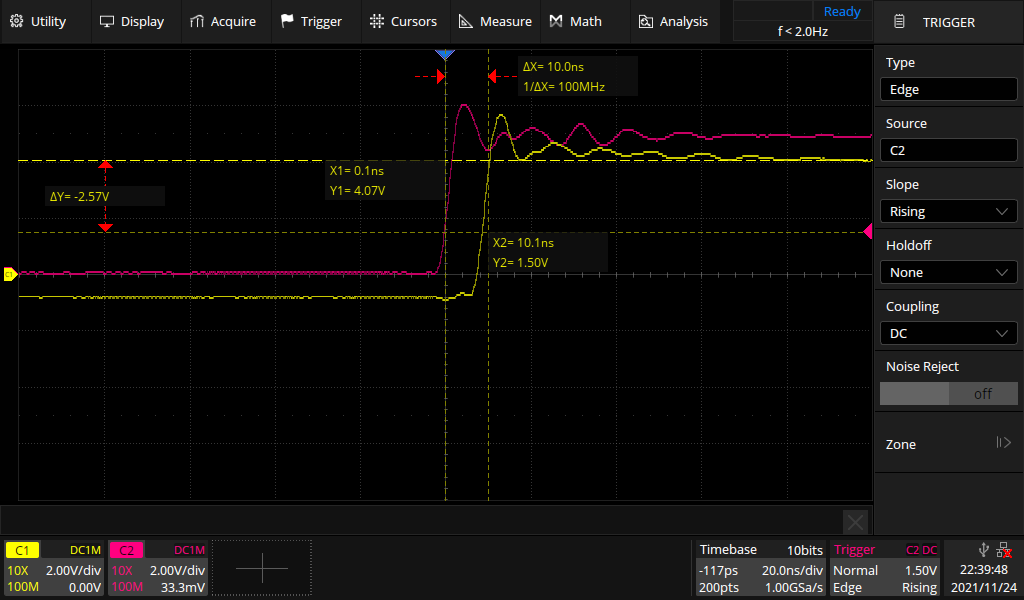

    По стечению обстоятельств, у меня на столе оказалась последняя разработка, где применен NLAS4053
    для переключения опоры с -0.6В на +4В и 500Мгц осциллограф. Ключ работает на провода и маленькую
    емкостную нагрузку, поэтому сигнал со звоном, но это не имеет значения.
    Розовый луч - вход адреса 0..+5В.
    Желтый - выход ключа -0.6..4.0В.
    Температура - 22C.
    Видно, что быстродействие ~10нс, ключ переключается за ~3-4нс, остальное - драйвер.
    По-моему, вполне достойные параметры для ключа с биполярным диапазоном +-3В.
    Если учесть, что ключ будет работать вблизи виртуальной земли, при стабилизированном питании,
    и постоянной скважности, сомневаюсь что он как-то значимо повлияет на джиттер.
    Скорее наоборот, временная нестабильность ДАК будет исправлена УВХ.
    Температура - 22C.
    Так и есть, NLAS4053 - в плане скоростных характеристик и джиттера весьма годное решение. Проблема только в том, что у нее нет замен с аналогичными параметрами в том же корпусе - разве что 74vhc4053.
    Не спорю, 10..20нс уже достаточно быстро. Но из-за риска повышенного джиттера на таких скоростях желательно какое-то малошумное питание ключей. А на более быстрых ключах можно с питанием особо не заморачиваться.
