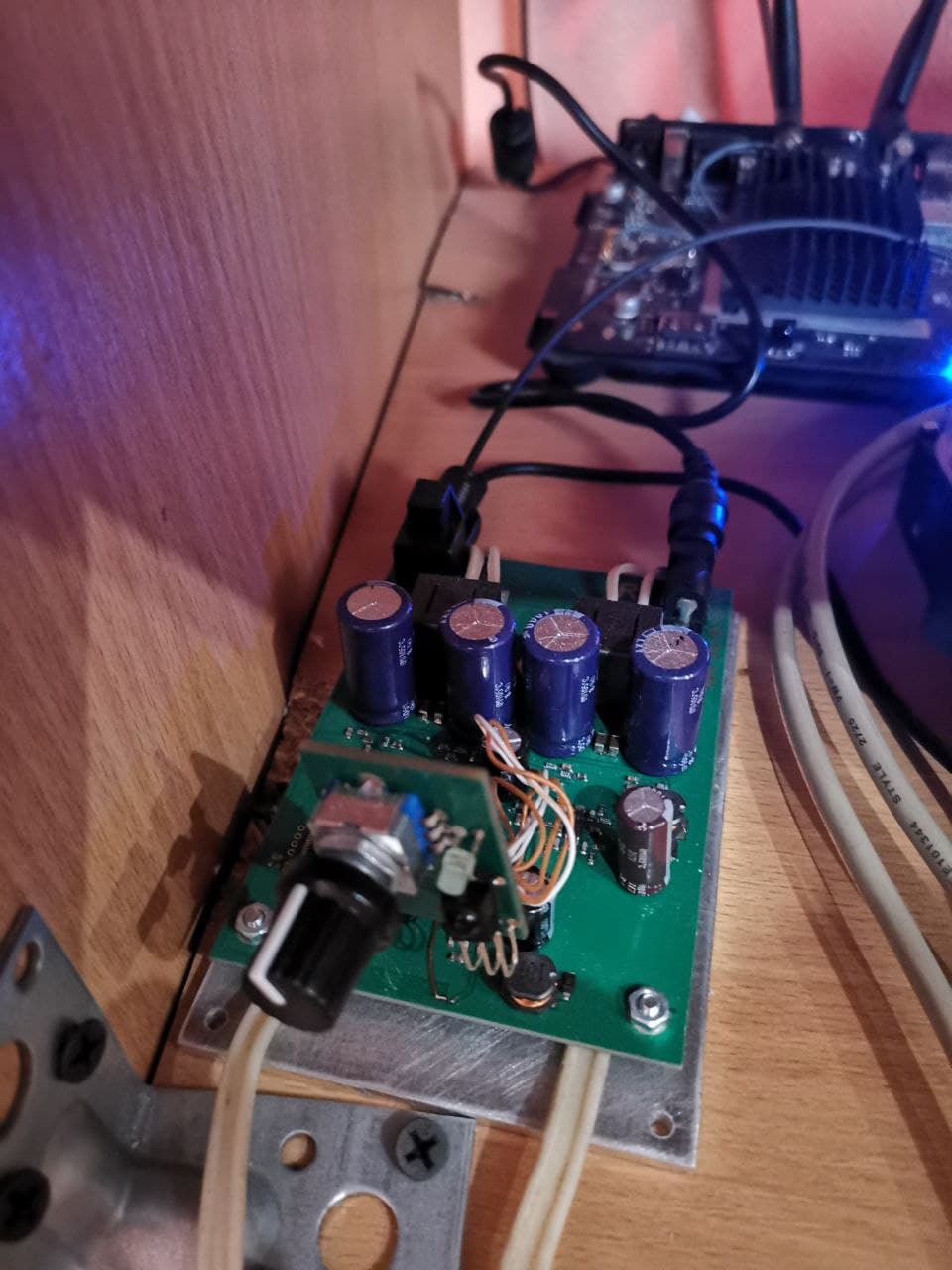

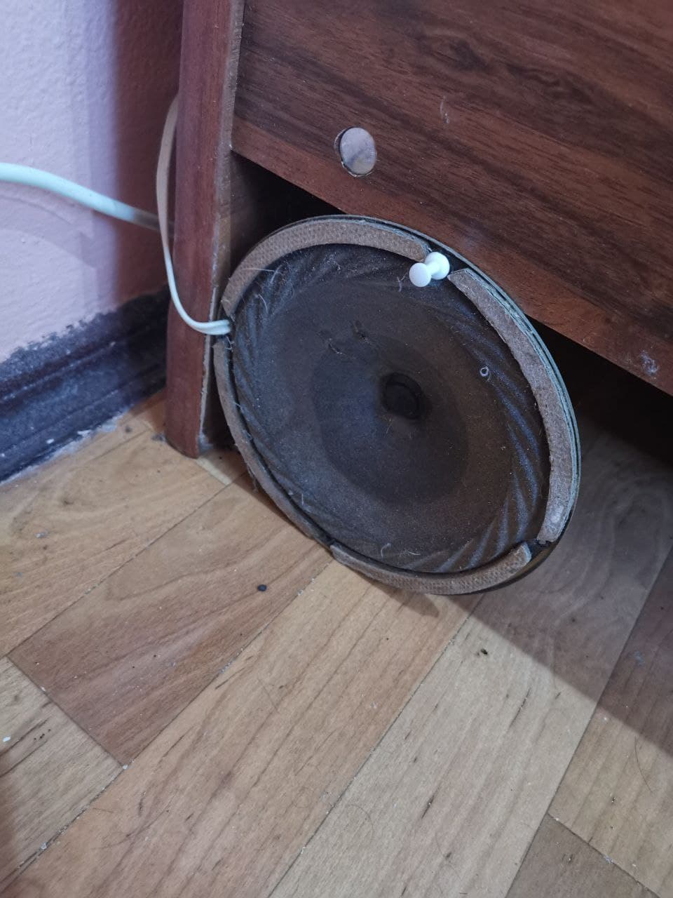

    Я и щас так делаю в поездках на съемной квартире в Сочи - 3ГД-38 в полостях между мебелью и стенами. Сами 3ГД-38 весят минимально, чтоб их провозить в самолете. А усилитель цифровой MAD-50. Источники - комп, медиаплеер Dune HD Solo 4k, Sony Playstation 4 Pro, всё по цифре к усилителю подключено(комп и медиаплеер по оптике, PS4 по USB).
    Резонансная частота данного акустического оформления в комнате 25 м2, и высотой потолков 3.5 м - 40Гц
