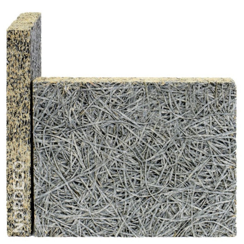

    Собственношго опыта не имею и с материалом не знаком, почему собсна и поднял тему... Но интуитивно чувствую, что нормально оно должно пилиться, тем более если брать плиту невысокой плотности
    Вот на картинке, если верить продавцу, плита толщиной 18мм, плотностью 570 кг/м3, на сером цементе - по плотности сравнимо с ДСП

    Пилится без проблем и со скоростью подачи не борщить. Только пылеотсосник лучше включать. Все таки цементная пыль это не древесная стружка)

    Я из такой хрени как-то делал подставки под колоку, но саму ее делать из этого, мне в голову не приходило.

    Тут другой вопрос: Как вы видите отделку всей этой полу деревянно-цементной пушистости? Надеюсь не штукатурка с обоями или побелкой?)))
