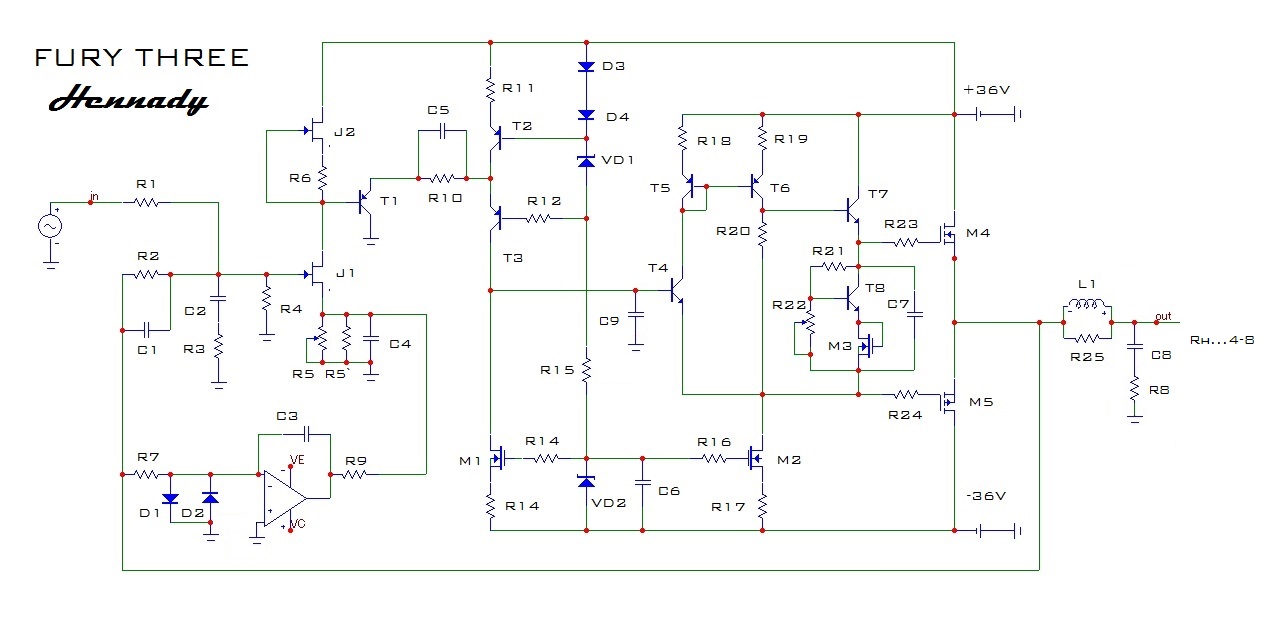

    Данный усилитель стал продолжением идеи усилителей FURY с прогрессивной коррекцией с ВК на мосфетах и апериодическим драйвером, топология претерпела значительные изменения касаемо коррекции:
    1) усилитель питается от двуполярного источника
    2) в базовой схеме "открытый" вход, т.е. нет входного конденсатора
    3) электролитические конденсаторы в схеме, только в питании.
    4) схема не является глубокоосной в современном представлении данного определения, но значение усиления без ООС на частоте 1кГц состаляет 128дБ, на частоте 20кГц - 86дБ, что также не мало...
    схема:
Название:	Fury Three схема.jpg
    основные моменты в схеме:
    коррекция: R3C2, R10C5 и С9 , запас устойчивости 30 градусов/ 26дБ
    Fед составляет скромные 3,6МГц
    Полюс 500Гц
    Задержка на 20кГц 484nS
    также на выходные клеммы установлена цепь Цобеля R8C8, так ее эффективность выше раза в 2 по сравнению с расположением на плате и до цепи Буше.
    Конденсатор C1 в цепи общей ОС сглаживает выбросы на переходной характеристике.
    Входной каскад на J-fet дает усиление 74Дб (1кГц), на частотах выше сказывается его входная и выходная емкость, но в данной топологии я намеренно не стал ее шунтировать каскадом ОБ, а поставив повторитель на Т1, разгрузил нагрузку, это было сделано для увеличения максимального входного напряжения.
    остальные 54дБ на 1кгц усиливает транзистор Т3 ...
    Для симметричного ограничения максимального выходного напряжения была использована сборка "алмазного транзистора" : Т4/Т5/Т6/Т7
    На выходе мощные вертикальные мосфеты с цепью термостабилизации
    в целом это получается особенностью схем FURY ....
    Максимальное выходное амплитудное напряжения без ограничения составляет +/-32 вольта на нагрузке 4 ома.
    Скорость нарастания сигнала V(SR)=32В/мкc.
    Номинальная мощность 50 ватт (4 ома)
    в схеме необходим интегратор для стабилизации рабочей точки на выходе - эту задачу выполняет ОУ.

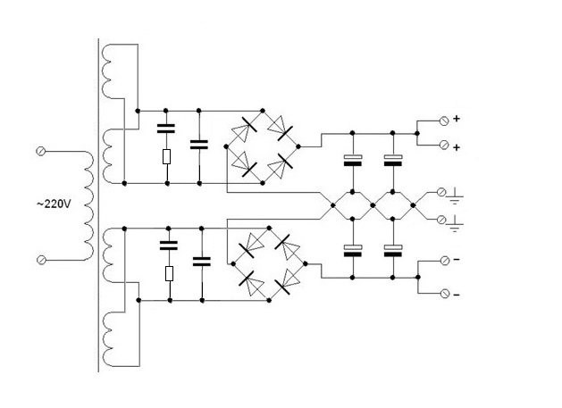

    В питании применена схема DoubleBridge на диодах шоттки.
    на вторичке цепи компенсации , в мостах - диоды Шоттки, емкости 2х22000мкф в плечо...
Название:	Симметричная схема Греца.jpg

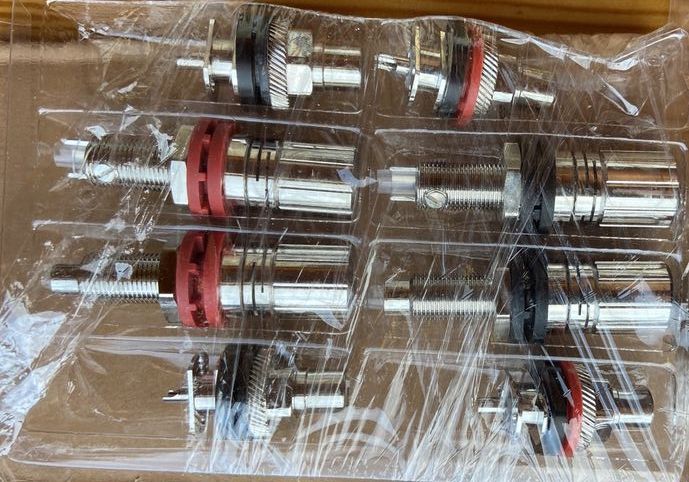

    коннекторы применены TTAF посеребренные с родиевым покрытием:
    проводка также посеребренные провода с питании и с родиевым покрытием на выходные клеммы для АС

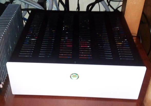

    усилитель в корпусе:
Название:	тестовое прослушивание.jpg

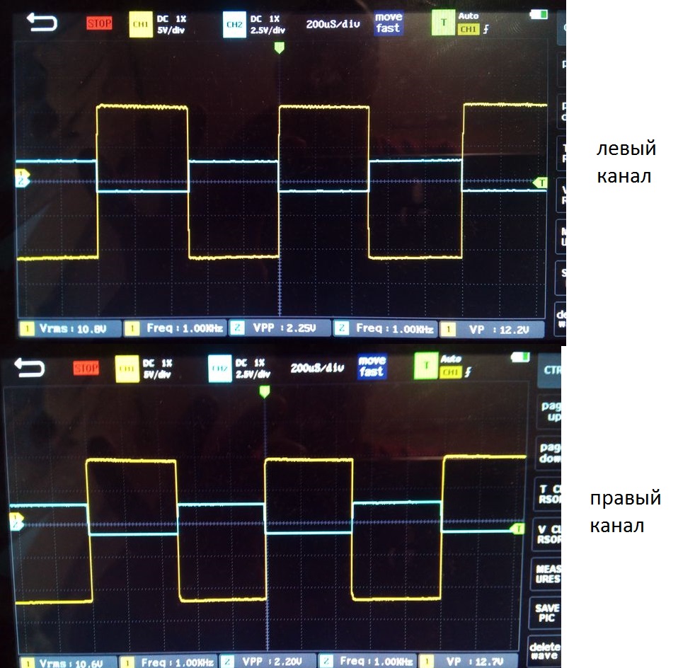

    тест прямоугольником 1 кГц:
Название:	тест прямоугольником 1кГц.jpg

    тестировать прямоугольником 1кГц, - не информативно. вон у ти кана 100кГц

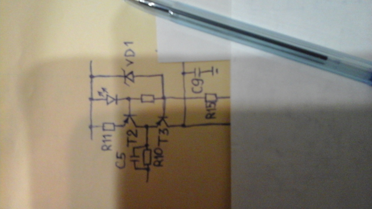

    дело в том, что на одном из прослушиваний забрали
    Что, навсегда ? А что тогда обсуждать будем, вот, хотя бы это, так лучше будет ...
    Аватар для Hennady

    Завсегдатай Аватар для fakel
    30.11.2007
    11,172
    По умолчанию Re: Усилитель FURY THREE
    Зачем силовые транзисторы ВК оставил вне действия местной ООС, подсоединив эмиттер VT4 не к выходу ВК, а к выходу драйвера?
    Коррекиция С5 не эффективна из-за высокого выходного сопротивления истока J1. У ВВ и СЛ база второго каскада подключена на низкоомный выход ОУ, и потому С5 эффективен там. Подсказка - исток J2 достаточно низкоомен
    Какое отношение R18/R19? Если меньше 10, то весь драйвер - способ утилизировать транзисторы и только

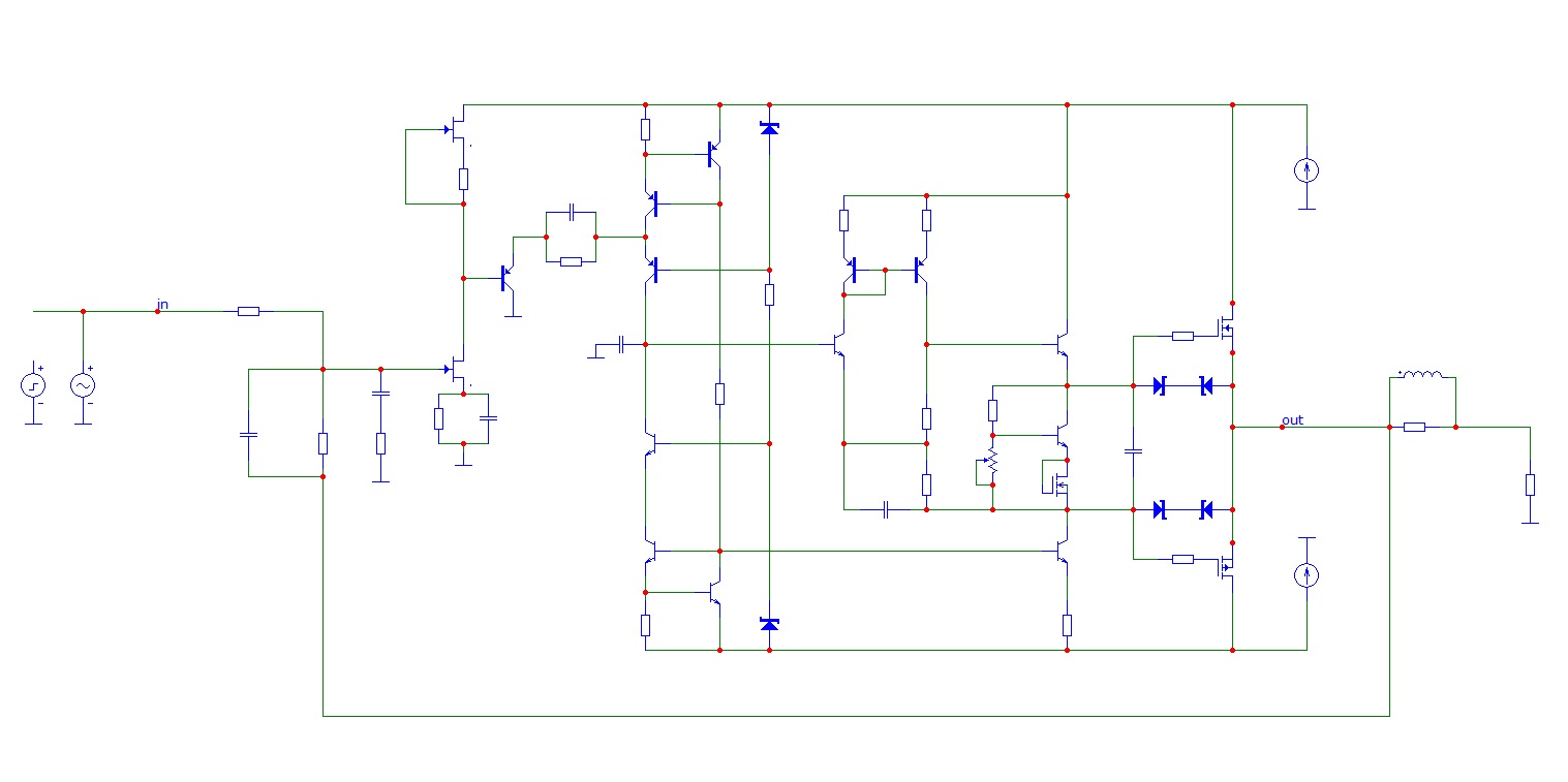

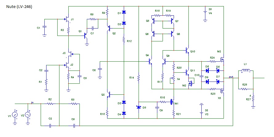

    в перспективе рассматриваю вот такой вариант апгрейда схемы:
Название:	FURY THREE (NUTE).jpg
    в данной схеме полюс составляет 3,9кГц , глубина ООС на частоте 20кГц возросла на 20дб и составляет 86дБ, Fед при этом получается 10МГц
    эту схему можно и обсудить )))
    а подумать?
    коррекции достаточно для устойчивости.... остальное "вода"....
    какое это имеет отношение к практической реализации? правильно, никакого, потому как с коэффициентом 10 и более усилитель жестко генерит на клипе, поэтому весь твой комментарий можно утилизировать, впрочем как и остальные...
    и какая польза от твоих комментариев?

    а подумать?
    Подумал - потому что не сумел справиться с медленными выходниками и сорвался в генерацию
    Фу-у-у, как некрасиво! Больше не матерись так
    Ну вот и ответ. А причина - в неверной коррекции, потому что противовесом к твоей коррекции выступают емкости транзисторов, сильно изменяющиеся на клипе
    Для тебя - никакой, но я смирился с этим, а для желающих повторить сие - весьма познавательно

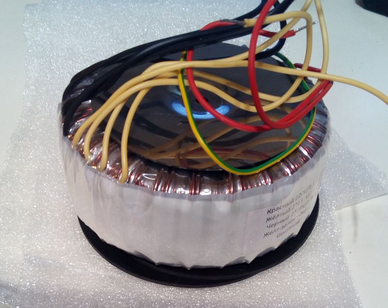

    ---------- Сообщение добавлено 20:31 ---------- Предыдущее сообщение было 20:10 ----------
    Что, навсегда ?
    а вот и апгрейд приехал, буду новый транс туда инсталлировать ,
    Выглядит симпатично, кто такие производит ?

    Аватар для Hennady
    14.12.2007
    из преисподнии
    5,728
    Мосфетам нечего делать в качестве источника тока.
    вариант без мосфетов в ИТ рассматривается вот такой:
Название:	Fury Three без мосфетов в ИТ.jpg
    P.S. другой момент, что он уступает варианту , который выше в теме https://forum.vegalab.ru/attachment....9&d=1637482026
