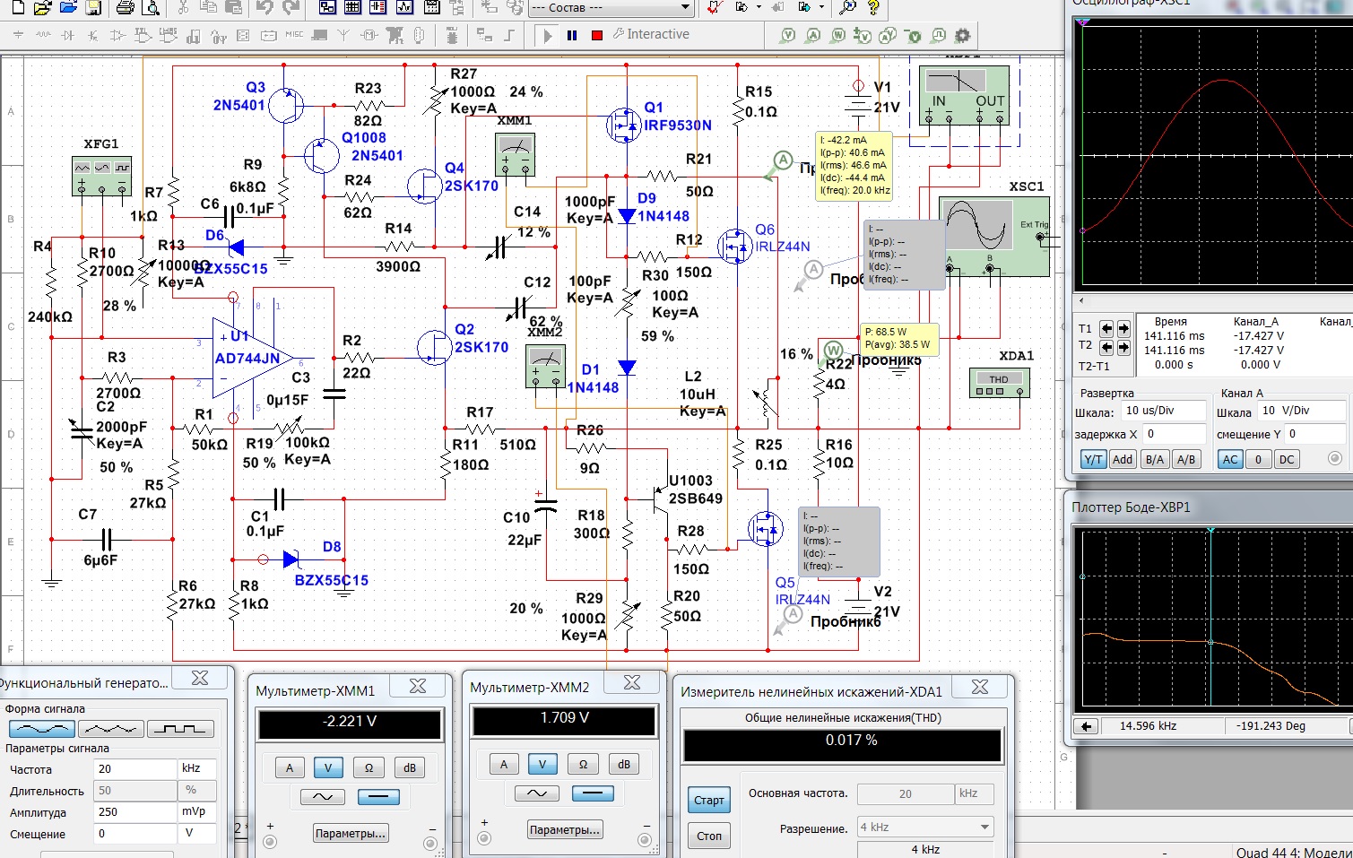

    Данный усилитель стал продолжением идеи усилителей FURY с прогрессивной коррекцией с ВК на мосфетах и апериодическим драйвером, топология претерпела значительные изменения касаемо коррекции:
    1) усилитель питается от двуполярного источника
    2) в базовой схеме "открытый" вход, т.е. нет входного конденсатора
    3) электролитические конденсаторы в схеме, только в питании.
    4) схема не является глубокоосной в современном представлении данного определения, но значение усиления без ООС на частоте 1кГц состаляет 128дБ, на частоте 20кГц - 86дБ, что также не мало...
    схема:
Название:	Fury Three схема.jpg
    основные моменты в схеме:
    коррекция: R3C2, R10C5 и С9 , запас устойчивости 30 градусов/ 26дБ
    Fед составляет скромные 3,6МГц
    Полюс 500Гц
    Задержка на 20кГц 484nS
    также на выходные клеммы установлена цепь Цобеля R8C8, так ее эффективность выше раза в 2 по сравнению с расположением на плате и до цепи Буше.
    Конденсатор C1 в цепи общей ОС сглаживает выбросы на переходной характеристике.
    Входной каскад на J-fet дает усиление 74Дб (1кГц), на частотах выше сказывается его входная и выходная емкость, но в данной топологии я намеренно не стал ее шунтировать каскадом ОБ, а поставив повторитель на Т1, разгрузил нагрузку, это было сделано для увеличения максимального входного напряжения.
    остальные 54дБ на 1кгц усиливает транзистор Т3 ...
    Для симметричного ограничения максимального выходного напряжения была использована сборка "алмазного транзистора" : Т4/Т5/Т6/Т7
    На выходе мощные вертикальные мосфеты с цепью термостабилизации
    в целом это получается особенностью схем FURY ....
    Максимальное выходное амплитудное напряжения без ограничения составляет +/-32 вольта на нагрузке 4 ома.
    Скорость нарастания сигнала V(SR)=32В/мкc.
    Номинальная мощность 50 ватт (4 ома)
    в схеме необходим интегратор для стабилизации рабочей точки на выходе - эту задачу выполняет ОУ.

    Здравствуйте, а на 20К и на затворах при 1Вт и в предклиипе в т.ч. не покажите? И мосфеты отрыты, ТП какой?
    ---------- Сообщение добавлено 10:51 ---------- Предыдущее сообщение было 10:30 ----------
    Да, для низкоимпедансной АС снять, что там на нагрузке 2Ом.
    Интерес по ВК на мосфетах, что то в даташит их мало кто вводит. ИТ, УН не интересны, это Ваш выбор.

    хорошо, не будем про Кг, а сколько вольт в затворах ВК?
    1. в Х.Х
    2 1Вт
    3 предклипп.
    Если меадр покажете (20К), в т.ч. на затворах, то ещё лучше.
    1. в Х.Х
    2 1Вт
    3 предклипп.
    1. 4.2 3.9
    2. 4.2 3.9
    3. 4.3 3.85
    на затворе верхнего:
Название:	прямоугольник на затворе.jpg
    на нижнем
Название:	прямоугольник на затворе нижний.jpg
    меандр на 20кГц из симулятор вряд ли интересен - в живую много позже, сейчас такой возможности нет.

    Конденсатор в истоке сводит на нет все преимущества плавающего каскода.
    Только в данном случае, схема - инвертирующая ...
    Это не важно. Здесь компенсация не синфазки, а Миллера
  11. #50
    31.08.2011
    69
    3,890
    По умолчанию Re: Усилитель FURY THREE
    А каскод для чего ?
  12. #51
    Завсегдатай Аватар для fakel
    30.11.2007
    11,170
    А каскод для чего ?
    Как раз для этого. А тут плавающий, который не плавает
  13. #52
    31.08.2011
    69
    3,890
    Так и я об этом, не плавает потому что здесь в этом нет надобности, но как каскод - свою функцию по Миллеру выполняет ... или нет ?
    +20дБ на 20кГц, что еще надо....
    мне и не нужно что бы он "плавал" - один полевик который легко можно будет подпаять на существующей плате вместо 4 деталей каскода, для которых нужна новая плата...
    Выполняет. Но плавающий еще и компенсирует свою выходную емкость
    Тогда стабилизируй отн земли, а не истока
  16. #55
    31.08.2011
    69
    3,890
    Здесь оно без надобности - на стоке висит конденсатор ... Предлагаю паритет ...

    один полевик
    да, это предклипп, ТП 50мА (по мосту другая тема)Нажмите на изображение для увеличения.
    хм, это можно...
    на существующей плате впаял транзистор Т*, чуть подправил цепи коррекции, все заработало с первого включения...
    звучание ок, и саундстейдж и детализация и воздух и грудак и другие авдифильные эпитеты из их лексикона...

    вот, хотя бы это, так лучше будет ...
    попробовал - получилось )))
    вот так:

    Как и должно тому быть ... Драйвер вставил внизу - T8 , результат от него есть ?
