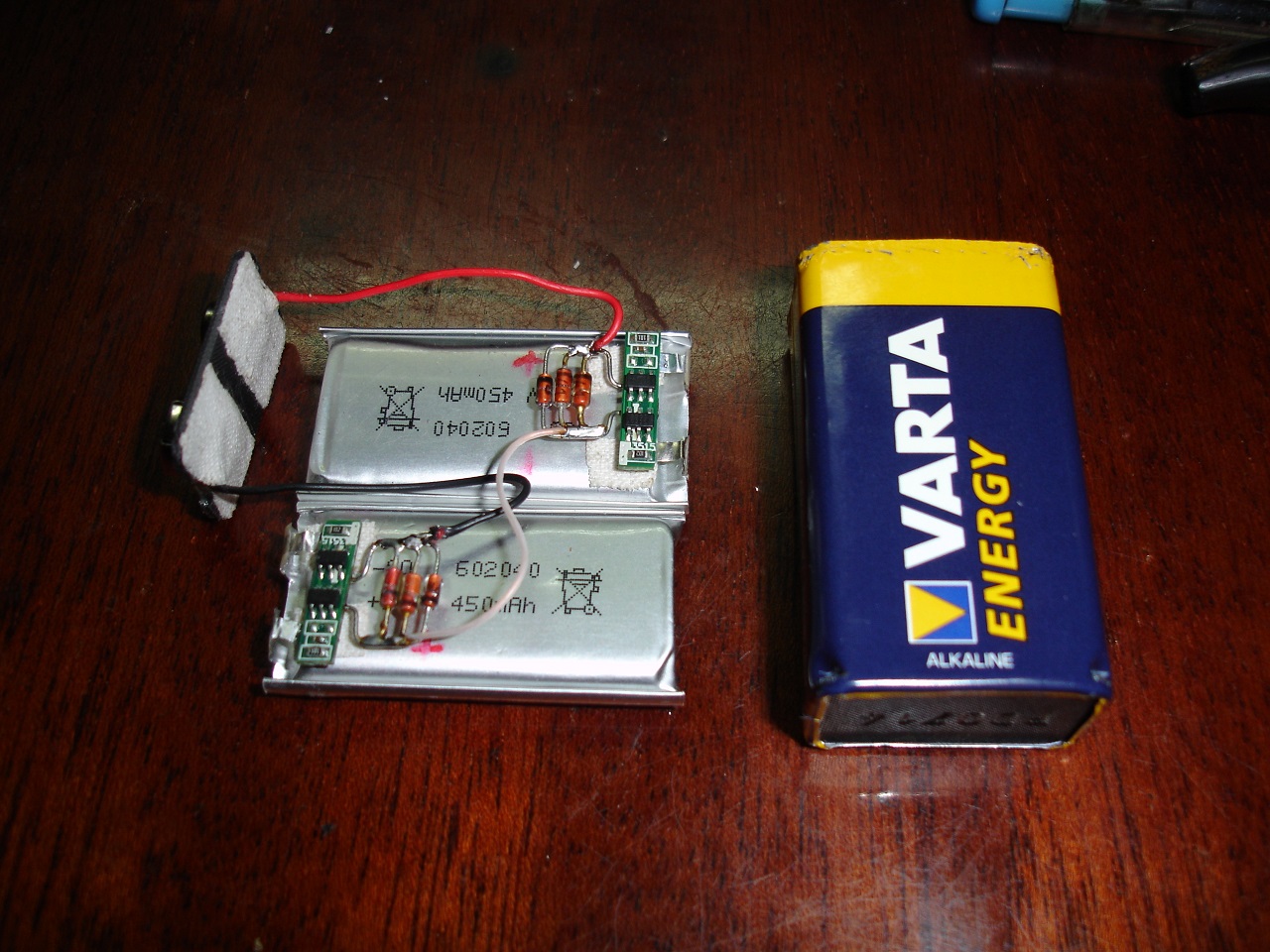

    24.03.2006
    Пятигорск
    3,024
    По умолчанию Re: Выбор мультиметра
    Там главный недостаток в другом, импульсник не выключается и жрет все время.
    Даже так ? Вот позорники ... представляю , какой там саморазряд Определённо , "самопал" на двух банках тут во всём лучше получается - для мультиметров и прочих подобных приборов самое то , что надо ....
    Я их вот так запихиваю . Параллельно каждой банке включаю дополнительно стабилитрон ( 5,6 или 6,2 V) для полного заряда обеих банок ( от 12 вольт через резистор ) , и ещё по паре диодов 1N4148 ( КД522 ) , это чтобы при случайном коротком замыкании не спалить стабилитроны .
    Интересно. Добавить еще самовосстанавливающийся предохранитель смдшный от козы (хоть из материнки выпаять, если нет на полке) и вполне адекватное наколенное решение.
    Из минусов - нет защиты от глубокого разряда и не известен текущий уровень зарядки. Либо в конкретном мультиметре ковырять цепи индикации уровня батареи, тогда будет совсем неплохо.
    WBR, Michael.
    Ну как же нет ? Контроллеры же остаются на банках - они и защищают ... да и кроме того , если использовать их в мультиметрах - глубокий разряд тут невозможен по другой причине , потому что на мультиметре есть индикация "low battery" , которая срабатывает приблизительно при напряжении 7,5 вольт ( у моих оно так ) ... ну а если поделить это на 2 , то на каждой банке при этом получается около 3,75 вольт , что никак не глубокий разряд - там даже ещё остаётся некоторая часть недоиспользуемой ёмкости . Но даже с учётом этого - время работы всё равно получается не хуже , чем у большинства алкалиновых батареек , и гораздо дольше , чем у солевых ...
    У меня один жил при разряде до 3.хх В, что для лития будет фатально. Сейчас из кроновых у меня остался только UT-71E, сдохнет батарейка, прогоняю по калибратору, на каком напряжении начнет врать и на каком начнет сигнал батарейки гореть.
    Если у них есть такая функция. На вид вроде как обычный балансир? Я с мелкими однобаночными контроллерами дел не имел никогда.

    24.03.2006
    Пятигорск
    3,024
    Не , это самые обычные контроллеры для одиночной банки . Функции у них тоже обычные - защита от перезаряда , переразряда , и вроде бы от КЗ , но я не проверял . Балансировки заряда у меня специальной нет , но она и не нужна - так как при заряде одной банки до напряжения 4,2 вольт контроллер её просто отключает , и ток заряда идёт через параллельный стабилитрон , позволяя зарядиться и другой банке тоже . Ток заряда я делаю небольшой ( 20-30 ма ) , чтобы стабилитроны не перегревались , часов за 16 заряжается , примерно ... но так как заряжать приходится редко ( раз в несколько месяцев ) и всегда есть запасные батареи - это не критично .
