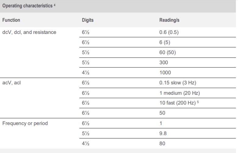

    На настольном hp34401 автомат огонь, он просто мгновенный
    Так он скока измерений в секунду делает?
Название:	Снимок экрана 2021-11-16 083647.jpg
    Достаточно, чтобы к моменту перевода взгляда на экран, там уже было значение, а не прыганье по пределам!
    Если не вдаваться в метрологию(и выбор количества замеров в сек) которая дома какбы не нужна, это крайне приятная фича, для меня.
