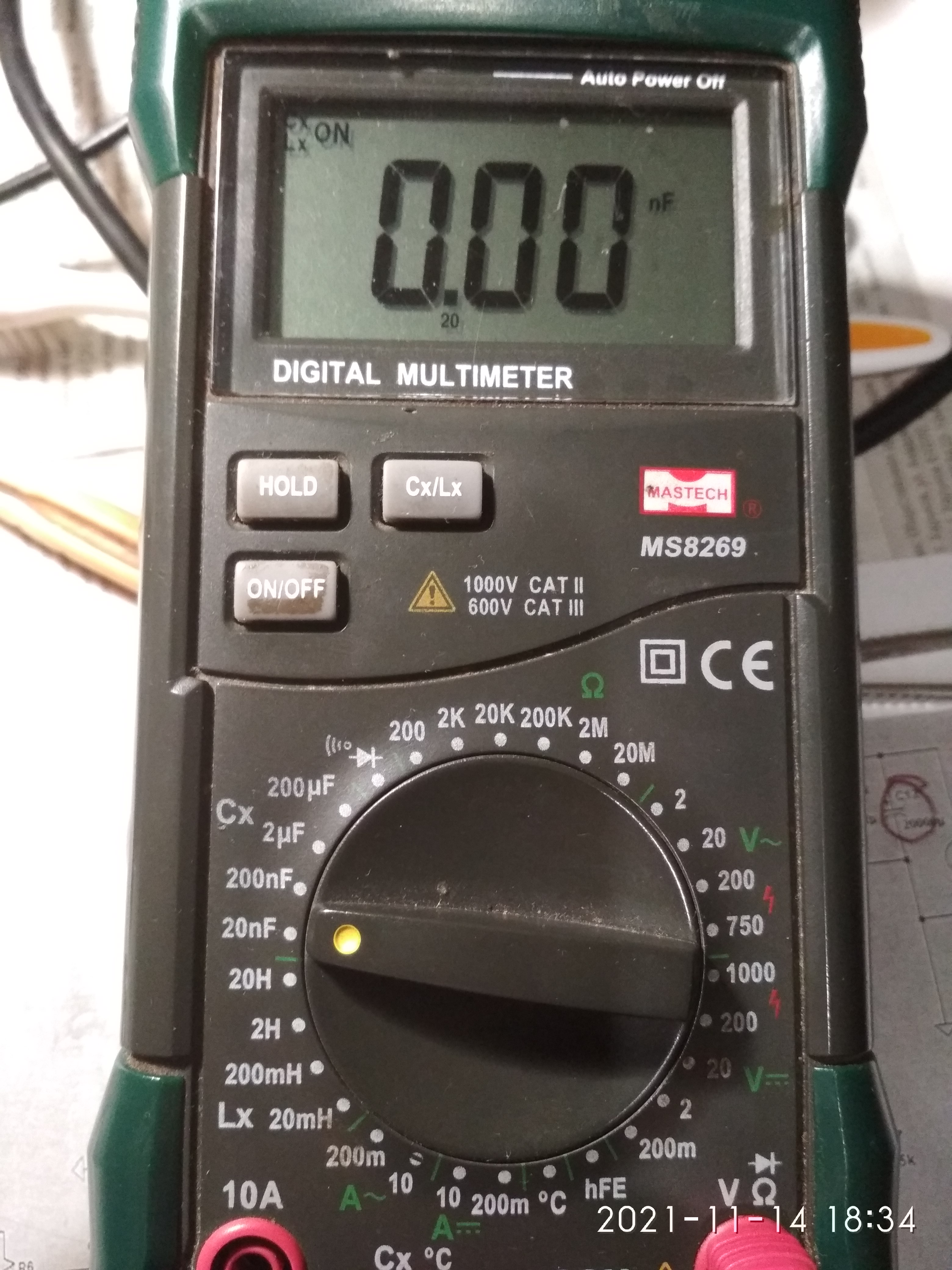

    Завсегдатай Аватар для Зёбра_
    24.07.2011
    УКРАИНА, Харьков
    2,367
    По умолчанию Re: Выбор мультиметра
    Спасибо, Анатолий!!! Вот это как раз то! Ща, еще почитаю что люди про него пишут, может какие вопросы возникнут
    Как по мне, единственный недостаток - малое разрешение в нижнем диапазоне ёмкости и индуктивности. То есть минимум 10р и 10 мкН, 11, 21 и т.д не бывает, все округлено десяткой.Нажмите на изображение для увеличения.

  5. #25
    Аватар для Оллема
    11.09.2005
    Ижевск
    3,703
    Зёбра_, думаю, это мне не так критично, таких мелких номиналов и не вспомню когда требовалось измерить.
