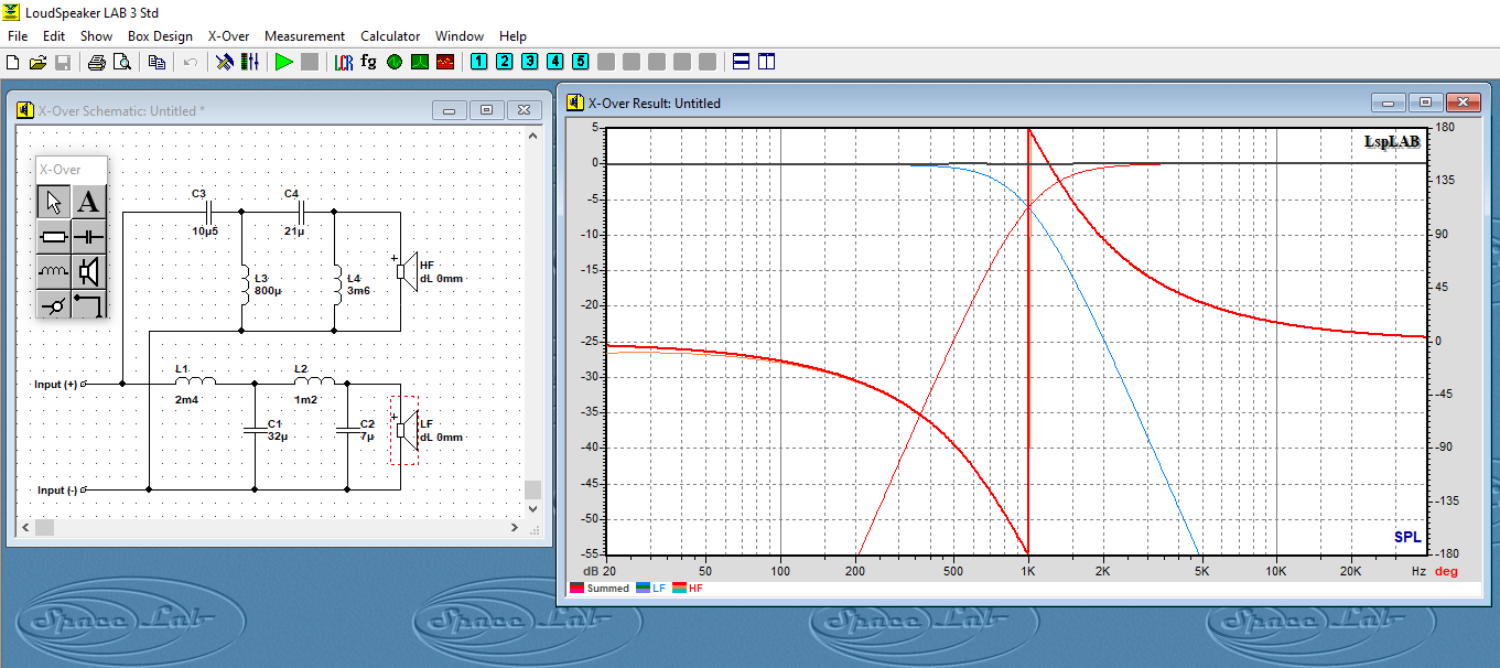

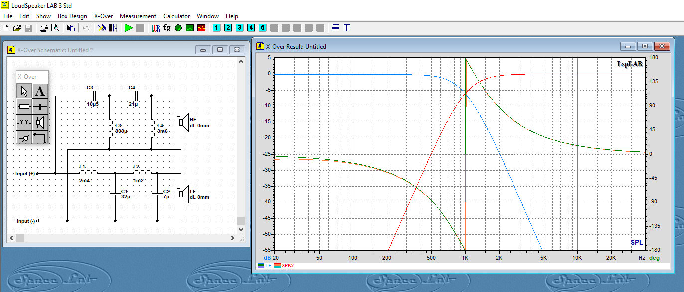

    Знали, но всё немного сложнее чем вы себе представляете, вы говорите про всего одну точку по шкале частоты, нужно не забывать про другие.
    Вот смотрите, простой пример фильтры LR24 на 1кгц
    Тут вы видите АЧХ и ФЧХ обеих полос без каких либо задержек.
    Теперь всё тоже самое но с суммарной АЧХ и ФЧХ
    Теперь применяем задержку на вч равной повороту на 360град на частоте раздела (1кгц) - 1мсек (34см)
    Смотрим отдельно АЧХ индивидуальные и сумму
    фазу лучше не смотреть - там забор.... единственное место где она сходится это 1кгц, во всех других точках она не сходится и тысячи раз пересекает нулевую линию
    Странный симулятор..
    По идее разница Фаз на выходе фильтра LR24 равна 360 градусов в широком диапазоне совместной работы полос.
    И ещё. В вашем примере ведь не учтено реальное положение излучателей?

    Вот полосы и разьехались...
    Где ?

    По умолчанию Re: Пассивный кроссовер vs активный.
    Как есть, т.е. в полосах задержка всегда равна нулю.
    Почему странный ? Вполне обычный, в нем было смоделировано и по нему собрано очень много разных Ас. В него можно ещё и ачх динамиков реальную подставить и импеданс.
    Так и есть, но не забывайте что эта разница по фазе всегда равна, а вот по времени задержки изменяется, т.к. изменяется длительность периуда.
    так это по сути электричекская АЧХ, вы про неё и говорили....
    Если брать пассивные фильтра, то чем выше порядок тем больше задержка по фазе..
    Образно 90/180/270/360 и тд.
    Градусов.
    То есть в пассиве LR4 внизу и LR 4 вверху дают Синфазный сигнал..Но с разностью 360 градусов!
    Не знали???
    Можно учесть и разность физическую. и ачх и фчх и импеданс головок.
