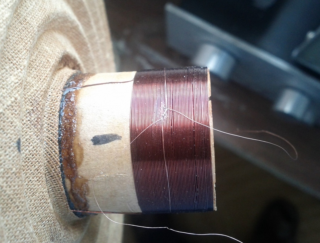

    Для снижения добротности я проводил несколько экспериментов, пропускал небольшой постоянный ток через катушку, делал на катушке короткозамкнутый виток, но всё это роняло чувствительность...

    Вот практика показывает, что короткозамкнутый виток (медный колпачок на керне) приводит к повышению уровня высоких частот:
    Ещё раз подчёркиваю: короткозамкнутый виток на катушке, не на керне (прочтите внимательно)

    Виктор Я
    Теперь увидел.
    Только вы сами ввели всех в заблуждение, потому что Gudronov говорил: «… нужная Qts достигается введением активных потерь, с помощью проводящего каркаса, что дает низкую Qms».
    А вы тут же добавили: «И снижает чувствительность …»
    Т.е. вы с ним говорили о разных вещах. Отсюда и недопонимание.
    Частый гость Аватар для Виктор Я
    02.03.2017
    269
    По умолчанию Re: Новый корпус для вега 50ас106
    Да, я это позже понял
