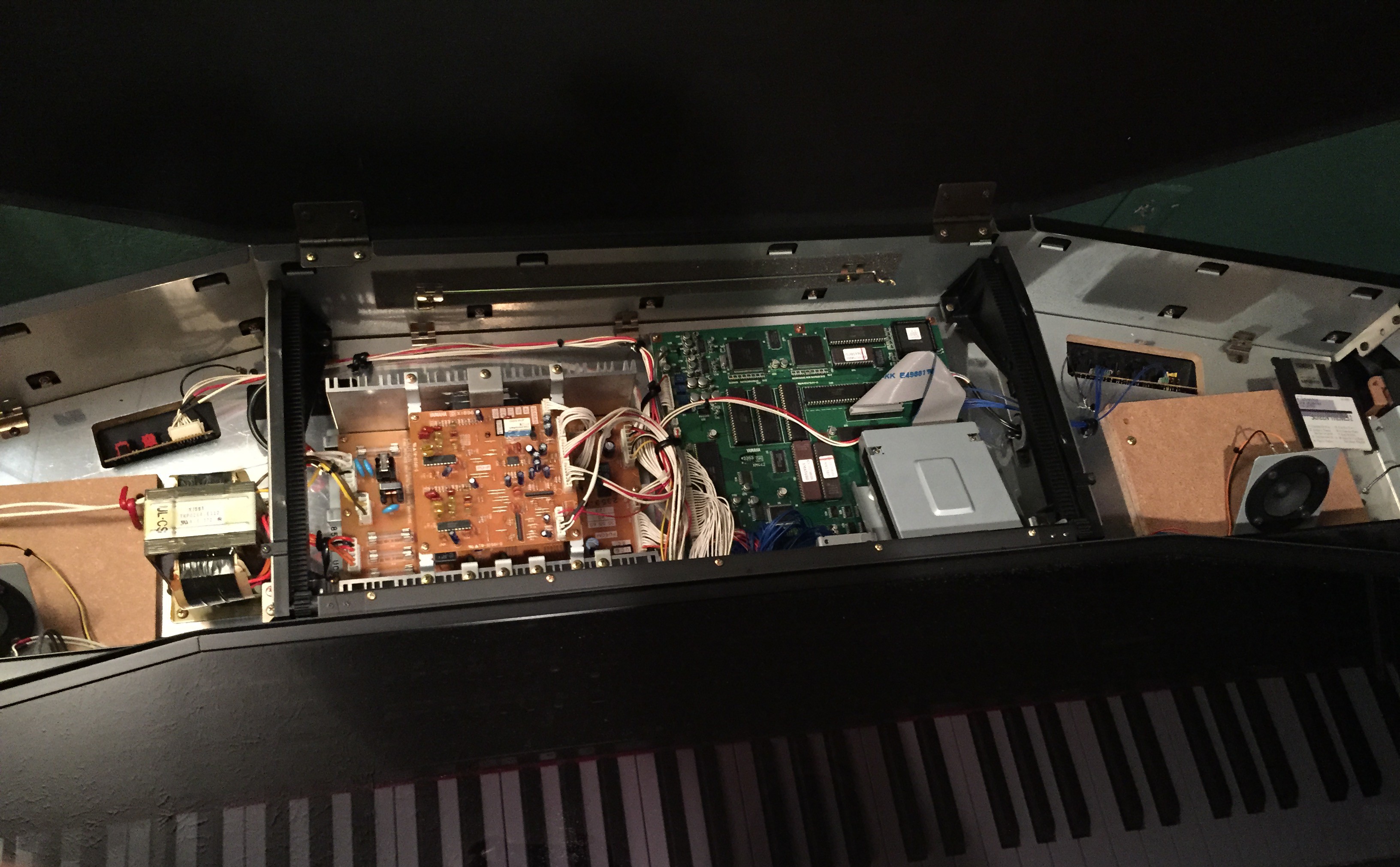

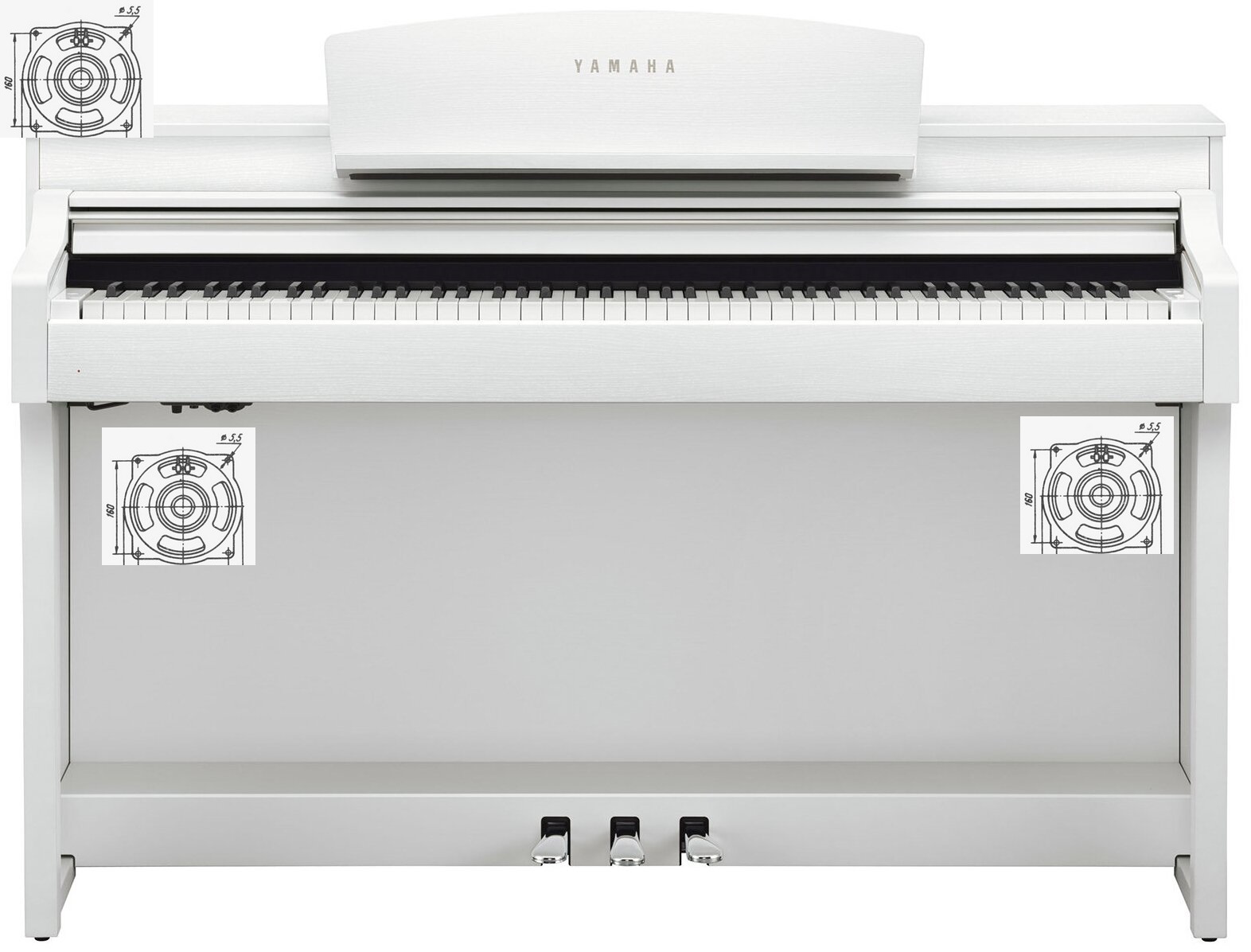

    По умолчанию Нужна помощь в переделки ас цифрового фортепиано.
    Приветствую!
    Имеется цыф. фортепиано , которое является центром домашней мультимедиа системы. На нем телевизор, компьютер и т.д. раньше по бокам были напольные ас и усилитель. Но в какой-то момент все надоело и ас убраны. Работает ас фортепиано(два дина в дне). Теперь опять хочу лучшего звука. Воздуха и чтобы пели не из под стола.И руки чешутся.В общем идея врезать в фасад твиттер и сч.
    Место есть 69мм Х 300мм.
    Можно врезать 1шт или 2шт СЧ (ШП?) 3* или 2* и 1шт Вч, на сторону. Внутри под сч сделать стакан место есть. В дно под нч места много.
    Собрать фильтр.
    Прошу помощи:
    0. Целесообразность затеи.
    1. Подобрать дины.
    2. Размеры стакана.
    3. Место врезки.
    4. Фильтры.
    Вот так очень просто. И места много, но все равно будет в ноги звучать.
    ---------- Сообщение добавлено 01:14 ---------- Предыдущее сообщение было 01:04 ----------
    Причём, щит может быть лёгким (многослойный: бруски, фанера/двп/пенопласт - как межкомнатные двери. Или плоский короб...
    Щит должен быть жестким?
    Там под ногами пулучается почти рупор. легко сделать радиус по горизонтали.

    Аватар для Sahmarik
    06.11.2021
    По умолчанию Re: Нужна помощь в переделки ас цифрового фортепиано.
    Мое фоно Yamaha CSP-150 Усилители 30 Вт × 2, Акустическая система 16 см 2шт

    Просто замена динамиков в штатных местах может иметь смысл?
    Частый гость Аватар для Artemiy_1983
    08.09.2012
    188
    в камом месте ее к фано прилепить? - я о том, что данную акустику можно разместить на стене. И она не займет места. Да и звучанием будите не разочарованы. Но судя по ветке форума. Вы настроены на порезку фортепиано. Я лишь предложил вариант.
    Частый гость Аватар для Dmitry_N
    21.06.2017
    384
    Цитата Сообщение от Sahmarik Посмотреть сообщение
    Я правильно понимаю что это шп с щелевым фазоинв в фасаде?
    Нет
    Нет
    Нужен больший калибр.
    С панелями идея интересная. Где их только взять и ценник конский наверняка.

    Почему? Какой? Куда?
    Почему
    Потому что околокомпьютерные малыши не отыграют нижний диапазон фортепиано с низкими искажениями, правдоподобно.
    Щиты в этом смысле тоже компромисс, но не полноформатную АС же ради этого строить?
    Какой
    Вероятно, высокодобротный лапух, дюймов 10. Не знаю, может кто посоветует хорошую голову за скромную цену.
    Куда
    Я бы на перекладину повесил, пусть в ноги дует.
    У меня там дырка большая
    Вложение 408206
