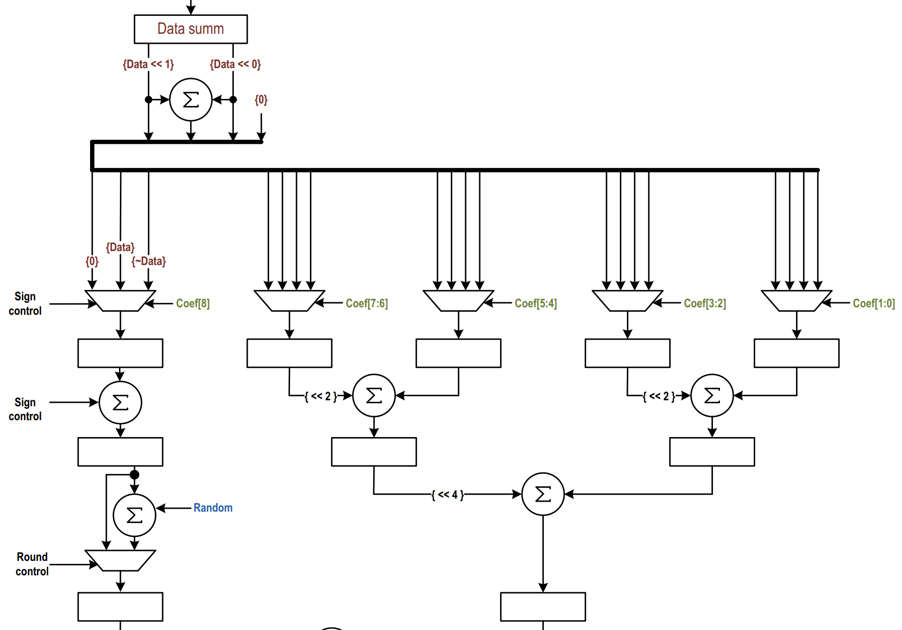

    Mac_Wx9
    Модуль Mac_Wx9 - собственно тот модуль который выполняет умножение с накоплением входных отсчетов из fifo на коэффициенты из блока памяти coef_rom. По результату моделирования фильтров в матлабе выяснено, что для заданных хар-к фильтра оптимальная разрядность коэффициентов составляет порядка 26..28 бит.
    Исходя из тактовой частоты 1024Fs выбрано максимально допустимое кол-во тактов умножителя на одно умножение: 3 такта. Это значит, что каждые три такта на входы умножителя подается новый семпл данных и новый коэффициент. При этом, на каждом такте выполняется умножение на 1/3 слова коэффициентов.
    Исходя из этого, разрядность коэф-тов выбрана 27 бит, как удобная с точки зрения построения умножителя (делится на три), так и с точки зрения достаточной точности вычислений. Так же 27 бит коэффициенты хорошо ложатся в выделенные блоки памяти, разрядность которых кратна 9 разрядам.
    Поэтому для данного проекта коэффициенты предварительно разбираются на 9 бит слова (для этого написана консольная утилита, которая из матлабовского файла коэффициентов создает верилоговский файл с коэффициентами в нужном формате).
    Для максимальной производительности арифметики модуль mac выполняет умножения без пропусков тактов (каждые три такта - новое умножение), пока не будут обсчитаны все х2 каскады фильтра.
    Также для оптимизации арифметики используется свойство симметрии коэффициентов фильтра. Если используются фазолинейный фильтр четного порядка, то в расчете каждого семпла выполняется умножение одного и того же коэффициента на два разных семпла данных.
    Это обстоятельство позволяет в свертке заменить выражение d1*c + d2*c выражением (d1 + d2)*c, вдвое сокращая кол-во умножений. Но в то же время, такая арифметика требует чтения двух семплов на каждое умножение (каждый семпл читается за один такт clk).
    Т.к. умножение выполняется за 3 такта, а чтение данных - за 2, то каждый 3-ий такт ОЗУ доступно для чтения результата из выходного буфера fifo.
    Учитывая кол-во тактов умножителя, синхронизация разных модулей фильтра осуществляется посредством счетчика syncnt внутри модуля DF1_FIR_CORE, который постоянно считает по циклу от нуля до двух.

    Аватар для dortonyan
    03.06.2009
    BLR
    3,224
    По умолчанию Re: Проектируем цифровой фильтр для ЦАП 2
    Здесь надо смотреть на число входов системы сумматоров.
    Я понял, я так и смотрю. Т.е. на первом шаге суммы частичных произведений получаются не сумматорами, а мультиплексорами, которые битами множителя выбирают значение суммы частичных произведений (т.е. сумматоры заменены декодерами).
    В случае CSD представления суммировать надо четыре числа, а это три двухвходовых сумматора.
    Ну у меня же то же самое. Я же в предыдущем посте так и писал.
    Всего суммируется 4 значения, которые декодируются парами бит множителя из предварительно подготовленных сумм частичных произведений. И для этой предварительной подготовки задействуется всего один сумматор на весь умножитель, разрядностью на единицу больше множимого. Ряд справа пока не рассматриваем (просто кол-во бит множителя нечетное).
    Т.е. от Бута отличие только в виде сумм частичных произведений, а по сути - тот же декодер, вид слева.
    Наверно в специализированных аппаратных схемах метод Бута и дает выигрыш, но в обычных плисинах разницы с моим декодером не видно. Ну я пока не соображу, как получить выигрыш.
    знак меняется побитовой инверсией и добавкой Cin
    Cin операция халявная, это понятно. Но управляемая побитовая инверсия это же ряд xor вентилей, т.е. по ячейкам то же самое, что дополнительный сумматор у меня.
  15. #54
    Завсегдатай Аватар для sia_2
    18.07.2005
    4,009
    Разница в размерности мультиплексоров на входах дерева сумматоров. При "обычном" методе заготовки частичных произведений, без смены знаков, число входов (и трасс данных) вдвое больше. В случае CSD роль одной из адресных линий мультиплексирования выполняет сигнал смены знака. А дальше все зависит от затрат на реализацию того или иного. На ПЛИС эти пропорции зависят от размера LUT и числа трасс (шины в ПЛИС жрут трассировочный ресурс). Кроме того, в ПЛИС с маленькими LUT реализация сумматоров часто намного более эффективна, чем мультиплексоров, и наиболее компактным иногда оказывается вообще "побитный" подход. Что интересно, при реализации в кремнии CSD дает выигрыш по потреблению примерно в 40% по сравнению с лобовой заготовкой частичных произведений именно за счет сокращения числа переключаемых линий.
    Ну а в мало-мальски продвинутых ПЛИС умножители уже готовые, все, что нужно - написать строчку на верилоге типа assign a = b * c; Это уже второй циклон умел
    Последний раз редактировалось sia_2; 05.11.2021 в 15:13.
  16. #55
    03.06.2009
    BLR
    3,224
    Все, я понял. Мы просто говорим о разных вещах (каждый о своем ). Вы - про оптимизацию цифровой логики как таковую, а я - про оптимизацию на конкретных плисинах. Потому что во втором случае уменьшение кол-ва сумматоров не есть самоцель, главное обойтись минимальным кол-вом LUT ячеек, а что они при этом делают (суммируют или мультиплексируют) - вопрос десятый.
    У латтиса LUT позволяет писать классический сумматор a[]*b + c[]*d, затрачивая один LUT на бит, поэтому там выгоднее первую ступень строить на сумматорах. А циклон затрачивает один лут на 4:1 мультиплексор, поэтому для него выгоднее строить первый каскад на нем.
    Просто когда вы писали про решение "в лоб", я решил, что это касается конкретно моей реализации, а не схемотехники, как таковой.
