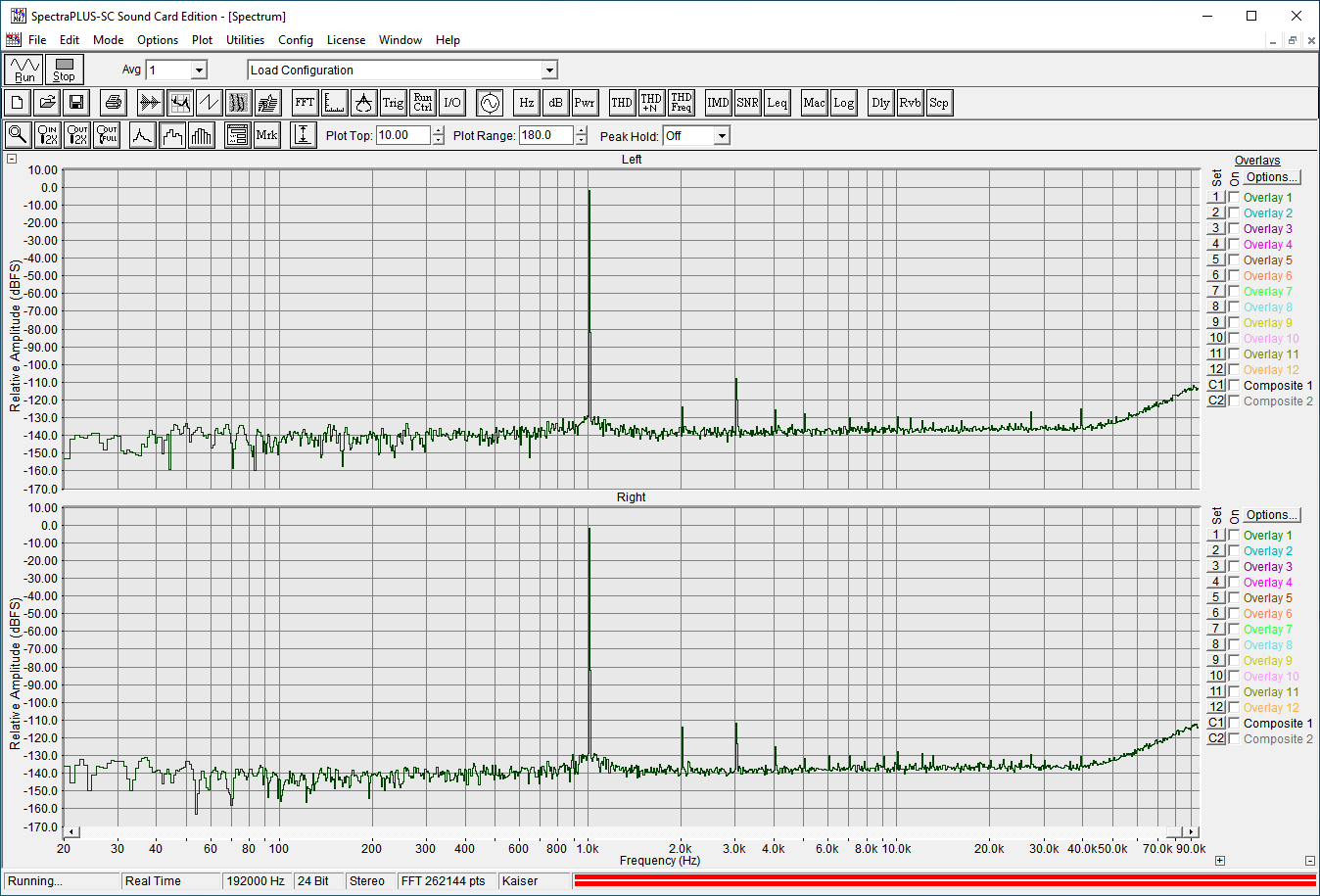

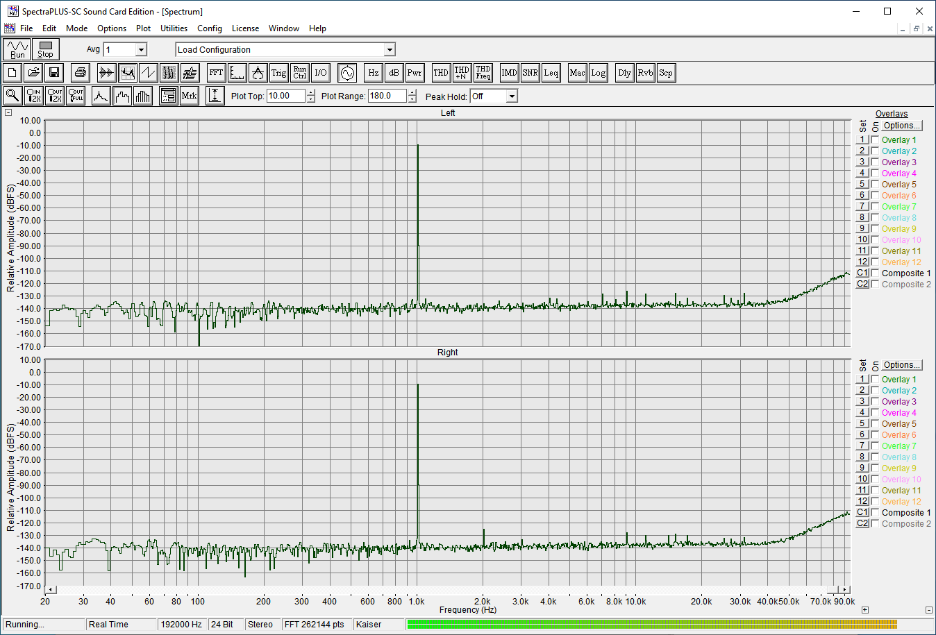

    Информация по тестам данного проекта вживую:
    Все модули и режимы (под латтис и под альтеру) отлаживались и проверялись во симуляторе Quartus. Для lattice fpga тайминги отдельно проверялись и оптимизировались в ide diamond.
    Так же, обе конфигурации (под латтис и под альтеру) проверялись в живую на моем ЦАПе на LCMXO2-7000ZE-1, но в ограниченном режиме. Т.е. проверено все, что позволила схемотехника моего ЦАП.
    Что проверено из основного функционала:
    - АЧХ фильтра на частоте Найквиста при входной частоте дискретизации 44,1кГц в режиме lp_mode = 0 и lp_mode = 1.
    - Работа на разном максимальном оверсемплинге: от х4 до х32.
    - Автоматическое переключение оверсемплинга при повышении входной частоты дискретизации до 384кГц.
    - Автоматическое переключение в режим байпасса.
    - Отработка переполнения (цифровой клипп на меандре и на звуковой фонограмме).
    - Индикация входной ЧД, байпасса и клиппа.
    - Вывод данных на битклоке разной скорости (от clk/4 до clk/1).
    - Смена скважности сигнала деглитчера.
    - Работа входного аттенюатора (как логикой во входном модуле, так и коэффициентами).
    - Работа дизеринга и ноизшейпинга округления данных на выходе.

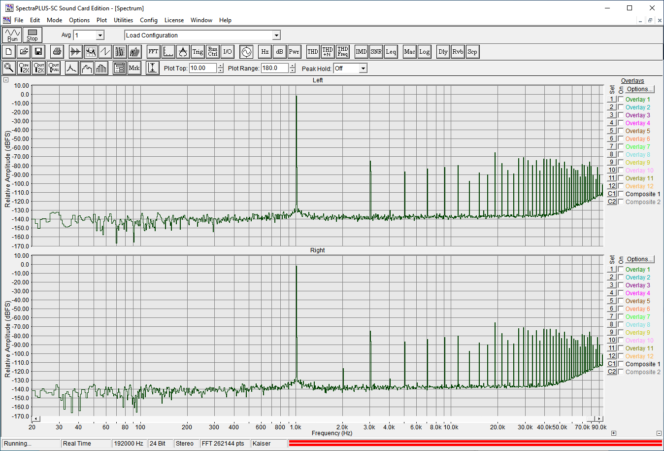

    Соб-но натурные испытания уже проведены, и все очень похоже на матлабовские модели. Испытания проводил на ЦАПе аналогичном описанному ранее, но 24-х битной разрядности.
    Для начала замеры ЦАПа как есть в режиме 24 бита:
    Первые две гармошки - АЦП, поэтому какие они у ЦАП - не понятно, но можно считать что плюс-минус такие же.

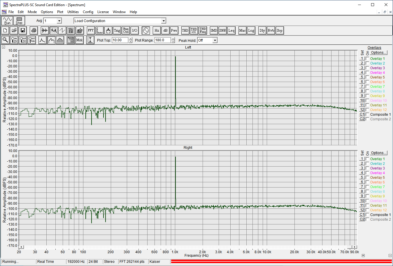

    Смотрим на пониженных уровнях:

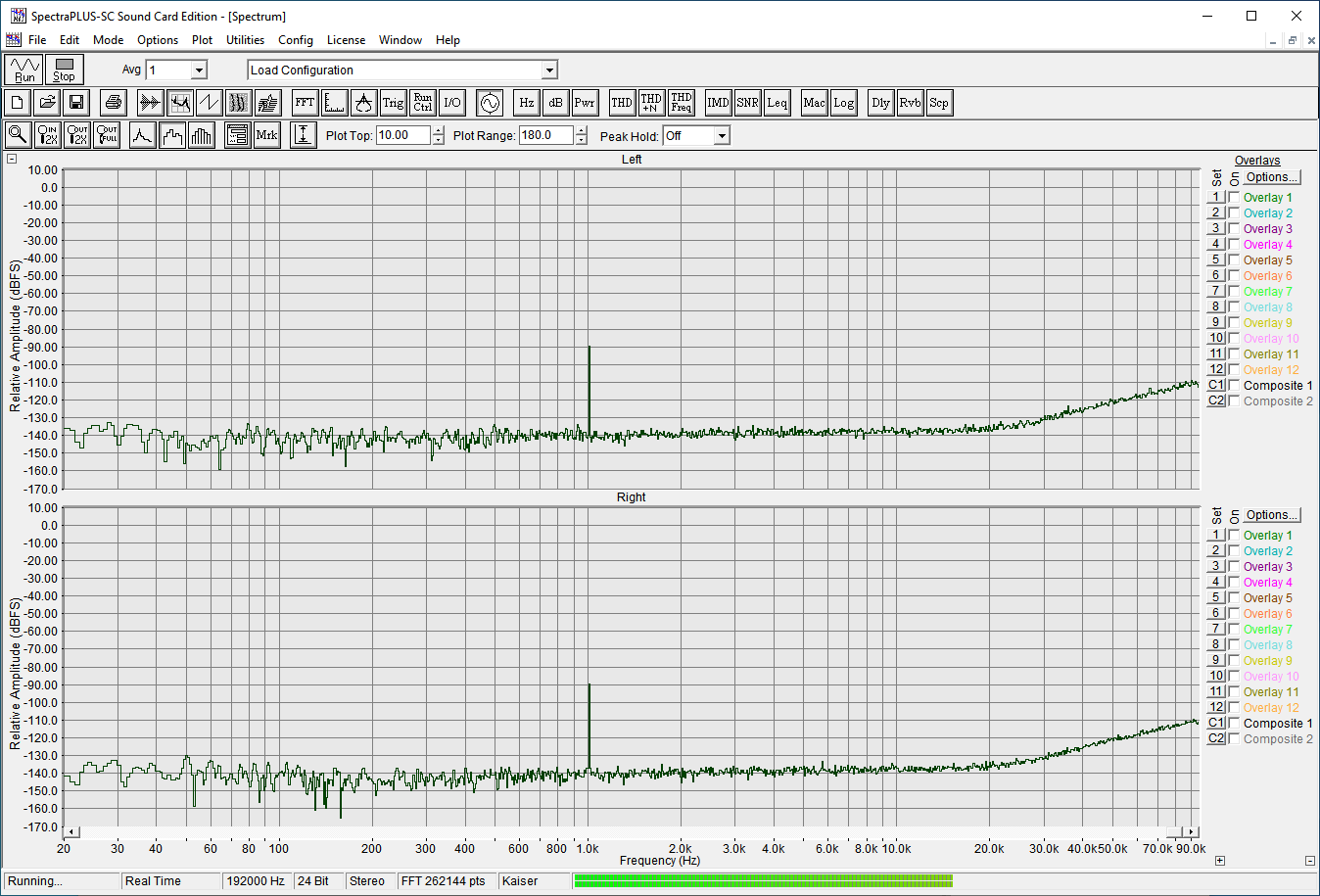

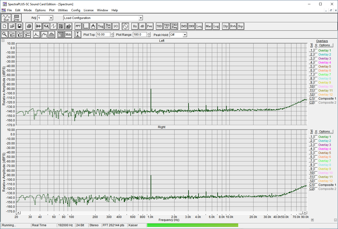

    Сначала замер просто 8 бит, без дизера и щейпинга, аля ковокс:

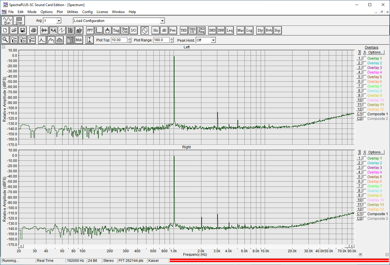

    Все как в матлабе, включаем дитеринг:

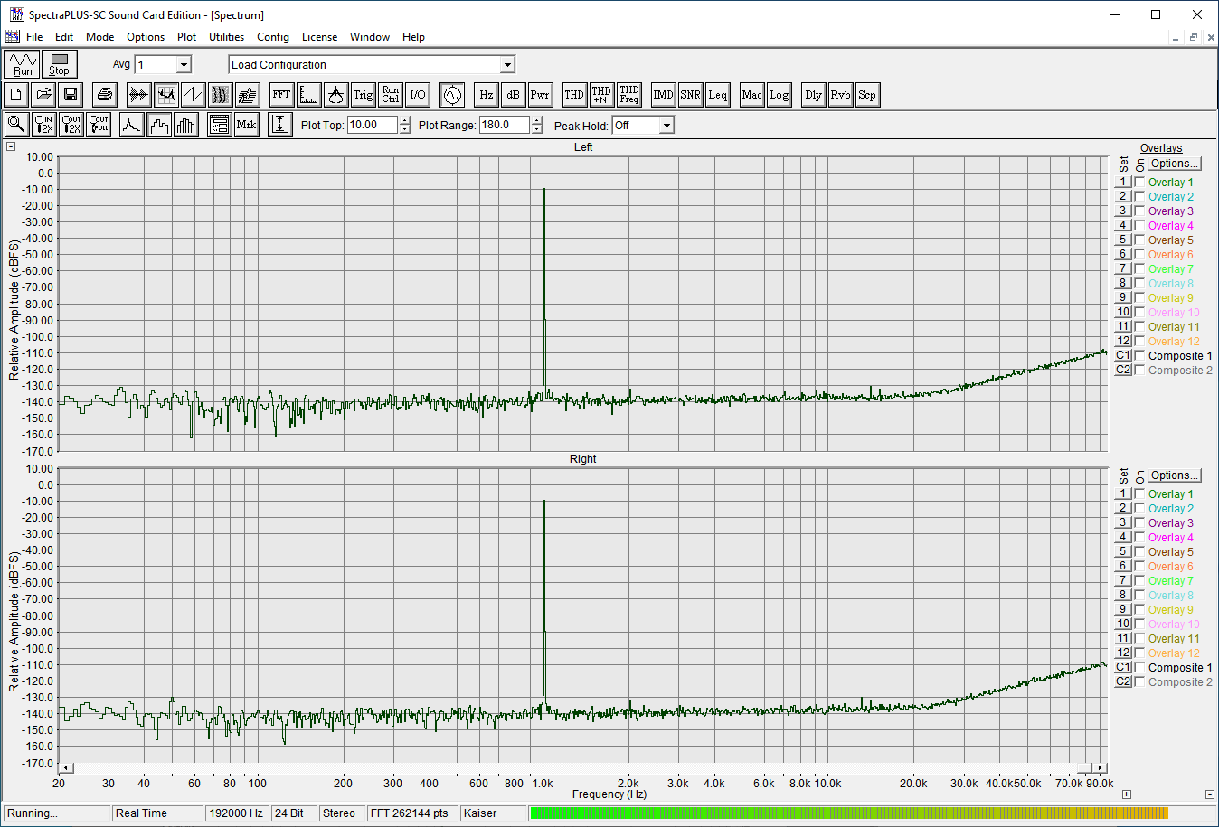

    Аналогично. Включаем шейпер:
    Красота.
