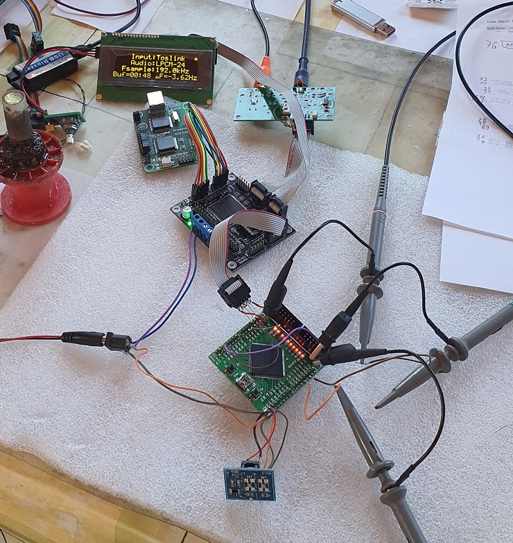

    Информация по тестам данного проекта вживую:
    Все модули и режимы (под латтис и под альтеру) отлаживались и проверялись во симуляторе Quartus. Для lattice fpga тайминги отдельно проверялись и оптимизировались в ide diamond.
    Так же, обе конфигурации (под латтис и под альтеру) проверялись в живую на моем ЦАПе на LCMXO2-7000ZE-1, но в ограниченном режиме. Т.е. проверено все, что позволила схемотехника моего ЦАП.
    Что проверено из основного функционала:
    - АЧХ фильтра на частоте Найквиста при входной частоте дискретизации 44,1кГц в режиме lp_mode = 0 и lp_mode = 1.
    - Работа на разном максимальном оверсемплинге: от х4 до х32.
    - Автоматическое переключение оверсемплинга при повышении входной частоты дискретизации до 384кГц.
    - Автоматическое переключение в режим байпасса.
    - Отработка переполнения (цифровой клипп на меандре и на звуковой фонограмме).
    - Индикация входной ЧД, байпасса и клиппа.
    - Вывод данных на битклоке разной скорости (от clk/4 до clk/1).
    - Смена скважности сигнала деглитчера.
    - Работа входного аттенюатора (как логикой во входном модуле, так и коэффициентами).
    - Работа дизеринга и ноизшейпинга округления данных на выходе.
    Что не проверено (проверено только в симуляторе):
    - Работа с тактовой частотой 768Fs.

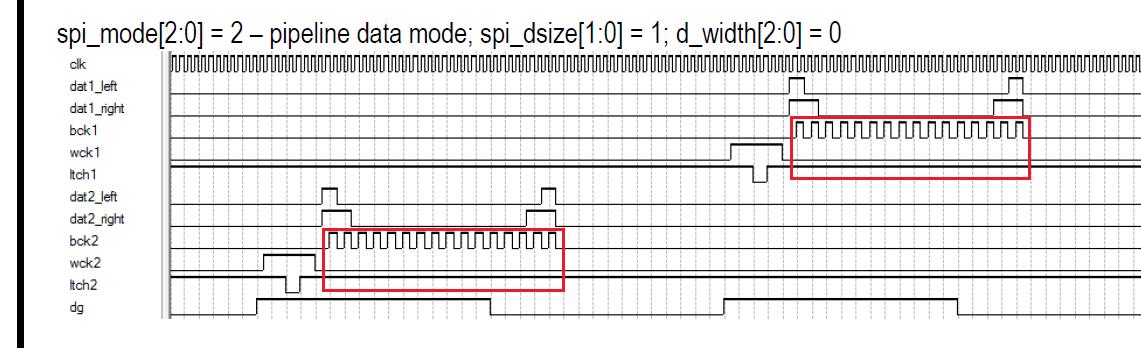

    - Разные режимы вывода данных (SPI_MODE), в частности не проверена работа конвейерного вывода данных и вывод с непрерывным битклоком.
    - Не проверен вывод данных с SPI заголовками.
    - Кроме того, допускаю наличие описок и в описании (режимов работы и пинов конфигурации очень много). Поэтому версию проекта озаглавлена как alpha.

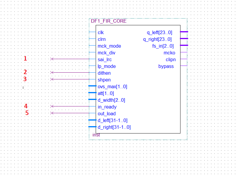

    Конфигурация проекта
    Конфигурация проекта под разные FPGA реализуется через файл config.v, который содержит настройки условной компиляции.
    Выбор стиля описания логики. Нужен для оптимизации логики под fpga lattice или под альтеру.
    //`define LOGIC_STYLE_ALTERA
    `define LOGIC_STYLE_LATTICE
    // define RAM block zise for selected device - Выбор размера выделенных блоков памяти. Используется для оптимизации расхода блоков памяти.
    //`define BLOCK_RAM_SIZE_4K
    `define BLOCK_RAM_SIZE_9K
    // define FIR bus resolution (in bits). Valid values: from 26 to 36. - Выбор разрядности шины данных. Задает разрядность шины с учетом запаса в 1 бит на переполнение. Значение 31 бит означает разрядность данных на входе 30 бит.
    `define BUS_WIDTH 31 // Must be lower or equal ACC_WIDTH !!!!!
    Данное значение разрядности можно понижать, но для исключения накопления ошибок округления рекомендуется при этом включать дизеринг мака.
    // define accumulator bus resolution (in bits). Valid values: from 32 to 42. - Выбор разрядности аккумулятора. Разрядность так же можно понижать, но с включением дизеринга.
    `define ACC_WIDTH 37 // Must be grater or equal BUS_WIDTH !!!!!
    // MAC dithering signed random value length in bits. Valid values: from 2 to 8 - разрядность дизеринга при округдении в маке. Нуль - означает выключен.
    // Zero value switch dithering off.
    `define MAC_DITH_WIDTH 0
    // Enable dedicated FPGA multipplier - Включает описание умножителей для подключения выделенных блоков умножения, при их наличии в выбранной FPGA.
    //`define MULT_DEDICATED_ENA
    // select attenuate module: input (logic based), or coefficient (coef_ROM based) - Выбор построения входного аттенюатора: коэффициентами или входным аттенюатором.
    `define INPUT_ATT_ENA
    //`define COEF_ATT_ENA
    Аттенюация коэффициентами расходует дополнительные блоки памяти на коэффициенты (в 4 раза больше), но экономит эчейки, т.к. не использует логику на входном аттенюаторе.
    Аттенюатор во входном модуле предпочтительнее с точки зрения точности арифметики, т.к. Аттенюация коэффициентами, хоть и не значительно, но понижает разрядность коэффициентов (пропорционально уровню ослабления).
    // Input attenuator dithering signed random value length in bits. Valid values: from 2 to 8 - Задает уровень дизеринга во входном аттенюаторе. Используется при включении аттенюатора и пониженной разрядности шины данных. Нуль - значит выключен.
    `define ATT_DITH_WIDTH 0

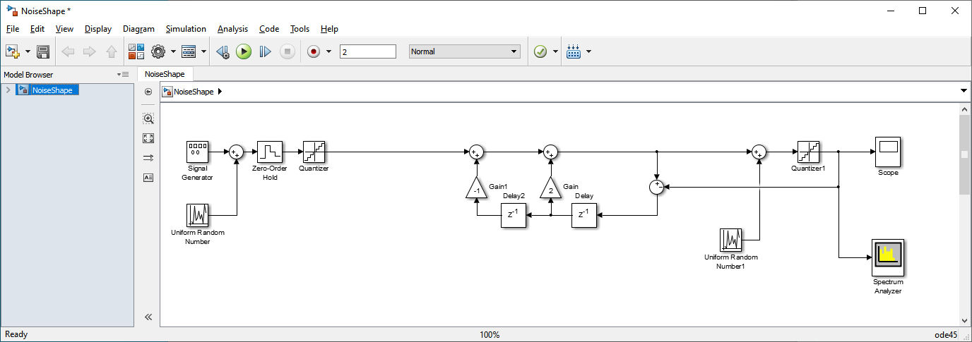

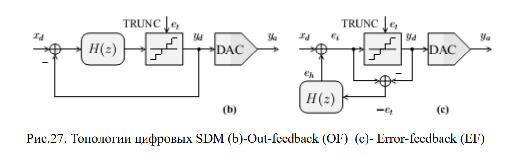

    Вот ещё один ДС модулятор от Sony - CXD2562.
    Когда-то написал на верилоге и проверил в симуляторе.

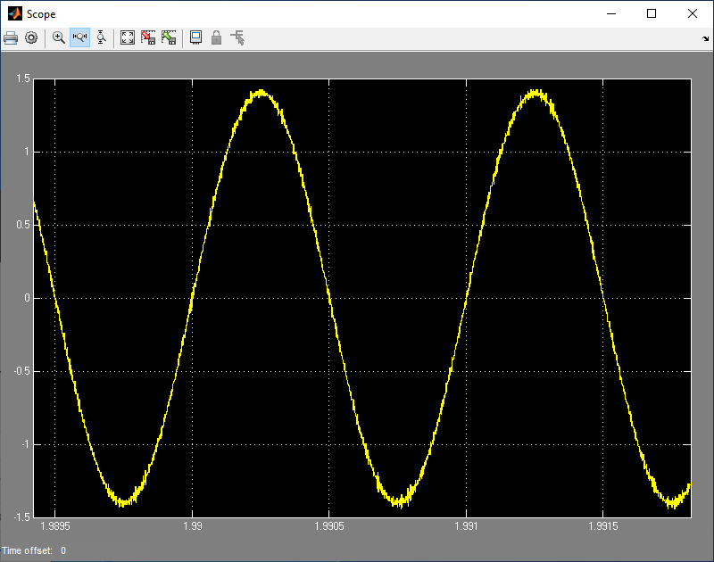

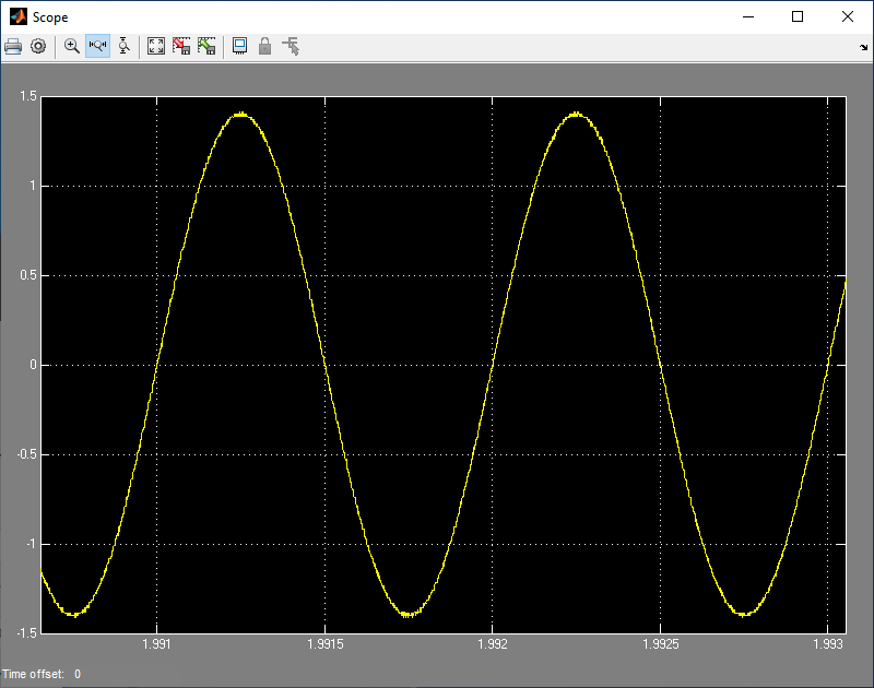

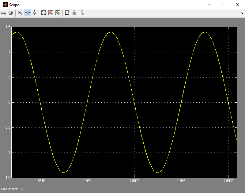

    mash3_v.txt
    pwm16_v.txt
    Ага. Я правда, когда с этим возился, пришел к выводу, что если оставить в стороне вопрос реализации аналоговой части, то грамотный однобитник с тщательно подобранными коэффициентами для получения квазихаотического характера предельных циклов даже без дитеринга, практически невозможно перебить по SQNR при заданной тактовой. Но поскольку запатентовать сейчас такое практически невозможно (конкретно эта поляна вытоптана еще лет 25 назад), разработчики ищут способ выпендриться как-нибудь еще.

    В случае 2562 вообще смешно, если просто удвоить частоту модулятора, без изменения тактовой и
    убрать нафиг ихний патентованный PLM выход, а сделать простейший табличный ШИМ на 8 тактов [-3:+3] то
    получится реально беспроблемный модулятор. Тонкость только в том, что нужно вычесть 2 ШИМ сигнала
    в аналоговой части. Как ни странно на спектре не появится никаких остаточных ШИМ искажений выше -140дб. Ну и выходной уровень МЭШа всего 1/4

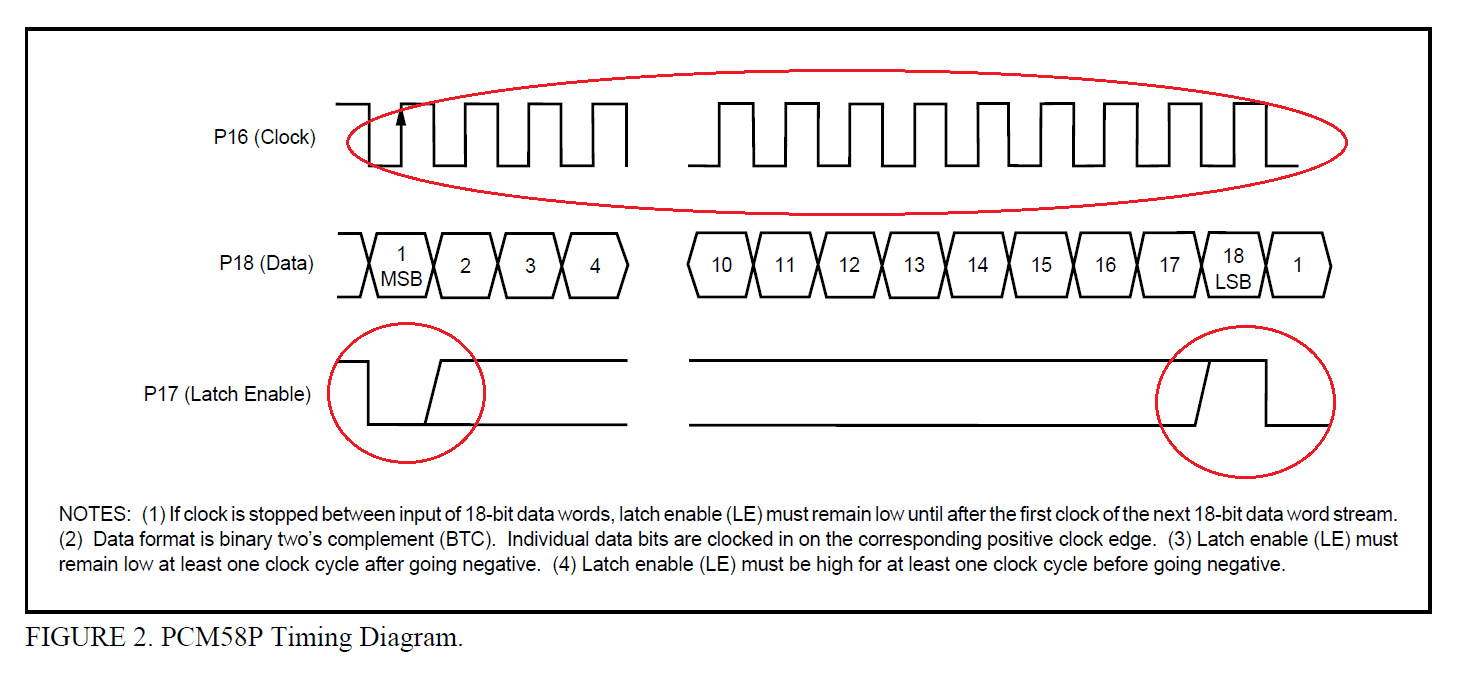

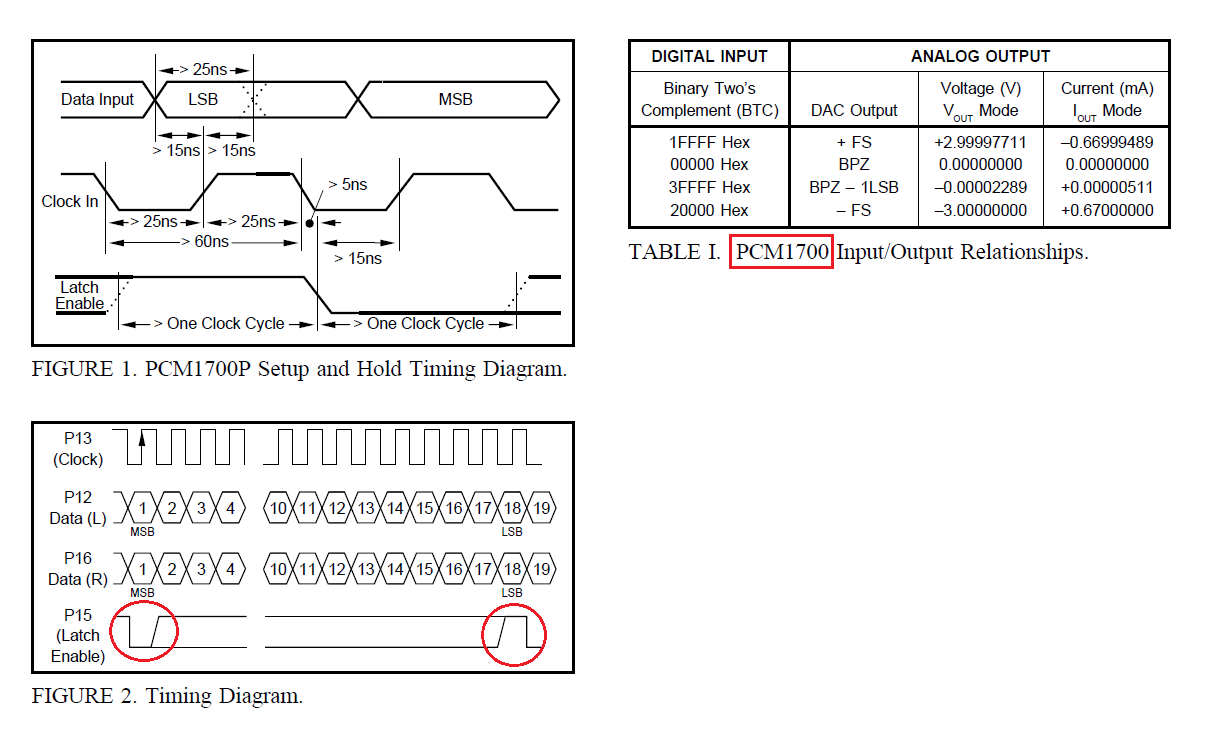

    dortonyan, спасибо за предложение помощи в освоении верилога. Попытку сделаю теперь.

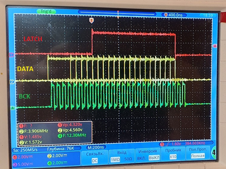

    По вашему блоку sai_output вопрос: вы пробовали подключать микросхемы ЦАП от B-B (PCM56, PCM58, PCM63, PCM1700)? Мне кажется будут проблемы с их работоспособностью (я сам уже с таким сталкивался ранее у себя в ФИФО), т.к. все bck1 и bck2 импульсы проходят у вас при неизменных уровнях сигналов wck1, ltch1, wck2 и ltch2.
    А это противоречит их даташитам.

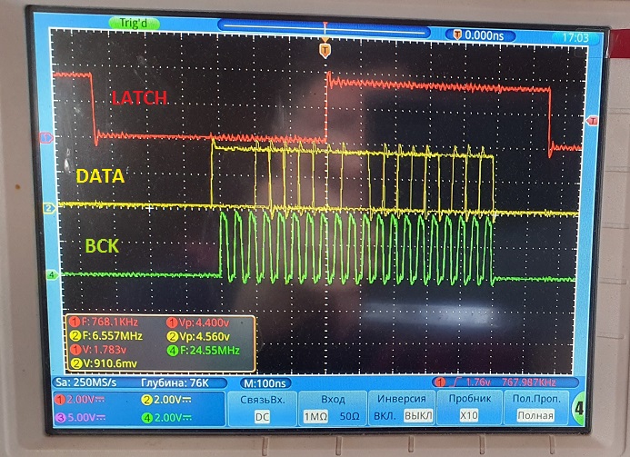

    Алексей, а как мне подключиться своей схемой к вашим 24-х битным шинам q_left[23..0] и q_right[23..0] модуля DF1_FIR_CORE, чтобы обойти модуль SAI_output?
    Данные ЦАПы не пробовал (кроме своего вообще никакие не пробовал), но противоречия не вижу. Все что написано в примечаниях в ДШ, это что LE должен быть в нуле на первом клоке BCK, и иметь ширину в нуле и единице не менее одного периода BCK. Все эти условия у меня выполнены.
    Нет. Первый битклок при 0 на входе LATCH, а последний битклок должен быть при 1. В середине неважно.
    Я наступал уже на эти грабли. У меня все битклоки были при 1, а в 0 переходил при отсутствии битклоков.
    ---------- Сообщение добавлено 19:14 ---------- Предыдущее сообщение было 19:02 ----------
    А на приеме надо распознавать преамбулу и частоту семплирования, синхронизироваться как-то. Но могу и ошибаться, т.к. даже до реализации в симуляции дело не дошло.
    Я пока только в симуляторе пробовал, но не довёл до конца. Возможно я и не прав.
    Такого требования напрямую в ДШ нету.
    Это на приведенном рисунке так получается, потому что там новый фрейм следует сразу по завершении предыдущего. А что должно быть когда между фреймами разрывы - нигде не указано.
    Не понял, что вы имеете ввиду. Можете подробнее расписать (или картинкой) - какой вариант с каким ЦАПом не работал?
    Вместо VCXO нужно пробовать перестраиваемый PLL из нашей ФПГА.
    Не ну так низкого джиттера не получится. Понятно, что можно реклочить через fifo, но из других решений - только vcxo.
  15. #194
    06.04.2010
    Moscow
    5,559
    По умолчанию Re: Проектируем цифровой фильтр для ЦАП 2
    Да, вы правы, скорее всего. Это я так понял из картинки.
    У меня не работал вариант, когда сигнал LE был равен сигналу разрешения прохождения битклоков. Картинки сейчас нет.
    Этого не требуется при наличии ФИФО.

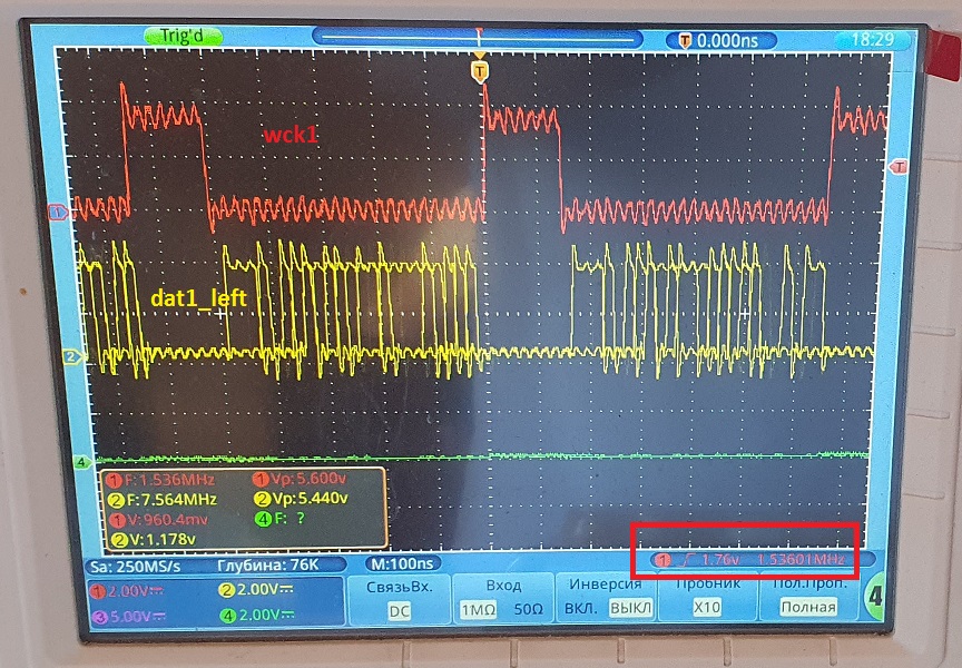

    ---------- Сообщение добавлено 14:42 ---------- Предыдущее сообщение было 11:22 ----------
    Заработал ЦФ 32х
    ---------- Сообщение добавлено 15:02 ---------- Предыдущее сообщение было 14:42 ----------
    Выкладываю этот проект для этой платки с Cyclone-IV.
    Несложно переделать под свои нужды.
    Последний раз редактировалось Turbo_man; 15.03.2022 в 14:53.

    Платы конвейера на фото нет, это плата ФИФО в слейве.
    Так видно на фото и платку генов ты переключаешь циклоном?
    Да.
    ---------- Сообщение добавлено 15:50 ---------- Предыдущее сообщение было 15:40 ----------
    Конвейер для 8шт. TDA1541 уже впихнул в этот же проект ЦФ на Циклон-4.
    Надо проверять. Правда пока всё сделано "влоб", т.к выходной модуль ЦФ sai_output пока участвует в передаче (PARALLEL->SERIAL в ЦФ и SERIAL->PARALLEL в конвейере).
