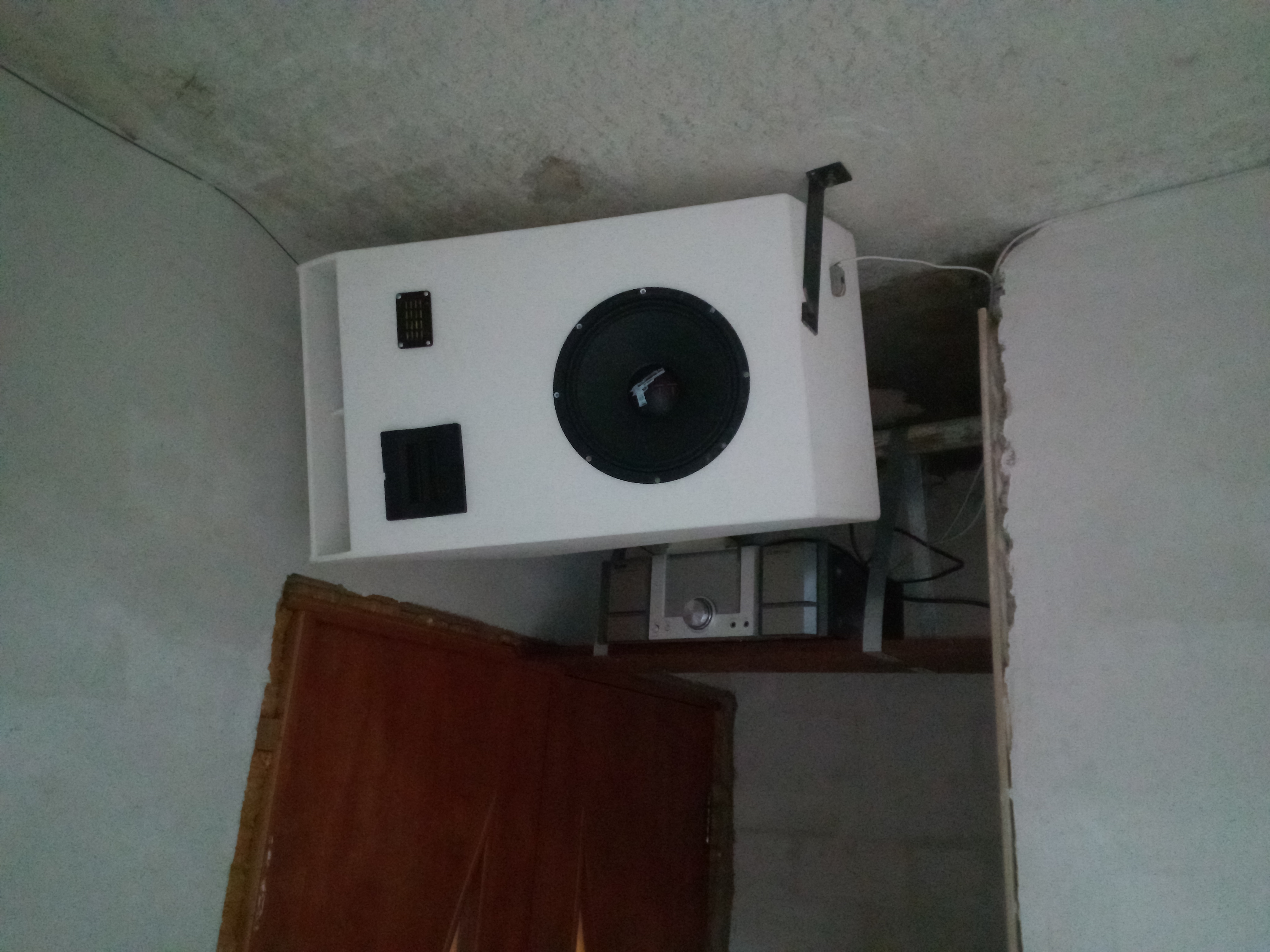

    История имела продолжение. Очень хотелось к Новому Году устроить близким и себе праздник. Пошёл по пути наименьшего сопротивления - купил пару авто-динамиков: Ural ТТ 250.
    По расчётам требовался корпус 80 литров. К Н. Г. успел сделать первую из гипсоволокна со щелевым фазоинвертором. 10ГИ-1 работает с 2,5 кГц.
    С одной колонкой посмотрели "Аватара" (из-за спецэффектов) - понравилось! За время длинных праздников сделал вторую и подвесил колонки на место. Друзья подогнали усилитель BBK AV-311T. Подключил его по оптике. Конечно это не для меломанов, но для домашнего кинотеатра - самое то!

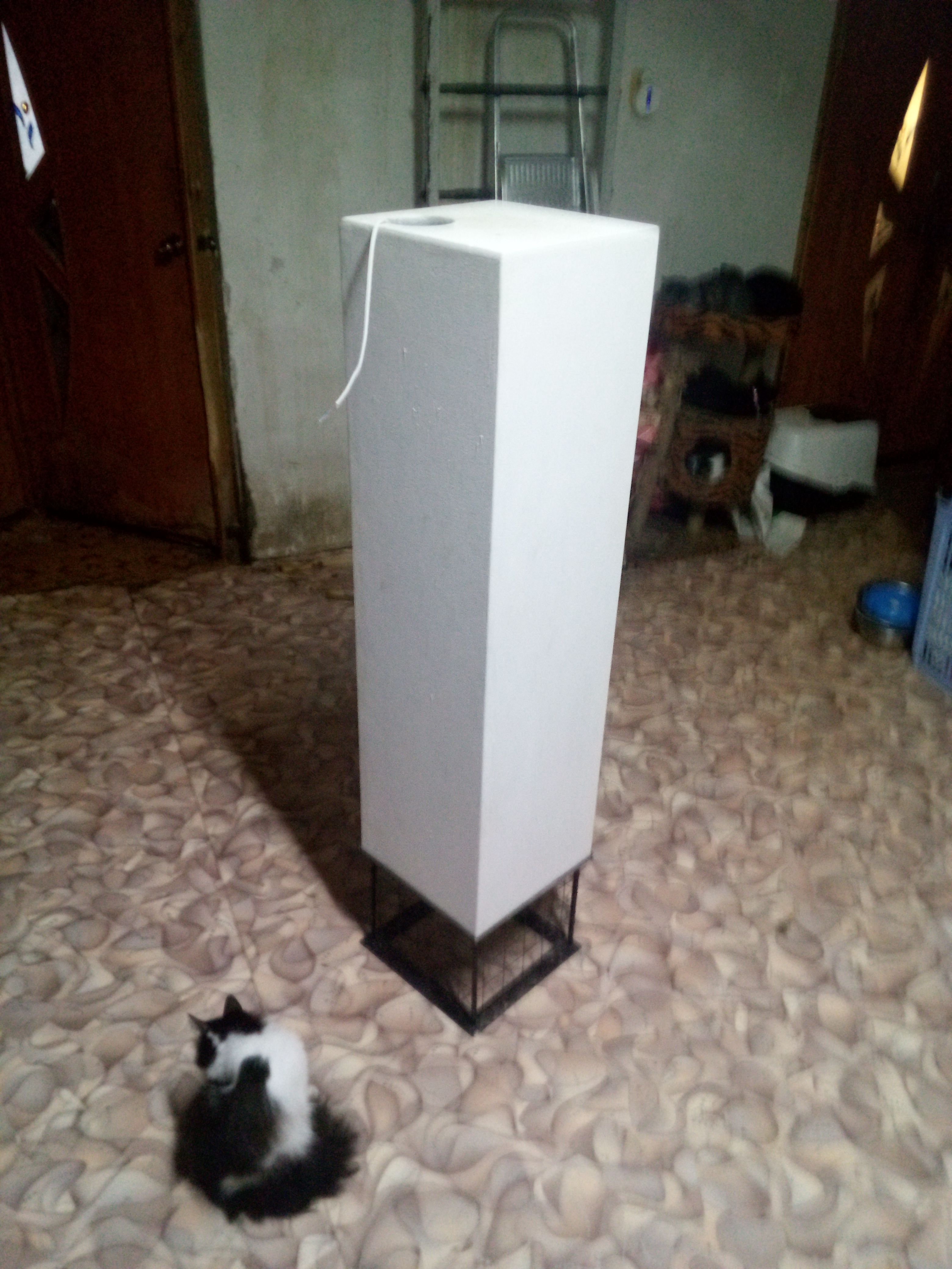

    Поскольку колонки работают с 30 Гц сильно сомневался в необходимости саба. Но материал и динамик (75ГДН-1-4) были и давили на совесть. Пришлось себя заставлять.
    Что бы динамик работал от 20 Гц, нужен корпус 100 литров. Сделал "колонну" с фазоинвертором диаметром 110 мм (не буду говорить из чего ;) Резонанс получился на 18 Герцах.
    В итоге - на половинной громкости звука с изббытком. Эффект "кинотеатра" полный. Единственно комната не заглушена, поэтому на низах ярко выражны стоячие волны - в углы лучше не заходить.
    В сабе динамик снизу.
    Последний раз редактировалось Piter Garin; 23.06.2022 в 22:43.
    21.04.2010
    Россия
    2,898
    По умолчанию Re: 2-х полоска - что поставить в пару к10ГИ-1?
    Цитата Сообщение от Piter Garin Посмотреть сообщение
    Ural ТТ 250
    Странный какой-то динамик.
    Вот с этой 10" головой? Бедолага. Как же он справляется? У 10" головы чуйка заявлена под 100 дБ, а у 10ГИ-1 ниже 90 дБ. И на 2.5К ему очень тяжело. Ему бы от 5К, а лучше от 8-10К играть.
    А точно с 30? Хорошо, если с 60. Эта 10" голова как мидбас заявлена. Не каждый саб с 30 может. Или коррекция применена?
    75ГДН1-4 от 20 Гц?
    Fb на 18 Гц настроили?
    Глянуть бы на расчеты...

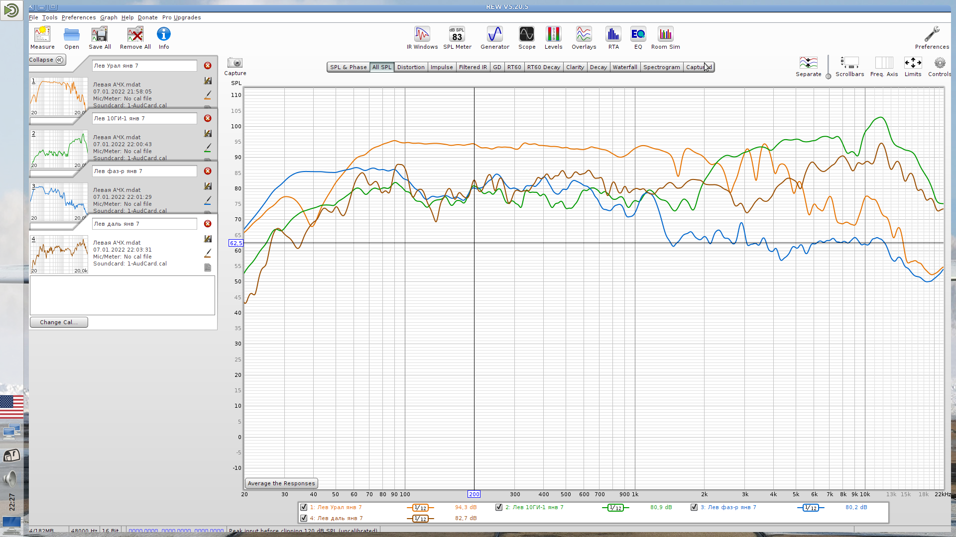

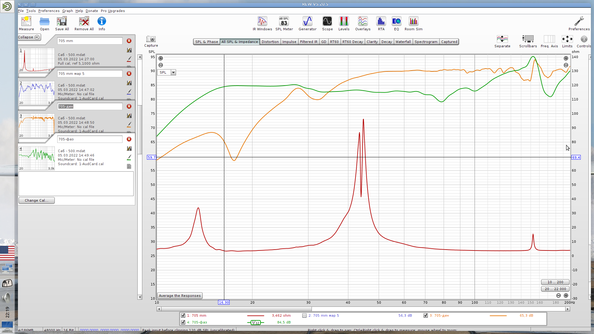

    В процессе изготовления делал замеры характеристик. Может кому будет интересно.Нажмите на изображение для увеличения.
    Замеры делал до установки фильтра.
    Параметры T-S для НЧ динамиков https://disk.yandex.ru/i/o1-ZEZYyklP6QA

    Добрый Аватар для Gudronov
    10,367
    И каковы выводы?
    21.04.2010
    Россия
    2,898
    Конечно интересно.
    И каковы выводы?
    Какая разница, если замеры просто шикарные. Вот и настраивайте по микрофону...
