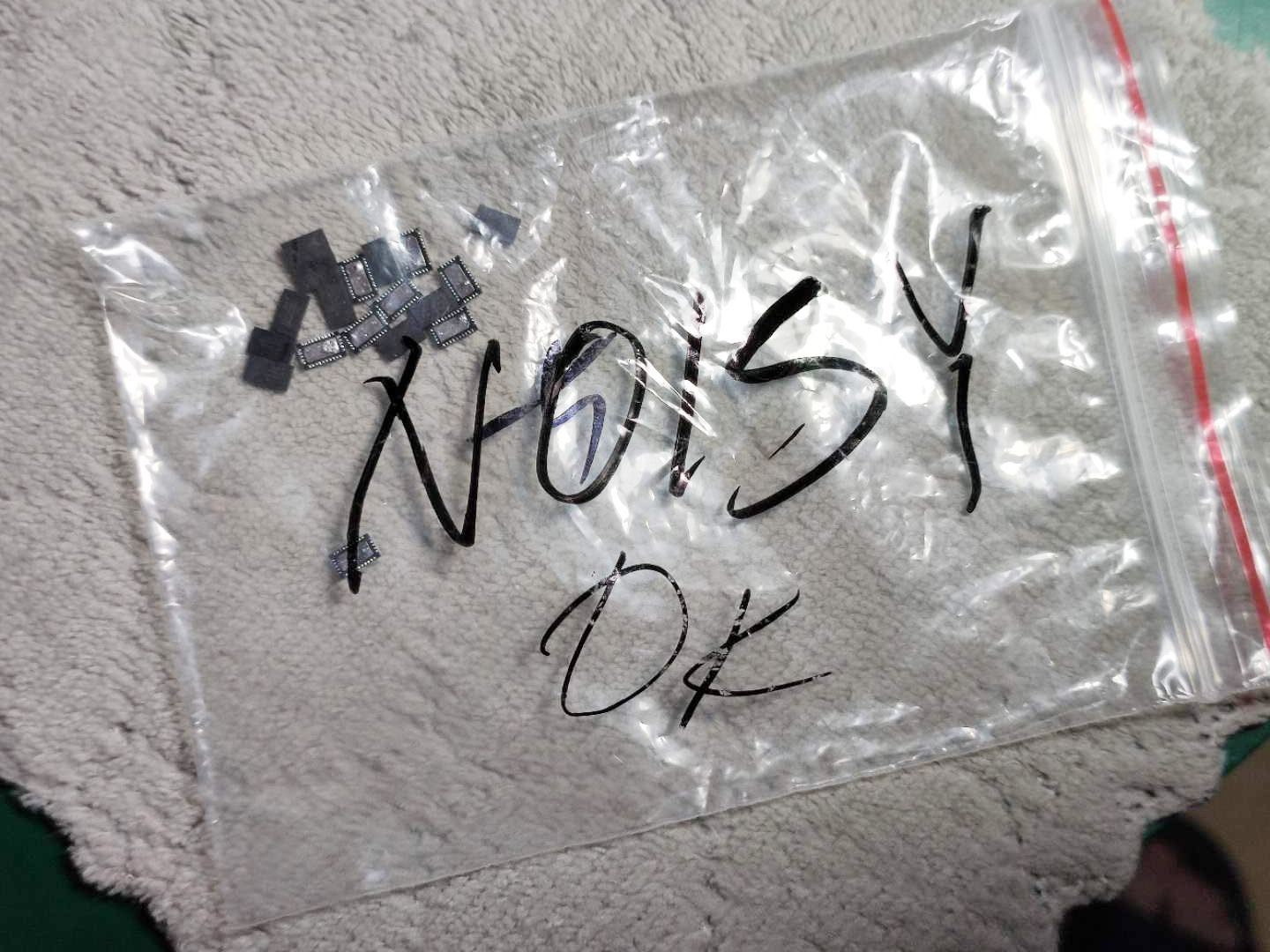

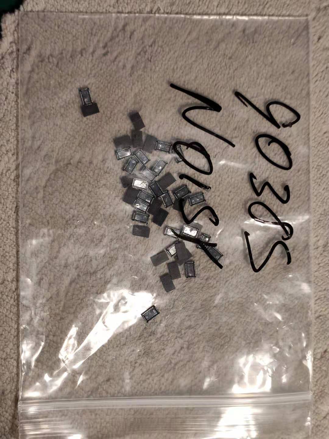

    пощелкивания также могут быть причиной длинного юсби кабеля, я с самого начала подозреваю комтру, что они сделали какой-то не вполне стандартный физический юсби интерфейс, не говоря уже о дискрипторах с драйвером.
    Кому как, а мне кажется главным понтом этих цапов возможность подстроить 2ю и 3ю гармоники прямо на нагруженном ВАШИМИ наушниками выходе. Если вы глянете на блогерские замеры, амира, L7, то заметите, что сколько бы вы не отвалили денег за цап, на стандартной 32ом нагрузке ни один из них не покажет THD+N ниже чем -115дб. Это конечно и так неплохо, особенно за $2000, да и амир известный всем профан, вероятно ошибается и там не -115, а -117дб например. Тем не менее, только E1DA 9038S/D могут поправить искажения прямо на наушниках и прямо онлайн т.е. глядючи в космос, или АР, можно видеть результат манипуляций с гармониками и легко уделать дорогие-громосткие цапы с 10гр "свистком" https://www.youtube.com/watch?v=eguKMNZ-XJw&t=10s
    Мне всегда было забавно видеть восторженные блогерские замеры искажений DAC+HPA без нагрузки, и горячие рекомендации их как образец предельно неискаженного звука, даже после того, как на 32ом искажения понимались в 10 раз, что нисколько не удивило бы всех здесь присутствующих, я надеюсь )) Дичь покупает АР и люди следуют за дичью слепо.
    PS: наводки будут на LTE, особенно на новейших версиях 4-5, у которых крайне широкая полоса сигнала и мощность тоже не шуточная, если вы далеко от станции.
    Кстати, для 9038SG3 все 9038Q2M что шумели выше обещанного спеками порога, я выбросил перепаяв на новые, а вот в 9038D уже не стал выбрасывать, а просто пишу результат замера на корпусе для разницы в цене т.е. опять грейды.
    Не разбалтывайте USB-C разъём перетыканиями кабеля! Лучше используйте USB-A на стороне РС, он большой, ему не повредит.

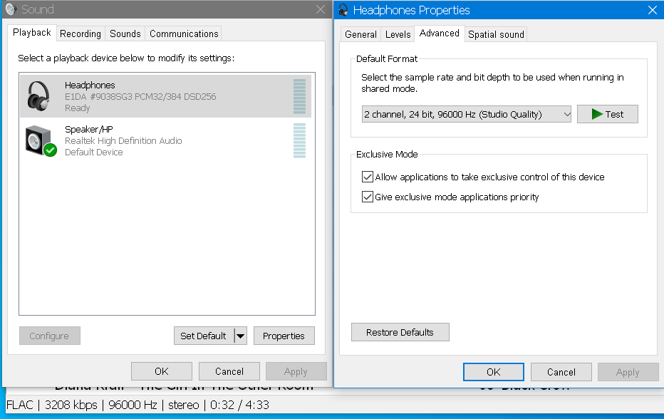

    Хех, занялся извращениями с вариантами ручной установкой дров и таки да, можно получить на вин10 комтрушный драйвер с регулировкой.
    Как делают обычно - запускают экзешник. Или его распаковывают и указывают винде распакованную папку - мол найди там сама драйвер и поставь. Но прикол в том, что там два разных набора драйверов. Распаковываем экзешник, в нем видим папку drivers. Надо винде показывать именно папку drivers, а не соседнюю Whql. Похоже надо только папку drivers, а все остальное можно стереть.
    После установки дров лезем в control panel/sound
    И ставим галочки как тут(по умолчанию эксклюзивного режима нет) и желаемую частоту и битность для дефолтовых аппликух типа кина с ютубом.
    ---------- Сообщение добавлено 05.11.2021 в 18:50 ---------- Предыдущее сообщение было 04.11.2021 в 22:12 ----------
    Проблема вин7 побеждена. Надо втыкать в usb, который распаян на задней панели материнки, а не в гребенке на выкидыше. На удлинителе 1.8м работает. Кернел стриминг работает.
    До кучи переставил дрова, папки drivers достаточно, остальное после распаковки экзешника можно смело стереть. По умолчанию система упорно ставит дрова из папки whql(дата новей), поэтому распаковываем экзешник и указываем путь к драйверам руками. И лучше это делать сразу. Если в системе отключен мониторинг дисков и автосохранение конфигов, то убрать драйвер и заменить на годный - задача не для чайника.
