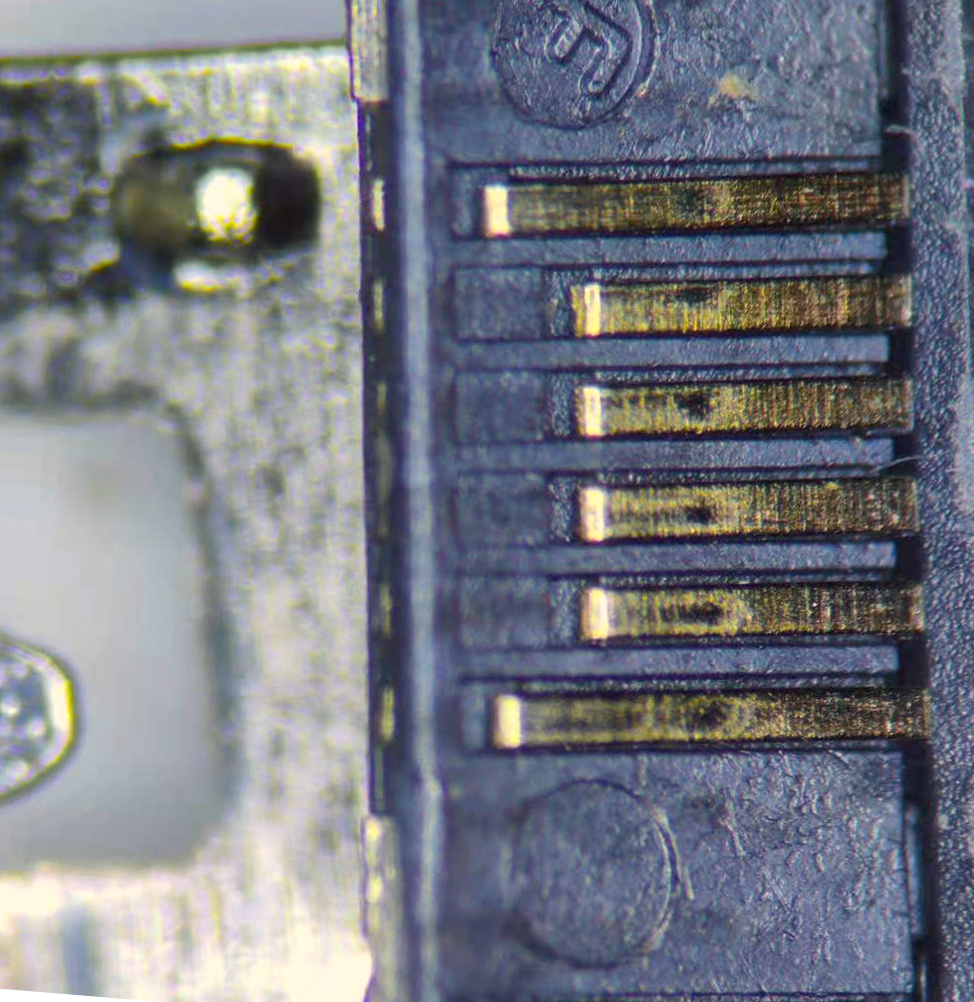

  2. #22
    По умолчанию Re: E1DA 9038SG3
    думаю, вам не сдёрнуть с РСВ разъёмы, ни один ни другой. USB-C сокет очень простая штука, там трубка экрана, овального сечения, а внутри позолоченные проволочки квадратного сечения .28мм plastic molded(see attached). В кабеле, наоборот, позолоченные пружинки так же в пластике, т.е. конструкция сложнее и разбалтывается быстрее, чем сокет. Так же, мизерная площадь контакта сильно чувствительна к пыли, идеально было бы каким то разрушимым клеем прихватить кабель в сокете, тогда на стороне цапа контакт будет вечным.
    Люди часто спрашивают, а как же с таким физически ненадёжным разъёмом, всегда стабильно работает зарядка и копирование файлов? С DC током можно догадаться, что шум от дребезга пыльных контактов, никто не заметит, пока совсем медленно зарядка не пойдёт и этот эффект место имеет, уверяю вас. Передача файлов осуществляется более умным протоколом, с авто запросами на повтор битых блоков, так что вы ничего кроме снижения скорости передачи не заметите. UAC2 сильно тупая вещь, как вся аудио индустрия впрочем, балк передача не предусматривает никакого перезапроса битых блоков, даже мютинг по случаю оных не во всех USB-audio бриджах реализован!

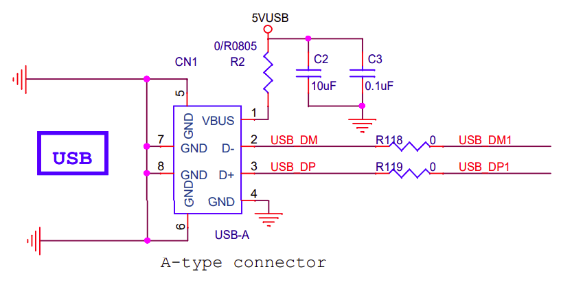

    глянул схему эволюшн платы, странно до этого сколько читал документацию по разводке ПП физики USB все ставили резисторы примерно по 22 Ом, хотя я как то на СТМ32 и 51 ом ставил для эксперимента, работало. В моём понимании это согласующие волновое сопротивление. И шилд коннектора вроде через мегаомный резистор подключали, вопросов больше чем ответов.
    кстати, космос работает если его воткнуть в USB удлиннитель в ПК (на переднюю панель), но при этом твик его на видит, если подключать прямо в мамку, то всё в порядке
    симедиевцы наставали, чтоб я выкинул эти резисторы, кстати говоря. Комтрушники даже не упоминали. Навалом USB2 дивайсов с накоротко входящими D+/D-. Опять же часто можно встретить камон моуд фильтр там, я даже вроде пробовал его с комтру, бестолку.
    Да, и это тоже я заметил, что разными протоколами передающиеся данные, по разному стабильны. HID, и прошивальщик не работают на 50% портов моего нового РС, в старом работают все, а UAC2 на новом не работает только на 1-2 портах нового РС, да и то те что на передней панели, то есть длина кабеля велика. Коротким кабелем работают и они.

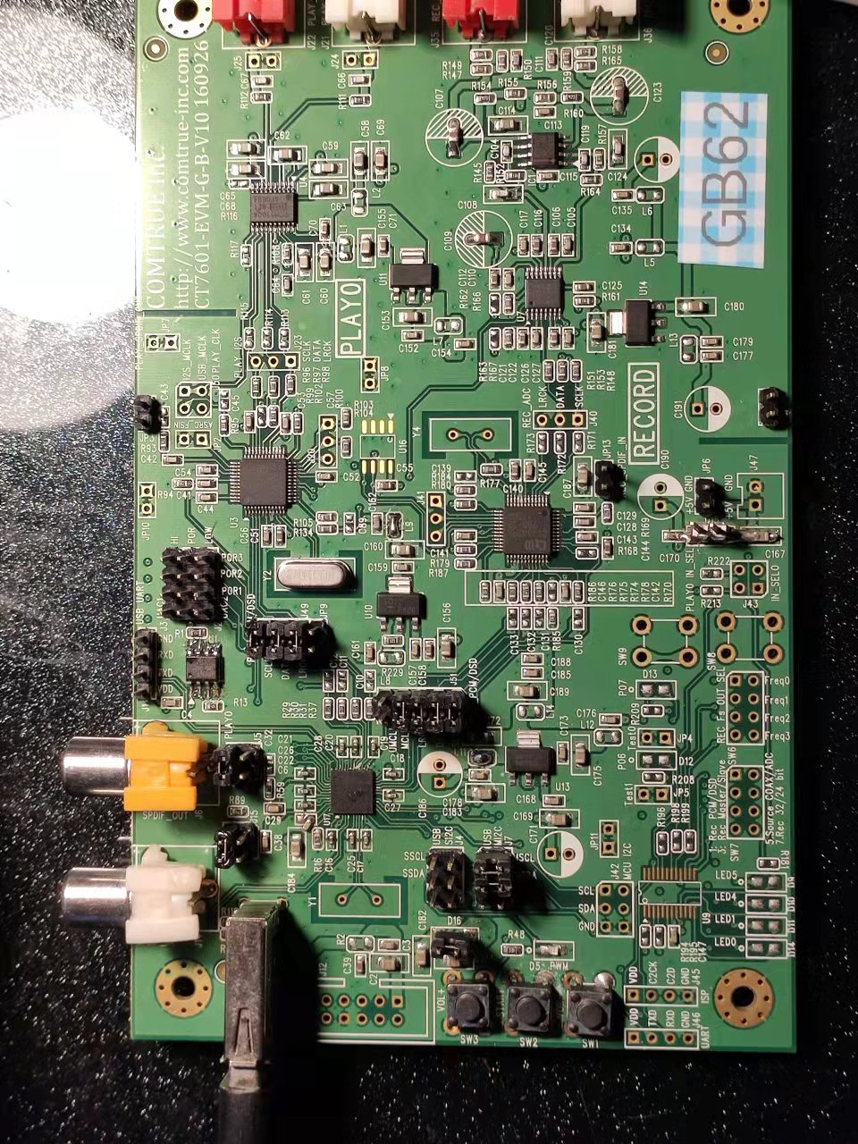

    смотри на их демобоард, сравни с мои фактически идеальным декаплингом. Сам факт того, что эти чудики воткнули в боард USB-A, во многом их характеризует. У меня вообще не работал демобоард, даже на старом РС, где я использовал только USB2 порты, потому что я нашёл только 1.5м USB-A/A непонятного назначения редкий кабель. Тогда комтрушники, загнавшие мне демобоард, если не путаю, за 300 долларов, предложили распушить кабель с одной стороны и впаять минуя разъём, "у нас так работает" сказали они. Другими словами, эти люди не HW специалисты, гарантирую.Нажмите на изображение для увеличения.
