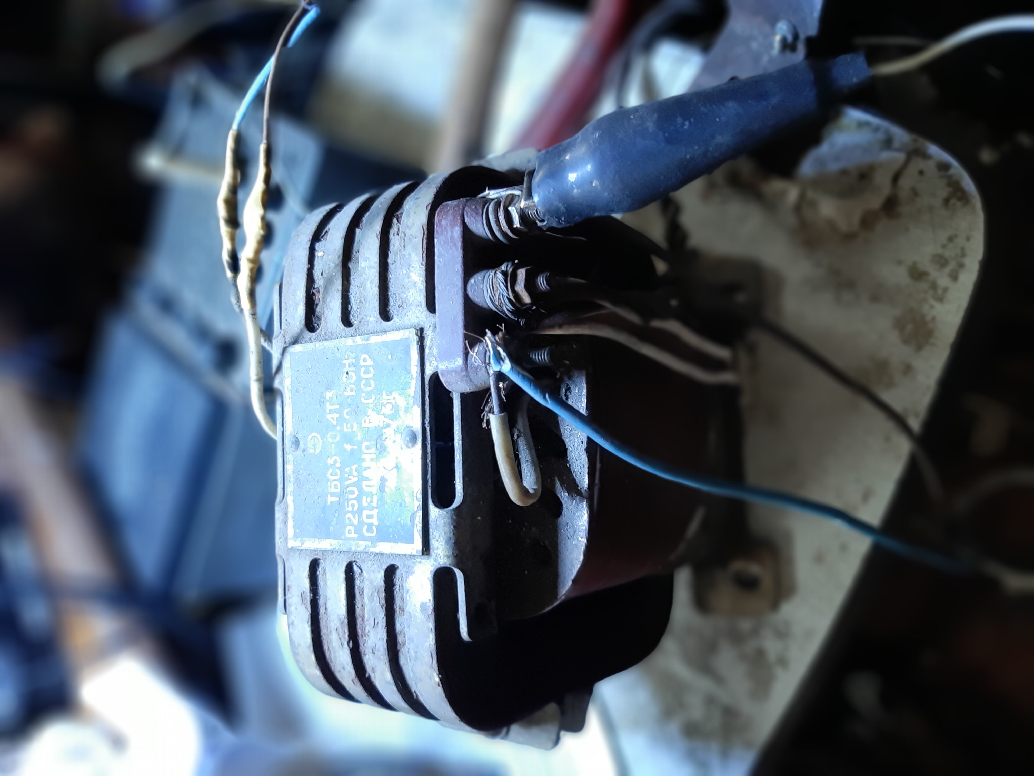

    Почему 220 вольт фаза бьет током. А через трансформатор первичка 220 и вторичка 220. Вторичка не бьет. Я убедительно объяснить не смог. Может кто разъяснит мне.

    Чево Чево? Название трансформатора дайте, т.к. обычно трансформатор ват на 100, бьётся током и по вторичке.
    Ну и для ответа на свои вопросы нужно просто вспомнить азы - что такое напряжение и что такое ток. Намекну на то, что у выхода трансформатора нет фазы до тех пор, покуда не заземлён один из вывод вторички.

    Если взяться за ОДИН конец вторички, то человек попадает под сетевое напряжение через емкость Первичка-Вторичка. При сопротивлении человека 1кОм (как принято в ПУЭ), и емкости между обмотками 1нФ, через тело человека потечет ток 7 микроАмпер (при сетевых 50 Герц). Это безопасный ток (опасный начинается с 1 миллиампера), телом не ощущается.
    Если дотронуться до обоих концов вторички, то будет полноценные 220В.

    Ну вот такой. Ну конечно если за два то ебом токнет. Ну я не убедил человека что ноль фвза и т.д

    В общем как уже ответили ранее всё зависит от проходной ёмкости транса, если она велика то трахнет вас током, если низкая то не трахнет током. А ток через вас может протекать только тогда, когда тело находится под разностью потенциала т.е. под напряжением. Все трансы которые питают бытовую сеть заземлены одним концом вторички в землю, по этому есть такое понятие в розетке как ноль, и если в розетке вы берётесь за ноль то не может быть разности потенциала меду рукой и землёй т.к. не получится получить разность потенциала берясь за один и тот же проводник.

    Потому что нет пути для тока.

    На вторичке нет "нуля" и "фазы", пока она никуда не подключена. И вообще это условности.
