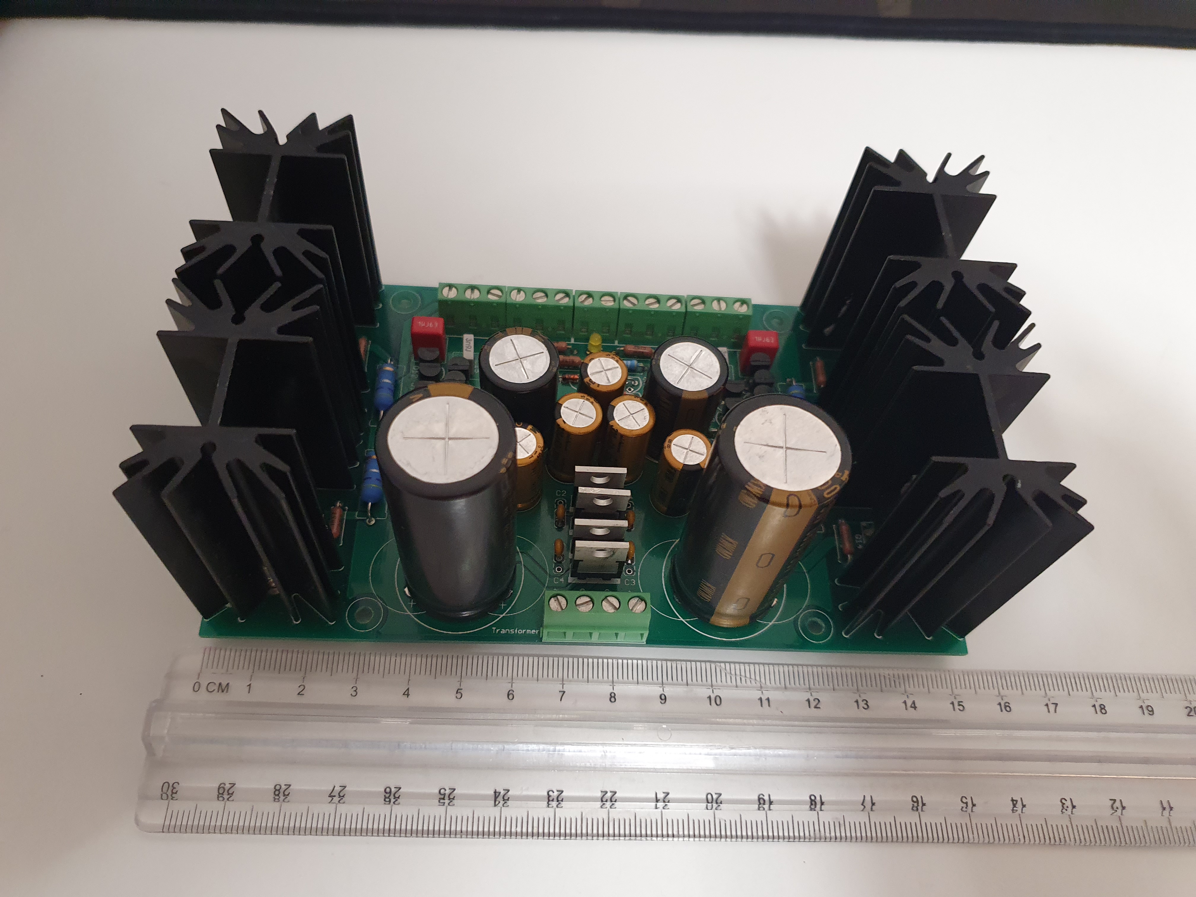

    Цитата Сообщение от Mikekiller Посмотреть сообщение
    Конечно выкладывайте.
    Кстати, лишние платы защиты ни у кого не завалялись случаем?
    Ну или может у кого толковая разводка есть...
