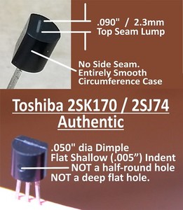

    Цитата Сообщение от Mikekiller Посмотреть сообщение
    Я примерно так и рассчитывал. Думал взять штук по 100 74/170. Смущает цена в Чипе. 50руб против +-2.5$ у проверенных источников, как-то подозрительно. Есть подозрение что это GR перемаркированные в BL
    99% это перемаркированные 2SK246.
    Кстати, насколько критична разница этих транзисторов для Беты?). Стенд для подбора комплементарных пар, описаный Ти Каном, уже начал собирать. К отбраковке, в принципе, готов. Скажите, из Вашей практики, примерно какой процент выбраковки будет у 100 пар транзисторов?
    Хех, ну смотрите, обычно в отбраковку сразу идет 10-20% (5-10% с одного края диапазона и 5-10% с другого края диапазона) в зависимости от необходимой точности подбора. Далее самый важный вопрос - совпали ли диапазоны и рассеяния у транзисторов разных проводимостей. Ведь может быть такое, что в пределах нужного грейда N-транзисторы сосредоточены около 8 мА и 60% укладываются в 7-9 мА, а P-транзисторы сосредоточены возле 10 мА и 60% укладываются в 9-11 мА.
    Если множества хорошо пересеклись - ура, можно работать над парами/четверками чтобы задействовать как можно больше транзисторов, если нет - то вай-вай, обидно, вся работа насмарку.
    В принципе для Беты пойдут транзисторы с разницей до 0,5 мА, с некоторыми ухищрениями даже 1 мА.
    Но честно говоря, подобранные стоят +-одинаково, а если будете покупать неподобранные - то 99% вам пришлют именно отбракованные и плохо совпадающие края диапазонов.
    Цитата Сообщение от fgsdfsdsdd
    Я покупал в чип-дипе k170 в числе некоторых прочих тошибовских транзисторов. Замеры не понравились, пришлось вернуть. К170 не колол, у чип-диповских c2240 и подобных Г-образное устройство внутри, у оригиналов Т-образное.
    Мерил транзистор-тестером и стендами, указанными в информации по сборке беты. Что именно там не так было не помню уже.
    Коллеги, спасибо, все понятно ЧипДип исключаем))
