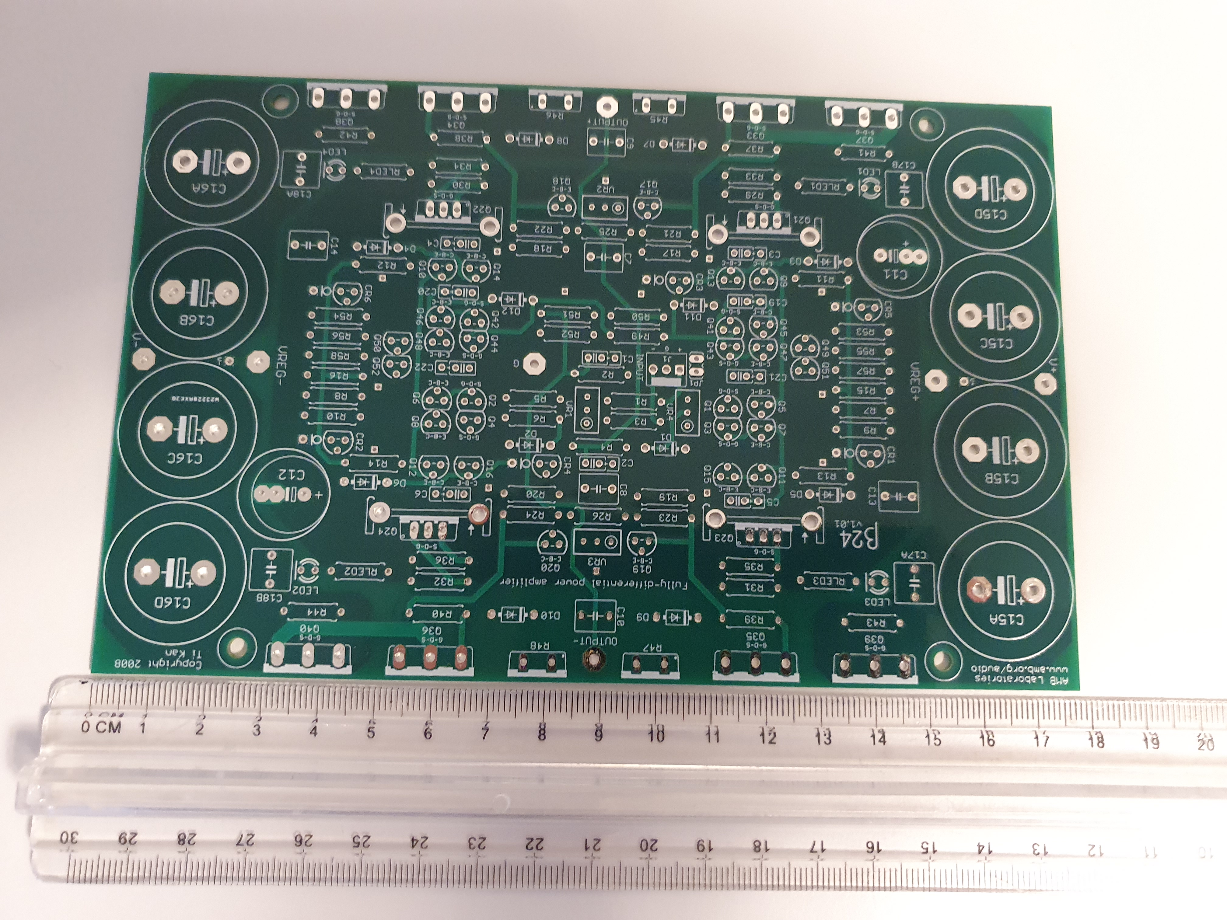

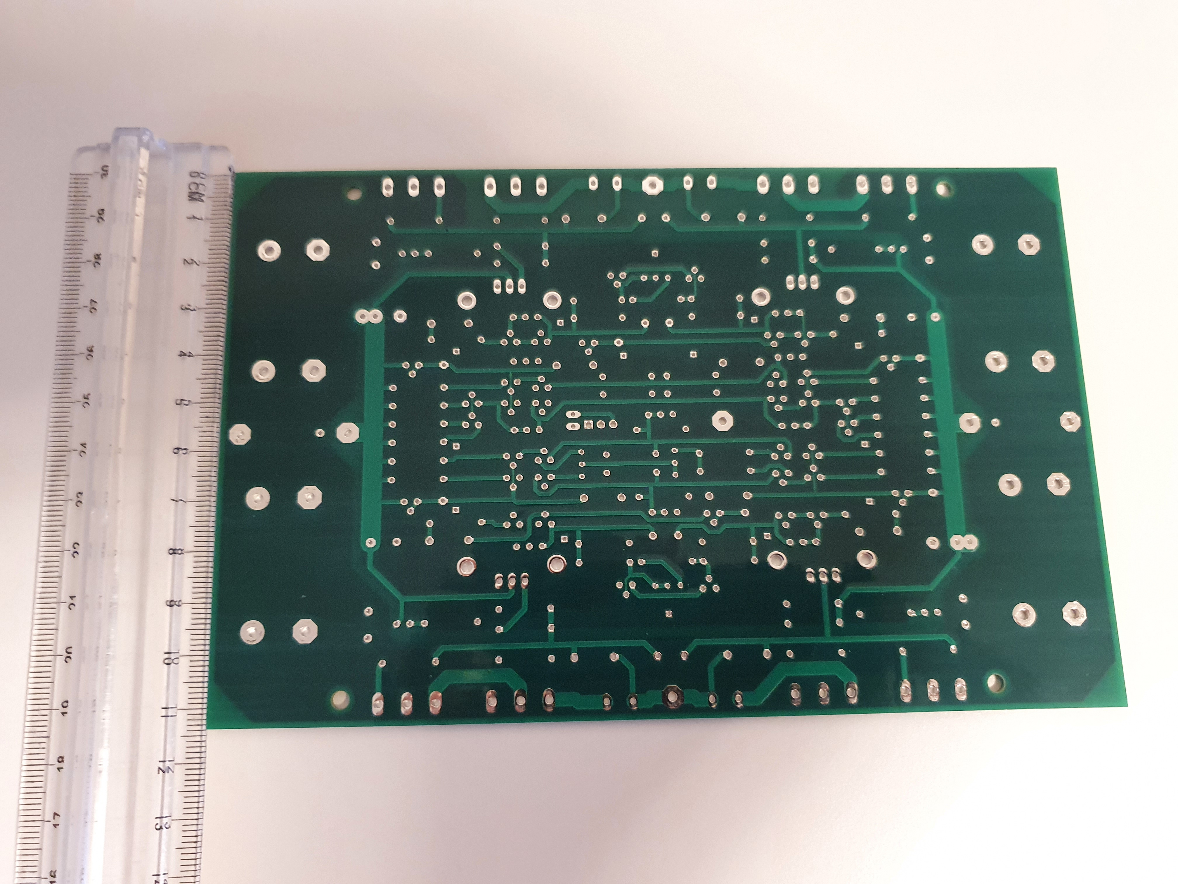

    К авторским платам из основных вопросов:
    1. Силовые полигоны во внутренних слоях - нехорошо, ибо контакт с гильзой не волшебный и свойственные усилителю циклы нагрев-охлаждение ему здоровья не добавляют.
    2. Силовые контура охватывают слабосигнальную часть усилителя - нехорошо, ибо магнитные наводки от амперных токов никуда не делись.
    Платы с алика - двухслойки, первый вопрос с ними отпадает, а второй остается. Ну и двухслойка ощутимо дешевле.

    Двухслойные не видел, но на авторских платах контактные площадки имеют довольно маленькую площадь (т.е. ремонтнопригодность не очень)...

    Спасибо за ссылку!
    Авторские платы довольно большие, это да...
    Стерео на одной плате? Если -да- то это не большие..
    Новичок Аватар для Victor
    04.01.2010
    По умолчанию Re: AMB Beta22 и Beta24
    Нет, это только один канал
