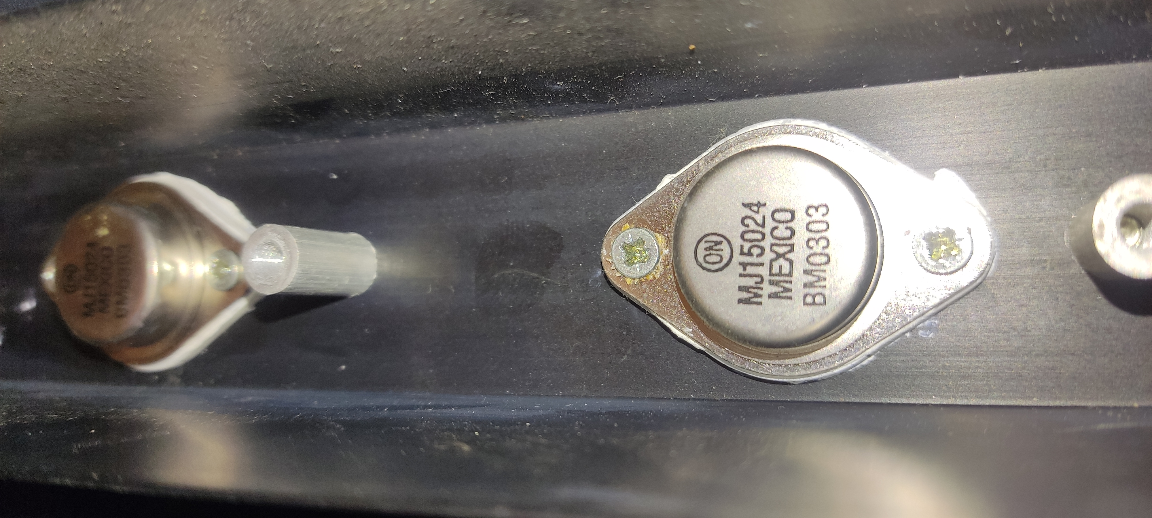

    Автора этих сборок, к сожалению я не знаю.
    Достались по наследству.
    На последнем фото - выходной трансформатор. Как я понял это были моноблоки ...
    Один моноблок построен на MJ15024 -8шт и MJ15025 -4 шт
    Даташитов на аппарат не найти от слова "вообще".
    Есть ли смысл в выходном трансформаторе? Что он даёт?
    По возможности - ткните в схему, оптимальную для восстановления сего чуда) спс.

    А где там латералы? В упор не вижу. Выходной трансформатор применяют для согласования импеданса акустики и выходного сопротивления усилителя. Конкретно тут, если все биполяры включены повторителями (сигнал снимается с эмиттеров) то у меня фантазии не хватает для чего выходной транс. Возможно это входной транс? Фазоинвертор и согласование преда с кучкой "латералов". Надо схему соединений рисовать, транс хотя бы по Ктр определить и примерно по ф обмоток, если они видны.
    Однозначно.
    Если есть время - сделать из этого усилитель в классе А.
    Если времени нет - то положить на полку, до лучших времён.
    Самое ценное - корпус с радиатором, на его основе можно много чего сделать.

    Добрый вечер.
    Транзисторы с платой соединяются проводами. Отрезки по 20 см длинной.
    Чем это плохо? На что это влияет. И влияет ли...
    Спасибо.
    13,173
    По умолчанию Re: Есть кит набор
    Цитата Сообщение от Lukasarts Посмотреть сообщение
    Добрый вечер.
    Спасибо.
    Ну подумай, как замыкаются токи через эти длинные провода, в особенности на ВЧ.
    Какая в эмиттерах получается индуктивность...
    И т.д.

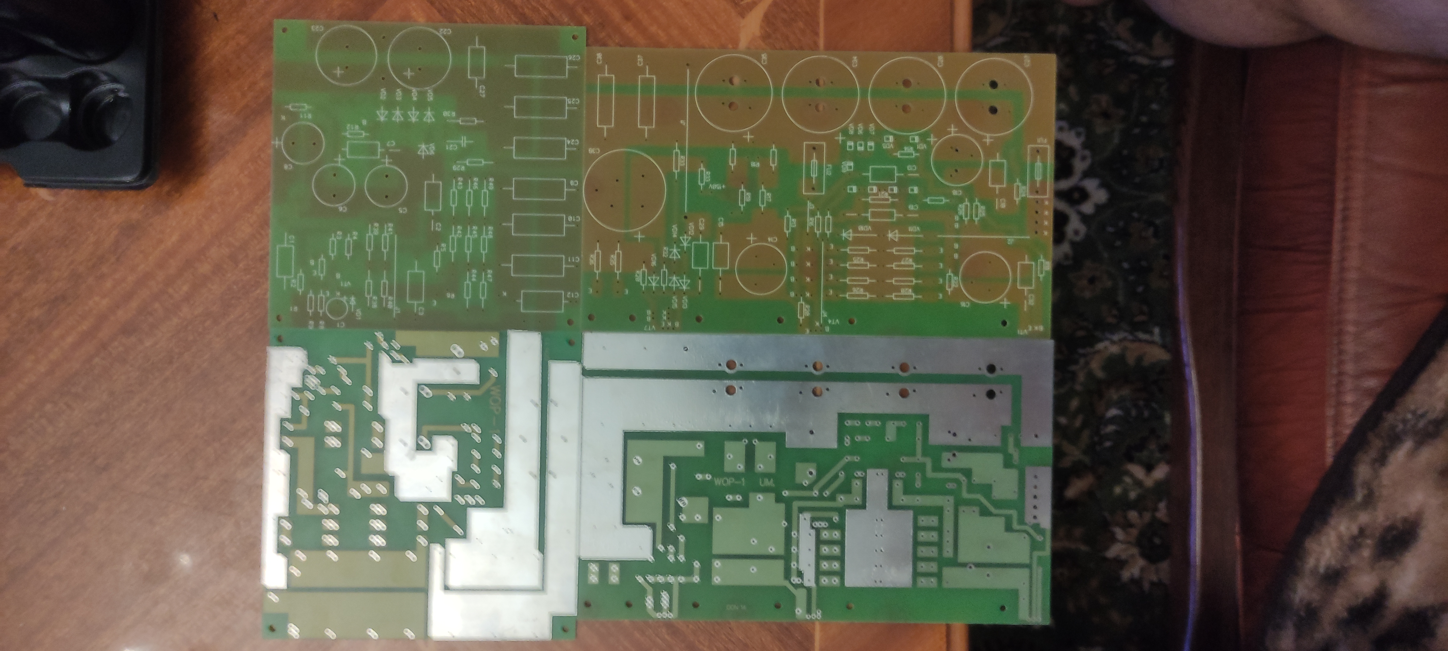

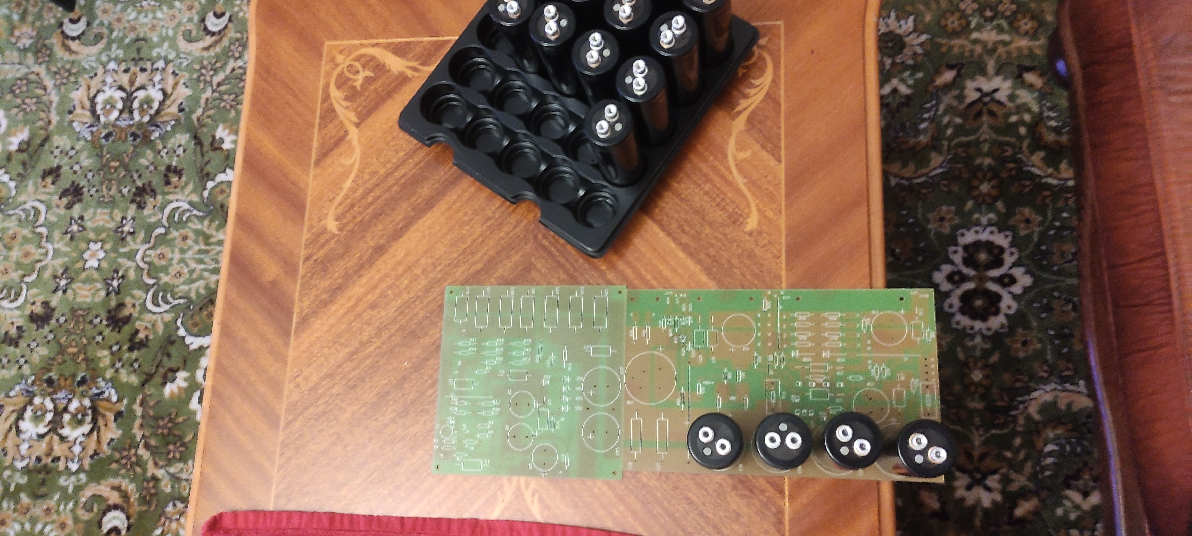

    Появились платы и конденсаторы фильтраНажмите на изображение для увеличения.
    ...и разжился хорошими конденсаторами.
