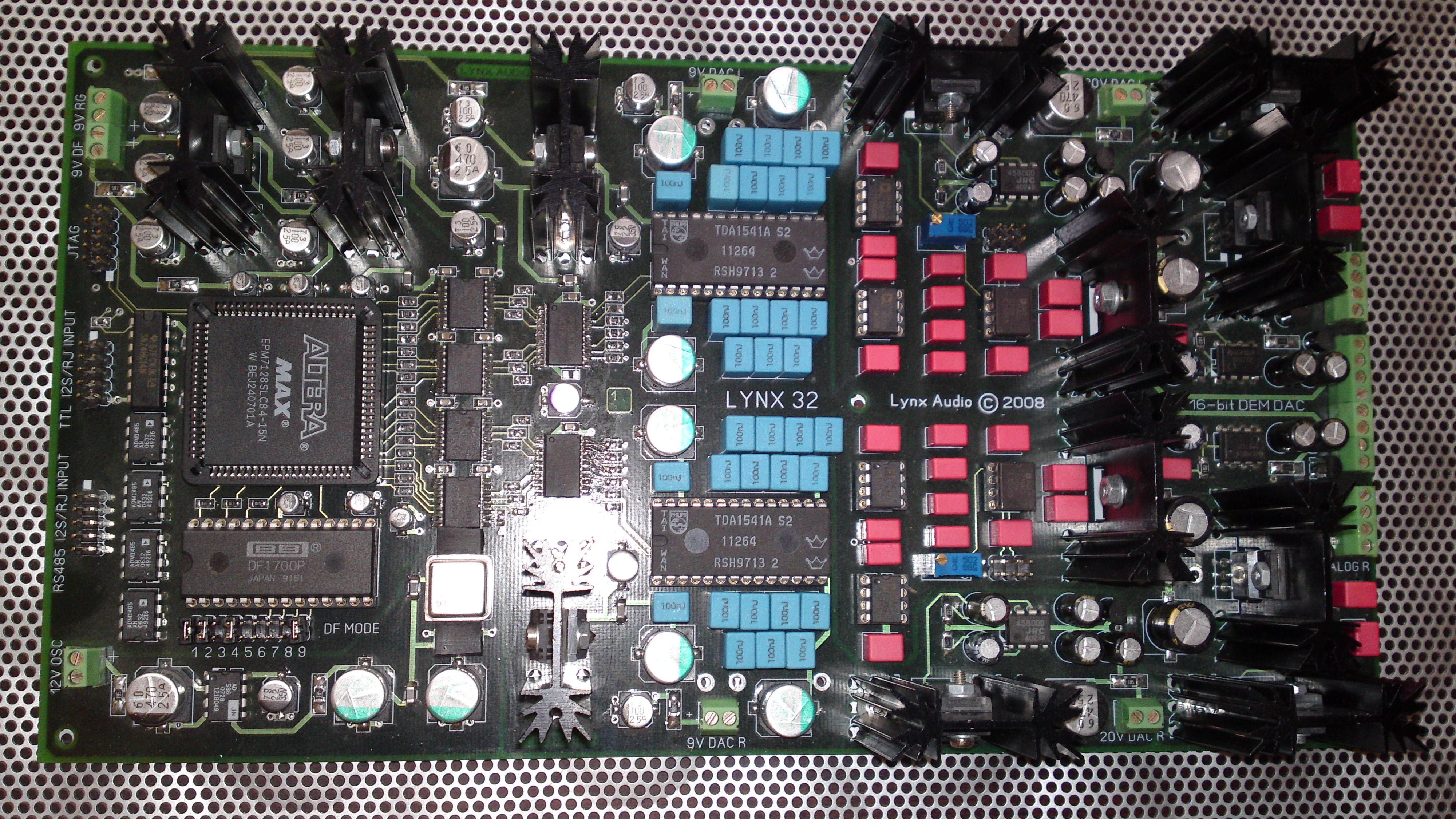

    Поведаю тут небольшое своё "приключение" с согласия нынешнего владельца этого ЦАП-а.
    Так вышло, что ко мне обратился наш форумчанин с просьбой подключить наш комплект фронт-энда с ФИФО к данному ЦАП-у.
    Мой интерес к этому событию вызвало то обстоятельство, что в нём ЦФ DF1700 и ПЛИС EPM7128SLC84-15N установлены в разъёмы.
    Что явно подталкивало на дальнейшие действия, поскольку кроме рэдбука в сетке х44 других возможностей у ЦАП-а не было.
    Видимо, в те годы иное и не предусматривалось.
    Кроме того, установленные в ЦАП-е TDA1541A-S2, можно было попробовать запустить в режиме 16Fs (705...768кГц при 16-ти битклочном фрейме). Изначально там был использован режим 8Fs при 24-х битклочном фрейме.
    Ну я с энтузазмом взялся за дело, получив добро от нынешнего хозяина этого раритета.
    ЦФ был заменён на DF1706E с панелькой DIP28, а такая же ПЛИС у меня нашлась в старых запасах. Т.е. я приступил к доработкам без опасения превратить ЦАП в "кирпич", если бы что-то пошло не так.
    Итог работы:
    1. ЦАП работает с входными частотами 44...192кГц (для 352 и 384 не хватило ёмкости ПЛИС для перепаковки потока).
    2. Ручной выбор частоты работы микросхем TDA1541 - 8Fs или 16Fs.
    3. Ручной выбор инвертирования фазы выходного аналогового сигнала (это было и в оригинале).
    4. Ручной выбор характеристики ЦФ DF1706E: SHARP/SLOW.
    5. Ручной выбор входа на самой плате ЦАП - I2S/RS485 (просто жалко было его выбрасывать, коль скоро он тут уже стоит ).
    Рад, что данный ЦАП обрёл современные возможности. Звук порадовал.

    Не могу сказать, т.к. дельту-сигму не слушаю уже давно. А то, что получилось тут радует звуком и особенно в НЧ-диапазоне, раньше думал тут только Burr-Brown вне конкуренции. СЧ немного жёстче, чем у PCM1702 в конвейере, но это может и мои собственные заморочки.

    Конечно. Но RJ24 напрямую без перепаковки в simultaneous не прокатит, разумеется.
    В принципе это может наш ФИФО, но во входном шлейфе Lynx32 не предусмотрен сигнал для отдельного правого канала.

    Кстати, перед тем как заменить ЦФ 1700 на 1706 пытал первый разными входными частотами. 88кГц и 96 работали нормально при переводе из 384 в 192Fs. Но и в 40% включений 384 тоже работало.

    Никак. ПЛИС мала. Я же написал выше. В конвейерных платах с большой ПЛИС помогли читатели сделать хороший дизеринг.
    ---------- Сообщение добавлено 16:20 ---------- Предыдущее сообщение было 16:19 ----------
    Может 1706 и примет 352 кГц, я и не попытался.

    Правильно, только на её выходе был уже поток 16Fs, разумеется.
    Я на фотке не разглядел второго генератора, ASRC реализован?
