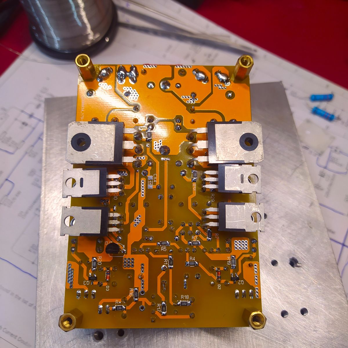

    На зарубежном форуме опубликована аудиофильская вариация на тему QUAD405.
    Стоит повторить? Привлекает недефицитность компонентов, готовые герберы и хорошие отзывы о звуке.

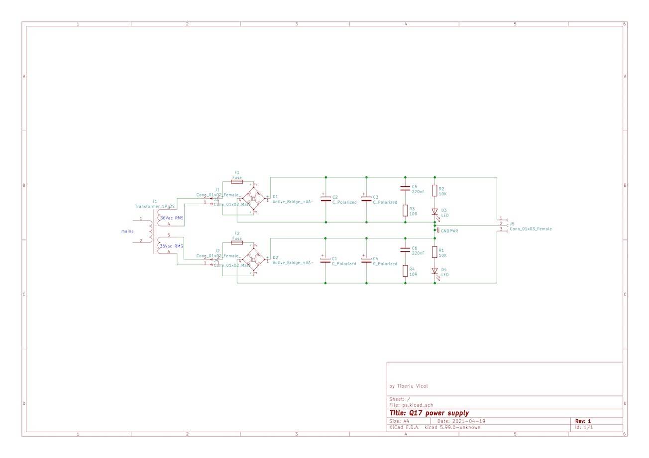

    Уделено большое внимание блоку питания усилителя.

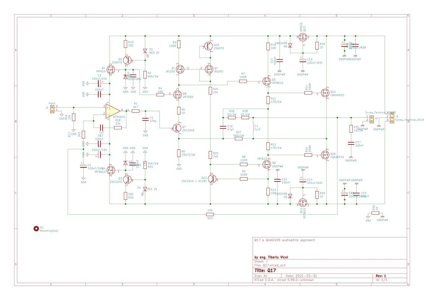

    Вот одно из моих первых наблюдений. МОП-транзисторные регуляторы звучат лучше, чем bipolar.
    Do не лучше измерять, а лучше звучать.Раздел второй начинается с кода, образованного Q7 и Q8. Этот каскад обеспечивает высокий коэффициент усиления,
    высокое выходное сопротивление и высокую пропускную способность разомкнутого контура, и может быть непросто
    не допустить его колебаний. По этой причине существует R5. Это снизит коэффициент усиления и
    повысит стабильность за счет некоторых искажений. Вместо Q7 можно использовать некоторые недорогие
    транзисторы BC8xx ,так как maxVce> 45 В является единственным ограничением. С звуковой
    точки зрения, некоторые каскады могут убить “душу музыки”, другими словами, предложить менее
    яркий звук. Дела идут намного лучше, если вы используете МОП-транзистор в качестве основного активного устройства. Это
    сохранит динамику на любом уровне.
    Каскод - Q7 и Q8 - ступени имеют высокое выходное сопротивление, поэтому питаются от
    источника постоянного тока, изготовленного Q10 и R3, примерно 4,5 мА. Q10 может быть любым
    недорогим, высоким бета-pnp bjt. Да, любой pnp, никаких ограничений.
    Ток CCS отражается на Q12 через Q9 и Q11 через R24 и R25. На самом деле сердце
    Q17 находится вокруг этого текущего зеркала CCS+. Токовое зеркало, которое может быть изготовлено с использованием транзисторов с высоким
    бета-уровнем pnp или p-канального МОП-транзистора.
    Я попробовал и то, и другое. Зеркало BJT очень точное и обеспечивает сочный звук. Для МОП-транзистора я использовал
    BS250P, и в этом случае звук-диппер с лучшим средним диапазоном. Микродинамика
    , по-видимому, тоже выше. После длительных сеансов прослушивания и некоторого выгорания я могу
    с уверенностью сказать, что останусь с mosfet-зеркалом.
    Вместо R24 и R25 вы можете использовать один резистор мощностью 1 Вт. Это было разделено надвое, чтобы
    распределить рассеянную мощность.
    Следующий этап-этап класса А. В оригинальном Quad405 для
    увеличения входного сопротивления использовался триплет Дарлингтона. Здесь один МОП-транзистор будет работать гораздо лучше, за счет
    некоторая входная емкость. Моп-транзисторы действительно создают более равномерные гармоники по сравнению с
    биполярными. Поскольку я больше забочусь о содержании гармоник, чем о THD, вот мое
    предпочтение mosfet.
    P-канал MOS Q5 является активным устройством класса А, и, по моим наблюдениям, P-канал
    IRF9610 немного более линейный, чем n-канал IRF610. Во всяком случае, в настоящее время -2021
    - у нас не так много вариантов. Боковые МОП-транзисторы Toshiba (2SJ76, 2SJ77,
    2SJ78, 2SJ79 соответственно 2SK213, 2SK214, 2SK215, 2SK216) давно
    устарели. Если вы можете их найти, используйте их. Если вы это сделаете, некоторая компенсация конденсатора
    это может понадобиться, чтобы уберечь их от любых колебаний. Q5 питается от 60 мА
    CCS, образованного Q12 и Q6. Q12 Vbe является основным эталоном в этой CCS и также может
    использоваться в качестве тепловой компенсации для заключительной стадии. Опять же, никаких ограничений для Q12.
    Может быть любое высокое бета -, низкое напряжение, npn bjt. Ток CCS может быть рассчитан по
    Q12Vbe/R13 и составит около 60 мА. Это подтолкнет работу Q5 в классе A и
    обеспечит достаточный запас энергии для управления конечной стадией самосвала. Q5 и Q6 будут рассеивать 3 Вт и должны
    быть установлены на радиаторе.
    Q12 также должен быть установлен на радиаторе, так как он будет использоваться для компенсации
    теплового потока на заключительном этапе.
    При изменении R13 на 2 Ом в качестве лучшей температурной компенсации здесь можно использовать германиевый AC181
    . Я должен упомянуть, что этот мод не привнесет “
    звук германия” в этот усилитель. Извините, любители германия !
    R9 используется в качестве базового стопора и для предотвращения любых возможных колебаний. R7 и R8 тоже являются
    стопорами ворот.
    Выбираем последнюю пару Q15 и Q16.
    Я большой поклонник боковых МОП-транзисторов производства Semelab-Semefab-Exicon-Magnatec,
    независимо от того, какая компания стоит за этим. Эта шотландская компания является одной из последних, кто производит очень
    хорошие боковые МОП-транзисторы высокой мощности. Я с гордостью использовал их во многих усилителях Квазара, и
    они звучат исключительно. Главная цель Q17-быть доступным по цене,и эти боковые части,
    как и многие другие хорошие вещи, не так дешевы. Они очень прочные и допускают высокий
    уровень “пыток” и иногда облегчают задачу, но ... есть “но”. У них
    небольшая проводимость. Вам нужно использовать двойные матрицы и несколько параллельных из них, чтобы получить
    приличную проводимость, потому что аудиофильские динамики используют
    сложные кроссоверы, которые любят большой ток, на самых неожиданных частотах.
    Fairchild, ныне работающая на полупроводниках, была великой компанией, и одним из ее наследий являются
    FQA46N15 и FQA36P15. Если вы думаете, что это пары P/N, вы ошибаетесь. В
    реальном мире нет такого идеального соответствия P/N, но мы можем выбрать самые закрытые.
    Они продаются как: “Фирменная планарная полоса Fairchild Semiconductor и
    технология DMOS”., с небольшим замечанием, что они также могут подходить для “
    аудиоусилителя”.

    Усилитель
    Блок питания
    Ссылка на гитхаб где можно скачать герберы для заказа печаных плат https://github.com/tvicol/Q17-a-QUAD...phile-approach
    Во вложении ниже пдфка с описанием конструкции на английском (можно спокойно перевести через переводчик документов гугла или яндекса).

    По умолчанию Re: Аудиофильский QUAD405 (Q17) на МОП транзисторах

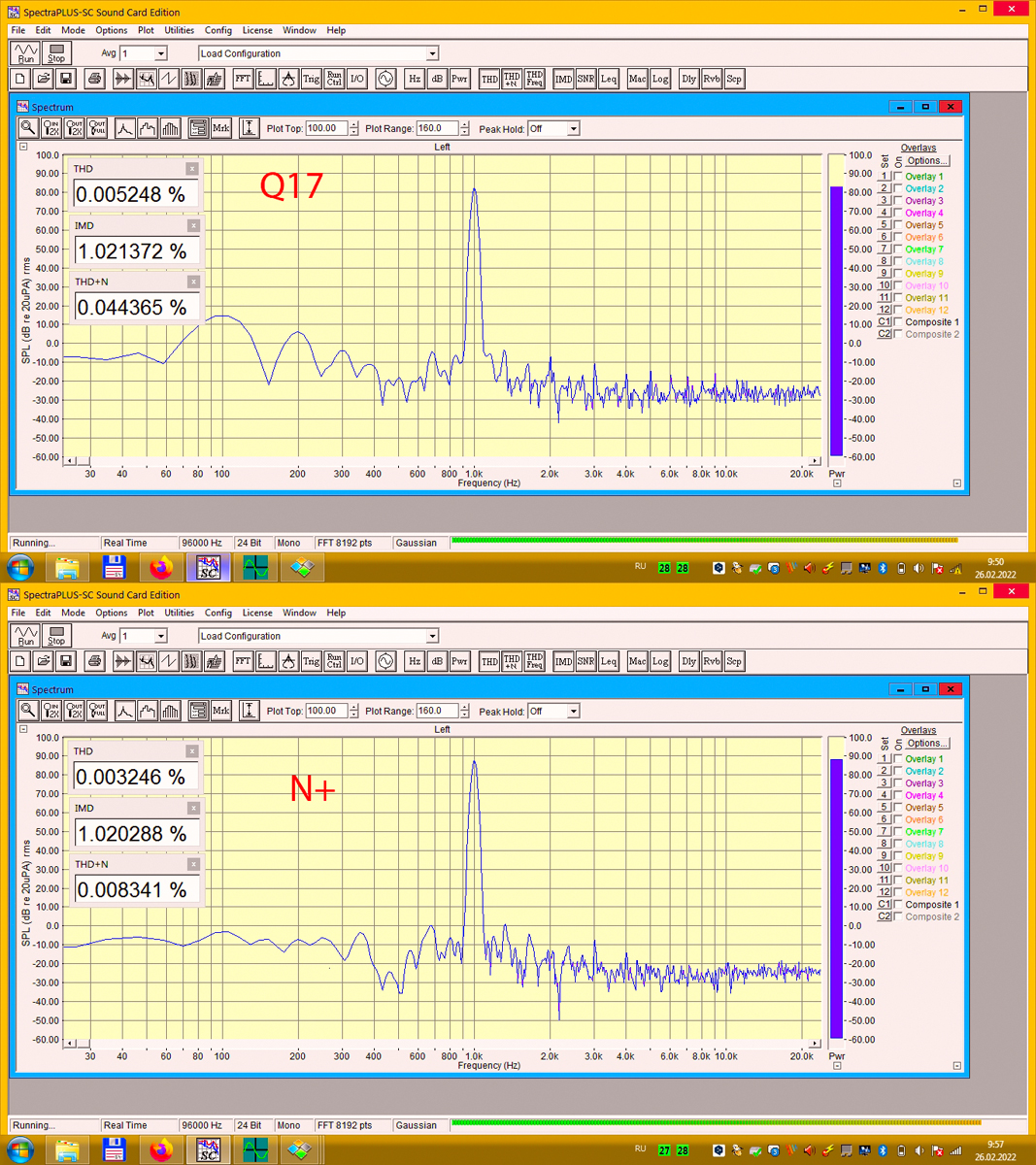

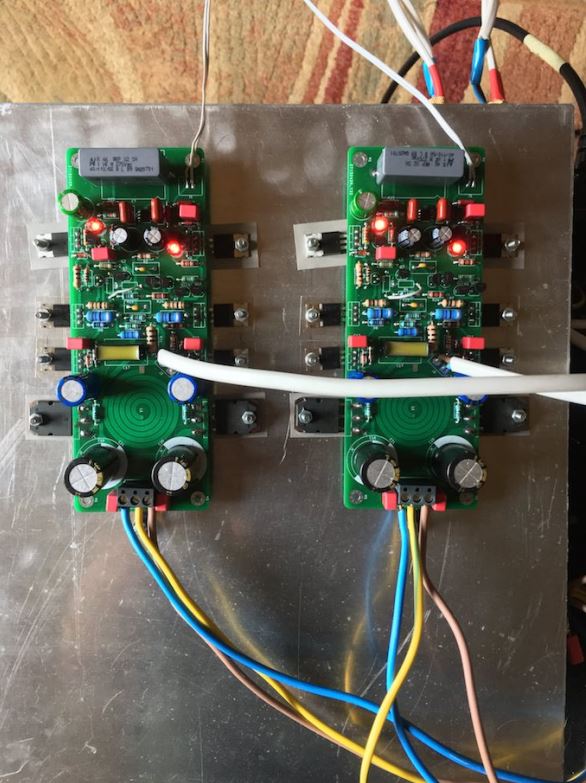

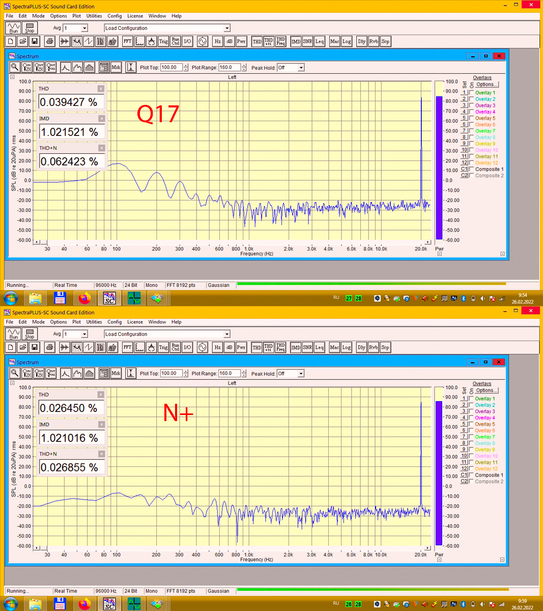

    Повторил на своих платах. Заработала только третья версия . Но искажения слишком высокие, пытаюсь настроить мост, пока безуспешно. На смену конденсатора и ввода сердечника не реагирует.
    Новичок Аватар для Zvuk.
    03.09.2021
    это не Квод и ВК аля Никитин требует ТП от 600мА. . собирают Г., а потом "не играет ваш Квод, Ланзар в Мистери и то лучше"

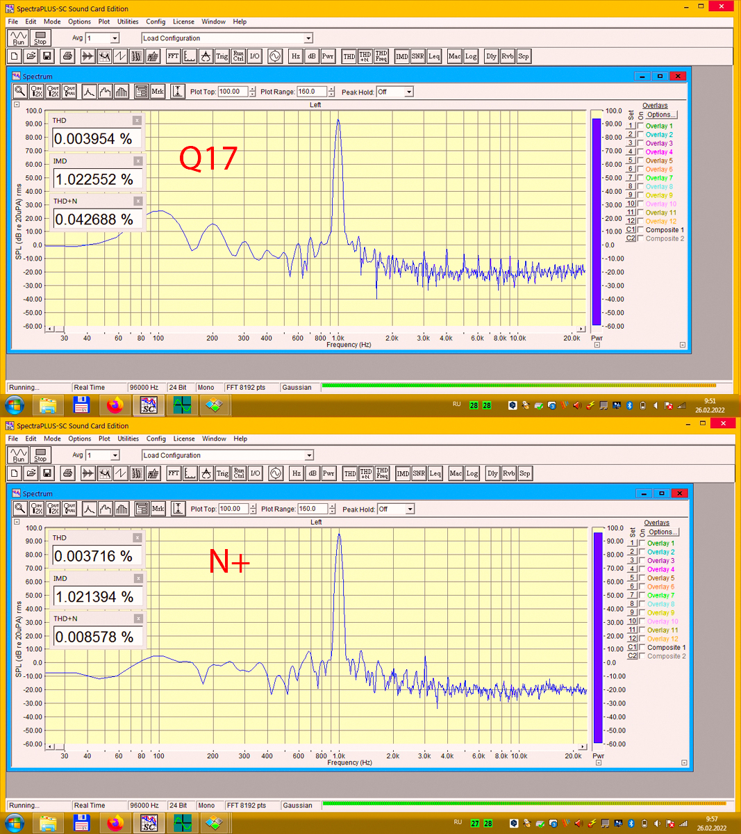

    Настроил. Замерил.Нажмите на изображение для увеличения.
    03.09.2021
    в оффтоп не дописал, не просто 8В между затворами, а 4В на З.И., где перекос в плечах решает (это не Квод, здесь МОСТ не работает)
    Между затворами у меня 6.36В. Хорош бред нести. Все работает.
