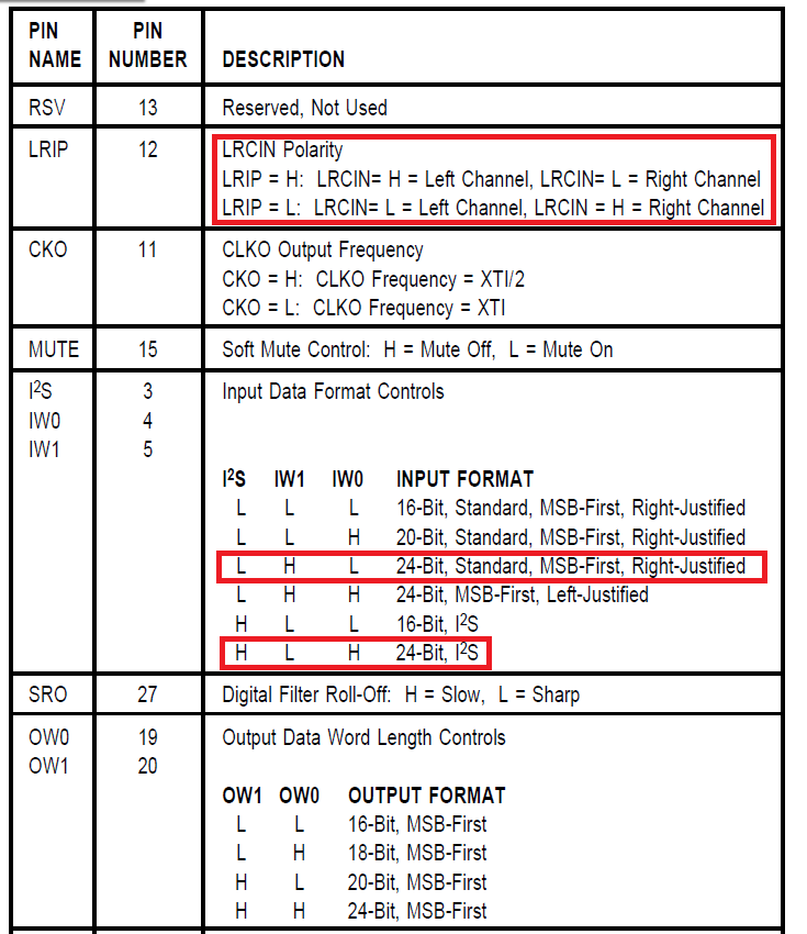

    1. Про то, что пин №21 "х4" не действует для MCLK=384...768Fs я писал немного раньше. Действует только для MCLK=128...192Fs.
    В даташите удалось-таки найти упоминание про это.
    2. Согласно даташита в режиме RJ24 по входу микросхемы, на её пин №12 "LRIP" следует подать 1. Но на деле при этом каналы L и R будут перепутаны местами. Если на пин №12 подать 0, то всё будет как положено.
    Для правильной работы микросхемы в режиме I2S по её входу, на пин №12 тоже нужно подать 0.
    Это у меня только так или ещё у кого-то?

    ---------- Сообщение добавлено 16:06 ---------- Предыдущее сообщение было 16:03 ----------
    Раньше использовал только режим I2S, поэтому с этим косяком не сталкивался. А тут попробовал и обалдел.

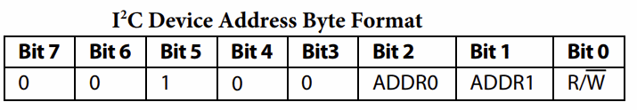

    "Фокусы даташита", говорите?
    А как вам такой фокус?
    Кто в курсе - поймет.
    Я пол часа убил, не понимая чего оноу меня неработает, пока не заметил и не проникся всей глубиной мыслей разработчиков...

    Такого ещё не встречалось. Младший разряд левее старшего.

    Ну байты то ладно, но расположить A0 слева от A1 в адресе I2C...
