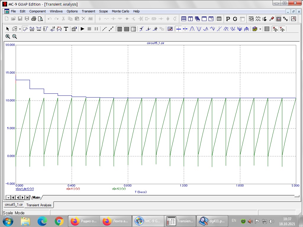

  12. #32
    14.01.2020
    Подмосковье
    795
    По умолчанию Re: Получить ипульс длиной в пол периода из коротких импульсов.
    И кстати , тот вариант , что тут был - с пилообразным напряжением - тоже кстати можно "докрутить" и довести до ума ...
    Мне видится такой вариант: Пила, сбрасывается следующим импульсом, при этом напряжение помещается в Устройство Выборки-Хранения , которое управляет частотой генератора. Макс. напряжение пилы взять 10...30В шоб поточнЕе было.
    Нарисовал пилу и "детектор" получилось так:
    circuit5_1.cir
    На входе нижний полевик, достаточно мощный, открывается по импульсу, разряжая накопительный конденсатор пилы С1 до нуля. Верхний, источник постоянного тока, которым линейно заряжается С1. Далее буфер с единичным усилением на Х4, на его выходе конденсатор С4. Конденсатор нужен поскольку при коммутации, отключении/подключении увх все скачет. Дальше собственно микросхему с ключами, в ней два нормально замкнутых и два разомкнутых. Используется только пара. Конденсатор С3 всегда подключен к выходу буфера, но в момент, когда приходит импульс он отключается, в итоге запоминая последнее значение напряжения пилы, в этот же момент к С3 подключается С2 в который перетекает заряд. По спаду импульса на С2 остается запомненное напряжение, а С3 идет заряжаться новым. Думаю, между ними нужен еще один буфер. Сейчас в качестве буфера стоит lm318, но мне не нравятся импульсы регулирования у нее на выходе в момент коммутации конденсатора. На графике это отрицательные выбросы зеленой линии.
    Последний раз редактировалось Alto; 18.10.2021 в 19:33.

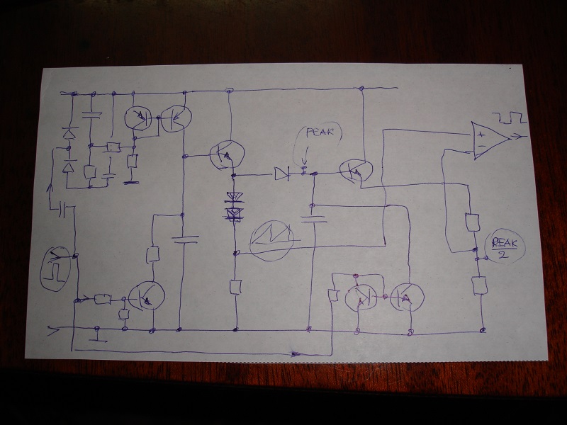

  20. #40
    24.03.2006
    Пятигорск
    3,023
    Цитата Сообщение от Wladimir_TS Посмотреть сообщение
    Чуть подробнее, можно на словах.
    Пока не очень понятно, особенно как реализуется линейная зависимость параметра от частоты ? (относительная). Потом как обычный частотомер с зарядом конденсатора теми-же короткими импульсами нелинеен. По крайней мера в реализации на макете.
    Это понятно - тут классически - причем достаточно 1 транзистора и заряда от относительно высоковольтного источника через резистор большого сопротивления.
    Как этот ускоритель будет выглядеть - тут линейной зависимости как раз особо и не нужно. Лишь-бы амплитуда пилы не падала фатально.
    Я тоже пока такой продумываю, правдв пока с УВХ на 1100СК2
    Ну я бы попробовал примерно как-то так ...
    Ускорение заряда с частотой - можно применить самый примитивный способ , с выпрямителем на двух диодах и достаточно малым кондёром на входе - тогда напряжение будет расти с частотой , а с ним и ток токового зеркала , через которое заряжается кондёр . Начальный же ток - для самых низких частот - будет определяться резистором на землю , это понятно . Вместо УВХ - тут можно применить пиковый детектор , с той только разницей , что разряжать его кондёр надо не просто через резик , а через источник тока , включаемый только на время входного импульса - тогда между импульсами напряжение кондёра будет стабильно , и в то же время скорость его реакции будет пропорциональна частоте , чтобы он слишком не "тормозил" при изменении частоты . Ну а дальше - просто компаратор , и всё .
