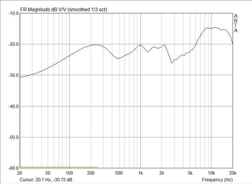

    Изначально не понравилось воспроизведение рока. Решил этот момент поправить.

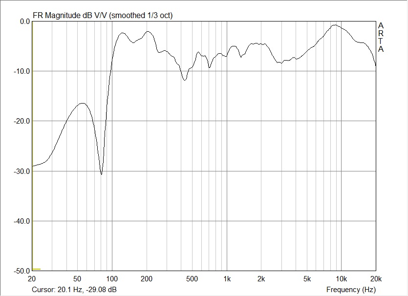

    Измерения проводились микрофоном WM61: не калиброванный, вследствие чего на графиках «задран» относительно реального на 1-5дБ диапазон 8-12кГц с центром на 10кГц.

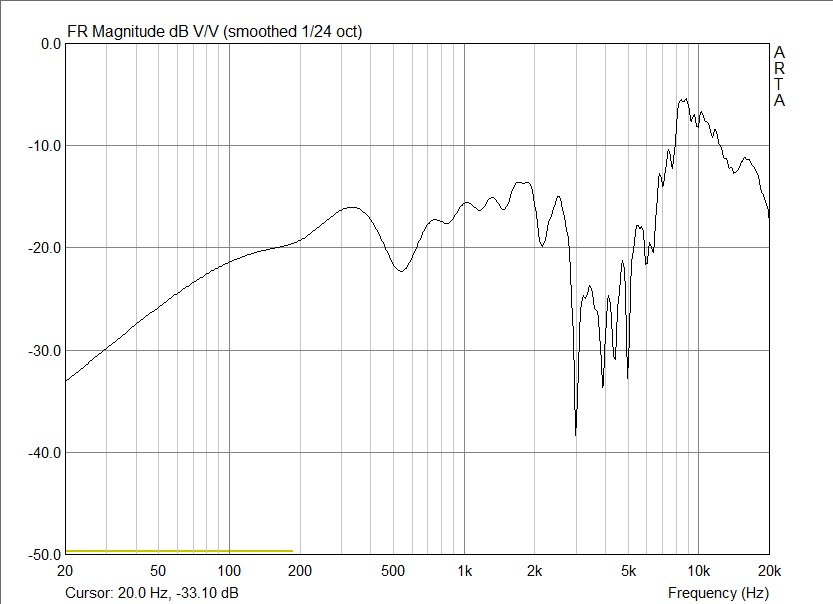

    Снял АЧХ с расстояния 1м: видим огромный провал на 2,5-7кГц, который не возможно исправить переполюсовкой ВЧ динамика, т.к. разность фаз НЧ и ВЧ динамиков составляет около 180°.
Название:	АЧХ АСпас_1м_ВЧбезПереполюс.jpg
ID:	406384 Нажмите на изображение для увеличения.
Название:	Фаза ВЧ_НЧ.jpg

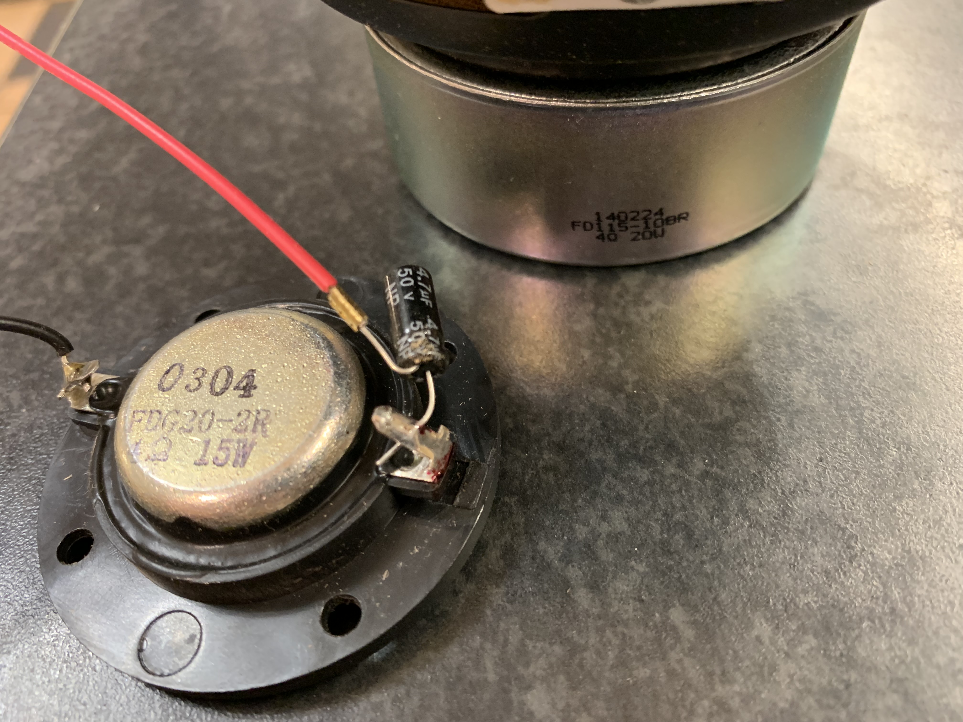

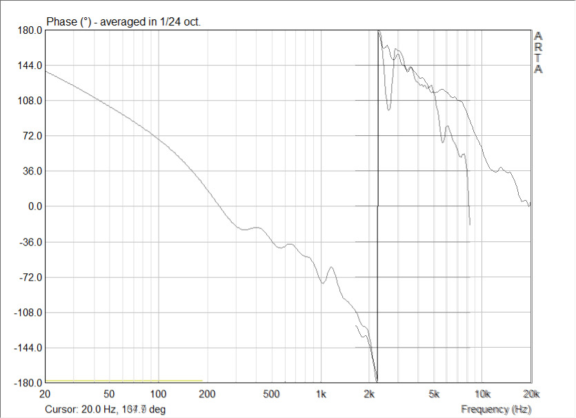

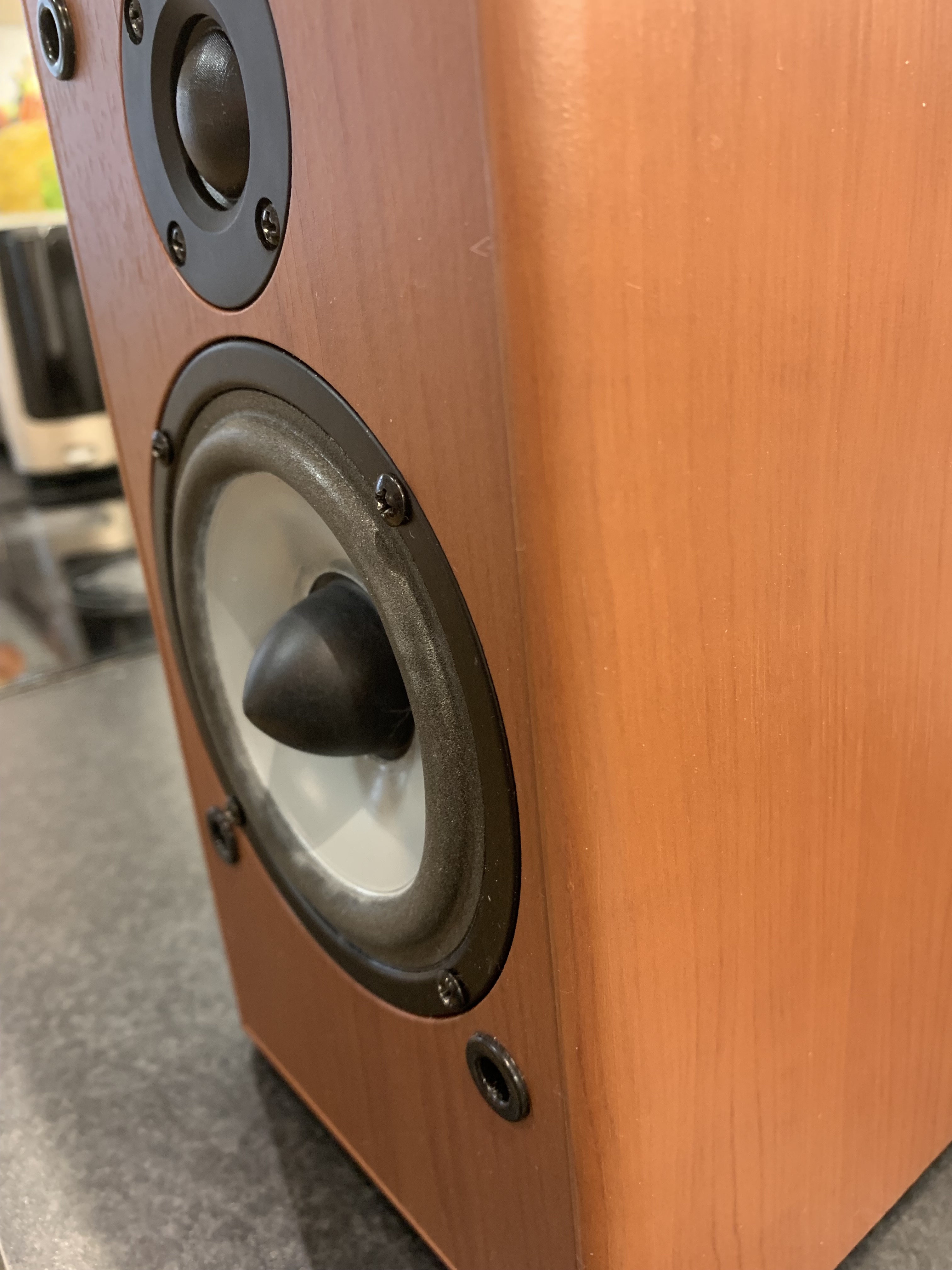

    В родном фильтре бОльший динамик трудится широкополосником, ВЧ динамик подключен синфазно через неполярный электролит номиналом 4,7мкФ.

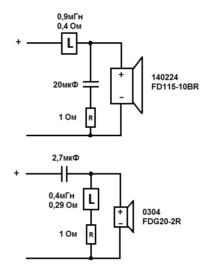

    Решил применить фильтры 2п для НЧ и ВЧ динамиков:
ID:	406387 Нажмите на изображение для увеличения.
Название:	Схема кроссовера.jpg
    АЧХ АС 1м в дальнем и ближнем поле
ID:	406389 Нажмите на изображение для увеличения.

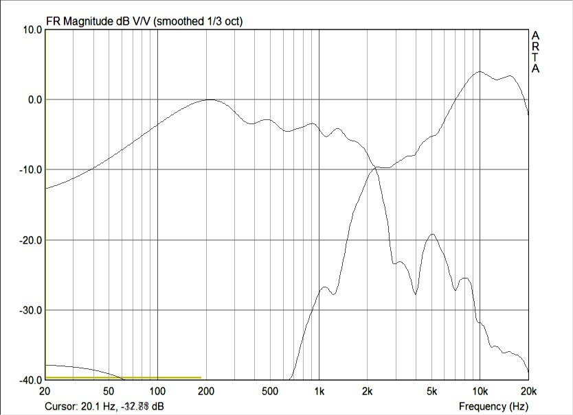

    АЧХ и Фазы динамиков
ID:	406392 Нажмите на изображение для увеличения.
Название:	Фаза ВЧ_НЧ_2п.jpg
    На слух звучание значительно очистилось от грязи, но максимальная громкость стала меньше раза в 2, но ее хватает.
    Прежнее звучание было грязно-яркое, неравномерное, жанровое в плане музыкальных стилей. Стереопанорамма и раньше было хорошей, после переделки улучшилась объемность звуковой картинки.
    Нужно понимать, что ждать неокрашенного звучания от данных колоночек совершенно не стоит. Не та весовая категория.
    Провал 2,5 – 7кГц полностью устранить не удалось и, по моему мнению, с данными динамиками это не удастся по следующим причинам:
    1. АЧХ НЧ динамика после 2,5кГц резко «обрушивается» вниз и дальше идут резонансы и спады, которые нужно давить.
    2. Фазу НЧ динамика после 2,5кГц реально «колбасит» и сводиться она с фазой ВЧ динамика случайным образом.
    3. АЧХ ВЧ динамика, что с фильтром 1п, что с фильтром 2п на участке от 3кГц до 10кГц – идентична, и фильтрацией ее «не поднять» в этом месте.

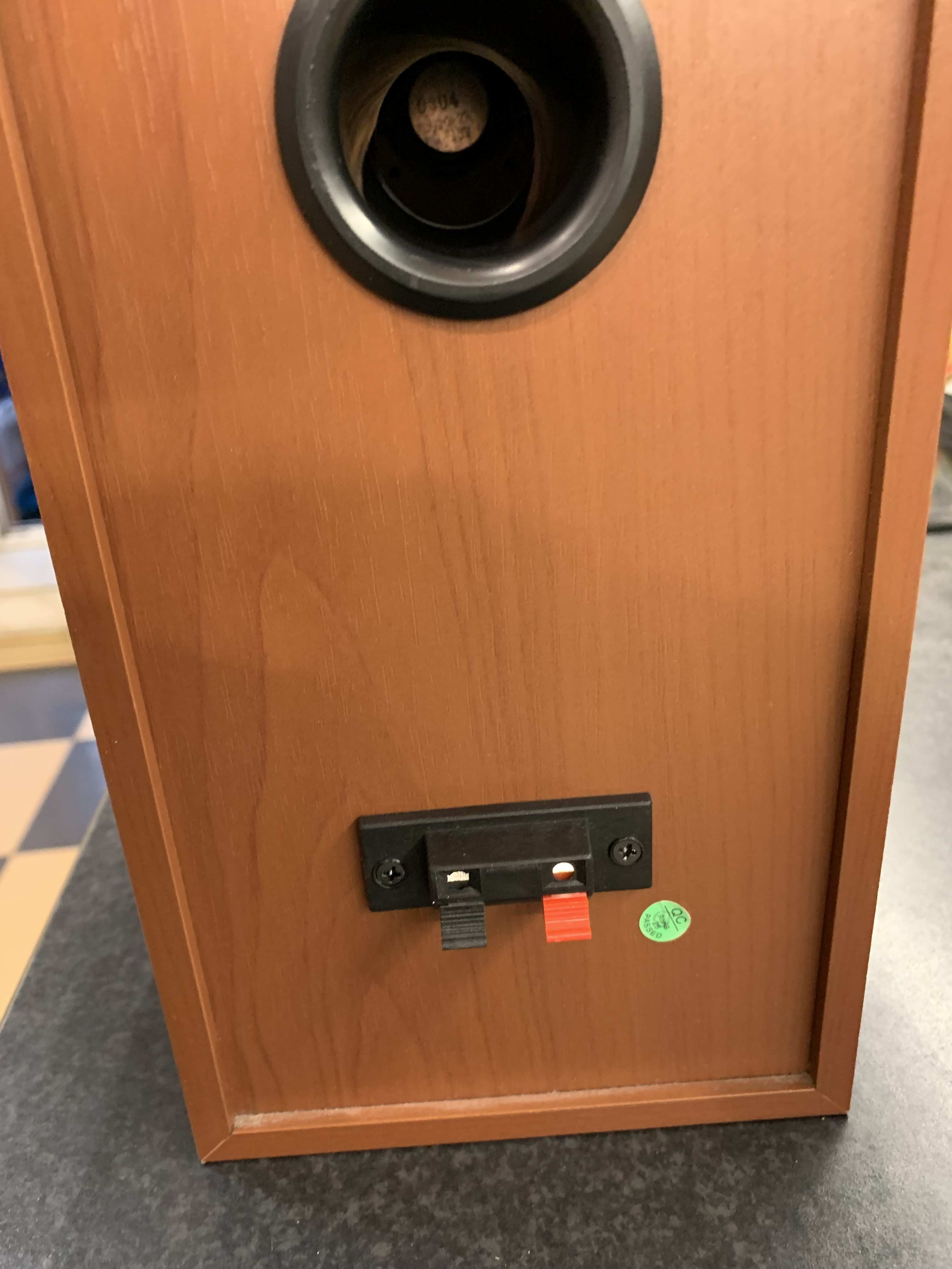

    На корпусах АС:
    1. Поставил пружинные терминалы на обеих корпусах колоночек для подключения пассивной АС вместо миниджека. Выводы изнутри загерметизировал клеем Момент.
    2. Уменьшил с помощью 2-х слоев термоусадки надетых на кнопку 3D щель между самой кнопкой 3D и передней панелью активной колонки, т.к. через нее конкретно «сифонило».
    3. Можно посадить на пластилин-герметик черную панель на задней стенке активной колонки.
Название:	Клеммы АСактив.jpg
ID:	406398 Нажмите на изображение для увеличения.
Название:	Клеммы АСпас.jpg

    Фазик удлинил картонной гильзой 5см во внутрь корпуса.

    Завершающий штрих - установка пули вместо колпака.
    Модернизация подошла к логическому завершению.

    1. Применение фильтров 2П для НЧ и ВЧ динамиков, был фильтр 1П только у ВЧ динамика.

    3. ФИ удлинен на 5см.

    5. Диффузор пропитан хитиновым составом производства "Диффузор".
    6. Медную шайбу приклеил на керн, она удачно подошла по размерам.
    7. Сопутствующие "улучшения" в виде введения CRC фильтра в БП, замены электролитических конденсаторов, кнопку 3Д переделал на включение директ входа.
    Первоначальная АЧХ АС (рок было слушать совершенно не возможно), измерено до прихода первых отражений, поэтому ниже 500Гц ничего нет, как было ниже 500Гц можно увидеть на следующем графике внизу, где только фильтр 2П:
    АЧХ АС после доработки №1 и доработки №2:
Название:	АЧХ_АСпас_ Колпак_безОтрицСопр_Пуля_сОрицСопр.jpg
    На графике четко виден результат от удлинения ФИ и применения усилителя с отрицательным выходным сопротивлением:
    - ушел гадостный на слух подъем в районе 150-200Гц;
    - появился нужный подъем на мидбасе;
    - подрезан низ.
    Результат от пропитки диффузора и замены колпака на пулю:
    - одни кривулины поменялись на другие кривулины;
    - на слух - вроде все нормально, но оно и раньше было нормально, просто стал другим звук на середине, неприятия - не возникает.
    Понятно, что можно было бы ничего и не делать с диффузором, но просто захотелось посмотреть и услышать пропитку и пулю.
