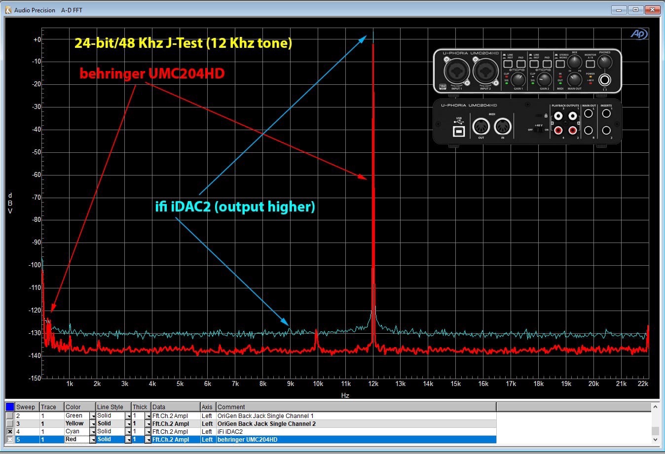

    По умолчанию Re: DSP процессор
ID:	406507 А что с бехрой не так? Меня вполне устраивает.

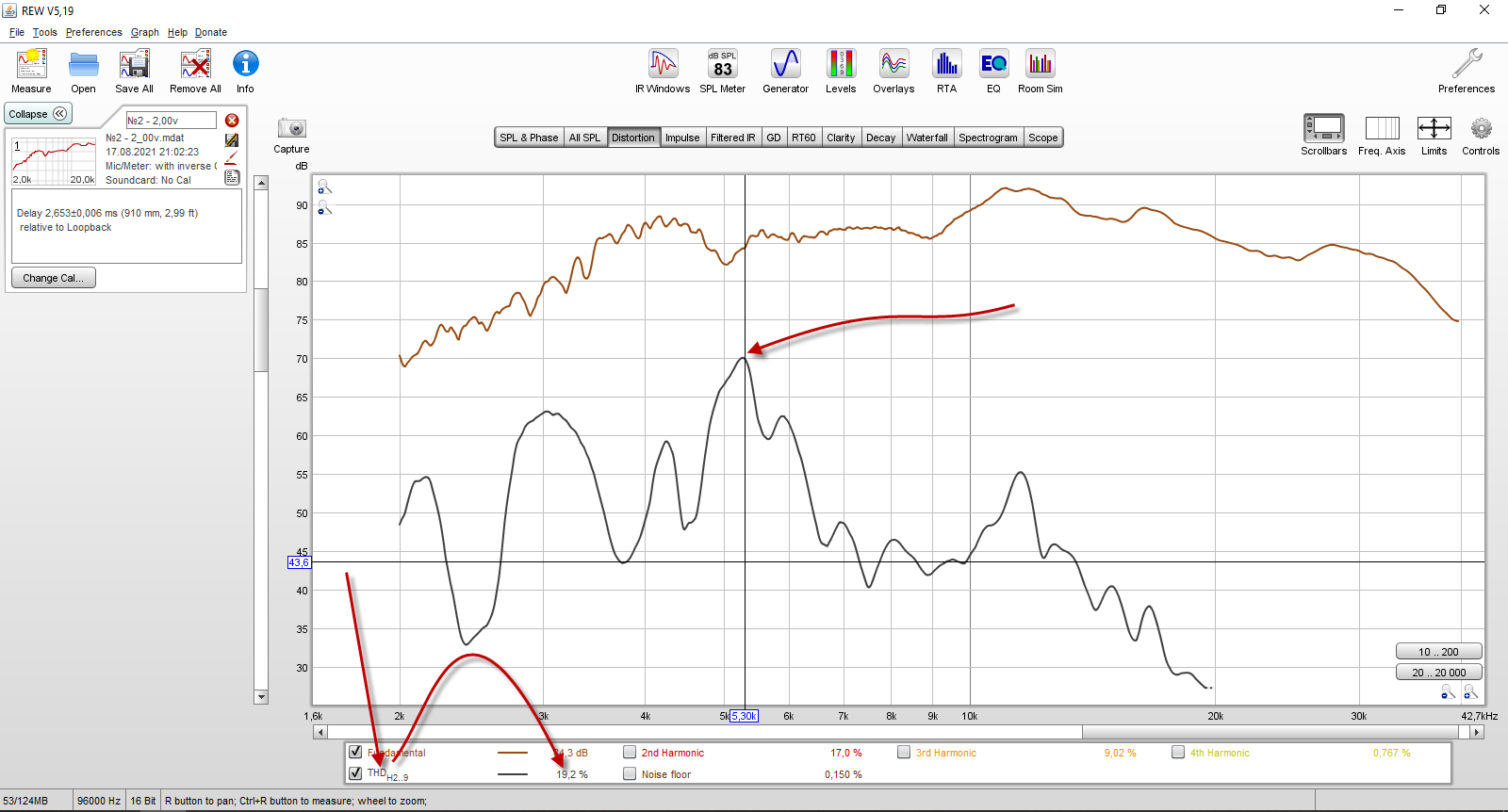

    Макс, для измерений нет ни какой разницы. И THD тут непричём.
    Если задача есть измерять THD то это важно. Это нужно для того чтоб оценить динамик и где у него начинается рост искажений - чтоб выбрать правильно точки раздела ну или просто забраковать динамик ещё до разработки фильтров.
    Два человека отписывались с полученными искажениями неприемлимых значений.
    Макс, у тебя 12кгц основной тон и не видно даже второй гармоники.
    Перемерь на 1кгц.
