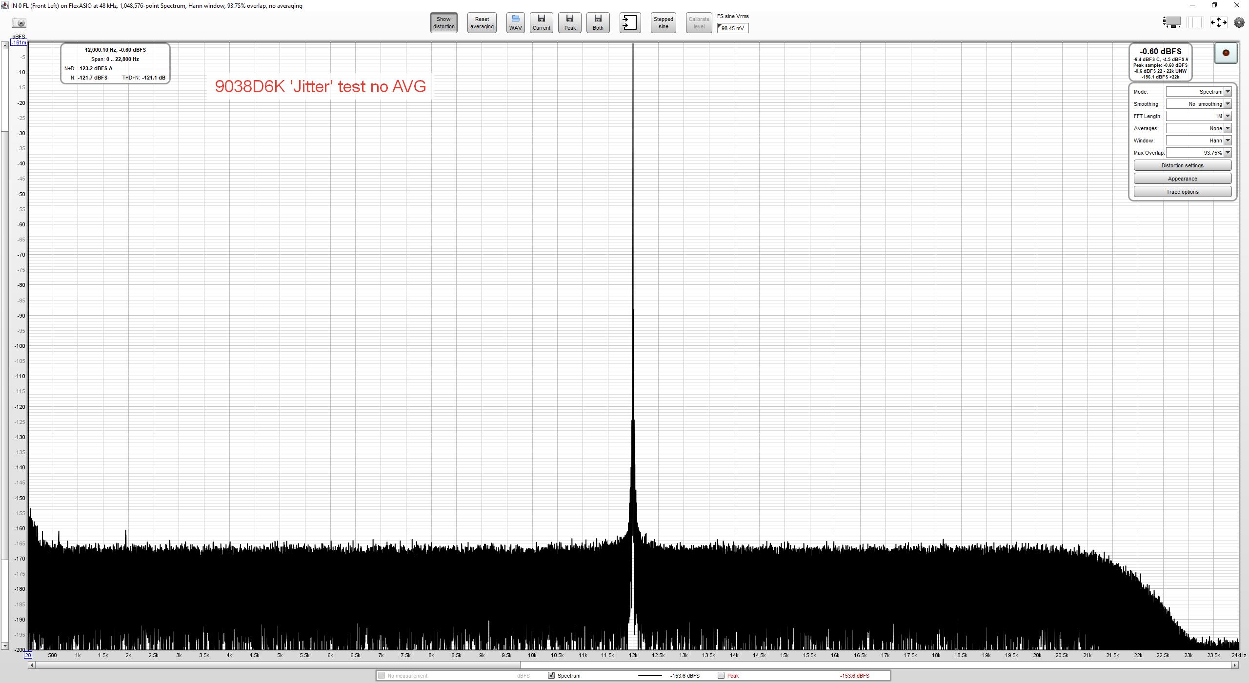

    трудно сказать точно, месяц-два, мне ещё переезжать придётся в другой таун в начале сентября. Я проверяю и пытаюсь улучшать всё что могу. На днях, например дополировал джиттер до вот такого вида:
    Не пойму, по какому параметру джиттер определяется?

    по уровню боковых частот(side band).

    Понятие "боковых" мне кажется больше относится к гетеродинному преобразованию (левая и правая боковые). В данном случае уместнее говорить о побочных спектральных составляющих (ПСС). Но их влияние на джиттер, в прямом понимании, сомнительно, чаще всего интегральный вклад шумов при отстройке от несущей несколько больше уровня ПСС, при более менее грамотном проектировании. В звукотехнике более привычно оперировать понятиями N + D (noise + distorsion). Если при вычислении N захватить более близкие окрестности от несущей, то скорее N мало чем будет отличаться от N + D, даже при видимых составлящих на уровне -120..-140дБ. Не знаю, можно ли в вышеприведенной программе регулировать области для вычисления мощностей сигнала и шума, чтобы показать разницу.
    Ни в коем случае не придераюсь к словам, не понятна взаимосвясь картинки и джиттера.
    Это для обычного синусоидальнго сигнала, а в данном случае, насколько я вижу, Иван использовал не синус, а специльно сгенерированный сигнал, который так и называется - Jitter Test, имени Джулиана Данна.

    увы, это просто синус. Могу попробовать специальный сигнал, но и на синусе видно артефакты джиттера, правда они там, судя по бумаге кого-то древнего из АР, пересчитывается в какие-то жалкие доли пС.
    По ширине спектра не видно модуляции, а гармоники выше ширины полосы АЦП, их роль не важна.
    На синусе и предлагаю остановиться. Добавлю еще одно важное замечание. Джиттер - это временной (фазовый) параметр, а на спектре мы видим суммарный шум фазовый + амплитудный. Поэтому, без разделения на составляющие, не совсем правильно выводы на основе одного спектра. Можно привести пример обычной амплитудной модуляции, которая как известно, не влияет на фазовую. Забегая вперед, осмелюсь предположить, что "уши растут" из общеизвестной формулы зависимости SNR от джиттера и номинала входной частоты. Но в данном случае эта формула не совсем верна, потому как она основывается на заведомо бОльшей фазовой составляющей в оцифрованном сигнале, что характерно для конвейерных АЦП и больших входных частотах, но не применимо для звуковых частот. Наверняка многие замечали, что зависимость SNR от джиттера имеет горизонтальный участок при малых входных частотах.
    жалкие доли пС.
    Это не так уж и мало, иногда приходится работать с долями фс.

    Alex упомянул того человека с АР, что написал аппнот по замеру джиттера. Я вижу 2 проблемы в этом методе:
    а) АЦП неидеален и добавит свои сайдбенды в картину. У Cosmos ADC с этим ещё туда-сюда(хотя там NDK за полдоллара), а вот АРх555b ниже 155дб уже просто не покажет, собсно Амир пишет "textbook clear" уже про -140дб уровень сайдбендов. AP SYS2*** просто вообще ни на что в этом плане неспособна.
    b) АЦП и ЦАП не синхронны, хотя и оба работают в 48к, очень медленно(специально не мерил, но секунд 10-20), сайдбенды плывут по амплитуде и, по идее, показания джиттера надо мерить на минимумах, а не усредняя биения Fs цапа с Fs ацп.
    Вообще говоря, джиттер, это наверное последнее что имеет смысл мерить, сразу после THD+N <-120db. В АР есть джиттер тесты SPDIF линии, там настолько гигантские сеттинги джитера, что-то ажно в uS, другими словами, нынешние значения просто потеряли всякую актуальность и ни на что не влияют.
    PS: Только что попробовал принять с АР спдифа 12кГц в 48/24, принял на СМ6631А, вывел на юсби тот же цап, что и картинка выше. Никакой разницы со сгенеренным в REW нет, только если джиттер в АР задрать выше 80нс, начинается хаос с симедии т.е. синхра явно срывалась.

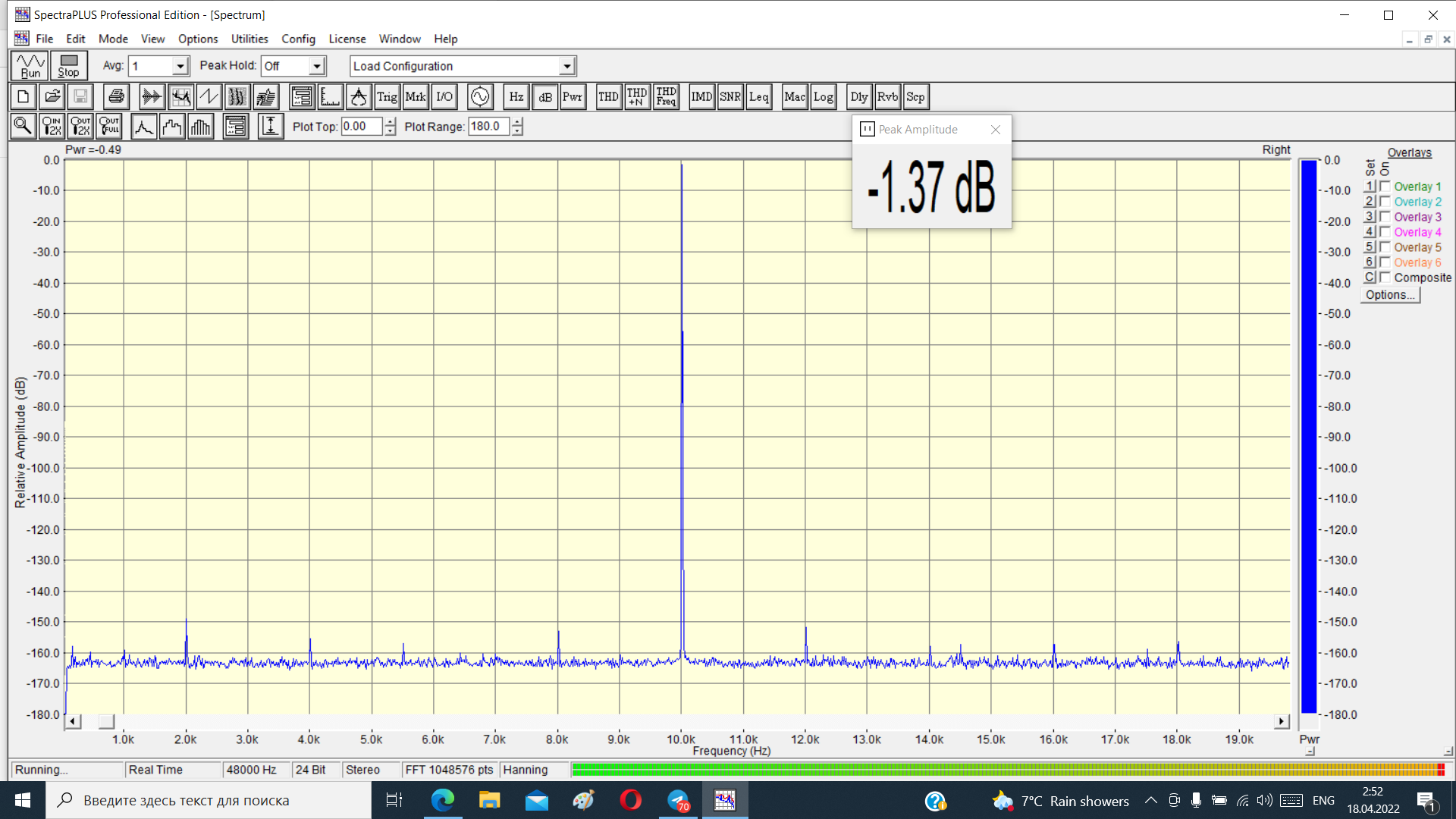

    Какой уровень боковых частот на картинке?

    -150дб, может чуть выше 2к торчит. Спектраплас неотлючаемо усредняет ФФТ, не люблю я его, за то что никогда не похож на любой другой результат.
