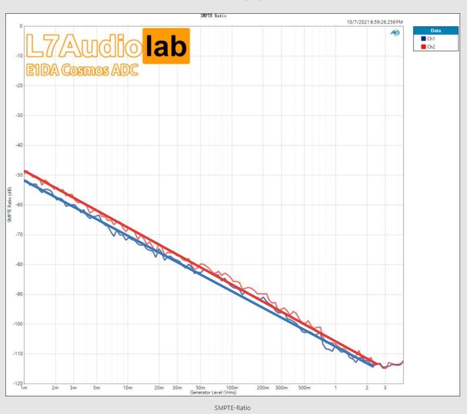

    У L7 тест сделан так, что хамп там на уровне "угадывается". А без спектров от амплитуд и или показа по гармоникам как у меня, там "боинг припарковать можно"
    провел я прямые, согласен, совсем слегка можно выявить отклонение от линии.Нажмите на изображение для увеличения.

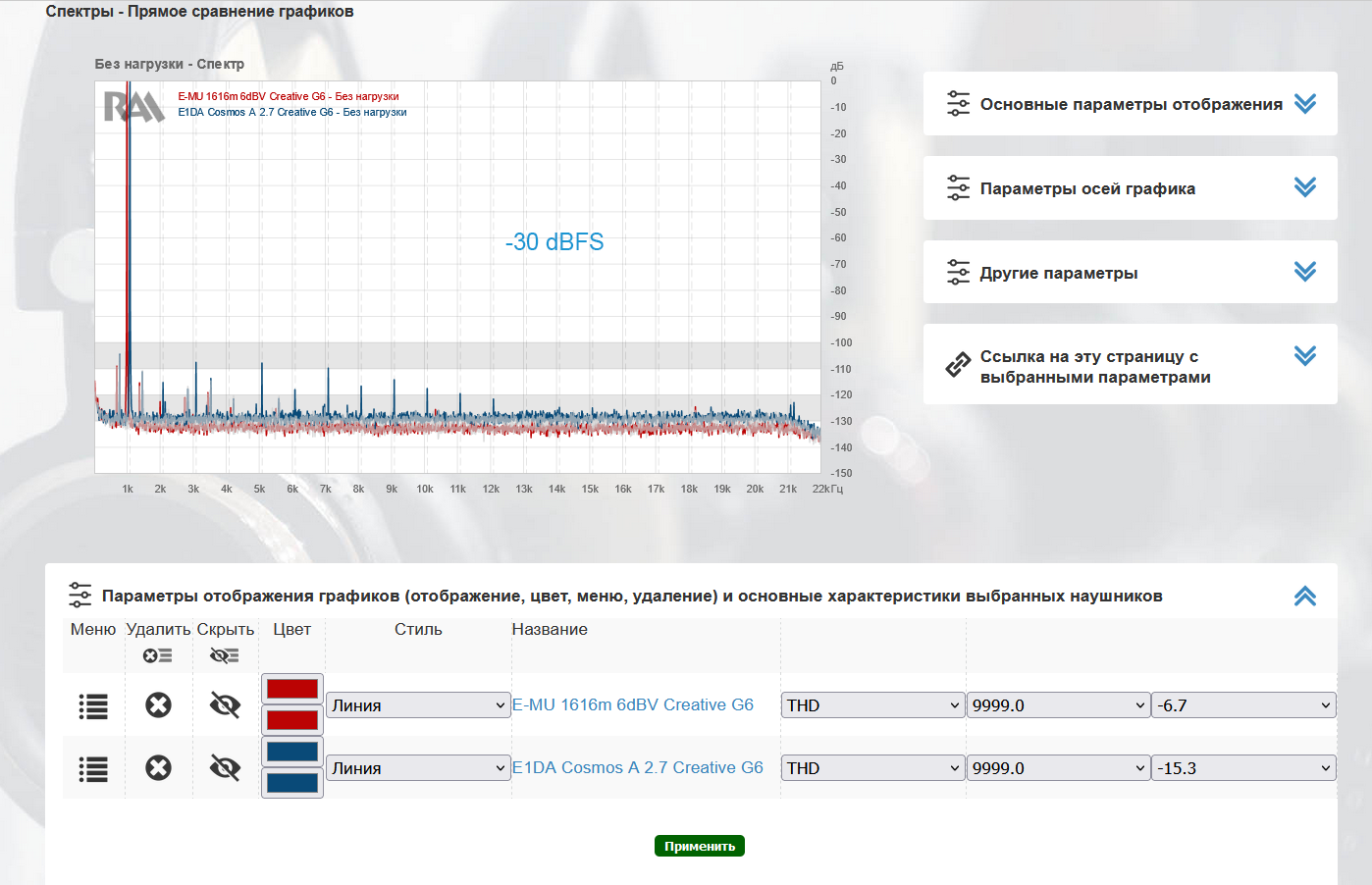

    IVX, Так смотрится уровень -30 dBFS, причем спектры не со слишком длинного сигнала, окно на 65 к + наложение еще одного 65к со сдвигом на первое на 35к. (по сути аналогично 90k, шумовая полка чуть усредняется).
    http://reference-audio-analyzer.pro/...&tit_channel=1

    К сожалению на графиках THD+N vs Level, IMD+N vs Level такое банально не видно. Я сейчас пробую с вариантом отображения THD vs Level по всем гармоникам, мне кажется, это неплохой и наглядный вариант.
