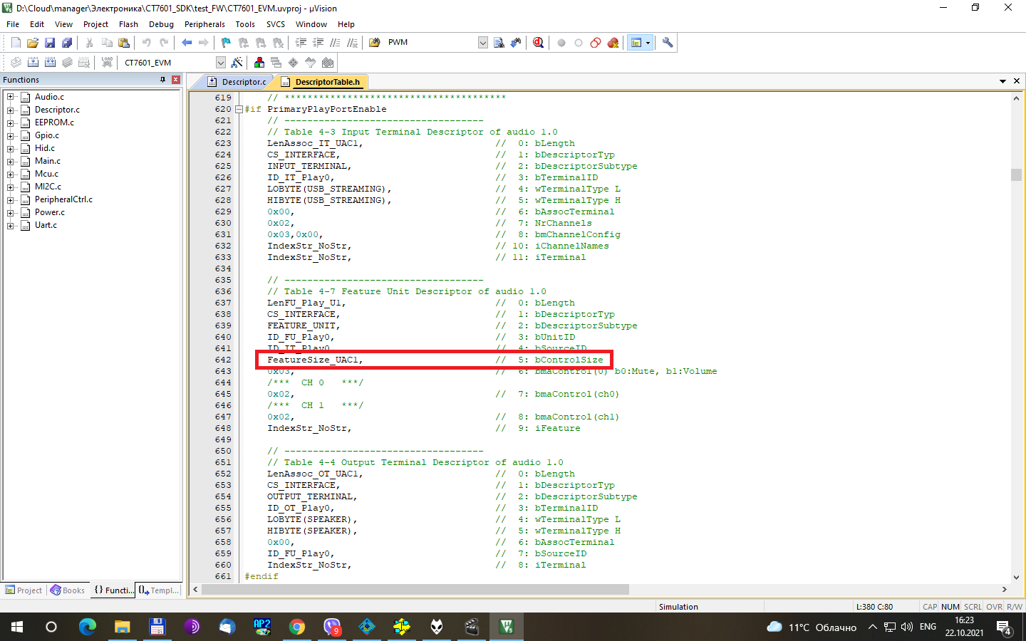

    кажется нашел где косяк
    но вот что там должно быть пока не найду
    еще есть строка 4183, вобщем тут надо серьёзно курить исходники, всё очень запутанно

    только не в уак1, а уак2, я нашёл всё, разбираюсь.

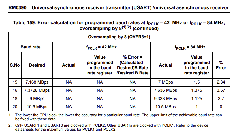

    настчет скоростей по UART, вполне возможно его и используют
    как пример настройка STM32F446 на 10MBps
    это при 84 МГц тактовой ядра, на максиммуме при 180 МГц соответственно в теории можно и в 2 раза быстрее.
    Неизвестно какие в изоляторе процы, но я не удивлюсь что манипулируя делителями можно догнать и до 480 мбит. И еще больше не удивлюсь, что сам порт USB HOST настраиватеся на hispeed, а вот передача данных через транс гораздо меньше.

    Audio Control Feature Unit Descriptor поправил, ошибки нет.
    изолятор как себя ведет?
    это место?

    это место, там пропущен байт сайза=0х04. Изолятор работает, но так же как и с цапом, то есть переключил Fs - всё повисло, перетыкаю юсби, но за 32 доллара, знаете-ли, это Ок USB High-Speed ISOLATOR.

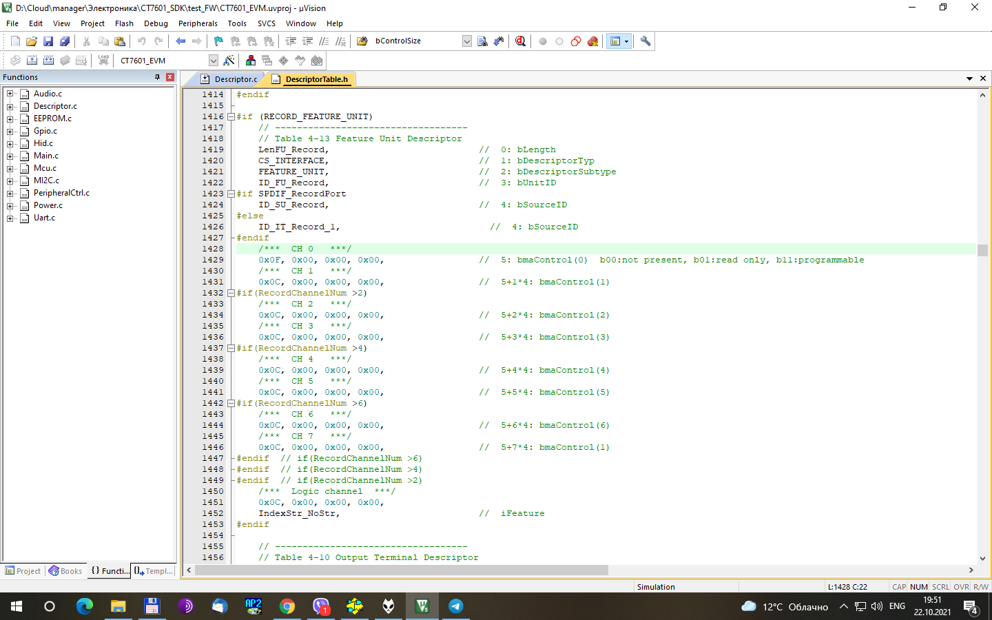

    tSamFreq[1]: 0x080582 (525698 Hz)
    tSamFreq[2]: 0x080103 (524547 Hz)
    tSamFreq[3]: 0x000125 (293 Hz)
    tSamFreq[4]: 0x000000 (0 Hz)
    tSamFreq[5]: 0x040900 (264448 Hz)
    вот это очень странно, тут без доков USB не обойтись, на STM всё верно показывает
    tSamFreq[1] : 0x0AC44 (44100 Hz)
    tSamFreq[2] : 0x0BB80 (48000 Hz)
    про эту штуку я где то находил, там костыль в том, что когда 6 значное число, то размер меняется, как кодируется не помню, пошарюсь по сохраненным докам, думаю дело в этом
    Поэтому нужно сырой бинарный дескриптор скормить тому сайту что я выше давал, он всё корректно расшифровывает.
    (то что stm в исходниках содержит тоже можно скормить сайту, тоже нормально расшифрует)
    0x15, 0x00, // Logical Minimum (0)
    если надо передать длину коротким число, 1 байт
    а вот подлиннее, 4 байта макс
    0x27, 0xff,0xff,0x00,0x00, // Logical Maximum (65 534)
