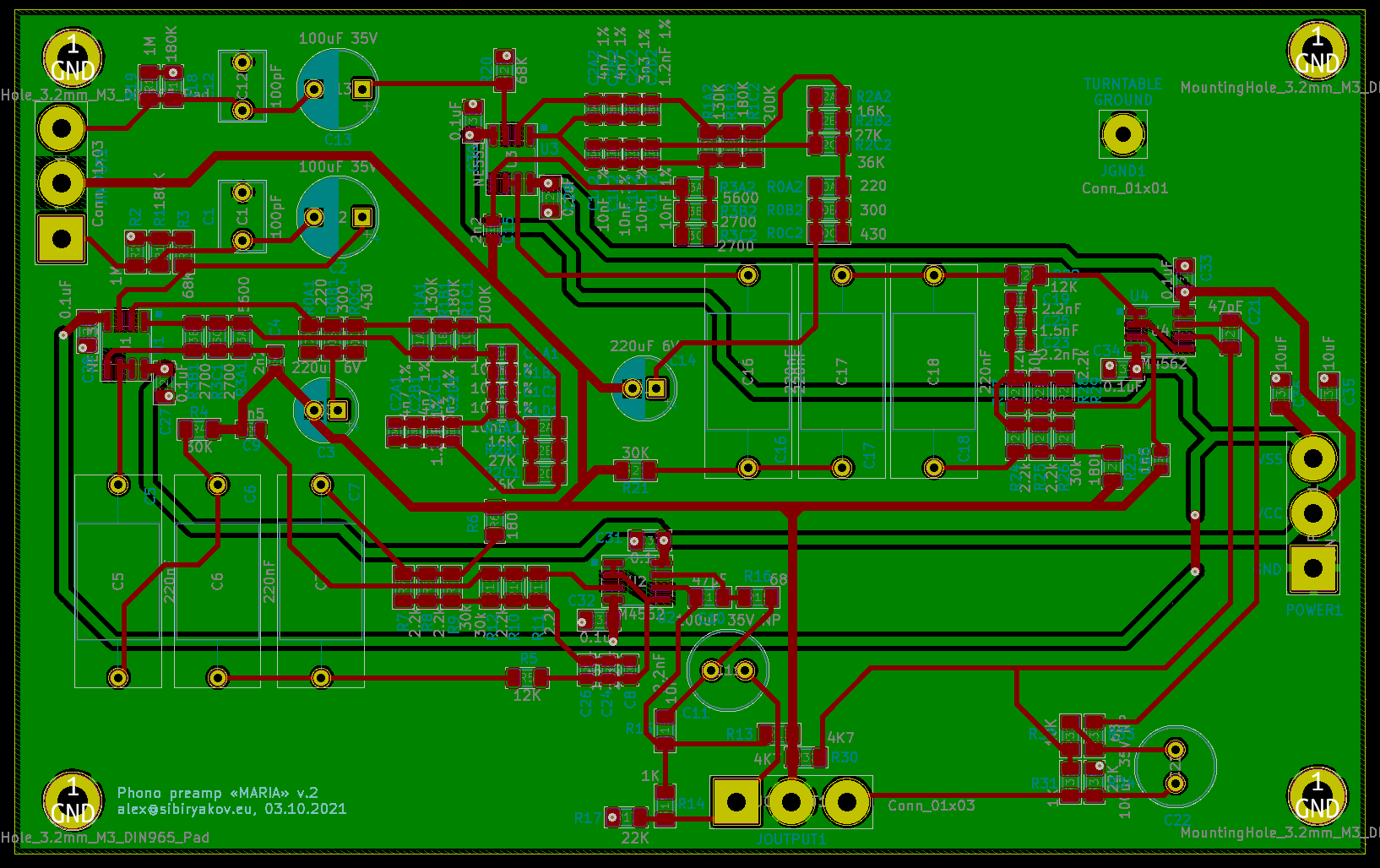

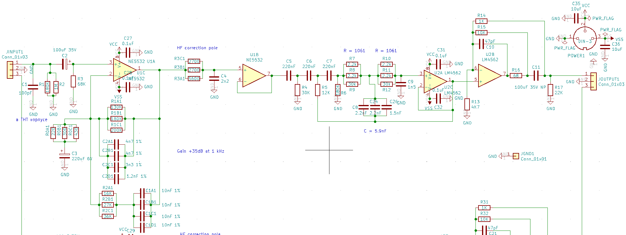

    Итак схема. Я старался сделать её современной: точные ОУ, наименьшие возможные пути дорожек, активные фильтры. Не вижу смысла не использовать последние успешные разработки в электронике.
    Понятно, что сердце схемы ФК это цепь частотной коррекции. В моей используются конденсаторы 1%, при этом она пересчитана, так чтобы можно было использовать ряд E12, а все неудобные значения оказались для резисторов. Резисторы тоже используются 1%. Все величины набираются 3-мя или 4-мя компонентами, для того, чтобы компенсировать ошибку. SMD, керамика C0G или NP0. В общем, всё сделано для того, чтобы а) использовать то, что доступно в магазинах, б) иметь наилучшее соотношение цена/точность. На этой же стадии происходит усиление на 35 дБ при 1 кГц. Как видите, точности соответствия стандарту RIAA уделяется повышенное внимание.
    Следующим пунктом идёт, фильтр ВЧ 1-го порядка, чтобы предотвратить помехи и нелинейность в компонентах, которые будут стоять после частотной коррекции. После фильтра размещён субзвуковой фильтр Баттерворта, 3-го порядка. Используется для того, чтобы подавить помехи от резонанса тонарма и вращения диска. У них может быть очень высокая амплитуда, поэтому фильтр довольно дорогой. Когда его нет, на вуферах динамиков идёт качание. Это препятствует нормальному воспроизведению низких частот. Он даёт ослабление на 2,5дБ на 20Гц, и влияет пренебрежимо мало на 33 Гц. Фильтр всегда включен, это сделано специально, для того, чтобы не удорожать конструкцию. Конденсаторы THT, полипропиленовые. В таком номинале, это лучший вариант, чем полиэстер, последний вносит гармонические искажения, согласно исследованиям. Ну и финальный каскад имеет коэффициент усиления близкий к 1, и предназначен для минимизации выходного сопротивления и ёмкостной нагрузки.
    ОУ используются самые обычные NE5532, кроме последней стадии. Там низкое входное сопротивление NE5532 может быть помешать, и поэтому как вариант можно использовать TL082 (но у него THD около 0,02), или же как более точный, но по прежнему недорогой вариант ADA4075-2. Я осведомлён, что на рынке существует уйма "аудиофильских" усилителей, но их использование не целесообразно с инженерной точки зрения. Уровень шума у 5532 уже ниже того, что вносится сопротивлением обмоток иглы, а уровень вносимых гармонических искажений ниже 0.001%, что ниже порога разборчивости человеком. В общем, более дорогие ОУ это крайне сомнительное улучшение, но весьма конкретное удорожание
    На сигнальном пути, для фильтрации постоянного тока используются электролиты. Потому, что это а) недорого, б) имеет низкие искажения, если выбрать более высокую ёмкость. С точки зрения долговечности, даже обычный электролит на 1000 часов при 85C, выдержит десятки лет при комнатной температуре. Поэтому, с инженерной точки зрения это нормальное решение, нужно убедиться, что производитель с именем.

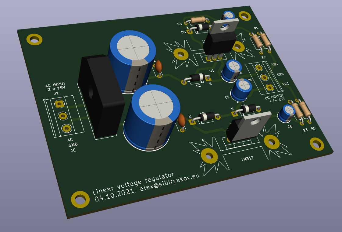

    Отдельная история это блок питания. Для обеспечения хорошего запаса по напряжению (headroom), и низкого шума я рекомендую и прилагаю схему блока питания. В ней нет ничего сложного, это обычный БП, но у его есть фильтрация ВЧ помех на входе. Такие фильтры широко выпускаются промышленностью, я использую FILTERCON FM414-2. Важная деталь - исполнение в отдельном корпусе, который нужно располагать в 1 м от самого фонокорректора. Это необходимо для снижения уровня шума на 50 Гц. Все остальные решения этой проблемы мне показались мало эффективны.

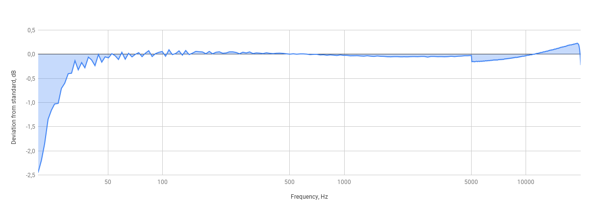

    • RIAA tolerance - 0.1 dB typical

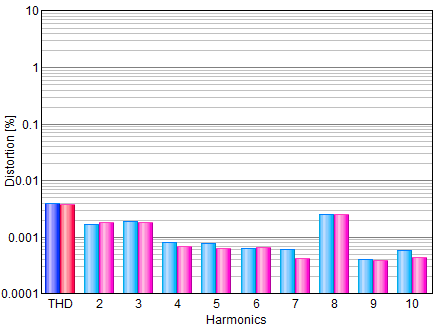

    Цитата Сообщение от leonid Посмотреть сообщение
    Интересно каким путем Вы пришли именно к этой схеме?
    Главным образом он построен на трудах Дугласа Селфа (Douglas Self), описанных в его книге Electronics for Vynil, 2018 года выпуска.
    Все, что за первой МС, можно смело выкинуть.
    В тексте описаны причины, зачем нужна каждая стадия. Вы считаете, что помехи на ВЧ не будет? Наверняка есть исследования, о ВЧ составляющей, которая присутствует у головок, если хотите найду. Возможно, Вы считаете, что резонанс на субзвуковых частотах не существенный. Я думаю, что 40дБ, относительно основного шума дорожки это очень много. Вот статья от Bruel & Kjaer, Audible Effects of Mechanical Resonances in Turntables, 1977, AES NY. Где, они всё промеряли, и доходчиво объясняют, что там есть несколько экстремумов разной природы и амплитуды. Если это не фильтровать, то возможны интермодуляционные искажения уже в акустических системах. Предлагаю не считать такое воспроизведение High Fidelity. Если уж совсем не верите, то откройте громкоговорители и воспроизведите пластинку на ФК без субзвукового (рокот) фильтра, и посмотрите как качаются вуферы.
    рокот фильтр, если он так необходим, сделать на С2 и С3 уменьшив их номиналы.
    В моей схеме C2 и C3 это электролиты, как известно у электролитов точность +/- 20%, да и неустойчивость характеристик со временем. Не используют их для построения точных фильтров.
    с более продвинутой схемотехникой
    Хотелось бы знать продвинутой, в каком аспекте? Можно с примерами, если не затруднит.

    Зачем конденсатор на выходе, и 2 ООС для обхода его влияния?
    Первый ОУ не будет ударяться об рельсы на инфранизах? К тому, что рокот-фильтр стоит после

    Также прилагаю график из книги Douglas Self, измерений THD от частоты. В общем-то на нём видно, что от 50 Гц беспокоится не о чём, THD ниже или на уровне хороших ОУ. Ниже 50 Гц, доходит до 0.05, что всё равно на пороге слышимости человеком. Поэтому, извините, но я не вижу инженерной аргументации чтобы не использовать электролиты на сигнальном пути.

    Ну и сосредотачивать всю коррекцию в одном ОУ - давно моветон из-за роста КНИ на низах из-за никакой ООС на этих частотах
    С3 - электролит в ООС без поляризующего напряжения! А если уменьшить его емкость, то можно получить халявный рокот-фильтр первого порядка
    Сколько милливольт набежит на R6 180к? и усилится последним ОУ?
    Аналогично зачем электролит на входе, если ММ-бошка по постоянке проводит
    На втором ОУ можно собрать что-то поинтереснее повторителя, например, интегратор - фильтр ультразвука
    C2 можно уменьшить до .33мкФ-1мкФ и использовать пленку. Ювелирная точность там не нужна.
    Перегрузку надо давить на входе.
    Хороший вопрос! Конденсатор C11 там нужен для того, чтобы отфильтровать постоянный ток. Резистор R16 для стабильности на ВЧ, потому что этот ОУ будет работать на кабель, представляющий ёмкостную нагрузку. Резистор R16 увеличивает собственное сопротивление выхода. Это может привести к взаимному проникновению каналов, через паразитную ёмкость. Обратная связь для частот в рабочем диапазоне берётся снаружи через R15 изолируя R16, а ВЧ ОС идёт через C10, изнутри R16, чтобы не влияла ёмкость нагрузки. Т.е. это всё для снижения сопротивления источника, а не для изоляции конденсатора C11, если Вы его имели ввиду.
    А откуда он там возьмется? См вопр на тему R6=180к и R13 без конденсатора
    R15 - только для изоляции С11, ни будь кондера - не нужен и резистор
    Вы считаете в схеме на ОУ есть проблемы с усилением?
    С недостатком петлевого на НЧ первого ОУ и как следствие высоких гармониках, о чем писал уже. Поэтому, повторюсь, большинство разработчиков давно не сосредотачивают всю коррекцию в одном флаконе, даже Линкс, чей корректор здесь противопоставляется

    А он мне ни о чем не говорит - я не вижу чему у тебя там 0дБ соответствует.
    Вот тут - вижу:
    А я у тебя не вижу, чему соответствует 0 dB тоже. Мера dBFs однозначно это не специфицирует. Можно разными способами преобразовать сигнал в аналоговый.
    Здесь везде шкала dBu, т.е. 0 dB это 0.775V
    Он был относительно хорош лет 40 назад, когда других небыло, сейчас-же он в звуковые цепи ну никак не лезет. Ну разве что если у кого их имеется большой запас, и при этом нет ни почты ни интернета.
    Какая именно его характеристика, тебе кажется неприемлемой для использования в настоящее время в звуковом тракте?
    "Субзвуковой" это что, рокот-фильтр? Да полно. У братьем Лексиных, к примеру.
    Да и не нужен он 3-го, вертушку нужно нормальную, и пластинки непокоробленные.
    Фильтр, даже 3-го порядка, не убирает помехи полностью. Нормальная вертушка, это было бы прекрасно, ровно как и пластинки. Но, это сужает применимость прибора. Не знаю как ты, а я при проектировании стремлюсь к тому, чтобы прибор выдавал заявленные характеристики при любом варианте. Т. е. дешёвые проигрыватели, запиленные пластинки, плохие кабеля и т. д.
    Спасибо за мнение. Да, традиционно искажения скапливаются в районе низких частот и поэтому я решил промерять этот участок. Вот график:
    Действительно искажения в районе 10-20 Гц существенно выше базовых 0,003-7%. Но и 0.07% для 20 Гц не выглядит драмой! Не будем забывать, что винил, проигрыватель, картридж внесут или большие или сопоставимые искажения. А ещё 20 Гц это не 3000. Человеческое ухо значительно более толерантно к искажениям на 20 Гц. Поэтому, не уверен насчёт моветона. Да, можно было бы лучше, но это не ужас-ужас.
