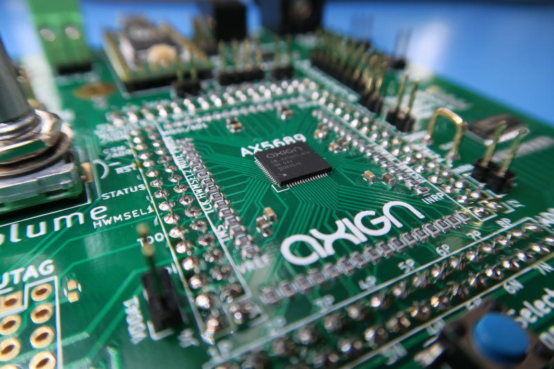

    Усилители класса Д постепенно отвоёвывают свое место под солнцем у исторически привычных усилителей классов А и АБ.
    Очередную планку в этом нелегком бою взяла малоизвестная компания из Нидерландов - Axign.
    Присмотримся поближе, неужели это именно то, о чем мы здесь на форуме много раз уже задумывались.

    Фото:
    Петля обратной связи замыкается в цифровой форме с помощью высокоскоростных аналого-цифровых преобразователей непосредственно с выходных клемм усилителя. Собственно достижением Axign является именно разработка специфических АЦП - очень быстрых и с достаточно широким динамическим диапазоном.

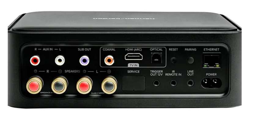

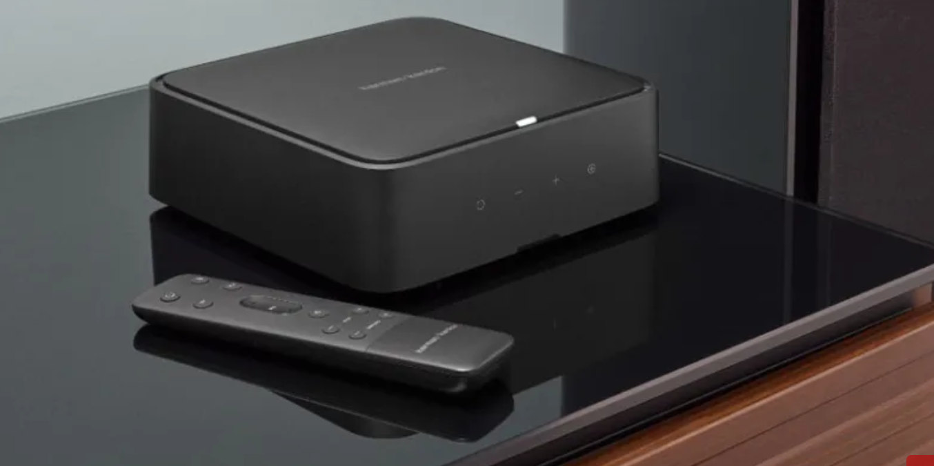

    Ну и в качестве наглядной демонстрации - Harman Kardon выпустила на этом контроллере новый усилитель Citation.
    Красавец, не правда ли? Однако 200 Вт/4 Ом.

    Измерения они красивые получили. В целом измерения чипа на некой демобоард это по сути ни о чём, желательно увидеть измерения конечного изделия, но в целом возможности чипа судя по его измерениям перекроют потребности 99,9% потребителей. Ждём когда китайцы сделают клона.
