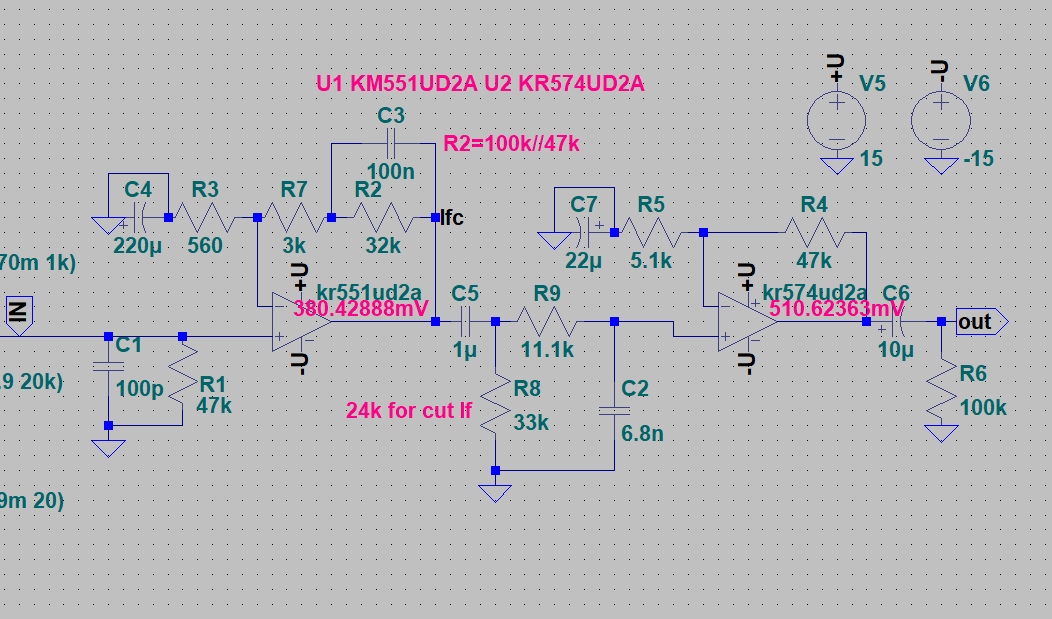

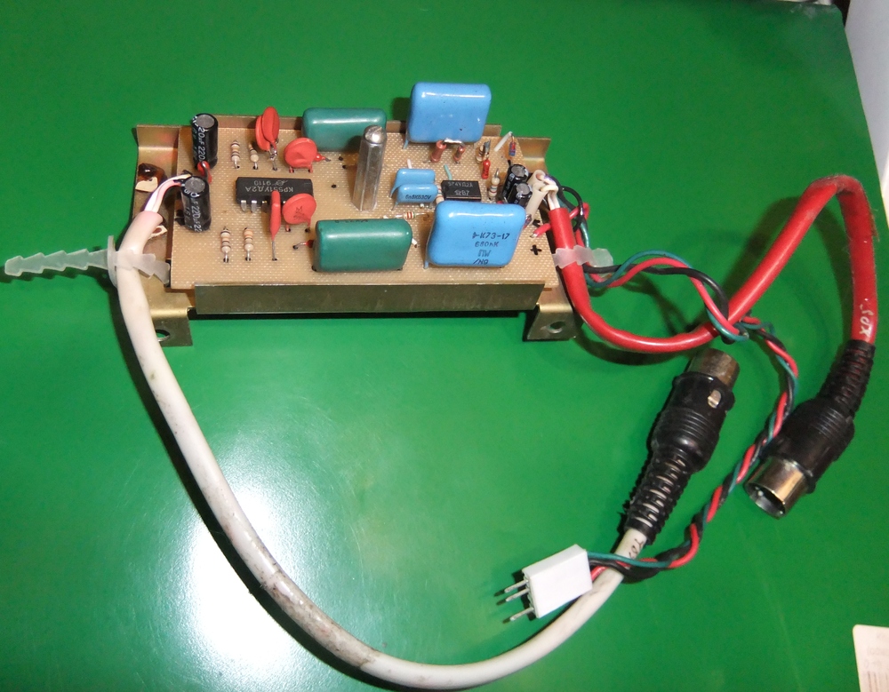

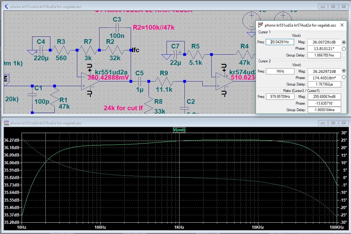

    Предлагаю вашему вниманию фонокорректор с миксом пассивной на вч и активной
    на нч коррекцией .Пользователи таких систем говорят что звучание близко к корректорам с полной пассивной коррекцией,поскольку динамические искажения возникают лишь на ВЧ.Оригинал схемы был взят из журнала Радио №12 за 1998год.Автор М.Наумов.Но номиналы сопротивлений в ООС были малы ,для нормальной работы используемых операционников.Схема была отлажена в симуляторе .Увеличены номиналы сопротивлений,емкости уменьшены.Усиление 1 каскада было подобрано так,что на 20кГц ограничение на выходе корректора наступало чуть раньше,чем на выходе 1 каскада .Т.е. перегрузочная способность на высоких частотах звукового диапазона не страдала.Выходной ток кр551уд2а на 20кГц на максимальной амплитуде стал около 3.5ма RMS ,что укладывается с запасом в паспортные 5ма.Во втором каскаде так-же были увеличены сопротивления.Использовал корректор в Романтике МЭ 222с с MF102.Звук натуральный и приятный (аудио),чем и привлекают эти отечественные микросхемы.Плату использовал от первого собранного варианта с оригинальной схемы,перепаяв на новые детали.Коррекция кр551уд2а 4.7нФ и 33 Ома (можно 47 Ом)между ножками 4(10) и 3(11) второй корректирующей емкости на выходе оу 2(12) нет.Сопротивление за разделительным конденсатором на выходе 1 каскада R8 33ком для качественных вертушек ,для низкого класса
    лучше взять поменьше (24ком например) для среза НЧ.Емкость в цепи оос кр551уд2а у меня стоит ,а в выходной ис нет(там разделительная на выходе оу) .Питание зашунтировано емкостями Epcos b32529 0.1uF. Нажмите на изображение для увеличения.

    Послушать и скачать запись с фонокорректора можно здесь.
    https://disk.yandex.ru/d/H56grTrLecW4xQ
    Небольшой шум от двигателя в начале трека ,думаю уберется подстройкой фазы генератора привода диска

    По умолчанию Re: Фонокорректор с комбинацией активной и пассивной коррекции двумя стадиями.
    Те корректоры что я знаю ,сделаны по другому.
    Сначала пассивная коррекция, а потом активная.(Вендетта,Жемчужина)
    И ещё вар.Линейный усилитель на инструментальном ОУ а потом активная коррекция на опере (ASR Phono,Камелот)

    36,234
    на нч коррекцией
    Чуть другие номиналы поставить - и один из моих получится
    Но номиналы тут второстепенны, самое главное что тут нужно сделать - поставить нормальные операционники, с малым шумом и малым смещением. Тогда можно смело выкидывать и 220мкф из первого каскада, и 22мкф из второго...
    При коррекции двумя ветвями,действительно рациональнее сначала
    сделать пассивную с тау 75мкс ,избавившись от подъема АЧХ в ВЧ области.
    Линейно усиливать входной сигнал до коррекции только с МС картриджами,где амплитуды небольшие.
    ---------- Сообщение добавлено 05:21 ---------- Предыдущее сообщение было 05:18 ----------
    Конечно можно ставить операционники на свой вкус.Но мне понравился именно такой комплект.
    Во втором каскаде допустимы и не самые малошумящие.Там сигнал уже усилен в 5 раз.
    Рокот-фильтр
    Я бы сделал обе ступени с активной коррекцией
    36,234
    Рокот-фильтр
    Для рокот-фильтра - достаточно того разделительного кондера, что там уже стоит между каскадами.
    А в ОС ОУ тут поставили 220 и 22мкф, потому что имевшиеся под рукой ОУ - были гавно.
    Там вопрос не столько в шуме (хотя и в нем тоже) сколько в смещении, поставить нормальные - не понадобятся электролиты в ОС.

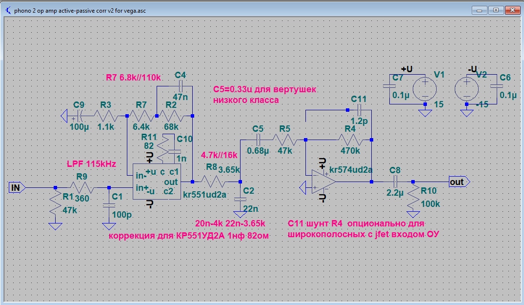

    Можно избавиться от электролита во втором каскаде, использовав оу в инвертирующем включении (схема ниже).
    В первом каскаде, при применении оу с jfet входом и малым смещением Vos, так-же можно исключить
    электролит.
    Тест меандром 20кГц (с инверсным RIAA и ФНЧ 160кГц фильтрами) показал ,что корректирующую емкость в КР551УД2А лучше уменьшить до 1нФ с последовательно резистором 82 Ома (между ножками 4(10) и 3(11))
    Для симуляции использовалась дискретная модель КР551УД2 по схеме из паспорта МС.

    36,234
    Можно. Только резисторы 470к - очень не есть "гуд", даже при таких мягких требованиях к шумам, как в ФК.
    А главное - зачем? Если выкидываются эти оба электролита просто путем установки нормальных ОУ.

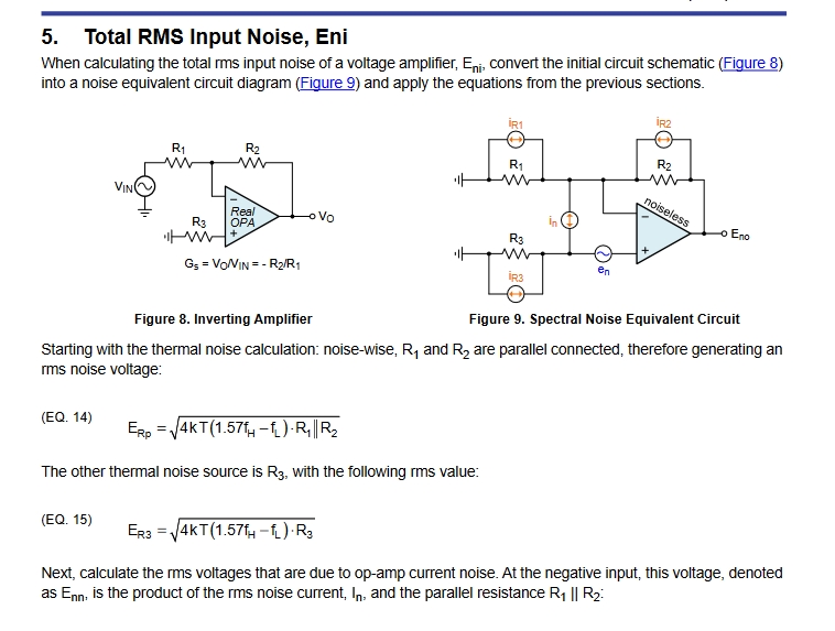

    Только резисторы 470к - очень не есть "гуд", даже при такиз мягких требованиях к шумам
    Т.к. этот R упоминается в связи с шумами, то не 470 кОм, а 47||470 = 43 кОм.
    Да, дейсвительно, так считается .Спасибо за замечание .Вот что пишет об этом Renesas.Нажмите на изображение для увеличения.
