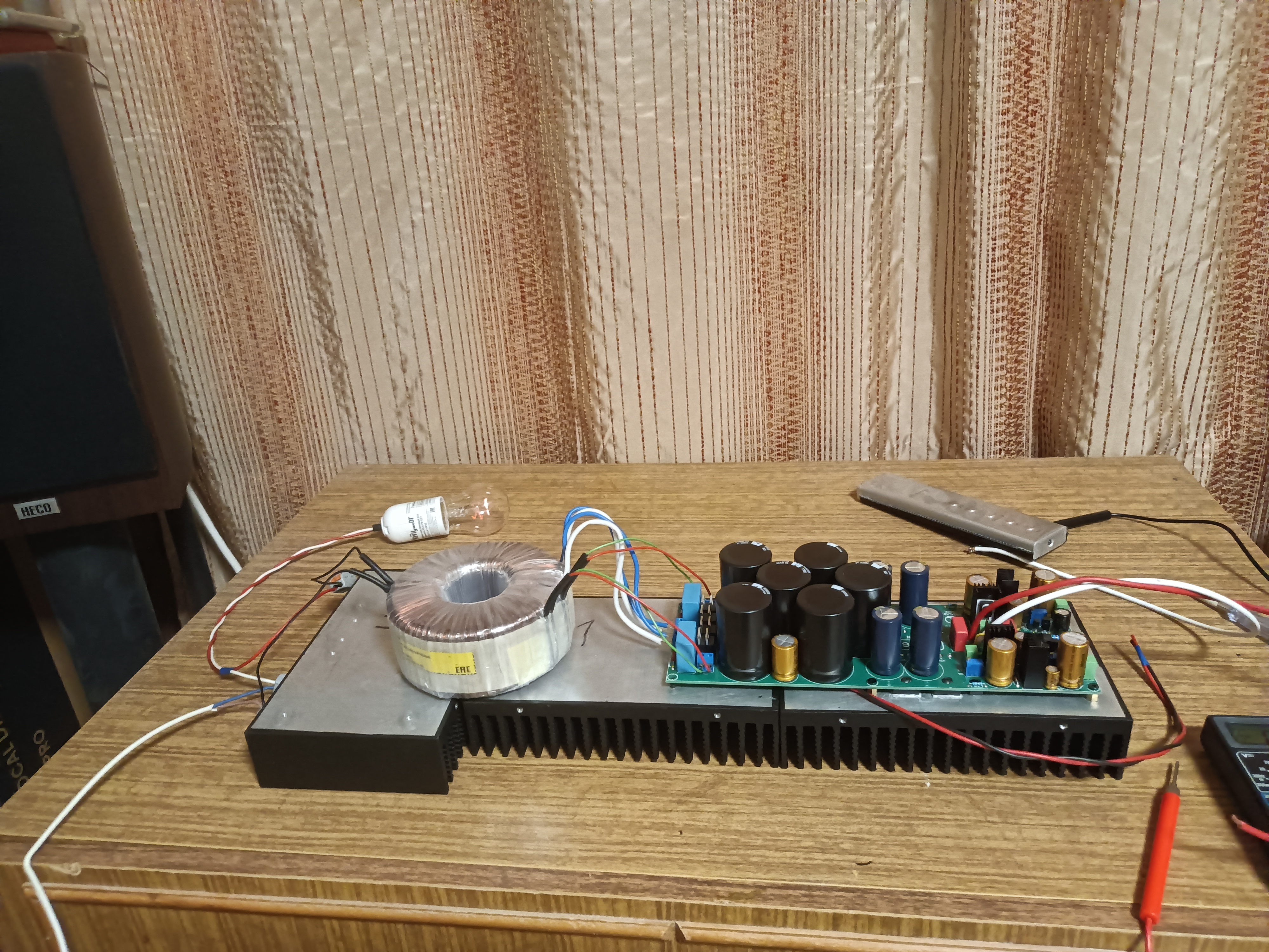

    Геннадий3, сегодня продолжу. Не совсем понятно как правильно ноль выставлять - одним подстрочником или все таки двумя? Ноль в итоге есть, одним тогда подкрутить драйвер для нужного значения? Он один раз настраивается или тоже нужно дать поработать без нагрузки полчасика?

    Ранее уже это было - двумя резисторами R13,R14 выставляем ток драйвера -падение напряжения на R29,R30 , соответствующее току через них 25-30 мА , при этом контролируя " 0 " на выходе .

    Геннадий3, Скажите пожалуйста подстрочники R13 и 14 нужно измерять относительно общей массы (я зацепился за массу на выводе), так ведь? Кручу оба и никакого эффекта. Прибор показывает -1. Пробовал на VD8 и VD9. Что не так?
    Дополню - выгорел вчера R45, сегодня заменил его - включаю и все равно выгорает. Видимо что то еще менять придется.

    Soundman84 , плата ранее работала , а сейчас выгорает резистор и горит он не просто так - появились несправные детали , которые естественно надо менять . Вы похоже с этим не справитесь , поэтому Вам рекомендую попросить помощи у Вашего знакомого .

    Некого просить - все заняты и никто не хочет разбираться. Диоды перед резистором я прозвоню и поменяю в случае чего. Понесу на сервис плату если уж совсем.
    Меня больше интересует как правильно снять замеры на диодах о которых говорили выше - напишите пожалуйста.
    Я приеду 12 с другого города и буду дальше разбираться с этим и вторым каналом.

    Soundmen , да все заняты и ликбезом заниматься некогда .Вы по всем признакам слабо разбираетесь в этом деле .Подтверждением этого является желание прозвонить диоды до сгоревшего резистора .Надо проверять детали не до а после резистора.
    Поэтому Вам надо обратиться к более подготовленному знакомому .
